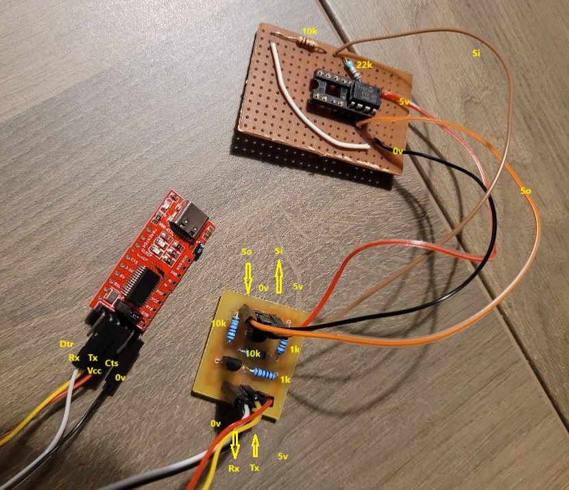

    Voilà le montage comme sur electromag

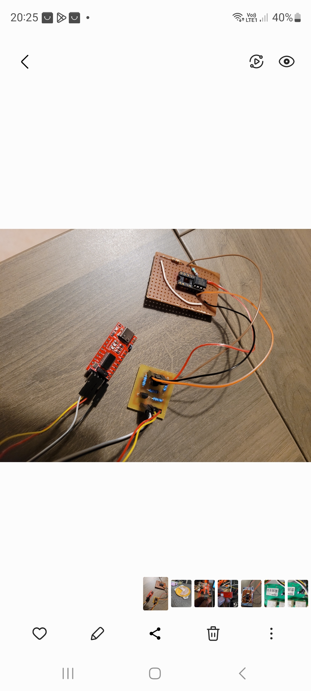

    Ça bugNom : Screenshot_20250220_202538_Gallery.jpg

    mag1
    Re : Programmations picaxe sur Nantes
    Peux tu faire un schéma du montage, avec les ref des broches (RX,TX,Vcc,GND,etc)
    Ce serait plus parlant..
    Il faut brancher uniquement le convertisseur sur le PC et vérifier que le driver se charge automatiquement, et est reconnu par PE6

    après un peu de repérage, les fils ont l'air bien branchés
    en supposant les bonnes valeurs de résistances
    en supposant un 08M2 en place
    en supposant le driver bien chargé
    Mag1 a raison: vérifier d'abord que PE6 reconnaisse le port com de l'interface "USB serial port"
    http://electromag1.wifeo.com/cordon-...ation-usb-.php
    (particulièrement la vidéo)
    ça devrait causer...

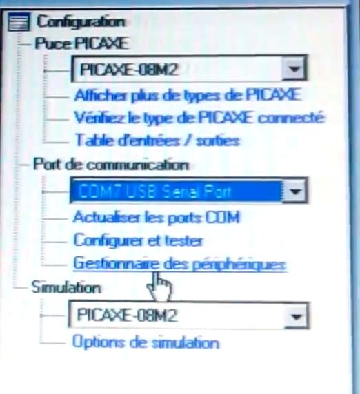

    pour faire dans l'ordre:
    Une fois le convertisseur USB branché au PC,
    dans la fenêtre Configuration du programme PICAXE Editor 6.1.xxx:
    dans la case Port de communication, trouves tu COMx USB Serial Port ?

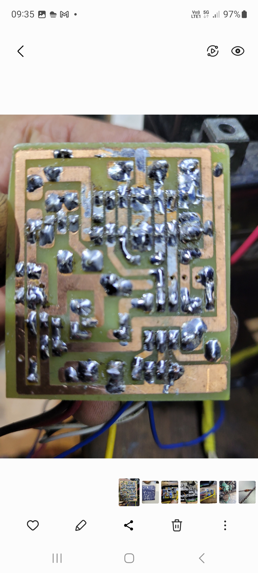

    J´ai reçu le picaxe,la prog c´est bien passée, je monte le picaxe sur le montage, et la rien..pas de 5v sur le picaxe,et le régulateur l78 05 chauffeje joint une photo au cas où j´aurais commis une erreur sur la carte
    Jobri44

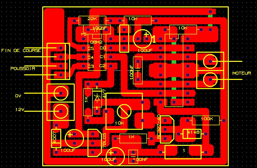

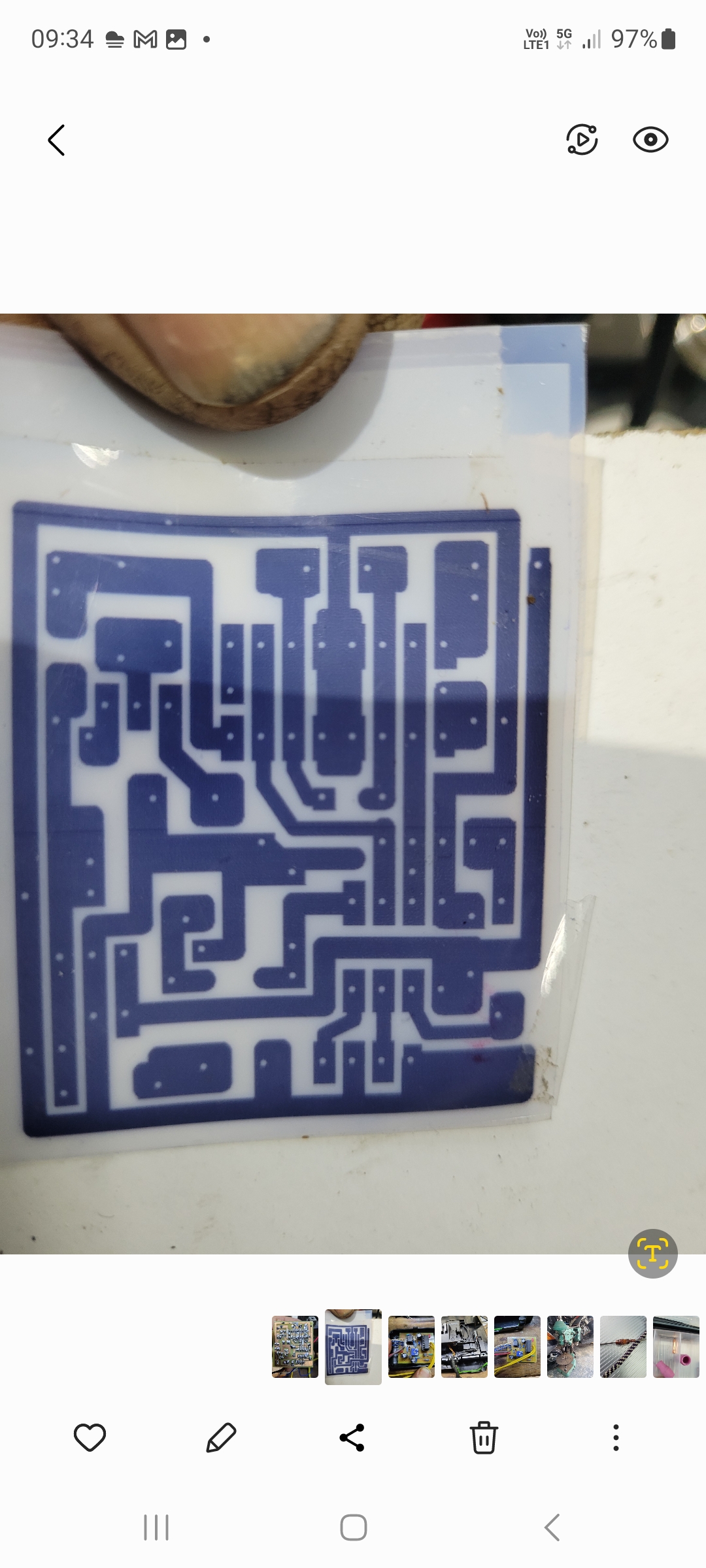

  22. #52
    je ne retrouve pas le dessin du Circuit, il ressemble à celui-ci, mais pas tout à fait...
    Nom : scr-trappe mercedes typon.JPG
Affichages : 86
Taille : 175,1 Ko
    possible d'avoir le bon typon de référence?
    ou une photo côté pistes

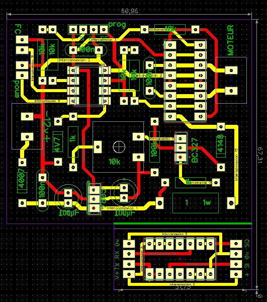

  23. #53
    ou bien celui ci, passé en simple face:
    Nom : scr-mercedesinv.JPG
Affichages : 95
Taille : 115,9 Ko
    photo côté pistes nous aiderait à t'aider...
    Probablement un C/C quelque part.
    La première chose à faire est d'enlever les deux CI des supports et de tester à l'ohmmètre la R entre les + et -alim, sur le support 08M2 par ex.
    Le PCB #52 a été testé par un forumeur et fonctionnait.
    MM
    Dernière modification par mag1 ; 23/02/2025 à 09h29.

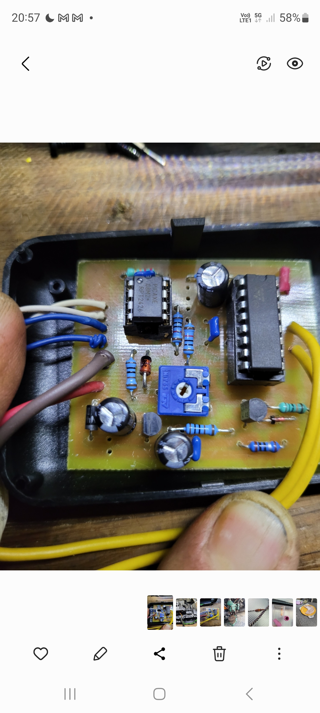

    J´ai pris le premier typon de la discutions "trappe mercedes,le circuit fonctionnait.ci joint les photos. Lors de mon premier essai, je me suis aperçu qu´une patte du pont en H n´était pas entrée dans le support, d´après vous il a pu grille ?

    Je viens de tester, resistance 22 k ok ,circuit branché sur le 12 v pas d´alimentation sur le 08m2

    tchitchou
    fais passer une meilleure photo des brasures.
    Mais..
    s'il y a contact entre des pistes voisines, ça va moins bien marcher.
    cf un bout de photo pas nette, mais pas optimiste.
    Nom : f0t01006.jpg
Affichages : 74
Taille : 10,1 Ko
    Vérifie qu'il n'y a pas de contact en trop.
    Si souci, passe un coup de cutter entre les pistes qui ne doivent pas être en contact.

    Effectivement, j´ai regarder à la loupé et il y avait bien une soudure qui bavait bravo à ton oeil d´expertise module fonctionne le hic maintenant c´est de trouver la solution pour le BP car la platine électronique sert à plusieurs fonctionnalités
