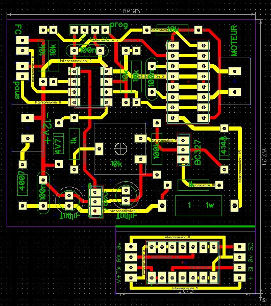

    Y a quand même des trucs bizarres. Il y a deux discussions qui parlent simultanément de la "trappe de mercedes"...
    J'ai fait une commande, il y a ...quelques années à ce sujet:
    http://electromag1.wifeo.com/la-trappe-de-mercedes.php
    La "concurrence" est ici: https://forums.futura-sciences.com/e...-poussoir.html
    Est ce la même demande ? Si oui, il faut réunir les deux discussions
    Bref, je vais proposer un PCB, avec les gerbers pour JLCPCB
    A suivre...

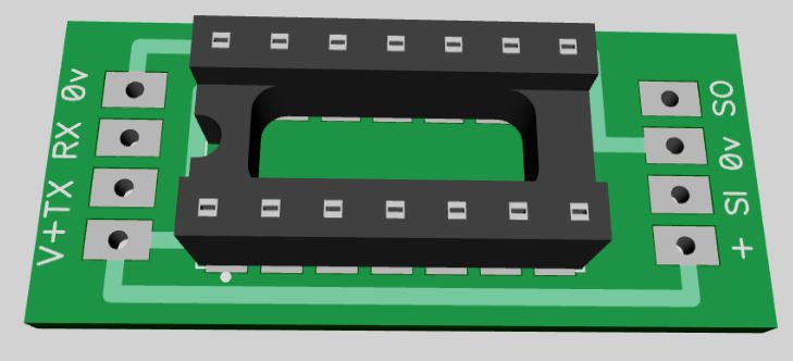

    Si finalement le circuit est fait par JLCPCB, on peut ajouter le circuit inverseur à côté (si possible), la programmation peut se faire sur site (càd sur le PCB)
    Circuit inverseur à ajouter, avec un CD4001 dessus:

    Voici une vue du circuit, avec l'inverseur pour la programmation. Il faut séparer les deux circuit au niveau du trait à la scie à métaux :
    Le circuit inverseur doit être équipé d'un CD4001 ou 4011 ou 4093 . Il vient sur le connecteur "prog" du circuit principal.
    Nom : mercedesinv.JPG
Affichages : 282
Taille : 115,9 Ko
    Je fournis les fichiers gerber pour que JLCPCB (ou autre) t'envoie sous 10 à 15j 5 PCB identiques pour 3€50 tout compris
    Je pense mette un plan de masse des deux côtés, mieux ou pas ?
    MM

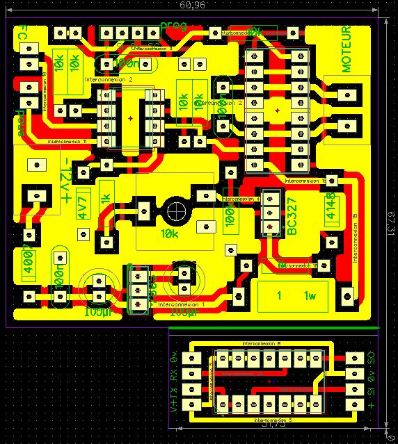

    mag1
    Re : Programmations picaxe sur Nantes
    Avec plans de masse des deux côtés:
    Nom : merceplanmasse.JPG
Affichages : 286
Taille : 128,1 Ko

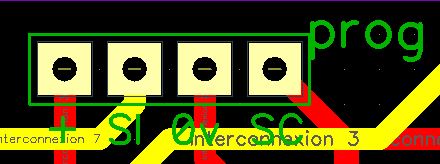

    Je récapitule:
    Un picaxe, comme tout µC, peut se reprogrammer des centaines de fois.
    Pour programmer un picaxe à moindre cout, il faut un convertisseur USB / série RS232 par ex un PL2303
    Il faut inverser les signaux avec un double inverseur, soit deux NPN sur une plaque connexions rapides ou un petit circuit,véroboard ou autre.
    Ici, le double inverseur est fait par un CD4000: un 4001 ou 4011 ou 4093, au choix.
    Pour le même prix de 3$50, JLCPCB nous fait un (non, 5) PCB de 10x 10 cm max. J'accole l'inverseur au circuit principal, quitte à le découper à l'arrivée (économie:3$50). Mais si on a pas de scie, ça se discute, je viens d'acheter une mini scie à 2€50: économie 1€.
    Sur le circuit principal, il y a en haut un connecteur femelle "prog", avec les broches marquées "+ SI 0v SO " (on ne le voit pas clairement sur la vue au dessus). SI et SO sont reliés à serial IN et serial OUT du picaxe
    On retrouve les mêmes broches sur un côté de l'inverseur. On y soude un connecteur 4 broches mâles pour l'enficher le temps de la programmation sur le circuit principal. De l'autre côté de l’inverseur, il y a les 4 broches : " V 0v, RX TX " du PL2303.

    A tout hasard, je joints les gerbers des PCB #14 et #15 pour une éventuelle réalisation par JLCPCB
    Mercedes1 : sans plans de masse
    Mercedes2 : avec plans de masse des deux côtés
    mecedes2_gerberx2.zip
    mecedes1_gerberx2.zip
    Il faut charger sur JLC les fichiers .zip tel quel.
    Au choix...
