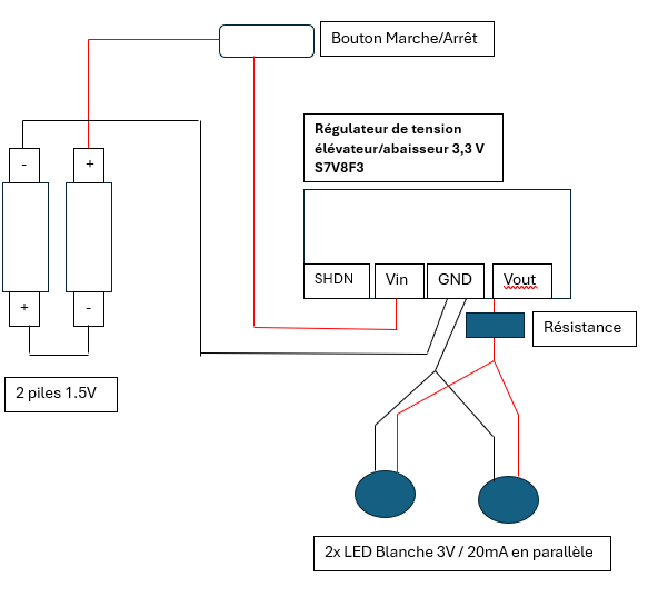

    Je prépare un petit projet électronique dans lequel je dois utiliser un convertisseur step-up/step-down pour alimenter deux LED blanches (3V/20mA) à partir de deux piles LR6 1,5V. D'après mes premières recherches, pour que mes LED puissent être alimentées au mieux, même lorsque les piles se déchargent, il faut utiliser un régulateur de tension step-up/step-down de type Régulateur de tension élévateur/abaisseur 3,3 V Réf : S7V8F3.
    Si je comprends bien le mode de fonctionnement de ce circuit électronique, il permet à la fois de ne pas dépasser une tension de sortie de 3,3V (quand on choisit ce modèle ; j’ai bien vu qu'il existait des modèles à tension fixe de 5V et des systèmes à tension de sortie réglable) et de compenser la chute de tension en entrée en augmentant la tension de sortie pour qu'elle reste le plus longtemps possible à 3,3V, garantissant ainsi une luminosité stable des LED.
    Ma première question est : ai-je bien compris la fonction de cet équipement ?

    Rien à redire sur le fonctionnement du module régulateur de tension.
    Mais comme c'est un régulateur de tension, pouvant délivrer 1A, tu dois aussi limiter le courant des LEDs. Sinon, tu auras commencé ta marche vers le succès.

    Oui j'ai compris qu'il fallait ajouter une résistance en série des LED pour ne pas qu'elles "grilles". C'est bien pour cela que vous parlez des 1A ? Si non vous m'avez perdu dans ce cas
    Est-ce que je peux fournir un petit schéma pour confirmer que le montage sera le bon ? C'est surtout le branchement des fils sur le régulateur comme il y a le VIN, le VOUT et le GND. J'ai vu aussi que sur certains modèles il y a une autre prise appeler SHDN mais je ne sais pas à quoi elle sert et comment la brancher sur mon circuit.
    Oui.
    SHDN = Shutdown, arrêt
    The SHDN pin can be driven low (under 0.4 V) to power down the regulator and put it in a low-power state

    ... Rien à redire sur le fonctionnement du module régulateur de tension ...
    Je ne suis pas aussi optimiste.
    Nous ne savons rien du courant nécessaire/voulu dans la LED. Quoi qu’il en soit, ce n’est pas une tension qu’il faut fournir, mais un courant, et c’est lui qu’il faut réguler pour obtenir une luminosité constante. Le stepup est donc bien indispensable mais il faut un shunt pour pouvoir assurer l’asservissement en courant.
    bienvenu78 ne l'a pas explicitement dit, mais ça devrait être près des 20mA/LED annoncés.
    Sinon, le schéma du module. /SHDN est EN, qui a été ramené à Vin à travers la résistance R6

    Tout d'abord merci pour vos réponses. Je suis désolé si je n'ai pas su utilisé les bons termes (tension, courant), je débute.
    Je me suis permis d'ajouter un schéma de ce que je souhaite réaliser. J'ai bien conscience de ne pas utiliser les symboles des schémas électriques mais je suis en phase d'apprentissage et il m'a parut plus simple de faire ce dessin très simple, veuillez m'en excuser.
    Pour les LED j'ai trouvé ceci : https://www.amazon.fr/dp/B01AUI4VR4/...lig_dp_it&th=1
    Est-ce qu'avec ces éléments supplémentaires, vous pensez que je peux réaliser ce petit projet ?

    Toujours veiller a l’equilibrage des courants quand il a des leds en //
    2 r de moitie valllent mieux qu’1 pour 2 leds
    = 1 résistance de valeur double par LED
    Ne pas oublier de relier /SHDN à Vin. Le shéma du module montre une résistance de 100kOhms, mais le datasheet du circuit intégré utilisé montre qu'on peut s'en passer (patte EN)

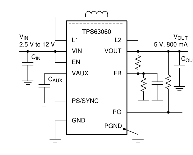

    Ceci dit, s'il s'agit uniquement d'alimenter ces deux leds et non de génerer un rail de tension régulé permetant entre autre d'alimenter deux LED, autant utiliser un composant dédié délivrant une tension boustée et un courant régulé, ou au mois un boost de tension délivrant une tension permettant de mettre les leds en série. Le TPS63060 est un composant de 2A - https://www.ti.com/product/TPS63060
