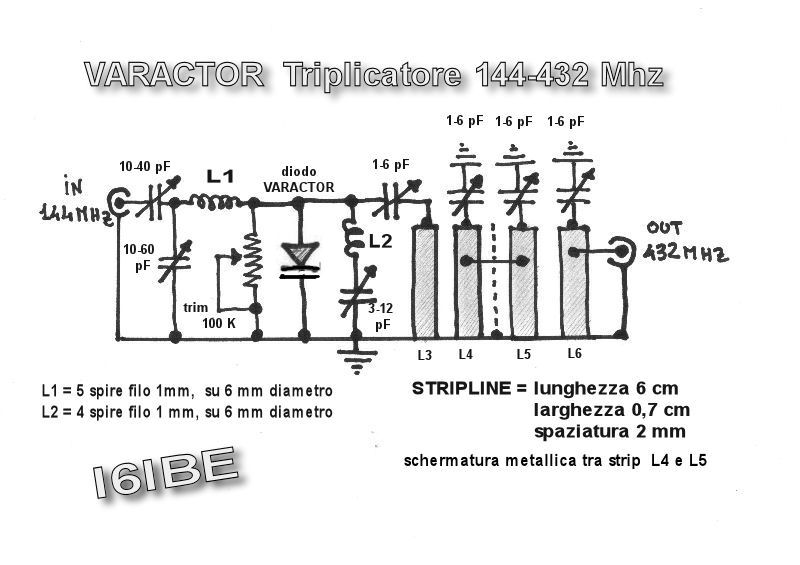

    Que viens faire un varactor là dedans ?
    Varactor= multiplicateur de fréquence ( harmoniques )
    Mais bon ....
    Varactor ou varicap ? les deux ne sont pas tout à fait pareil A+
    Dernière modification par f6bes ; 07/02/2025 à 16h09.
    Re : Ampli Op multiplicateur en pratique : générer des tensions entre 0 et 24 volts
    Remoi, Un montage avec un VARACTOR:
    http://www.radioamatoripeligni.it/i6...otriplexer.jpg
    autre (gamme au dessus)
    https://www.google.com/url?sa=t&sour...pIQqodq3tIY8Cf
    c'est pas du varicap
    Dernière modification par f6bes ; 07/02/2025 à 16h16.

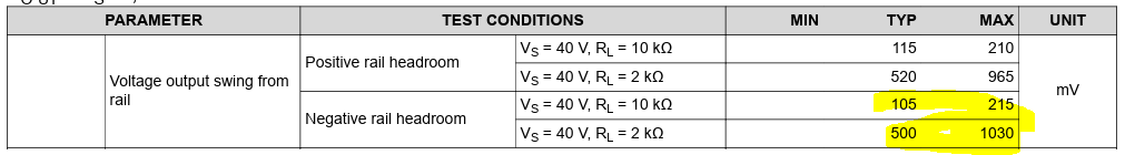

    Le TL074H (version améliorée et haute tension du TL074) supporte 40V d'alimentation, et est quasi-R2R en sortie : https://www.ti.com/lit/ds/symlink/tl074h.pdf
    Est-ce bien le composant que tu utilises ?
    Le TL074 a de bien moins bonnes charactéristiques.
    La bonne solution est de canger d'AOP, pour en utiliser un capable de délivrer 0V, ou presque-0V, en sortie. Le LM358 est très courant, et peut descendre jusqu'à une centaine de mV, voire moins en lui ajoutant un resistance de pull-down en sortie. On trouve pléthore d'AOP fonctionnant sous >24V et capable de délivrer 0V en sortie -- cf. "single supply op-amps" ou "Rail-to-rails"
    Une bonne partie de ceux-cid evrait convenir par exemple : https://www.ti.com/amplifier-circuit...=1261max;desc&
    Si on veux garder le TL074 :
    - on peut lui fourir une tension d'alimentation négative de, disons, 4 ou 5V. Celle-ci peut être créée assez aisément si il reste un AOP disponible via une pompe de charge.
    - on peut ajouter une résistance de tirage (pull-down) en sortie du TL074, qui aidera la tension de sortie à descendre en deca de ce que le circuit interne du composant permet. Attention cependant :
    • les tensions d'entrée admissibles n'incluent toujours pas le 0 : elles vont typiquement de Vss+3V à Vcc (mais de manière garantie de Vss+4V à Vcc-4V)
    • Alimenter en 0/24V, le 074 ne pourra délivrer des tensions de sorties que de l'ordre de ~0 à 20V (mais on pourrais utiliser une résistance active pour améliorer ca)
    • certains AOP peuvent ne pas aimer travailler ainsi... il fait tester
    Alimenté en 0/24V, avec un courant de sortie < 1mA, le TL074H devrait pouvoir délivrer des tensions de sortie s'éloignant de moins de 200mV des rails d'alimentation.
    En revanche, les tensions d'entées acceptables sont comprises entre 1.5V et 24V (voire entre 2.5V et 22.5V si on regarde les specs du CMVR). Il faut donc adapter le circuit pour que le DAC et le circuit environnant apmmène la tension entre ces bornes.

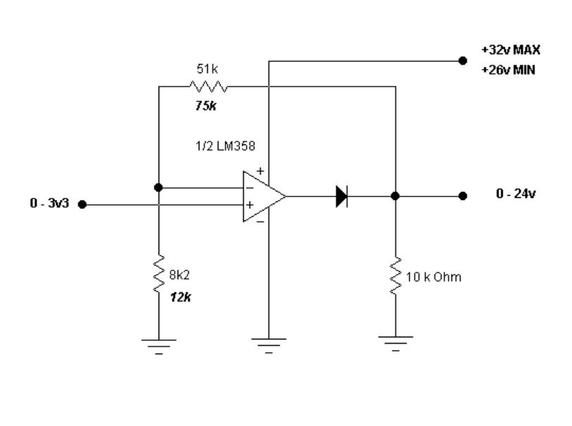

    un LM358 en est capable, transistor en sortie pour garantir 0v en sortie.
    V+ 32v max.
    Nom : LM358-N Low-Power Dual-Operational Amplifiers.png
Affichages : 333
Taille : 19,8 Ko

    Ca manque cruellement de préçision !!
    systéme antennaire....... sur quelle fréquence ? ( non dit )
    modifier la FREQUENCE d'émision ...c'eest pas au niveau de l'antenne qu'on modifie la fréquence
    ... c'est au NIVEAU du générateur .
    Bis répétitas un varactor n'a rien à voir avec une varicap!
    " abatardir" ton antenne , je ne sais quelle ...... conclusion tu comptes en tirer ?
    Il existe des ATTENUATEURS qui sont fait pour cela , atténuateurs par bonds ou de façon continu .
    Suivant la fréquence et les résultats désirés (préçision) , ça peut se faire soi meme
    Mais faudra ......étalonner!
    Je ne vois pas clairement le but de la manoeuvre

    A la lecture de ton premier message, il y a deux (possible) problème (déjà identifiés par JR en #4), qui peuvent poser problème simultanément ou indépendamment l'un de l'autre :
    1. l'AOP n'est pas capable de délivrer 0V sur sa sortie ;
    2. l'AOP n'e fonctionne pas bien lorsque ses tensions d'entrées (les tensions sur ses broches "in+" et "in-") sont en dehors de plages acceptables.
    La resistance de pull-down pourrait permettre de résoudre le premier problème, mais n'aidera pas le second.
    Le schéma #13 devrait résoudre le second problème mas ne change rien au premier (et meme tant à l'accentuer).
    Depuis le post 8 ou 12, on sait que tu utilises un TL074H... ce composant peut tout à fait porter sa tension à (presque) 0V, donc le premier point ci-dessus ne s'applique pas. Ajouter une resistance de pull-down ne résoudra donc a priori rien.
    En revanche, cet AOP ne fonctionne "bien" que lorsque ses tension d'entrées sont à au moins 4V de son alimentation négative... Il faut régler le 2nd point, ce qu'entend offrir le schéma #13.

    Mais des multiplicateurs à varactors j'en ai construit il y 40 ans (indicatif radioamateur )
    mais moi j'appelle ça une VARICAP ( qui se commande en tension pour sa variation de capacité)
    le NPN ne sert que pour avoir un peu de courant disponible en sortie,
    sinon une simple diode suffit:

    La diode n'apporte a priori rien.
    Elle retranche son Vf de la tension de sortie de l'AOP lorsqu'ell est passante, ce qui signifie que le courant sort de l'AOP, mais dans ces conditions la sortie du 358 n'a pas de mal à descendre à 0V.
    C'est lorsque l'AOP doit absorber un courant que la sortie peine à descendre à 0V, et dans ces conditions la diodes est blocante.
    Ci-dessous trois schémas équivalent lorsque le montage doit absorber un courant, où le PNP représente la partie active de l'étage de sortie de l'AOP :
    - Dans le montage avec AOP seul : le problème vient du Vce_sat du PNP, qui empèche la tension de sortie de s'approcher de zéro autant qu'on le voudrait. En revanche, pour à peu près n'importe quelle valeur de courant raionnable (disons I(I1)< 10 mA), la tension de sortie pet rester aussi basse que Vce_sqt.
    - Dans le montage avec l'aop et une résistance de pull-down : la resistance permet de tirer vers le bas la tension de sortie tant que le courant absorbé est faible... avec 10 kOhm et un Vce_sat=100mV, la ressitance devient inutile dès que le courant devant être absorbé dépasse I(B1)=100mV/10kOhm = 10uA
    - Dans le montage avec l'aop, la diode, et une résistance de pull-down : diode rend le PNP innopérant, le montage est équivalent à la resistance... ce montage est donc moins bons que les deux autres dès que le courant absorbé dépasse 10uA et équivalent à celui du milieu lorsque le courant est I(B2)< 10uA.
    Nom : Screenshot 2025-02-16 153348.png
Affichages : 198
Taille : 23,3 Ko
    Je ne simule pas faute de bon modèle.
    pourtant, une (ou 2) diodes permettent d'accéder au 0v avec un AOP non Rail to Rail en sortie,
    car la contre réaction est prise après la diode:
    J'utilise ça avec mes LM358 pour descendre vraiment à 0v.
    exemple, le LT1001 (au hasard avec LTspice) ne descend pas sous 0,9v avec 10k sans diode.
