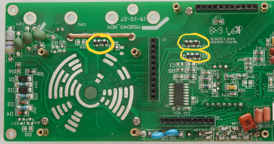

    Vincent PETIT
    Animateur Électronique
    Re : Multimètre MS8040
    Tu as le schéma ?
    Une lecture de 400mV ça pourrait effectivement être une diode de clamp qui a lâché sur l'entrée de ton appareil. Il faudrait le démonter et trouver l'étage d'entrée. Sur certains instruments les diodes de clamp sont remplacés par des JFET (câblé en diode) pour créer des diodes avec un petit courant de fuite. Parfois c'est pas évident car on cherche une diode qui est déguisée en un autre composant, comme ci dessous :

    Vincent PETIT
    Q301 et Q302 semblent être des BJT PNP https://www.alldatasheet.net/datashe...LIN/S8550.html je ne miserai pas sur eux pour des diodes clamp rail/rail.
    Par contre les NPN https://www.alldatasheet.net/datashe...LIN/S8050.html à mon avis sont câblés en diode de clamp pour un faible courant de fuite.

    Ici ce qui est bien c'est que tu devrais pouvoir retirer les transistors sans que cela ne gêne l'électronique puisque ce sont des protections. Concernant les TVS si tu en trouves, tu peux aussi les retirer une à une, ça ne gênera pas l'électronique, car une TVS qui a pris un coup dans le nez voit souvent sont courant de fuite fortement augmenter et cela peut créer des tensions indésirables, notamment si ce courant de fuite passe au travers d'une résistance.

    Oui je pense que tu peux commencer par ceux entourés en jaune. Après si tu arrives à avoir un schéma ça serait mieux.
    Dessouder une patte du SOT23 c'est quasi impossible, c'est plus simple de l'enlever entièrement.
    - Avec un souffleur à air chaud.
    - Avec un fer à souder, tu ajoutes une grosse quantité de soudure sur chaque patte du SOT23 ensuite avec ton fer tu fais fondre la soudure sur les pattes une a une à tour de rôle et de plus en plus vite, arrive un moment où les soudures n'ont plus le temps de refroidir et le composant ne tient plus.

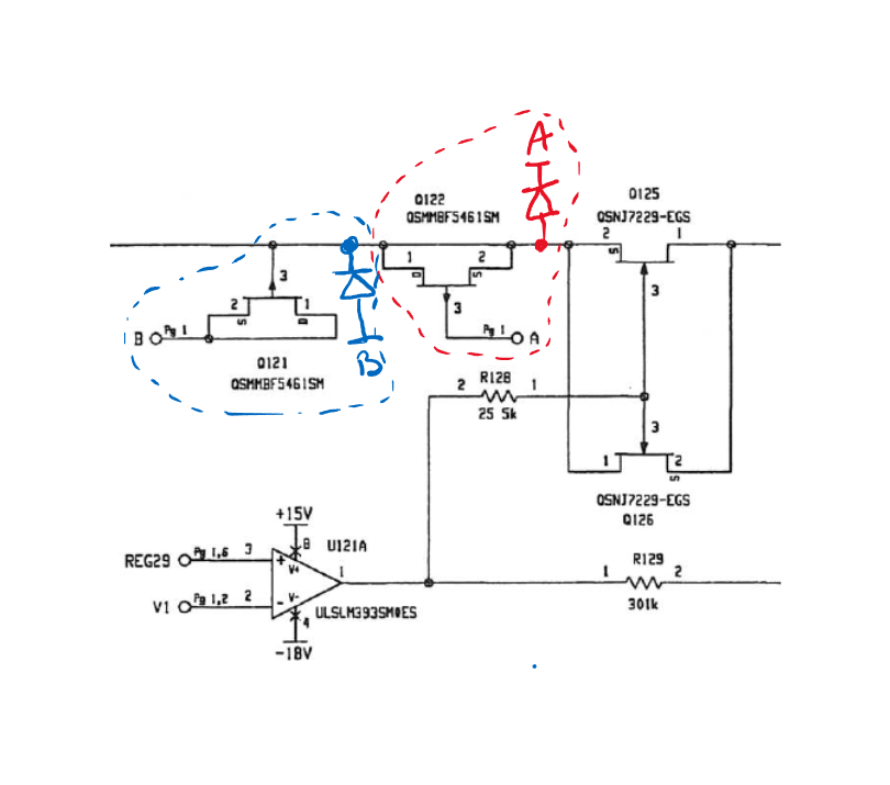

    jacounet86
    Hello.
    Plus qu'à dessouder Q1//Q2, Q12// Q14 , qu'on suppose avec Vincent être montés en diode de protection bidirectionnelle ,et voir si on décoince ces "-0.4 V" parasites .

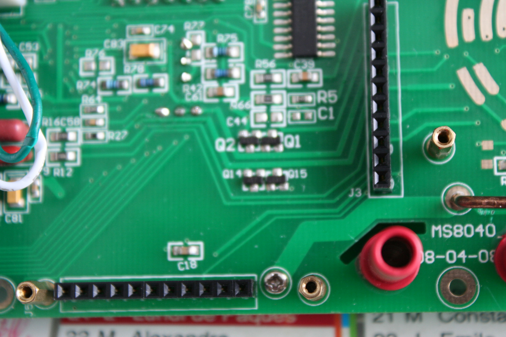

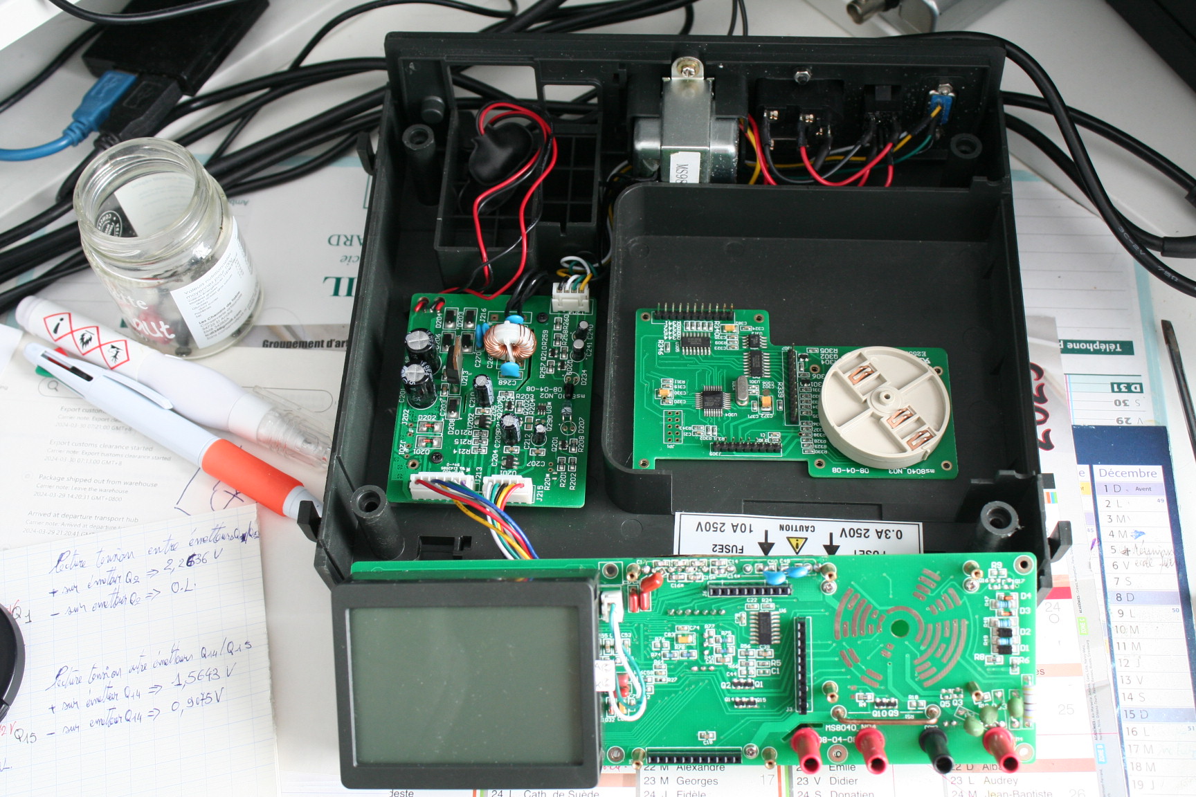

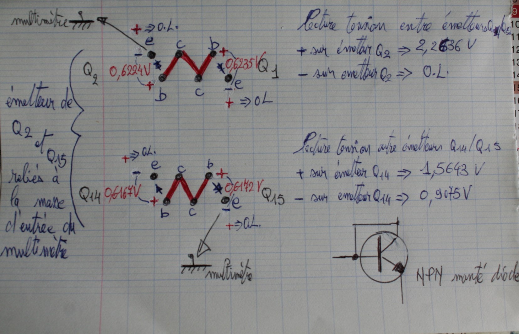

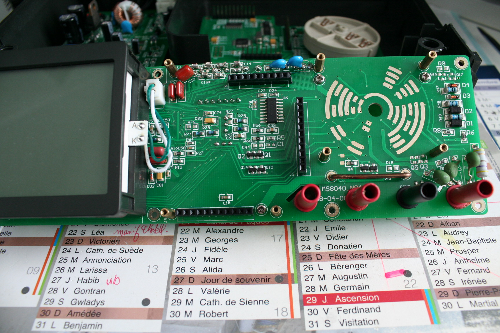

    Salut à tous .
    j'ai démonté encore une fois mon Mastech .
    Quelques photos .
    J'ai testé les jonctions Q2/Q1 , et Q14/Q15 , montés en diode de protection .
    Voir les résultats sur ma feuille de mesure ...fait en "test diode" avec un autre multimètre 22 000 points .
    Il y-a une différence de lecture entre les émetteurs , bien que les jonctions base émetteur des 4 transistors mesurées entre 0.61 V et 0.62 V en directe et "O.L." en inverse ...semblent bonnes =>problème externe aux jonctions émetteur , charge différente ...?
    Merci de vos remarques .
    J'ai commandé des J3Y=S8050 , chez Ali ex ...je les changerais , sans trop y croire vu les mesures .
    Jacques .

    Vincent PETIT
    Je pense que tu aurais gagné du temps à simplement retirer les transistors, si ce sont des transistors de protection ils ne sont pas utiles en condition normale.
    Il est possible d'avoir une transistor, câblé en diode, qui a un problème de courant de fuite. En les retirant tu seras tout de suite fixé, s'il y a toujours les -0.4V alors il faut chercher autre part.
