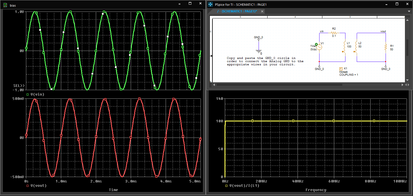

  8. #68
    bobflux
    Re : Forme d'onde signal LVDS
    Il y a un clown quelque part, mais je ne pense pas que ce soit toi
    Peut-être une erreur de traduction dans la légende, je me demande ce qu'ils ont mis dans la macro "transfo"
  9. #69
    Vincent PETIT
    Animateur Électronique
    Là c'est bizarre, j'ai pris PSpice for TI et j'ai le même résultat qu'avec QucsStudio.
    Ci dessous j'ai le même soucis, un rapport 2 entre L1 et L2 ne devrait pas donner une tension divisée par 2.
    QucsStudio me permet de faire du multi-analyse (transient et ac sweep) visiblement. Avec PSpice les courbes rouges et vertes sont issues d'une analyse Transient alors que la courbe Z est issue d'une analyse AC sweep. N'empêche que c'est pareil que Qucs. Avec Microcap je suis quasi sur qu'une analyse "Transient" en ne changeant pas les valeurs de L1 et L2 te donnera V1 divisé par 2 en sortie.
    A mon avis il y a une question de tension RMS derrière une des 2 analyses et c'est ce qui fait que j'interprète mal un truc malgré que le résultat soit bon.

  11. #71
    Vincent PETIT
    Je suis en train de comprendre. Dans QucsStudio j'ai des transfo et des inductances mutuelles et leurs domaines de validité sont différents.
    J'ai un intérêt de faire attention la prochaine fois.
    En transient, je ne peux pas calculer l'impédance en faisant simplement tension de sortie / courant d'entrée à cause du déphasage causé par l'inductance du primaire.
    Nom : Capture070.PNG
Affichages : 69
Taille : 26,6 Ko
  12. #72
    bobflux
    Ah c'est piégeux !
