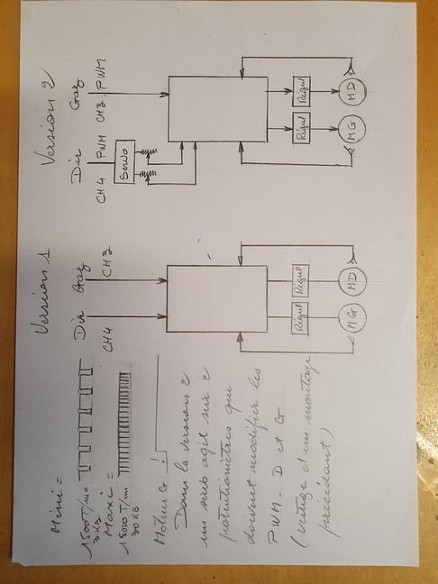

    Je ne suis pas prêt à me jeter dans le grand bain mais j'ai pris un billet d'entrée !!!
    J'ai cogité et voici une chaine schématique, y a t il toutes les informations pour élaborer un programme ? Arduino ou Picaxe
    Nom : Chaine Schématique 2 20251012_115635.jpg
Affichages : 168
Taille : 91,0 Ko
  3. #153
    Re : Commande de variation de vitesse de deux moteurs en Radiocommande Modélisme
    Je comprend que tu asservis les vitesses de rotation des moteurs.
    Agir sur la pwm de chaque moteur ne suffit pas ?
  4. #154
    Et pourquoi pas simplement 2 servos -> 2 potentiomètres et un Arduino ou Picaxe pour convertir en 2 PWM pour les moteurs ?
    l'UC n'aurait qu'à calculer, la latence ne serait due qu'à la vitesse des servos.
    c'est là son problème les deux moteurs ne tournent pas à la même vitesse donc mesure de vitesse de rotation et asservissement.
    Il faut avoir des capteurs de vitesse ad hoc et pisser du code.
    Je l'ai fait pour quelques robots(mais avec PX8A32)et cela fonctionne bien.

    je ne comprends pas l'utilité d'un asservissement..
    si les 2 moteurs sont identiques, comme ils sont soumis au même effort, un simple offset sur la commande DIR devrait faire aller droit l'engin ?
    ou un décalage des 2 sorties PWM ?
    ça peut être fait avec un ajustable lu par la carte UC.
    Pascal
    Et non! les régulateurs n'ont pas le même gain, ce qui fait qu'un moteur démarre avant et ne tourne pas à la même vitesse
    Bien vu
    En ligne droite ? Il y a une sorte d'offset dans la commande de gaz
    Si ce n'était que ça il y a les trim pour corriger
    J'ai fait une multitude d'essais , toute les combinaisons inimaginable, il me faut une boucle
    Alors là pour pisser !!! j'ai des soucis avec la prostate !!!
    Merci les gars, sympa !

    Quelqu'un aurait il la sympathie de me dire s'il y a moyen d'en tirer quelque chose , si c'est exploitable ou a virer

  19. #169
    enlever tous les chiffres au début (erreur au copiage certainement)
    enlever les apostrophes: const unsigned long micros_per_minute= 60000000;
    la commande analogWriteResolution(); n'est pas reconnue... ?
    quand on pointe dessus, rien ne s'affiche, contrairement aux autres fonctions
    c'est pourtant la bonne syntaxe: https://docs.arduino.cc/language-ref...iteResolution/
    Il n'y a plus d'erreur lorsqu'on enlève cette fonction, mais la résolution analogWrite reste à 8bits (par défaut)
    Pascal
  20. #170
    après essais, la fonction n'est pas reconnue avec environnement Arduino UNO R3
    plus d'erreur en déclarant un Arduino UNOR4
    donc 0-255 seulement avec un UNO R3
    Pascal

  22. #172
    De toutes façons il faut télécharger la dernière version de l'ide.
    Si tu utilises un uno r3, il faut se contenter de 8 bits en sortie et enlever toutes les lignes qui concernent la résolution en sortie.
    Je n'ai même pas étudié ce que faisait ton programme, juste essayé de résoudre l'erreur.. Oui, avec un arduino uno, nano, on a quelques entrées Analogiques 10 bits et quelques sorties pwm en 8 bits. Pour la config je peux t'aider, mais pour le traitement de ton contrôle de moteurs, je ne serai pas expert !
    Pascal

  24. #174
    je ne sais pas gérer 2 interruptions à cette vitesse avec 1 seul arduino..
    salut Mag1:
    avec 2 tops /tour:
    rpm_min= 1500 (f=50Hz)
    rpm_max= 15000 (f=500Hz)
    Pascal

  26. #176
    encore une fois passer en assembleur et par une fonction périodemètre et là tout baigne.
    Le timer 1 possède une fonction de capture et 16bits de résolution ce qui est largement suffisant, bien sur il faudra un mux devant l'entrée ICP1 et gérer çà correctement, on doit pouvoir faire des mesures à 25Hz.
    Les solutions analogiques sont vouées à l’échec compte tenu de la dispersion des composants avec le LM29x7 l'écart peut aller jusqu'à 4% en utilisant des condensateurs et résistance à 1% et ce sans compter les effets de la température.
    Tu disposes de capteurs logiques donc il faut rester en numérique.
    Je cherche à traduire le signal optique en tension continue variable selon la vitesse pour appliquer au montage avec les 555...J'ai fait plusieurs filtres mais le temps de réponse est trop long.
    pour avoir une réponse plus rapide, il faut multiplier le nombre de secteurs sur le capteur
    2 top/tours pour 1500 à 15000 tours font 2 à 20mS.
    avec une pompe à diode, (ce que fait le LM 297N8) lisser 20mS ne peut pas être plus court que 40mS, même avec le meilleur des filtres!
    Pascal
