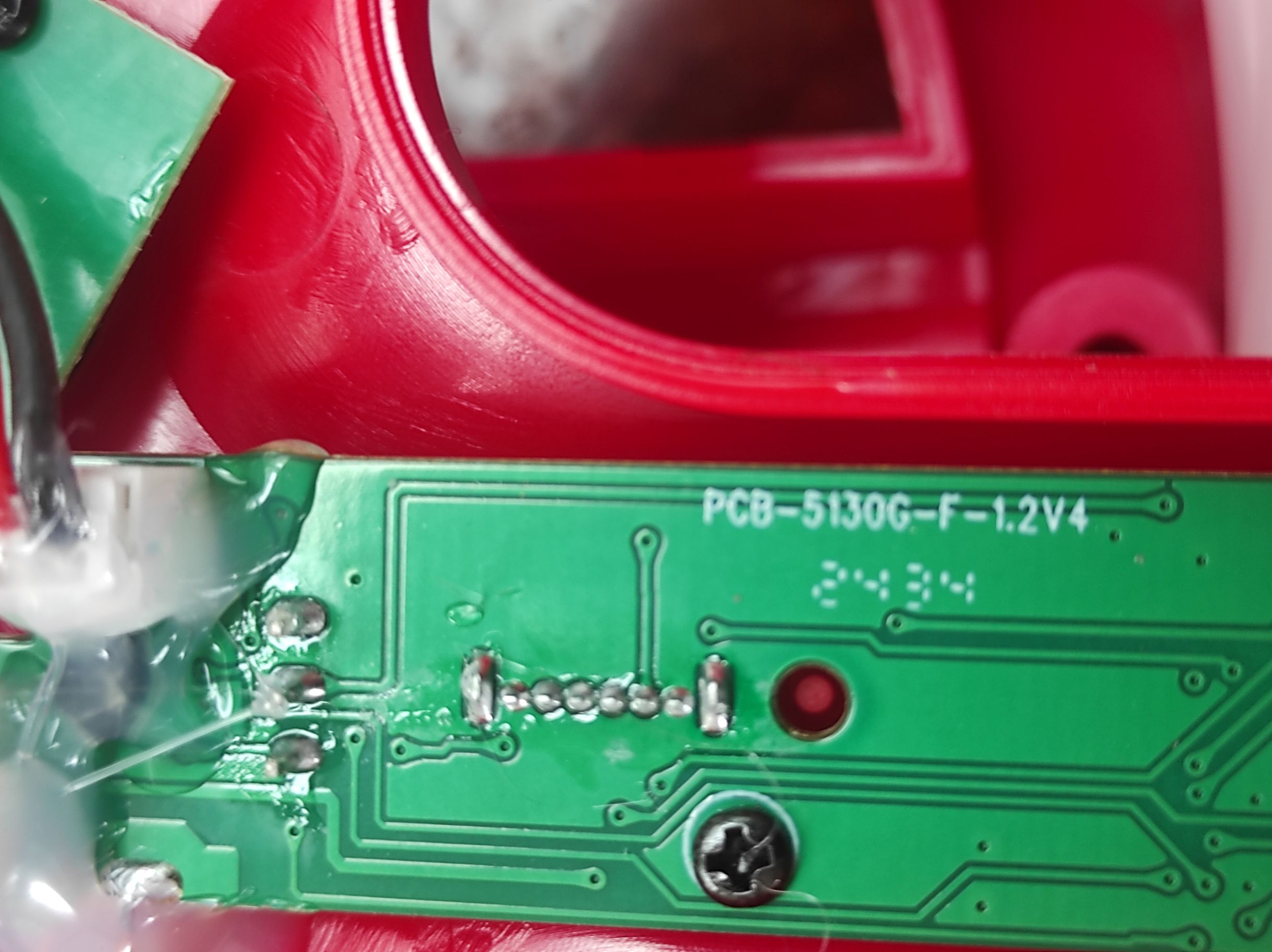

    Dadou 65
    Re : Détecteur a aiguille
    Bonjour; et merci pour toutes vos réponses.
    Je vous joins des photos de l'émetteur avec la plaque signalétique de la platine.
    La sonde ronde doit pouvoir être amplifier ou remplacer ainsi que celle au bout de l'aiguille (qui a déjà lâcher et changer deux fois)
    Je sais que les vacances ont démarrer j'espère que vous allez me trouvez ca avec des références a commander chez Conrad ou autres.
    Encore merci a ceux qui m'ont trouver des palliatifs mais aucun loueur dans mon secteur; sinon 250 kms.

  29. #59
    Bonsoir à toi, Hum faudrait pas tout mélanger, et on est pas sur 11 m !Déjà tu ne nous dit pas pourquoi tu as du remplaçer plusieurs fois
    la "tete" en bout de ton aiguille ?
    La "tete" c'est la partie qui rayonne. A ce niveau là on n'amplifie pas.
    Si toutefois on voulait amplifier, c'est dés le départ.
    L'aiguille n'est que le "coaxial" de liaison entre l'émetteur et la "tete" en bout d'aiguille.
    Avec une "pile" de 3.7v ça doit pas etre d'une puissance phénoménale.
    La solution évoquée c'est de "changer " d'émetteur. ( déjà évoqué).
    J'en vois pas d'autres.
    Quand à vouloir faire un émetteur à glisser dans le tube plastique....encore faut il le construire et trouver un moyen de l'amener en butée ( vanne)
    Sans que ça coince ......sinon si blocage dans le tuyau...tu parts sur une autre galére.
