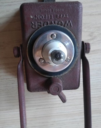

    je souhaite restaurer une vieille lampe sncf.
    J'aimerai remplacer l'alimentation par batterie existante par une batterie rechargeable.
    Donc :
    -Ampoule e10 12v led
    -Chargeur 12v
    -Batterie 12V avec une sortie vers l'ampoule et une entrée qui sera utilisée lorsque necessaire pour la recharger sans avoir à tout extraire du boitier.
    Pourriez me communiquer des references de produit à acheter quelle batterie pour une autonomie raisonnable et quel chargeur.
    Merci pour votre aide

    Gyrocompas
    Re : Bidouille sur une vieille lampe SNCF
    je me suis mal exprimé
    Ca y ressemble.
    Un minimum d'informations est nécessaire.
    Par exemple les dimensions interne du boîtier, l'allure du culot de la lampe (la SNCF peut se protèger en utilisant des formes de culot spécifiques), la puissance d'éclairage, la durée souhaitée etc.

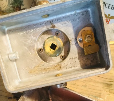

    philk4you
    Merci pour vos retours
    Voici le logement ainsi que le mecanisme interne.
    L'interrupteur est fonctionnel et je vais mettre un microswitch paterson ms12 por pouvoir activer l'interrupteur d'origine
    Concernant la battterie conseillée par Pascal071, c'est exactement ce que je souhaite sachant qu'il faudra que la prise jack soit devissable pour pouvoir l'integrer au boitier pour faciliter le branchement externe
    Est ce qu'une batterie 12,6v est compatible avec une ampoule 12v ?

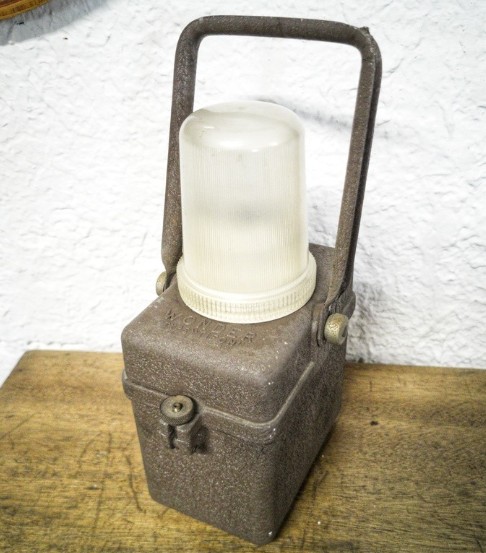

    j'ai rénové ce genre de chose il y a longtemps, trouvée en brocante.
    un réflecteur à l'avant et une fenêtre rouge à l'arrière..
    J'en ai egalement une comme ça à adapter avec batterie rechargeable

    À mon avis dans ce volume vous pouvez mettre bien plus gros comme batterie
    Gyrocompas
    Le boîtier fourni par Wonder acceptait une pile Wonder adaptée.
    Ses contacts se trouvaient aux endroits 'stratégiques' pour établir les contacts.
    En tournant, l'interrupteur atteignait le contact de la pile.
    Une lampe de secours est présente.
    La tension et peut être la puissance peuvent y être inscrites en fonction de l"objectif recherché, compatibilité, adaptation....

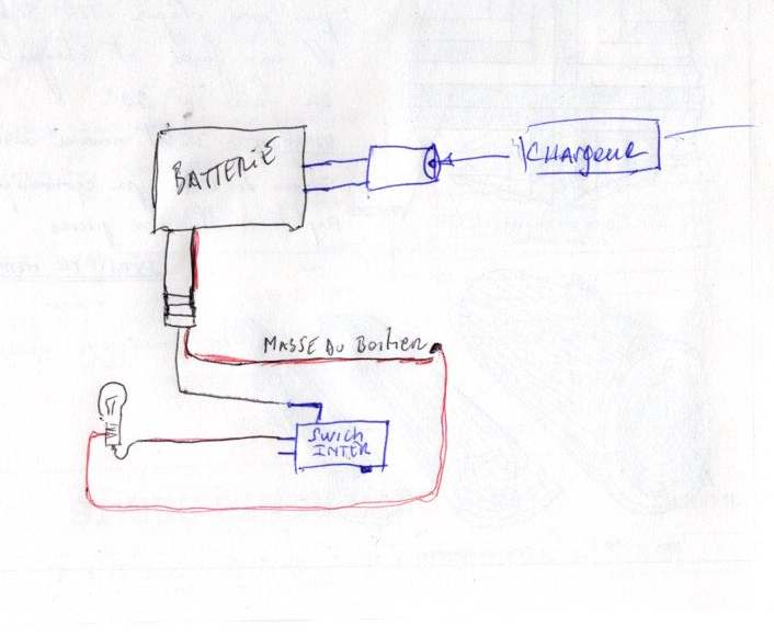

    Est ce que mon schema est correct ?
    comment connecter les 2 fils de la batterie (partie chargeur) sur le connecteur suivant sachant qu'il y a 3 connectiques ?
    Comment reperer le + et - des fils de la batterie ?
    le rouge c'est le +.
    comme d'habitude, rouge=+
    pour le jack de charge, une rallonge avec jack femelle à visser n'existe pas (à mon avis)
    il faut couper le fil et remplacer le jack "charge" par un autre pour chassis.
    l'autre moyen est de ne rien démonter et percer le boitier au bon diamètre (serré) et coller (colle à 2 composants).

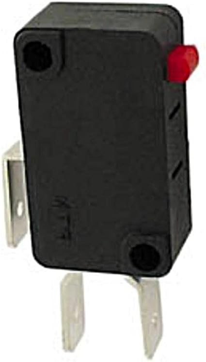

    Bonjour philk4you
    https://forums.futura-sciences.com/a...6_19102254.jpg
    Tu nous montres un inverseur ( ou fin de course) qui n'est commandable que par l'appui sur sa palette.
    De plus revient en position initiale dés que l'on n'appuie plus sur la palette.
    Ne sert à pas grand chose dans ton montage. Faut un interrupteur tout simple.

    Hello Bibifikotin,
    lorsque l'interrupteur est en position, il appuiera sur le switch en continu

    Piefra
    Bjr
    Attention aux masses :
    Je ne suis pas sur que la masse du jack charge soit commune avec le fil noir d’utilisation
    En general le bms interne de la batterie intercalle un mosfet de securite qui serait strape si les 2 fils de masse etait relie ensemble au noitier
    L’ampoule etant reliee au boitier il faut que le fil noir d’utilisation y soit aussi
    Par contre le jack de charge doit rester isole du boitier donc attention a son choix
    Cdlt
    Hello Bibifikotin,
    Pièce jointe 510819
    Pièce jointe 510820
    Et ça servira à quoi d'avoir " deux interrupteurs en série " !!
    Dernière modification par gienas ; 28/07/2025 à 12h27. Motif: Correction de l'auteur de la citation
    philk4you
    Il n'y a pas deux inter. Il ya a le bouton d'origine lequel fait normalement le contact avec la pile wonder , mais dans la mesure ou je remplace la pile par un systeme de batterie, l'interrupteur ne fait plus contact avec rien.
    Pour palier à cela, j'installe un inter switch qui fera le contact avec l'inter d'origine
