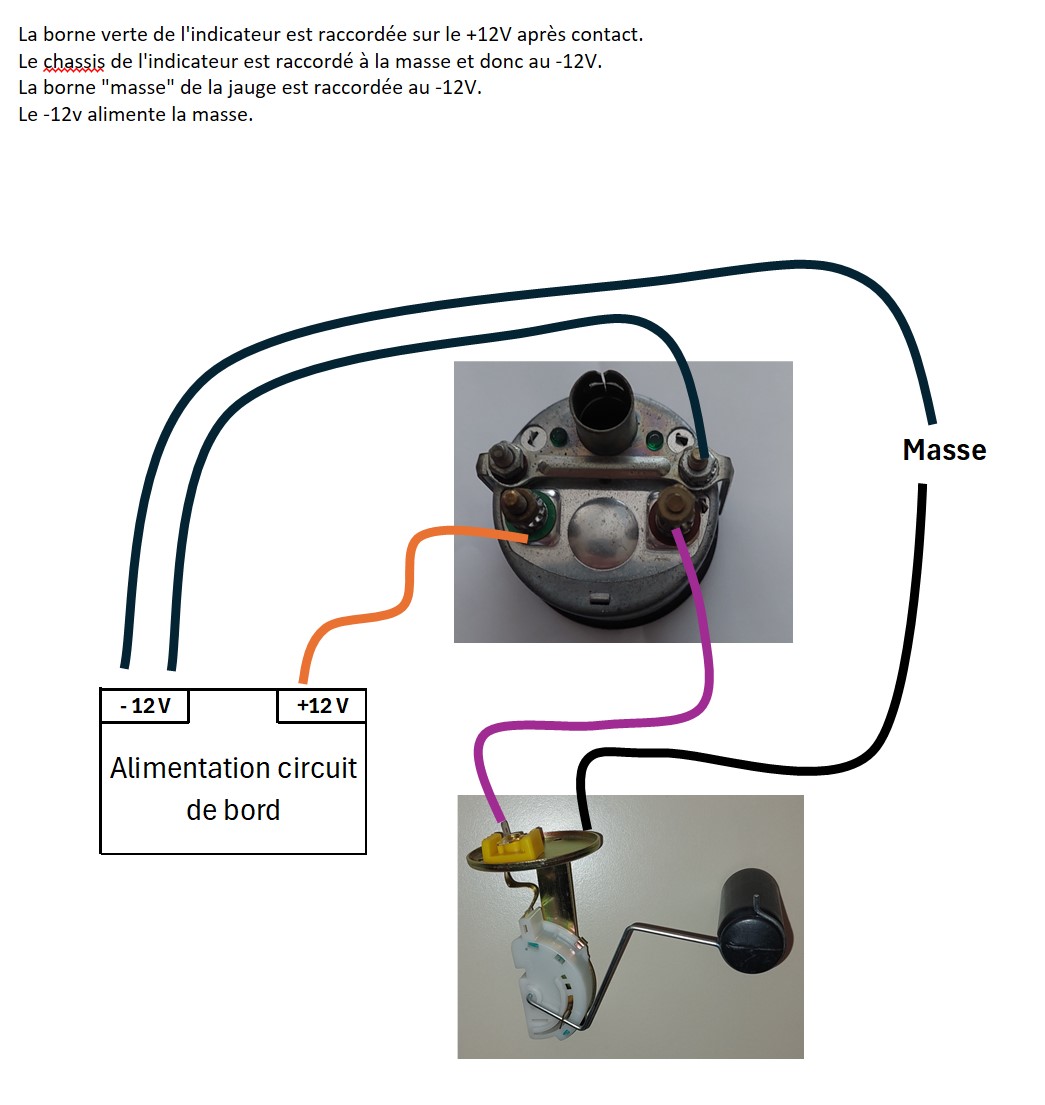

    En dehors des problèmes de câblages, il faut que jauge et indicateur soient compatibles. Ce système ressemble à celui des voitures: rhéostat et flotteur internes au réservoir.
    Si le pb persiste, un peu de doc et un petit schéma de branchement aideraient.

    Comazouk
    Re : Aide a la réalisation d'un module pour jauge à essence
    Encore merci pour l'intérêt que vous portez à ma question. Il m'a fallu un peu de temps pour réunir les éléments car j'ai été beaucoup pris ces derniers temps, notamment par la préparation et le passage de l'examen de la licence de pilote privé (en langage européen "PPL(A)", c'est maintenant chose faite.
    Je me remets donc sur ma question de jauges.
    Pour replacer les choses : la machine est dotée de 2 réservoirs de carburant de 30 litres environ et de 2 jauges.
    Il y a également une alarme "Essence niveau bas", dont je ne sais pas comment elle fonctionne : un module électronique de confection locale reprenait plusieurs connexions filaires et avait notamment pour but de générer des informations et / ou alarmes lumineuses et sonores pour notamment les cas suivants : train rentré en configuration atterrissage, niveau essence bas, train vérifié sorti...
    Ce module est toutefois manifestement HS après 40 ans et plus de 10 ans d'inactivité : après mise sous tension du circuit électrique de la machine, plusieurs lampes initialement allumées se sont éteintes et les alarmes sonores ont cessé.
    Il faudra donc que je me pose dessus... mais plus tard.
    A cet instant, il m'importe de vérifier que je peux faire fonctionner mes jauges (identiques aux originales qui étaient dégradées) avec les indicateurs JAEGER présents.Pièce jointe 513369Pièce jointe 513370Pièce jointe 513371
    La problématique rencontrée est la suivante : lorsque je connecte pour essai une batterie 12 v avec la jauge et l'indicateur en série, l'aiguille de l'indicateur ne commence à dévier du bas (vide) vers le haut (plein) que lorsque le flotteur du jaugeur est remonté d'environ la moitié de sa course : à ce moment le bras du rhéostat a parcouru environ moitié des 90 degrés d'angle permis entre les positions respectivement basses et haute du flotteur.
    C'est une position un petit peu plus basse que celle présentée par la photo et PJ.
    L'indicateur montre alors un réservoir plein à sensiblement la moitié.
    Ensuite, lorsque je poursuis la montée du flotteur, l'indicateur dévie linéairement vers le haut jusqu'au plein, voire même au taquet de l'aiguille au delà du "1".
    Si je redescends le flotteur jusqu'en bas, l'aiguille redescend jusque à la moitié du cadran, parfois un peu au dessus, parfois un peu au dessous.
    Après différentes recherches, je ne vois pas ce qui pourrait expliquer cette situation.
    Je précise que je ne sais pas comment cheminent les conducteurs qui relient les jauges aux indicateurs en regard du module électronique évoqué plus haut.
    Voici les éléments que j'ai pu recueillir :
    - Indicateur : 2 bornes de raccordement identifiées par une couleur verte et une couleur rouge (cf. photo). Sur l'indicateur déconnecté, j'ai mesuré les résistances suivantes : entre rouge et vert : 143 ohms, entre Vert et masse : 559 ohms, entre rouge et masse 417 ohms.
    - Jauge : 1 borne de raccordement isolée et 1 sur le corps de l'appareil (masse). J'ai aussi fait différentes mesures de résistance selon la position du jaugeur. En bas : 330 ohms ; en haut : 8 ohms ; J'ai aussi pris des mesures intermédiaires : en partant du bas, après une déviation du rhéostat d'1/4 (environ) du secteur angulaire : 230 ohms; 1/2 : 132 ohms ; 3/4 : 46 ohms.
    Pensez vous à la vue de ces éléments qu'il soit possible d'interfacer les jauges et les indicateurs dont je dispose?
    Je reste à disposition pour tout renseignement complémentaire, je regarde des que possible le point ci devant pour le raccordement des jauges et des indicateurs.
    mag1

    Comazouk
    Fonctionnement jauge à essence : Problème résolu - Question subsidiare
    Je 'ai le plaisir de vous dire que sur la base de vos conseils, je viens de texter le montage que vous m'avez proposé et que cela fonctionne .
    Le schéma de branchement est donc le suivant Nom : Schéma branchement fonctionnel.jpg
Affichages : 155
Taille : 129,7 Ko
    Il me reste donc à adapter les bras des jauges de manière à ce que les positions haute et basse de chaque flotteur correspondent au remplissage maxi et au vide du réservoir.
