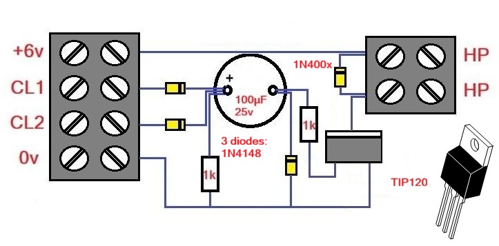

    Re : Bruiteur tic tac pour voiture ancienne
    Pour être plus large, un darlington 5Amp. TIP 120 ou équivalent,
    au passage, mettre une 1N4001(à 4007) plus solide comme diode anti-surtension.

    Jean Jan
    Merci Pascal,
    Vous pensez que je peux mettre une MBR20100CT en entrée pour gagner un peu de place ? Bien que cela est déjà pas très grand.
    https://www.gotronic.fr/art-diode-2x10a-100v-48464.htm
    Bien cordialement.
    Bonsoir à tous
    Citation Envoyé par Jean Jan Voir le message
    ... Vous pensez que je peux mettre une MBR20100CT en entrée ...
    Aucun intérêt. Là, des 1N4148 vont bien. C'est sur le relais qu'une 1N4000 est préférable si le courant bobine est fort.
    oui, 2 minuscules 1N4148 prendront moins de place que la MBRxxx
    Pascal
    Jean Jan
    Bonjour Pascal,
    Sur votre schéma #25 la diode est raccordée en sortie de la résistance et entrée transistor..
    Mais en #41 la diode est en sortie condensateur et entrée résistance..
    Désolé de vous embêter encore..
    Bien cordialement.
    oui, différence de schéma, mais le résultat sera le même:
    au passage à 0v en entrée, le condensateur se déchargera dans 1k au lieu de 1k + 1k.
    donc câblage au choix
    Pascal
