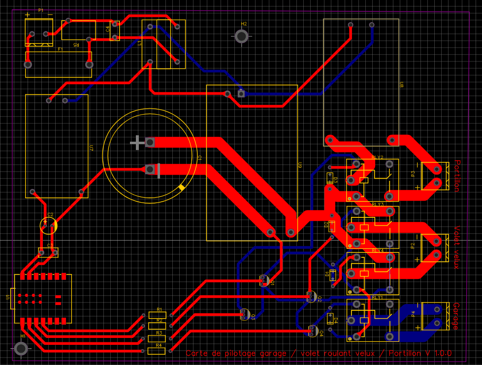

    et voila je viens de terminer le routage :
    Nom : Capture d’écran du 2025-12-26 14-32-44.png
Affichages : 108
Taille : 144,9 Ko

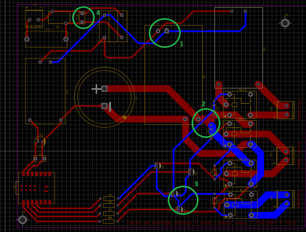

    oups petite erreur dans le réseau 24v :
    Nom : Capture d’écran du 2025-12-26 15-14-56.png
Affichages : 112
Taille : 145,5 Ko
  3. #93
    Re : besoin d'une validation de PCB avant de commander
    Erreur sur le routage de Q4-D4-Q1
    Pourquoi ne pas recopier le routage de Forhorse, https://forums.futura-sciences.com/a...-25-173057.png
    les diodes implantées dans le même sens, moins de risque d'erreur.
    vérifier encore le sens de la sortie alim. 24v.
    Il y a toujours l'inversion en sortie de l'alim 24V comme signalé en #89 (l'erreur était présente sur le schéma de base...)
    Sinon quelques trucs qui me chagrinent :
Affichages : 86
Taille : 161,7 Ko
    1 - Je trouve les pistes 230V trop proche des pastilles. Il faut essayer de garder la distance la plus grande possible entre les deux traces. Ici il y a moyen de garder une plus grande distance en arrivant verticalement plutôt qu'en diagonal
    2 - Outre l'inversion de polarité de l'alim, mettre des pistes aussi larges pour finalement tout faire passer par la queue de la diode je trouve ça moyen. En théorie, vu le courant, ça devrait largement passer, mais c'est pas top. Dans le cas présent, la piste peut être prolongée sans problème jusqu’à la broche de l'alimentation 24V
    3 - Routage pas trop beau à mon gout, il y a moyen de faire plus rationnel que ce "rond point" de pistes...
    4 - Je doute que l'empreinte corresponde à un condensateur X2 prévu pour le secteur. Attention se souvenir qu'ici on est sur le 230V, c'est pas un bête condensateur 100nF comme sur le 5V. Il faut mettre un condensateur dit "de sécurité" souvent marqué X2, qui ont un empattement plus large.
    D'une façon générale il y a pas mal de place perdue, et surtout une grosse zone au milieu. Il y a moyen de faire plus compact, ça ferra un PCB moins cher. Chez les fabricants chinois, le prix d'appel (a 2$) c'est pour un PCB 100x100... si tu dépasses ça peut très vite monter. Donc inutile de payer pour du vide...
