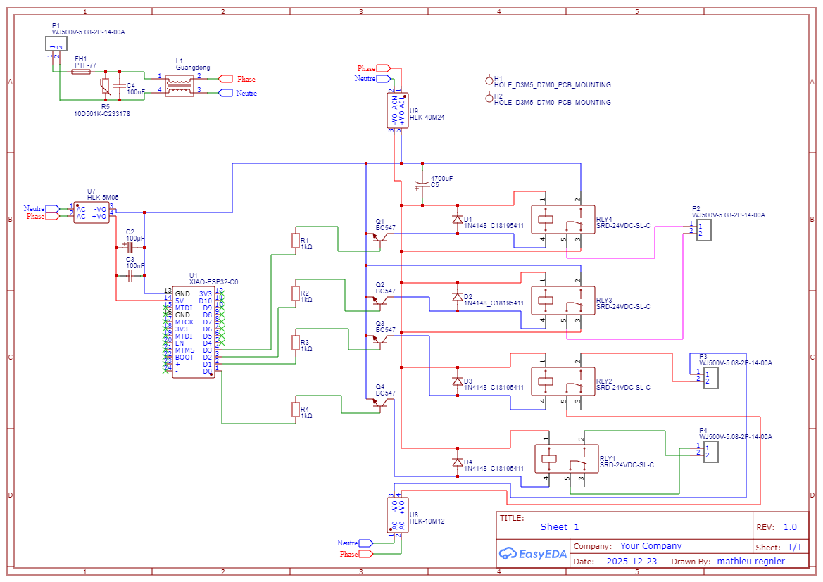

    je l'ai fait sur easyeda du coup je vous donne le schéma si quelqu'un veut bien me faire routage : https://drive.google.com/file/d/1YZH...usp=drive_link

    Murayama
    Re : besoin d'une validation de PCB avant de commander
    Bonjour!
    Je reviens à ce que je disais sur le schéma sans fil. J'ai refait en quelques
    minutes ce qui (je pense) correspond à ce que vous avez dessiné. Je n'ai mis
    aucun connecteur, mais vous voyez le principe... Il y aura par exemple l'alimentation
    (U2), entrée 230V reliée à Line et Neutral, ou un moteur ou U3 relié à K1Com et
    K2Com, etc.
    Dessiner ceci est très rapide (dépend de la connaissance du logiciel de dessin)
    Blocs alims:
    1. Trouver une alimentation dans les composants. J'ai trouvé la même référence.
    2. Ajouter des labels (line / neutral / _xxV) et une masse.
    3. copier + coller 2 fois le tout.
    4. Changer le 2ème et 3ème circuit avec la fonction "change symbol" faite pour ça.
    5. Editer les sorties des blocs 2 et 3.
    Voilà pour les alims.
    ESP32. Trouver l'ESP32 qui convient, ajouter l'alim et 4 sorties. J'ai pris
    quelque chose qui ressemble.
    Blocs relais
    1. Câbler un relais un transistor, une diode et une résistance.
    2. Copier - coller ce bloc -> 2 blocs
    3. Copier-coller ces 2 blocs -> 4 blocs
    4. Editer les entrées et sorties.
    Voilà. À partir de là, la partie "layout" s'occupera de connecter les bons fils aux bons
    endroits.
    NB: la technique des modules est possible aussi pour le PCB, ce qui est un gain
    énorme. Vous câblez un module proprement, vous le sauvez en tant que module et
    vous le placez n fois sur la carte. Vous pouvez passer un peu plus de temps à optimiser
    le module et beaucoup moins de temps à le répliquer n fois.
    Vous pouvez évidemment mettre d'autres textes, par exemple "Ouverture Volet Roulant"
    (et fermeture) que vous pouvez appeler par exemple CVR et CVR dans les labels,
    ce qui rend le tout encore plus lisible, au lieu d'avoir à suivre un fil avec la souris
    et se tromper de fil quand il y en a beaucoup en parallèle.
    C'est juste moi ou c'est plus simple comme ça? C'est prop' c'est net. Tout est classé, etc.
    Ah oui, j'oubliais: Si vous voulez voir à quoi est connecté Relay1 du ESP32, vous
    sélectionnez l'outil qui permet de sur-illuminer (??Highlight??) un noeud comme Relay2
    ci-dessus. Votre noeud changera de couleur (1) comme dans le schéma ci-dessus.
    (1) Ce qui ne manquera pas de surprendre votre dame. Joyeux Noël mon Amour.
    J'oubliais encore une chose: dans tous les PCB que vous avez publiés, je n'ai vu aucun
    trou. Ce serait bien aussi de prévoir les trous de fixation, tant qu'à faire, plutôt
    que d'avoir à faire les trous à la main ou de clouer la carte.
    Pascal

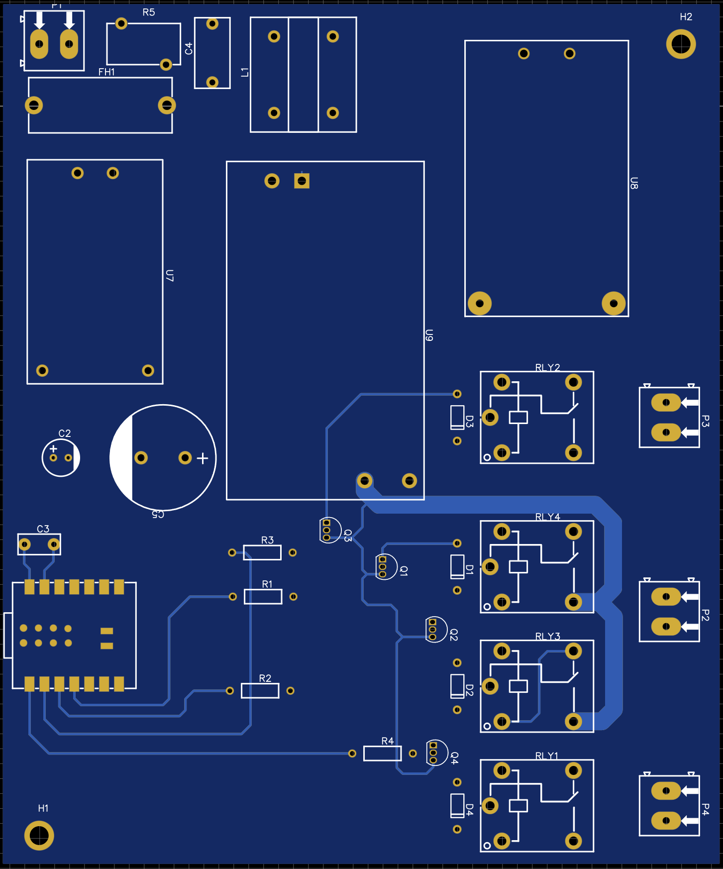

  6. #66
    pocode
    J'ai refait le câblage avec un peu plus d'espace et des pistes plus larges sur le 24V :
    Nom : Capture d’écran du 2025-12-24 10-33-23.png
Affichages : 130
Taille : 65,5 Ko
    merci Murayame je vais essayer de redessiner avec cotre implentation pour voir si j'y arrive mieux

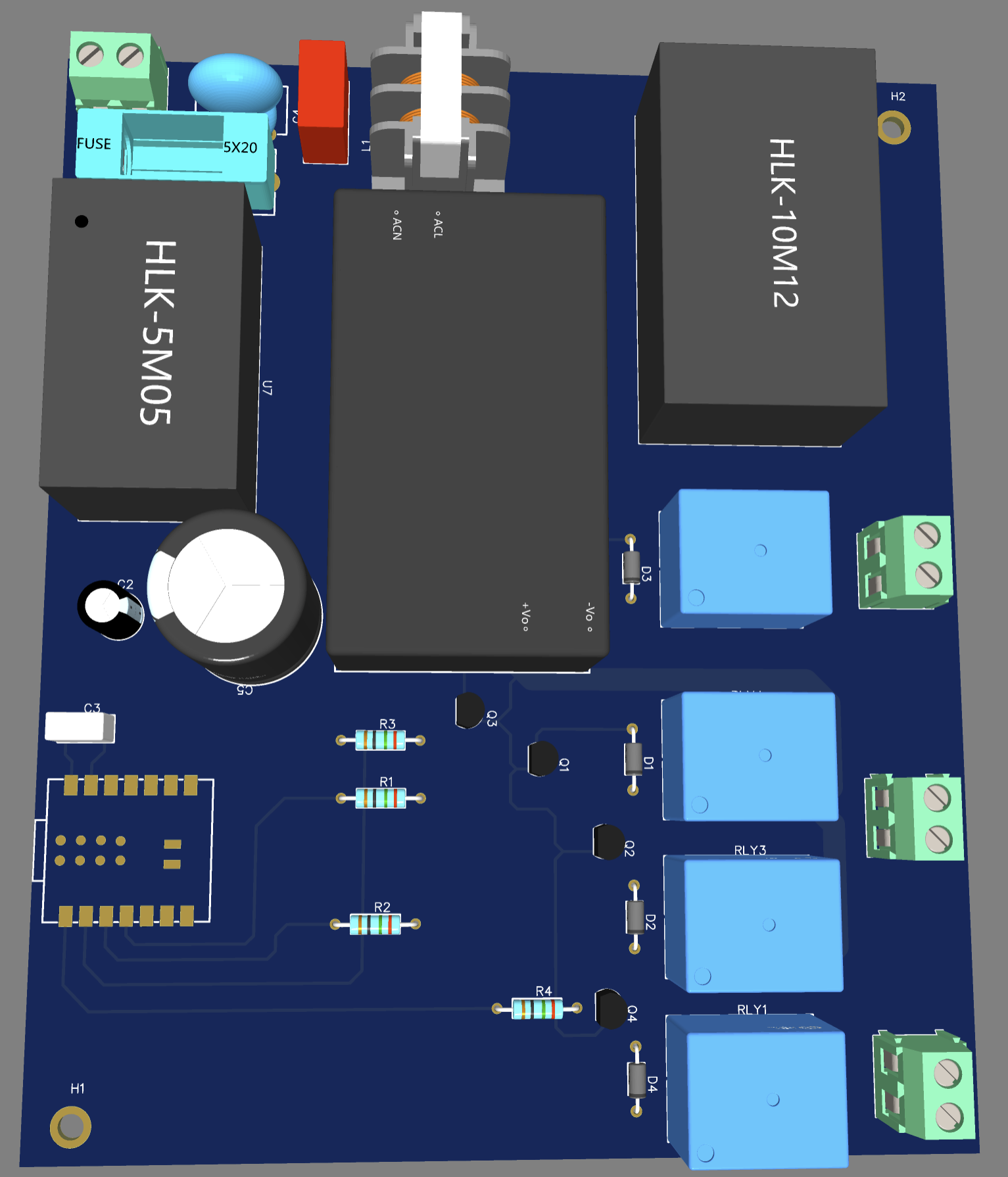

    pocode
    j'avais oublié 2 condensateurs
    Nom : Capture d’écran du 2025-12-24 10-53-25.png
Affichages : 128
Taille : 68,5 Ko

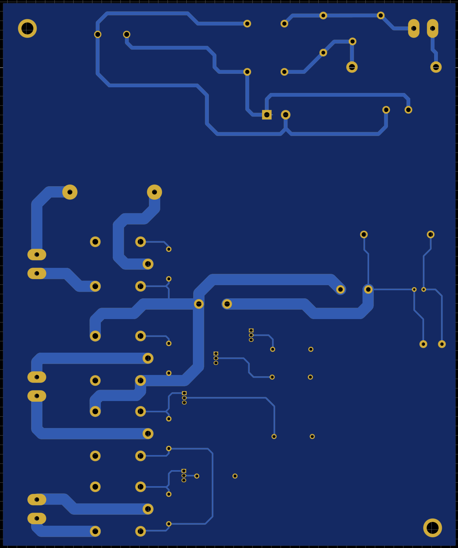

  8. #68
    pocode
    voici la dernière mouture avec le circuit 24v en 4.5mm :
    Nom : Capture d’écran du 2025-12-24 11-26-46.png
Affichages : 127
Taille : 87,4 Ko
  9. #69
    s'il n'y a que 1.6 A tu dois pouvoir réduire à 2.54 mm (1/10 de pouce).

  11. #71
    Forhorse
    Attention à l'espacement des pistes en 230V, il y a des proximités inutiles qui peuvent facilement être évitée. (au niveau du bornier par exemple)
    Il n'y a d'ailleurs toujours pas les protections nécessaires côté 230V.
    Tu lis ce qu'on écrit ou tu fais volontairement l'idiot dans l'espoir que quelqu'un fasse le boulot à ta place ?

  15. #75
    pocode
    Forhorse, je ne fais pas l'idiot, je suis vraiment débutant !
  16. #76
    Janpolanton
    Justement, quand on est débutant, on commence par le début et surtout, on écoute les conseils.
    Partir tête baissée sur le routage n'est pas la meilleure solution.
    Mais tu fais bien comme tu l'entends après tout, c'est ton argent...
  17. #77
    Forhorse
    Citation Envoyé par pocode Voir le message
    Je vais le laisser tel quel, car s'il y a une force accrue, au démarrage du moteur, le circuit pourra l'encaisser
    Le circuit sans doute, l'alim pas sur... 1.6A max pour un 40M24 (j'ai pas trouvé de 40N24 ?) et c'est pas le ridicule condensateur prévu qui va changer quelque chose à ce sujet.
    En passant, je doute que l'empreinte mise sur le PCB corresponde à la réalité du condensateur qui sera utilisé. Remarque qui vaut aussi pour le module ESP (mais j'en ai déjà parlé aussi...)
    Quand on veut faire un PCB, après avoir dessiné un schéma correcte et après avoir validé le fonctionnement dudit schéma (surtout quand on est débutant) (mais ça a déjà été dit aussi...).
    - On fait la liste des composants à placer avec toutes leurs caractéristiques "électronique" et physique*. NB : Un trou de fixation est aussi un "composant" qu'il faut prévoir dans la liste.
    - On s'assure d'avoir leur empreinte dans le logiciel de dessin utilisé ou à défaut on la crée (c'est déjà une partie qui peut prendre beaucoup de temps).
    - On évite de piocher des empreintes de composant "au pif" dans une bibliothèque quelconque de son logiciel préféré en espérant que ça correspondra au composant que l'on va réellement placer sur le PCB fini. (pour chaque composant d'une valeur connue, il existe des centaines d'empreintes possible)
    - En plus de l'empreinte elle même on fait attention : à l’encombrement du composant, à la taille des pastilles, à la taille des trous nécessaires.
    - On place les composants de façon logique de façon à optimiser le routage tout en respectant les règles spécifiques à chaque domaine en fonction de l'application (séparation des signaux analogiques / numérique, domaine de tension, etc...) c'est aussi une grosse partie du boulot.
    - On route en essayant des rester au maximum sur une seule face. (l'autre étant généralement réservée à un plan de masse) tout en respectant là aussi toutes les règles de conception. C'est une partie qui peut être plus ou moins compliqué qui depend pas mal des étapes précédente (si on a placé les composants n'importe comme, le routage sera beaucoup plus compliqué...)
    - On essaye que ce soit bôôô... en se tenant à un seul "style" (soit que des angles droits, soit que des angles à 45°, soit que des arrondis...) et exit les pistes en zig-zag qui traversent la carte n'importe comment !
    - On garde à l'esprit qu'un auto-routeur sur un logiciel "amateurs" (sur les trucs pro à plusieurs k€ je sais pas) ne sont qu'une aide mais qu'ils font généralement que des trucs moches et mal optimisés : ils donnent le chemin à suivre mais pas forcement le meilleur moyen d'arriver à destination.
    * Quand on a physiquement les composants devant soit c'est encore mieux, surtout quand on est débutant, ça permet de voir concrètement leur taille et de vérifier tout de suite qu'on a l'empreinte correspondante.

  25. #85
    tu me conseilles quelle taille pour la masse, le 24v et le 230v ?
    Bonjour , Pourquoi VOULOIR faire des pistes ...fines.
    Déjà ça nécessite de manger du cuivre à la réalisation (physique) du circuit.
    Je prends par habitude de GARDER la plus grande surface de cuivre possible (surtout pour les masses)
    Ca ne peut que etre bénéfique en tant que réalisation des découplages (condo qui vont à la masse)
    D'autre part, ça permet aussi de pallier à certaines "erreurs" de routage si nécessaire.
    on peut ainsi faire des modifications si nécessaires (opération...."bistouri")
    C'est pas un mal d'avoir des découplages en sortie des blocs alim et bien entendu
    au plus prés des éléments à découpler ( processeur ).
    Ca mange pas de pain, là on n'est pas dans de la conception industrielle ou il faut minismiser les couts de revient.

    J'ai un peu bossé sur le sujet, voici une première version. Il y indiscutablement moyen de faire mieux... mais c'est pas mon projet et j'ai déjà passé quelques heures dessus.
    Dans un premier temps j'ai apporté quelques modifications apporté au schéma de base :
    - Remplacement des borniers au pas de 5mm par des modèles plus "standard" au pas de 5.08mm
    - Ajout d'une partie "protections" côté 230V
    - Remplacement du condensateur de filtrage pour le 24V par un modèle de plus forte capacité.
    - Quelques changements mineurs pour limiter certains croisements une fois dans l'édition du PCB
    N'ayant pas de cahier des charges quant à l'emplacement des divers composants et borniers, j'ai placé "comme ça m'arrange". Il y a des petites détails ici ou là que ne me donnent pas entière satisfaction, mais j'ai déjà passé assez de temps dessus. C'est de toutes façon avant tout pour donner un exemple. Pour les parties en 230V j'ai ajouté des découpes dans la carte pour renforcer l'isolation entre phase et neutre mais ce n'est pas forcement bien visible sur les captures.
    En gros voilà ce que ça donne.

    ATTENTION ! Je viens de voir que le + et le - de la sortie de l'alim 24 sont inversés...
