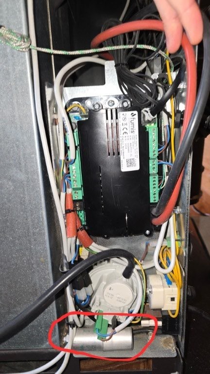

    freepedro
    Re : Retour d'expérience sur poêle pellets Palazzetti
    J'ai un Palazzetti Adagio (6KW) depuis 2014. Il m'a déjà posé quelques problèmes, mais j'ai m'en sortir à chaque fois :
    - problème de mauvaise combustion + erreur manche à balai au bout de quelques 10aines de minutes de fonctionnement => le changement de carte a réglé le problème
    - problème de pellets qui ne tombe plus limitant la puissance du poele => le changement du motoréducteur a réglé le problème.
    Aujourd'hui j'ai un problème que je ne comprends pas : le poele se lance très bien, mais se limite ensuite très vite, comme s'il était bloqué à la puissance 1 ou 2.
    Je vois pourtant dans les compteurs accessibles via l'appli, que les sondes témpérature et pressostat donne de bons paramètres. Le motoréducteur fonctionne bien également.
    J'ai deux suspects, l'extracteur d'air ou la carte électronique... Quel est votre avis ? Comment puis-je tester ?
    Merci !
  19. #3139
    freepedro
    J'avance doucement. Le poele tourne cet après midi. Le compteur de tour par minute de l'extracteur, accessible depuis l'appli me donne une vitesse de 1680rpm stable. Or il tourne au ralenti et je l'entends varier de vitesse sinusoidalement.
    J'ai vu qu'il est relié à un condensateur. Le poele date de 2014, il doit commencer à être un peu au bout également.
    J'ai bien nettoyé à fond le poele, notamment l'extracteur et le conduit de fumée, mais rien ne change. Donc je pense que je vais tenter ma chance en changeant l'extracteur (c'est d'ailleurs peut être que le condensateur, mais je n'ai trouvé aucune info si c'est jouable de ne changer que cet élément... le coût ne serait pas du tout le même !).
  20. #3140
    Julio3
    Bonjour Freepedro,
    Le problème de variation de tr/min de ton extracteur me rappelle le problème que j'ai eu et que j'ai pu résoudre grâce à ce forum.
    Pour résumé, j'ai un poêle Palazzetti Gaja qui date de 2008. En 2019, mon extracteur a commencé à siffler et comme je n'étais pas bricoleur, je l'ai remplacé par un nouveau tout en gardant l'ancien si besoin (j'ai par la suite remplacé les roulements qui posait problème). Pendant le Covid et le télétravail forcé, je me suis rendu compte que l'extracteur oscillait constamment, passant de 1700 tr/min à 2700 tr/min puis redescendait à 1700 tr/min. Ce poêle n'est pas connecté mais je pouvais vérifier les valeurs via l'interface de programmation. Comme il me restait l'ancien extracteur, je l'ai remonté sur le poêle mais le souci était toujours présent. Le souci semblait venir de la carte électronique. Par la suite, les soucis ont empirés au point que l'extracteur restait bloqué à 2700 tr/min du démarrage à l'extinction, il me fallait même débrancher la prise d'alimentation électrique pour qu'il s'arrête de tourner. J'ai donc remplacé la carte mère par une neuve et le souci d'oscillation à été résolu. Par la suite, j'ai recherché sur le net la cause du problème et cela semblait venir de condensateur sur la carte mère. j'ai acheté et remplacé certains condensateurs, remontée la carte mère et depuis plus d'un an, je n'ai plus de souci.
    J'espère que cela pourra t'aider
  21. #3141
    freepedro
    Bonjour Julio3,
    Merci beaucoup pour ta réponse. Entre temps, j'ai continué mes investigations :
    - J'ai nettoyé les flexibles reliés à la carte électronique : ca n'a rien donné.
    - J'ai testé l'extracteur de fumée de manière empirique : lorsque j'ouvre la porte de la chambre de combustion, l'extracteur accélère directement. Je vois aussi des variations normales du pressostat.
    Du coup, j'ai l'impression que l'extracteur est hors de cause, il répond bien aux commandes lors des variations de pression. D'ailleurs, lorsque j'ajoute artificiellement des granulés dans le creuset de combustion, la flamme est de nouveau très bonne.
    - J'ai aussi changé le motoréducteur, il fonctionne très bien, mais il n'alimente pas assez le poele en granulés : il tourne toutes les 10s, puis lorsque la flamme part, il ne recoit des commandes d'activation que toutes les 25s. (j'ai testé le voltage aux bornes et il recoit bien du 230V).
    - Enfin, j'ai aussi l'icone du ventilateur brasseur d'air qui a disparu du panneau de commande. Je pensais que c'était le ventilateur, mais je l'ai testé hors du poele, il fonctionne.
    Bref, ca fait beaucoup, j'ai l'impression qu'au final, c'est la carte qui déconne...
    Je pense que je vais faire un dernier test en la changeant, et si ca ne fonctionne toujours pas, je ferai intervenir quelqu'un!
  22. #3142
    jroo
    Bonjour freepedro
    J'ai eu sur mon Giada de 2009 un problème d'oscillation du ventilateur air ,la solution est venue de ce forum :défaut des condensateurs de 22nf qui sont associés au triac de commande du ventilateur. La commande pour l'extracteur est identique , c'est peut être le même problème (les condensateurs ne faisait plus que 8nf)
    Jroo
  23. #3143
    freepedro
    Nom : 20251220_110128-EDIT.jpg
Affichages : 359
Taille : 104,6 Ko
    Bonjour Jroo, merci pour ton message. Il s'agit du condensateur externe (celui qu'on voit sur la photo) ou bien des condensateurs sur la carte électronique ?
    Dans les 105 paramètres accessibles dans le menu installateur, je vois ceux qui pilotent la vitesse de l'extracteur, j'ai pu faire quelques essais concluant. Mais c'est le débit de pellets qui est en défaut.

    Dans mon cas ce sont les condensateurs de la carte électronique que j'ai changé .Le problème concernait le ventilateur air qui oscillait , par précaution j'ai changé aussi sur la carte les condensateurs concernant l'extracteur.
  25. #3145
    jroo
    freepedro
    Vous pouvez commencer par changer le condensateur chimique que vous avez mis en photo , c'est plus simple que de s'attaquer à la carte électronique .

    J’ai un palazzetti ecofire elena new 9kw depuis avril 2011.
    Mise à part le changement de la sonde d'allumage et le boîtier de commande (le bouton ON etait HS). de changé je n'avais pas de panne.
    Mais depuis l'allumage cet hiver, le ventilateur d'extraction de fumée faisait un bruit de ferraille malgré l'utilisation de W40. Puis un soir, il y a 20 jours mon poele était en défaut alarme fumée.
    Le poele ne démarrait plus malgré un gros nettoyage. Lors de ce nettoyage j'avais constaté que je ne pouvais plus faire tourner l'hélice du ventilateur d’extracteur de fumées. Du coup j’ai acheté un moteur d’extracteur sur un site italien ( même modele). Le soucis c’est qu'à la réception, j’ai vu que les codes couleurs des branchements n'étaient pas les mêmes. J’ai alors repéré le branchement de l'ancien et adapté sur le nouveau.
    Mais le poele ne démarre toujours pas et j’ai l’info alarme fumee qui s'affiche.
    Je dois alors faire tourner manuellement l'hélice du ventilateur, puis fermer rapidement le tiroir à cendres et la le poêle se met en route.
    J’ai lu qu’il pouvait avoir les condensateurs de la carte de mère en cause.
    Qu’en pensez vous, est ce un mauvais branchement ( j’ai peur de créer un court circuit à tenter un autre)
    Je suis preneur pour vos suggestions.
    Merci par avance pour votre aide.
  27. #3147
    jroo
    Bonjour Stef77830
    Si le ventilateur démarre à la main et continu ensuite à tourner, c'est le gros condensateur chimique associé au moteur qui est le problème ,soit mauvais branchement , soit condensateur défectueux .
    Bon dépannage .
    Jroo
  28. #3148
    Stef77830
    Merci beaucoup,
    Effectivement il s'agissait d’un mauvais branchement.
    Le fil noir du poêle correspond au fil bleu du ventilateur d’extracteur nouvelle génération. Et le fil noir du ventilateur doit etre connectée au condensateur.
    Encore merci
