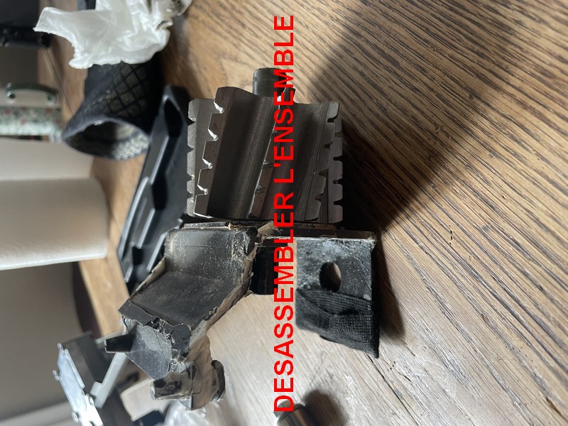

    Salut l'ami,
    moi j'ai changé les bagues du motoréducteurs et modifié le broyeur, par plusieurs usinage fait avec une meuleuse et j'ai fini a la lime.Nom : modif broyeur.PNG

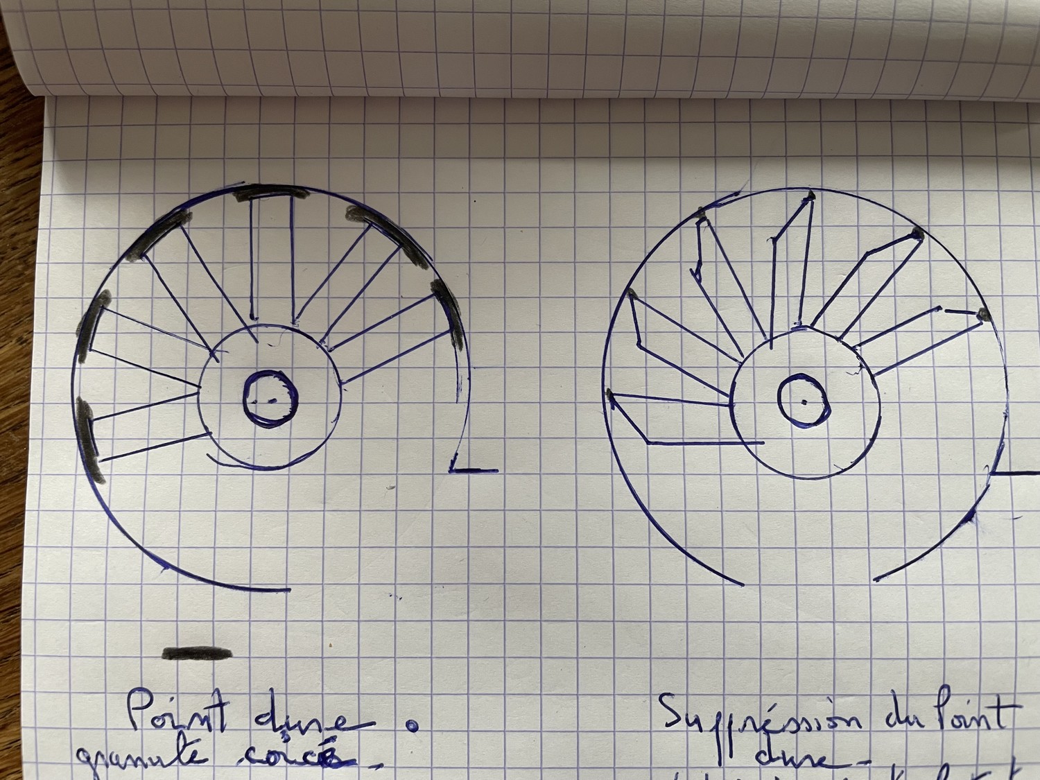

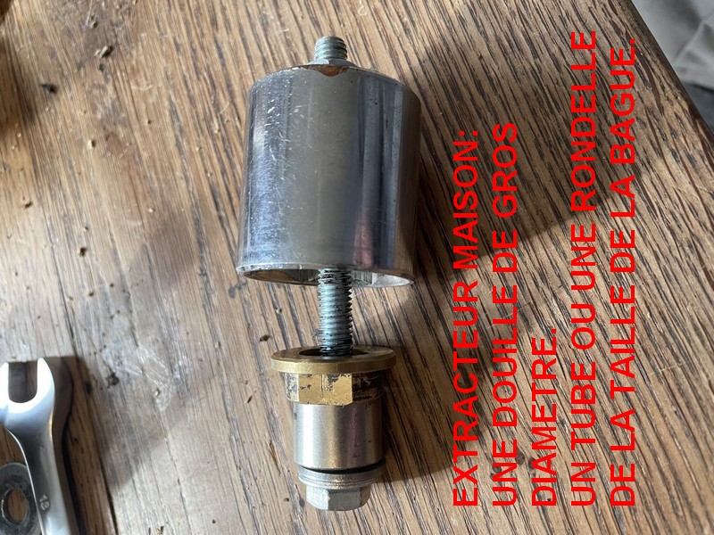

    le castor a tendance à frotter sur les cotés quand les bagues sont usées car le castor se met en travers alors j'ai remplacé les bagues, et même en changeant les bagues j'ai préféré réduire l'épaisseur des dents car des granulés se logent sous les dents trop épaisses et créer des fentes en V ainsi ca casse très facilement les granulés, et j'ai aussi limé les cotés pour éviter le frottement dans son logement
    au remontage il faut bien mettre une rondelle très fine de chaque coté
    Tu as quelques photos au dessus, en espérant te convenir.

    une autre info, j'ai remplacé les bagues pour la deuxième fois, la première fois elle était identique, puis les dernières étaient en plastique spécial, plus facile à remonter.
