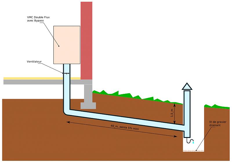

    - pente insuffisante + trop de coudes.
    - le PVC d'évacuation est à proscrire, même en CR8, car toxique et il favorise assez souvent le développement de micro-organismes,
    - absence de réccupération des condensats avec puit, ils stagnent et finissent pas moisir
    nous avons même eu un cas extrême où un client "pro" avait enterré des gaines TPC (plastique annelé type EDF), les condensats ne pouvaient pas ruisseler jusqu'à l'exutoire !! extrême.
    Dans tous les cas, ormis la VMCDF qui a été conservée à chaque fois, les clients ont retiré leurs tuyaux de fortune pour passer des tubes spécifiques de chez REHAU qui ont un revêtement interne spécifique antibactérien (d'autres marques existent mais celle ci est recommandée par Atlantic). Et quand je dis client, je parle de maçons qui ont joué les apprentis sorciers sans se renseigner au préalable ... quand la DASS et la communauté de commune s'en mêle, mieux vaut respecter les usages.

    Petite question comment connait-on le débit de renouvellement d'aire ?
    Ma maison à un volume de 315m3
  19. #199
    herakles
    Animateur Habitat
    Re : Construire un Puits canadien pas à pas
    Compter une demi-fois le volume par heure en plein hiver , soit 150 à 160 m3/h
    inutile donc de mettre 4000€ , une DF à 800€ suffit comme la DFP5 de FR...Air...

    Pour l'entrer des tuyau dans la maison dois je le faire lors des fondation ou une fois la maison contruite ? C'est une construction sur terre pleins.
    Sur des forum j'ai pu voir que certaines personnes mettaient en surpression leur maison. Y a -til un intérêt à faire ça.
    De plus j'ai une pente pour arriver à ma maison qui fait vraiment plus que 2%. Est ce juste un minimum à respecter ses 2% ou y a t-il aussi un maximum à respecter.
  21. #201
    herakles
    Animateur Habitat
    Plus de 2% ,c'est très bien , et 10% c'est déjà super pour garder le tuyau exempt de toute eau stagnante ..
    ce qui serait super est que le terrain soit orienté plein SUD...
    Si tu peux placer ton PC dans le terre plein sous la maison , ca te permettrait de te créer un hypocauste en plus que tu charges dès le moins de Septembre , et même avant ...
    As tu pensé aux tubes grès ? le top.. mais évites les gaines rouges TPC..

    Le placer sous le terre pleins de la maison...Oui mais comment procédez ? faut-il enterrer à 2m-3m aussi ? et qu'est ce qu'un hypocauste ?Cela apporte quelque chose de plus .
    Pour les tubes grès je pense choisir ces tubes j'ai vu que tu en parlais. Par contre est ce bien étanche car ou je suis c'est sujet au radon.
    Bien évidemment , les raccords spéciaux en PP avec joints EPDM...voir par exemple sur www.euroceramic.fr , rubrique "puits canadien " ou lire le livre de B HERZOG
    pour comprendre ce qu'est un hypocauste , lire l'histoire des thermes romains ou jeter un oeil sur le fil " stockage intersaisonnier et tunnels à galets " ..
    les puits canadiens peuvent aussi bien être sous la maison , mis en place tout en même temps que les fondations , à 1.50 ou 2.00m .
    Si ce puits canadien est surdimensionné ,il pourra injecter de la chaleur dans le sous-sol entre juin et septembre ,l'"onde thermique" mettant 1.5 mois par mètre pour arriver à la dalle (non isolée ou très faiblement ) au début de l'hiver = hypocauste chauffant à faible température et en même temps puits canadien plus chaud d'une dizaine de degrés pour préchauffer l'air neuf ..
    une véranda ou des capteurs à air peuvent recharger cet hypocauste .

    Le terrassement a attaqué cette aprem. De ce faite on vient de voir avec le maçon et le terrassier, et on récupère 40 m2 de cave situé sous le garage, qui est lui même accolé à la maison et est plus haut au niveau de la dalle de 1m par rapport à la dalle de la maison. Ce qui nous fait qu'il y a 1 m de marche pour descendre à la maison plus exactement à la buanderie qui fait tampon entre le garage et la cuisine de la maison.
    Ma question par rapport à celà:
    Est-il judicieux ou y a t-il un avantage à utiliser la partie de la cave pour faire passer le puit canadien ???
  29. #209

    Et cette Vmc : "la VMC DOUBLE FLUX KIT AKOR HR P10" elle a l'aire pas mal, pour son prix ? Y a t-il mieux niveau prix. Du coup plus de puit canadien donc gain du materiel pour sa réalisation. Et la vmc récupère 95%.
    Liens
    http://www.vente-materiel-electrique...p10-p-617.html
  30. #210
    herakles
    Animateur Habitat
    le puits canadien ( "geoventilation "dans la description )
    est facultatif mais très recommandé dans les rgions aux hivers froids avec températures négatives trop prolongées = cela évite le givrage et donc la mise HS de l'échanheur de cette belle machine !!
    Par contre , inutile de se rue dessus pour équiper sa toulousaine ou une maison dans une ragion aux hivers doux et courts ..là un puits canadien/provencal sera plus adéquat et une Df de moyenne gamme à 70% et 800€ sera plus approprié comme association PC + DF
    ne pas oublier que le super échangeur de la DF sera HS. 8 à 9 mois sur 12 , sauf dans un cas très précis : maison super isolée avec clim : alors , là ;, oui , l'air chaud extérieur sera rafraîchi sur l'échangeur (l'air vicié serait à 22° et l'air extérieur à 40° ..) avec beaucoup de flotte dans les condensats par temps humide et lourd = déshumidification comme le puits canadien ..
    bref , bien prendre en compte les aspects climatiques de la région , hiver comme ete avant de sortir votre portefeuille ...
