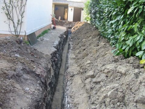

    Re : Construire un Puit canadien pas a pas

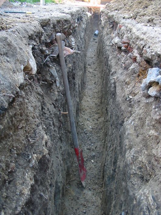

    Vous trouverez ci-dessous la photo du site qui sera creusé. Le but de ce projet est bien entendu de faire des économies en profitant de la fraicheur de la terre l’été et de la chaleur l’hiver (environs 15°C sous terre). Pas mal non ? Enfin en théorie.

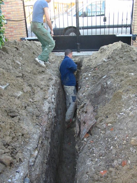

    Ça y est les travaux ont commencés, le 11 mars 2007. Deux amis, ont commencé a creusé a la pelle (oui,oui à la pelle). Vous avez vu le boulot, pas mal non! On dirait une pelleteuse. Mais pour le moment je ne sais toujours pas quoi acheter comme tuyau. Souple, rigide, quel diamètre, surtout, je n’ai aucune idées des prix.

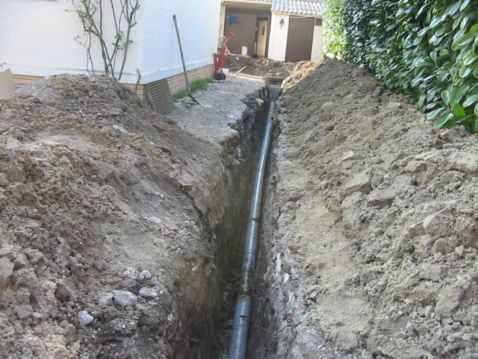

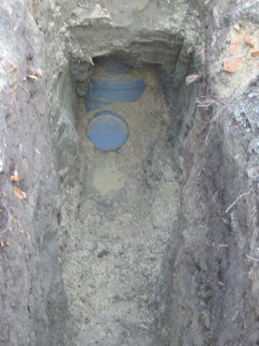

    Les problèmes commencent, j’apprends qu’il y a des problèmes d’humidité dans les tuyaux et comme par hasard a 1.80m j’ai déjà de l’eau dans le sol. On me parle de siphon, mais chez moi la partie la plus basse est le plus éloigné de ma maison si je fais un trou dans la tuyauterie, j’ai le risque d’avoir plein d’eau. Par conséquent envoyer de l’humidité dans la maison. Un sérieux doute m’envahis. Le puits canadien je continue ou j’arrête.

    Pour le mien, j'ai pris du Janolène en 200 mm de diamètre (grosse, grosse gaine électrique rouge). Le tuyau doit être lisse à l'intérieur pour évacuer facilement les éventuels condensats. Il est difficile de dimensionner précisément ce type d'installation du fait des nombreux paramètres à prendre en compte : volume de la maison, débit d'air souhaité (il diffère selon les saisons et donc les utilisations recherchées : préchauffage et/ou rafraîchissement !), longueur du tuyau, profondeur, perte de charge, ...
    Si le point bas est à proximité de la maison, prévoit un regard avec puisard ou un siphon.
    Un bypass sera également très utile pour couper le puit canadien en mi-saison, quand la température extérieure ne justifiera pas préchauffage ou rafraîchissement.
    Il existe des kits prêts à monter ; ils peuvent être une bonne source d'inspiration.
    Bon courage.

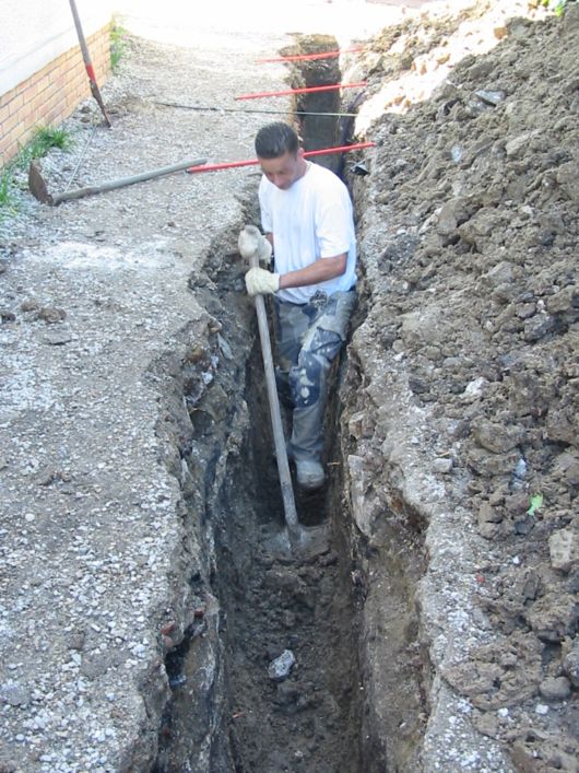

    Ça y est, demain avec un jour d’avance on vient me boucher le trou. J’ai du bosser jusqu'à 23H30 pour installer mes tuyaux. Ben oui demain je bosse alors pour eviter les erreurs j’ai préférer installer les tuyaux moi-même. J’ai même faillis oublier de prendre des photos. Désolé mais dans le noir c’est tout ce que j’ai pu faire. Demain matin, je vais me lever bien en avance pour donner mes consignes. Comme vous pouvez le voir tous les tuyaux ne sont pas complètements raccordé.

    invitec6d52079
    Ça y est, enfin je commence a voir le bout de ce chantier.
    C’est bon les tuyaux sont dans le sol. J’ai pris soin d’utiliser une colle mastique pour éviter que des gaz toxique ne pénètre dans la tuyau.
    Je vous cache pas que c’est pas mal de galère surtout quand on est pris par le temps.

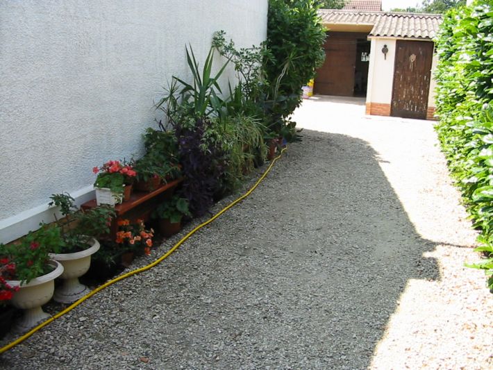

    Enfin le trou est bouché, je sais c’est pas très beau mais bientôt ça devrait être comme avant.
    Voici ce que ça donne. Pour le moment rien n’est raccorder, c’est juste pour que vous donner une idée. Dans quelques jours une fois mes travaux fini, je finaliserais ce projet.
