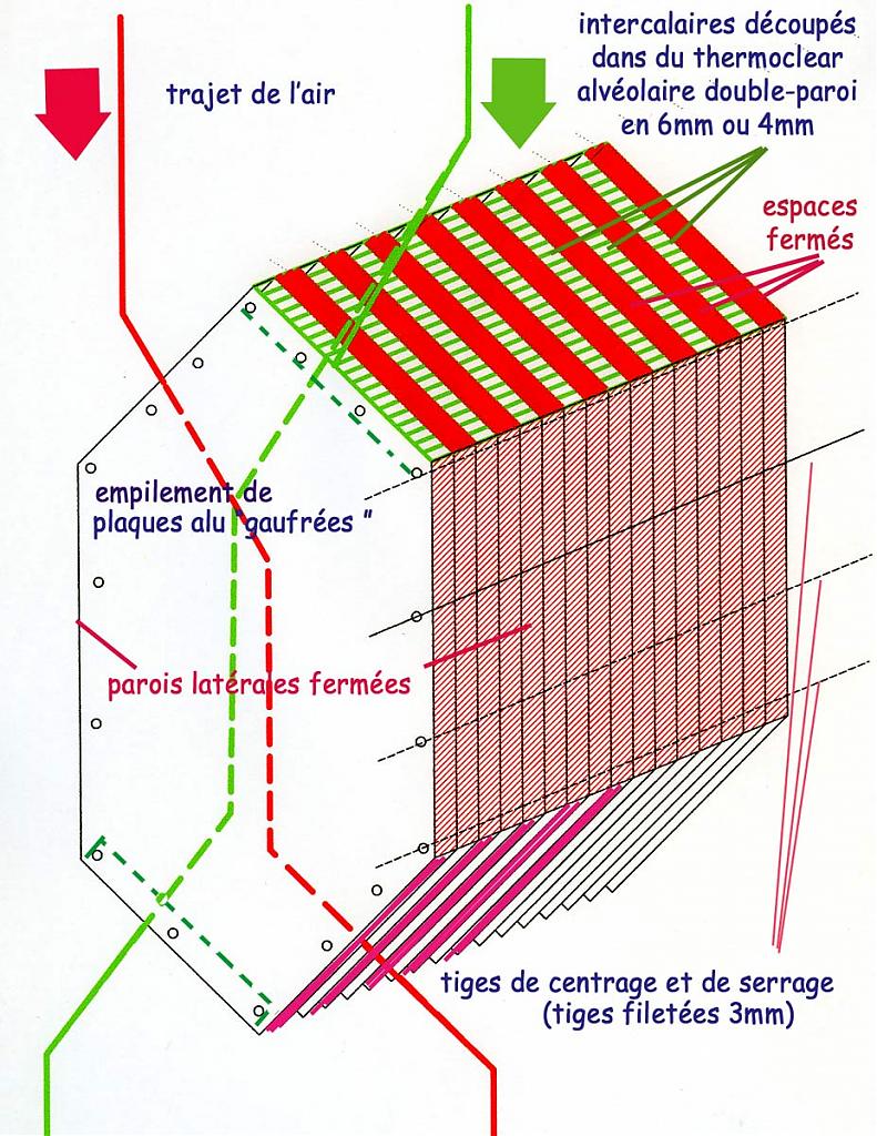

    il n'y a pas que l'humidité à éliminer à tout prix , il faut aussi un peu d'humidité dans toutes les pièces , l'air trop sec n'étant pas très bon et de plus donne une sensation d'inconfort (la peau transpire davantage ..=sensation de froid ) d'où l'intéret d'aérer régulièrement et plus souvent , d'ou l'intérêt du DF qui permet d'aérer tout en récupérant les précieuses calories ...sans oublier qu'il faut éliminer également tous les polluants divers : fumée de cigarette, aérosols , insecticides , odeurs de "pets" ..
    les bricolos peuvent faire des échangeurs très performants ( 80 à 85% de récup )avec de simples plaques d'alu empilés en mille feuilles ..le tout dans une boite en feuilles de thermoclear isolant ou contreplaque + isolant acoustique-thermique .. avec deux ventilos à 2 ou 3 vitesses ..

    Bricolez un échangeur de chaleur ........ou trouver des shémas ou explications ? une VRC qui récupére 81% coûte environ 2600 euros ça vaut le coût d'essayer.....ET pour une VMC DF?

    Citation Envoyé par xavier 49 Voir le message
    VRC = VMC DF on l'a déja dit !!!
    Si j'ai bien compris la centrale de déshumidification c'est pas top sauf en milieu trés humide .......
    http://forums.futura-sciences.com/at...4&d=1196371325
    ci joint croquis ...faut un peu de patience mais économiser 600 à 800 € au final .. ... après avoir acheté les feuilles et les 2 ventilos ..pas mal ???
