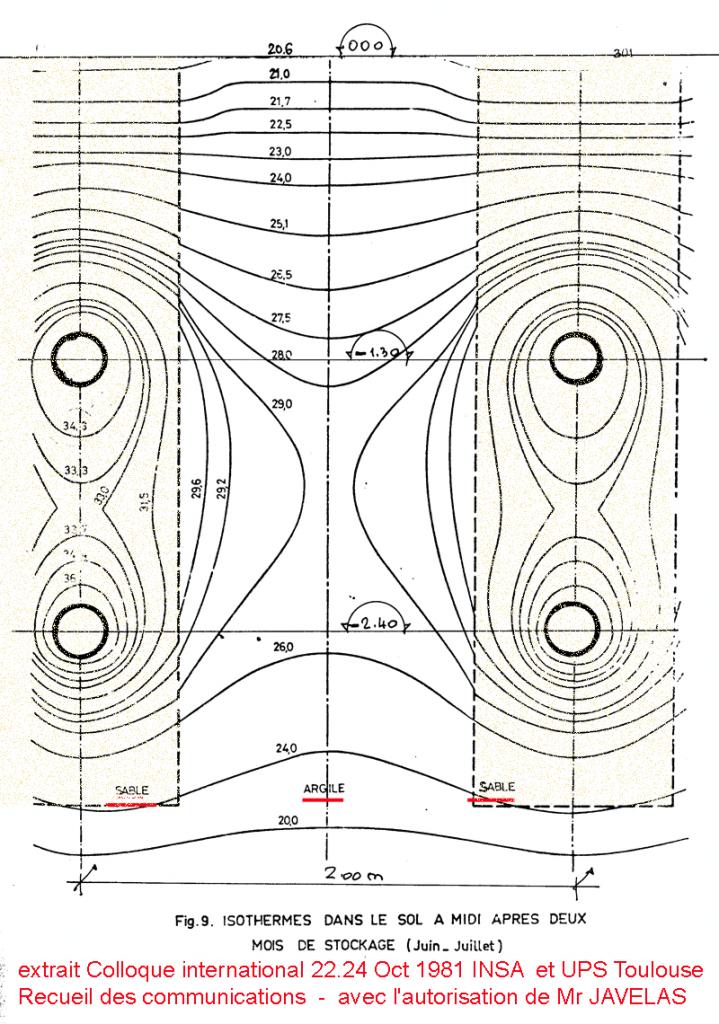

  14. #2474
    herakles
    Animateur Habitat
    Re : Stockage inter-saisonnier : tunnel à galet
    Voila de la matière à réflextion :
    http://forums.futura-sciences.com/at...rmes-insaoejpg
    sur ce graphique , on peut constater que les isothermes sont homogènes et bien répartis dans toutes les directions autour des tubes de ciment utilisés pour les premières expérientations du stockage intersaisonnier (avant l'utilisation de tunnels à galets ou de tuyaux grès plus rapprochés )

  17. #2477
    herakles
    Animateur Habitat
    petite suggestion pour Berloup: poser autour de cette maison (là où il y a la cave ) un trottoir isolant de 1.50m de large : roofmate + caillasse ou pavés ou carreaux de béton sur lit de sable...
    Ca évitera au stockage de trop se refroidir en hiver en alongeant le trajet du froid extérieur
    Et isoler par l'extérieur les murs de la maison serait un grand plus ..c'est un autre budget plutôt conséquent .. voir ce fil de SK69202 :http://forums.futura-sciences.com/ha...ml#post2496063
