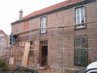

    Je suis nouveau sur ce forum, cela fait un petit moment que j'y trouve des informations très intéressante. Je n'y connais pas grand chose en isolation, je vous expose donc mon cas.
    Je viens d'acheter une maison des années 70. D'après mes recherches et l'avis d'un technicien bleu ciel edf, c'est une maison a ossature bois, recouverte de panneau en fibralith. L'isolation est faite à l'intérieur par de la laine de verre de 50mm environ, un vide de 10mm puis du placoplatre. Si j'ai bien compris le principe du coéfficient d'isolation, avec le fibralith et la laine de verre je doit être a un R de 2 sur les murs.
    L'isolation des combles est totalement anecdotique, c'est de la laine de verre, posé sur le plancher, qui est complètement tassée, et posée irrégulièrement. Je pense remplacer cette laine par de l'isolant en vrac mais le matériau reste à définir.
    Pour ce qui est des murs, ma première idée était de faire une isolation par l'extérieur pour perdre le moins de volume possible à l'intérieur (la maison n'est pas trés grande), mais le technicien edf me l'a déconseillé au risque de faire pourrir l'ossature bois du fait qu'elle sera enfermée entre 2 couche isolante. Quel est votre avis à ce sujet ?
    Je pense donc me replier sur de l'isolation par l'intérieur en plaques de placo polystirène ou plaque de laine de verre compensée. Lequel sera le mieu à votre avis ? quelle épaisseur ?
    Pour information, la maison est actuellement ventilée naturellement par des bouches d'aération dans la cuisine, la salle de bain et les toilettes. Je vais ajouter une VMC pour améliorer cette ventilation.
    Merci d'avance pour vos conseils.

    Il y a la ouate de cellulose en vrac bon confort estival en plus.
    Très bonne initiative, tout à fait dans l'idée du forum, c'est bien de ne pas avoir à convaincre quelqu'un des avantages de l'ITE.
    Tien c'est nouveau ça l'isolation fait pourrir le bois!! Je me demande bien où ils vont les chercher les techniciens chez EDF?
    Ce n'est pas l'isolation qui fait pourrir le bois mais l'utilisation de matériaux de constructions étanches à la vapeur d'eau.
    Mais on peut supprimer ce risque si on respecte la règle du matériau le plus étanche a l'intérieur et de moins en moins vers l'extérieur.

    Oui c'est important le pare vapeur, bien que certains disent que ce n'est pas utile; mais les risques ne sont pas minimes, surtout en cas de mauvaise ventilation.
    Pour l'isolation c'est bien sur préférable par l'extérieur, il y pas mal de retour d'infos sur le forum, voir par exemple ce fil.

    Fibralith panneaux isolants à base de fibres de bois enrobées de ciment de chez Knau.. (faire une petite recherche sur le net)
    Par contre je ne pense pas que ce genre de produit existait dans les années 70, on utilisais alors de la paille comprimée enrobée de ciment, je regarde ce qu'on peu trouver.
    Ah si , mon cher !! ce produit existait depuis longtemps ( fibralith ,heraklit , etc à base de copeaux de bois avec liants ciments ..)
    les maisons à ossature bois habillés de fibralith sont construites d'après un procédé qui s'appelait "archevie" si ma mémoire est bonne
    Pour améliorer l'isolation par l'extérieur : soit panneaux rockwool 431 (comme SK69202 , soit , ce qui est le mieux , plus logique : ossature bois vissée sur les montants bois intérieurs existants , remplissage entre montants avec laine de roche semi-rigide genre rockfaçade ou panneaux de ouate de cellulose , pose d'un pare-pluie hautement perméable à la vapeur d'eau , par exemple deltavent N , taseaux de 2cms d'épaisseur , pose d'un treillis métal déployé sur ces tasseaux ( nergalto SE ) et projection d'un enduit hydraulique classique en 2 passes
    la lame d'air juste derrière l'enduit est légèrement ventilée et laissera respirer les 2 structures bois (l'existante et la nouvelle )
    Ne restera plus qu'à poser des plaques de fermacell (panneaux de gypse ) avec un freinvapeur , histoire de mieux protéger la structure bois interne et améliorer l'étanchéité à l'air
