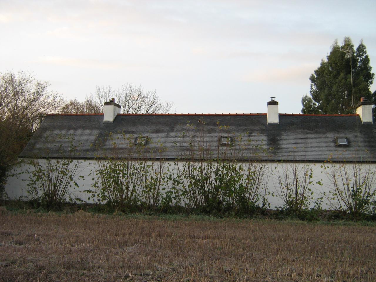

    Bonsoir.
    Un fil pour montrer comment j’ai isolé (commencé seulement) mes combles perdus quasiment inaccessibles avec des granulés de liège.
    J’ai choisi le liège en granulés parce que je n’avais pas l’intention de démonter tout le plafond de l’étage et aussi parce que je pouvais me bricoler un système d’insufflation (SyPOILE) me permettant de travailler tout seul sans contrainte, ni surcoût, de location de machine. Je peux fractionner le travail à loisir.
    La charpente est traditionnelle avec des chiens assis, et les combles sont divisés en 3 parties par 2 refends.
    Pour des raisons de hauteur sous plafond, l’épaisseur disponible entre les voliges et le plafond varie de 13 à 26cm suivant les endroits.
    Dans les zones 13 cm, l’épaisseur d’isolant se réduit à 6 cm au croisement des chevrons.
    6 cm c’est l’espace disponible pour insuffler les granulés dans les rampants à partir des combles, c’est aussi par cet espace que les granulés s’écoulent jusqu’au mur et aux caches moineau.
    Je ne crains pas la condensation, les ardoises / voliges ne sont pas étanche à l’air et l’air peut circuler dans les premiers cm de granulés.
    Je n’ai pas pu retirer partout la laine de verre, les granulés ont été mis en place par dessus, un action de tassage mécanique, pour s’assurer qu’ils allaient bien à fond, a été effectuée à ces endroits.
    Photos:
    Les combles avant, remplissage des rampants, fin de remplissage des rampants, liège tassé sur laine de verre, les combles terminés

    Thermographie bio:
    Quelle est la partie du toit que j'ai faite ?
    le suffixe bio, précise que l'on a fait avec un "biologique", bref à la main, ce qu'une machine aurait pu faire si elle avait marché. Inspiré de l'expression russe "biorobot" dont les liquidateur de Tchernobyl s'étaient baptisés.

    Encore des thermographies-bio pour voir la progression des travaux et surtout l'efficacité de l'isolation nouvelle, cela motive, parce qu'il en reste du boulot pas facile.
    Sur la première image, on voit la zone partiellement traitée (à gauche de la cheminée du milieu) et la petite zone en travaux où j'ai retiré la LDV mais rien mis pour l'instant. On verrait presque la chaleur du mur (il est à 20°) monter vers le sommet des combles par la brèche ainsi crée.
    Sur la deuxième image, c'est à gauche du toit du chien assis que j'ai fait. A cet endroit j'ai mis les granulés sur la LDV, car je ne peux pas la retirer. J'ai insufflé par dessus, mais en tassant pour que la mise en place soit la meilleur possible.

    J'ai fini 50% du toit, et cet hiver à rallonge permet d'apprécier tout de suite le résultat:
    Avant:
    Après en Pj
    Sous la partie droite du toit, ce n'est pas chauffé, d'où le givre plus important.
