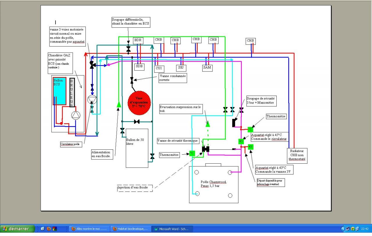

    Dernière question : pulligny et SK69202 vous avaient des poeles bouilleurs ? Sont-ils reliés à un cumulus électrique ? Le circuit n’est il pas trop compliqué à réaliser ? (je pense aux discussions entre Héraklès et Alligator sur un autre fil à propos des tunnels et circuits d’air : je n’y comprenais rien du tout et ça m’a un peu effrayé)
    Merci à vous et bonne journée
    Mon poele bouilleur n'est pas relié à un cumulus electrique mais au ballon de mon chauffage solaire. En fait, c'est l'appoint du solaire. Pour plus d'infos, voir sur mon site, l'installation est présentée.
  4. #214
    SK69202
    Re : Maison neuve : l'ITE est-elle incontournable ?
    Mon ECS est fait par chaudière gaz, le chauffage du ballon ECS de la chaudière est théoriquement possible par le poêle en "grand secours" mais je n'ai pas fait d'essai.
