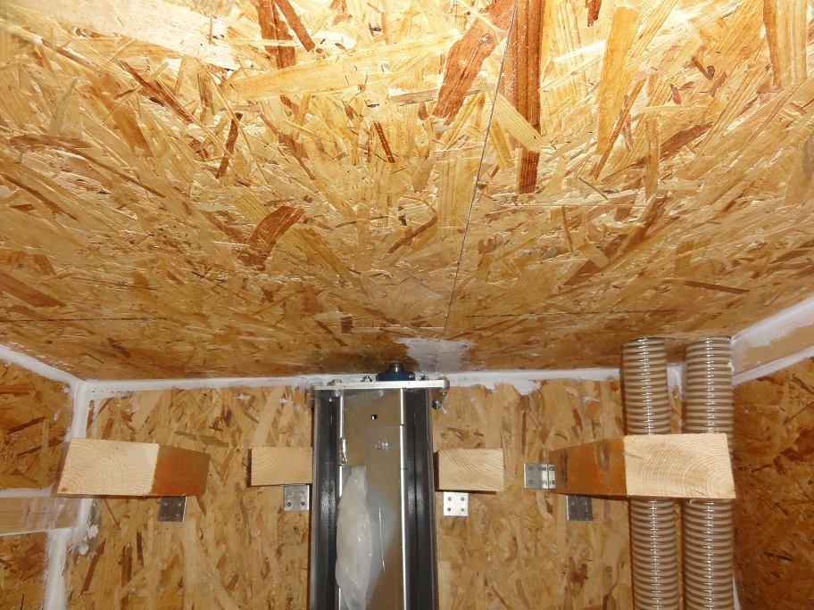

    invitef77c01c1
    Re : Comment réaliser mon projet d'installation de chaudière à pellets ?
    Bonjour a tous,
    J'espère poster ceci sur le bon fil. Voilà, après pas mal d'absence sur le forum, et un bon paquet d'heures passées dans mon garage, j'ai quasi fini mon (petit) silo à pellets. Je joins quelques photos pour que vous puissiez voir ce que j'ai réalisé. D'après ce que j'ai calculé, je ne pourrai pas mettre plus de 3T dedans... Je me dis que c'est toujours mieux que rien. Le silo fait +/-2,5m de long sur +/-1m de large et environ 2,2m de haut. Il me reste à installer les buses de remplissage et d'aspiration, le tapis en fond de silo, la porte de la trappe d'accès, et enfin le refermer et finir d'étancher. Ensuite, monter le moteur, raccorder et démarrer.
    J'ai respecté la pente préconisée pour le V du silo, car après avoir lu les problèmes que pouvait causer une inclinaison trop faible (mauvais écoulement du pellet+sciure...), du coup, je "perds" quelques kilos qui auraient été bienvenus vu la faible taille du silo. Je suis également surpris par ma vis, enfin son canal, il n'est pas symétrique, et le couvercle n'est en fait qu'1/2 couvercle. On dirait qu'ils ont changé cela.

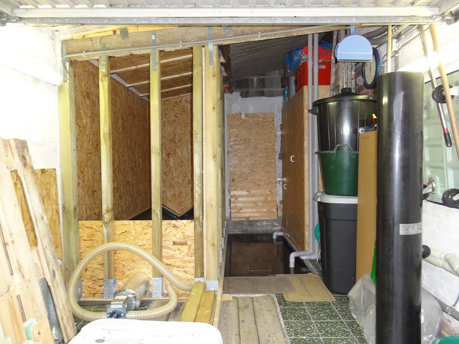

  19. #6829
    invitef77c01c1
    La suite des photos.
  20. #6830
    invitef77c01c1
    Et les quelques dernières.
    Je posterai plus tard la fin de la réalisation, mais je ne sais pas quand je le finirai. J'avais pris une semaine de congés expressément pour le faire... Donc la suite sera pour la semaine prochaine ou pour la suivante, à voir en fonction de mon temps libre.
    J'en profite pour faire mon petit retour d'expérience p/r au prix de revient de mon silo. J'en ai eu pour un peu plus de 800 euros de matériel. La dedans sont comptés:
    - les plaques d'OSB (en promo);
    - les poutres, les petites planches et les chevrons (en promo);
    - les supports en métal pour les poutres (en promo aussi);
    - les équerres en métal (+/-80 => il y en a beaucoup, mais cela s'explique par la configuration mal fichue de l'emplacement du silo);
    - les tubes de colle fix-all (6) et de silicone (8);
    - la plaque en bois marin (€€€€ => pas en promo );
    - la visserie.
    Vu l'investissement pour la fabrication du silo, le temps que cela requiert, et le prix des pièces accessoires de la chaudière (vis + canal + moteur, tapis de fond de silo, glissières, attaches diverses, buses de remplissages avec raccords type pompier, ...) je me demande si il n'est quand même pas intéressant d'acheter un silo en toile déjà tout fait. Dans mon cas ce n'était pas possible car mon garage ne s'y prêtait pas (donc pas eu le choix), mais pour des configurations de local qui s'y prêtent, ça peut éventuellement faire réfléchir.
  21. #6831
    beberbrouillat
    Invité
    Pourquoi ne pas avoir laissé libre l’accès dessous?
  22. #6832
    invitef77c01c1
    C'était plus facile pour moi de faire des pans de murs complets, jusqu'au sol. Ça ne changeait pas grand chose au final de toutes façons, volume mort pour volume mort...
  23. #6833
    Did67
    Cela m'a l'air d'^tre du "bon boulot". Tu n'as pas lésiné sur les équerres, en effet !
    J'ai laissé ouvert. Le dessous des deux pans de V me permettent de stocker tout ce que j'ai comme chutes de planches, de lattes, de tasseaux...
    Mais il est vrai que vu ta conifrguration, il restait peu de place utile.
    Autre question : pourquoi la vis est "dans ce sens", ce qui t'oblige à repartir avec les flexibles à travers le silo (à travers un de cescoins perdus) ?
    Dernière modification par Did67 ; 19/08/2013 à 09h49.
  24. #6834
    invitef77c01c1
    Merci!
    La vis est 'malheureusement' dans ce sens pour ne pas perdre trop de volume au niveau du silo. Je m'explique: mon silo est globalement limité par deux choses, 1) la fosse (dont je me sers pour stocker pas mal d'inertes potentiellement intéressants), et la poutre du toit du garage. Si j'avais décalé le silo pour mettre la vis dans l'autre sens, soit je perdais du volume, soit je perdais un soutien via cette poutre et la confection du silo en devenait beaucoup plus compliquée... J'ai fait 'simple', si on peut dire.
  25. #6835
    Tam
    Beau boulot mr_larson !
    Question bête: est-ce que la trappe s'ouvre facilement depuis l'extérieur ? As-tu prévu un hublot ?
  26. #6836
    invitef77c01c1

    Hier soir j'ai profité d'une heure de temps libre pour placer (mais surtout re-dimensionner) le tapis de fond silo, et faire les trous à la scie cloche pour le niveau. Voici les photos.
    Me reste à placer les carreaux de verre, fermer le silo (planches déjà découpées sur mesure), étancher le tout et placer les buses de remplissage.
    J'ai cependant des questions concernant la fixation du moteur sur le support (canal) de la vis sans fin:
    - le moteur se pose-t-il dessus sans autre forme de procès? Doit-on tout de même prévoir un "socle" en contact avec le sol de sorte que le poids du moteur ne repose pas uniquement sur la vis sans fin?
    - quel câble électrique faut-il pour raccorder le moteur à la chaudière? L'installateur m'a parlé de 5x2,5²... J'aurais aimé faire passer un 3x2,5² plutôt (moins cher et moins gros).
    Une dernière question, peut-être un peu bête, mais comme je découvre seulement les vis de fond de silo... => quand je fais tourner la vis sans fin à la main, ça tourne bien, mais on sent quand même une certaine résistance. Je me dis que c'est normal vu le poids de la bête, mais tout de même j'aurais cru qu'avec les roulements, ça aurait tourné presque sans effort. Est-ce normal? Le moteur (je sais que la réponse est 'oui', mais j'ai besoin d'un retour de votre part pour apaiser ma conscience ) fera-t-il bien son job "sans efforts"? J'ai vu qu'il était sérieusement balèze, mais ça me turlupine...
    Merci d'avance pour votre retour.

    1) Cablage : il faut que je regarde le mien ! Je verrai dans la journée, si je n'ai pas la tête ailleurs. De mémoire, en amont, un fusible de 10 A (celui qui avait grillé quand ma vis s'est bloquée). 10 A = 1,5 mm² devrait suffir. Je regarderai aussi combien il y a de fils dans le cable.
    2) Résistance à vide : je ne me souviens plus, et là, difficile pour moi d'essayer ! Autant que je me souvienne, la vis, mlagré sa taille, peut "fléchir" un peu et frotter contre le carter ?
    3) Moteur : "flotte" librement ; chez moi, il est à l'horizontal ; depuis, j'ai vu un schéma selon lequel il serait "vertical" ; je pense qu'il vaut mieux laisser "flotter"... C'est la flasque carrée qui le tient, avec un silent-bloc sur le bas. Ta vis est sur silent-blocs ?
    Normalement, pas de liaison directe fixe entre l'ensemble moteur-vis et ton infrastructure (dalle, caisson du silo), pour éviter que des bruits de "couinement" ne se transmettent par vibrations (effet "perforateur" qui résonne dans toute la maison).
    4) Pas de crainte pour la puissance ; il y a un reducteur qui transforme la puissance du moteur en un couple très élevé ; si ça coince, ce sera le fusible (qui est sur la platine dans la chaudoère) qui crame et qui sécurise tout ; ni le moteur, ni le réducteur, ni la vis ne seront déformés / grillé !
