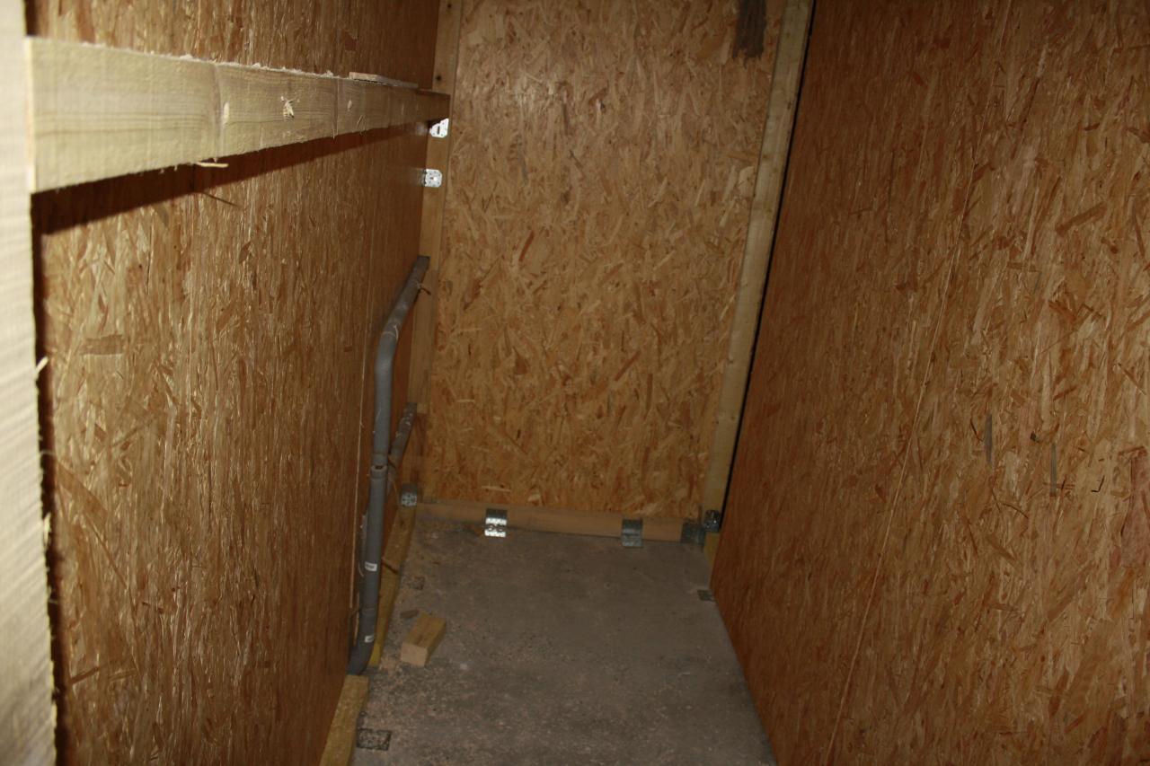

    Citation Envoyé par Did67 Voir le message
    Pas d'ossature-bois ??? Dans un pays où il y a autant de forêt ??? Z'êtes pas un peu zinzin, vos zozos aux eaux et forêts ????
    PS : j'imagine que c'est pour le seul stockage des pellets.
    Oui, c'est juste une norme anti-incendie.
    Si un jour ma maison brûle, mon local à pellets sera intact. Ca me fera une belle jambe...

    Voici les réponses aux questions qui ont été posées suite à la mise en ligne des photos de mon installation.
    Le carter a bien été remis au-dessus de la vis avant le chargement, à la main s'il-vous-plaît, de mes deux premières tonnes de granulés. Dans mon village, le fournisseur ne propose que des sacs (EO2). Du coup, il est financièrement plus avantageux de me procurer des sacs sans payer de livraison, dans la mesure où le magasin n'est qu'à 700m, que de faire livrer du vrac par un autre fournisseur situé plus loin. Les sacs ont d'autres intérêts: pour le premier remplissage, j'ai pu faire graduer le niveau de granulés tous les 500kg, afin de pouvoir vérifier mon autonomie par la suite. Ce mode de remplissage évite également de détériorer les granulés: l'installateur me confirmait que des clients lui avait signalé que certains livreurs soufflaient trop fort et dégradaient ainsi les granulés. J'ignore s'il existe une charte de qualité de ce point de vue...
    La construction du silo est à la portée de tous, puisqu'elle est à la mienne. J'avais bien préparé le travail en faisant un plan précis qui m'a permis de ne pas acheter de matériaux superflus. Les seuls points qui m'ont paru plus difficiles sont les plans inclinés, ce qui n'étonnera sans doute pas ceux qui sont passés par là.
    Je confirme que le départ et le retour chauffage sont inversés: l'installateur avait intérêt à avoir le raccordement du vase d'expansion à droite. C'est la seule raison. Du coup, il a inversé aussi le futur circuit ECS, pour rester cohérent.
    La sonde thermique du départ chauffage est bien présente sur le cliché mais dissimulée. Sa position a maintenant changé, puisqu'elle posait problème: elle était placée sur le tube multicouches dont la conductivité moindre que celle du cuivre renvoyait une température erronée à la régulation et avait pour effet de perturber le fonctionnement de la chaudière. Pour y remédier, l'installateur a enlevé le thermomètre placé sur le manomètre de départ et y a placé la sonde. Bénéfice immédiat. Je vous enverrai une photo de l'installation définitive...
    La fumisterie est effectivement à double paroi isolée. Au bout du té se trouve maintenant le régulateur de tirage qui n'était pas encore en place sur le cliché
    Reste désormais un point à vérifier: la sonde d'ambiance intérieure, qui indique le plus souvent 17,7° et varie peu. Elle ne reflète pas parfaitement les variations de la température intérieure donnée par un thermomètre placé à proximité.
    A plus tard.
    Dhaulagiri
