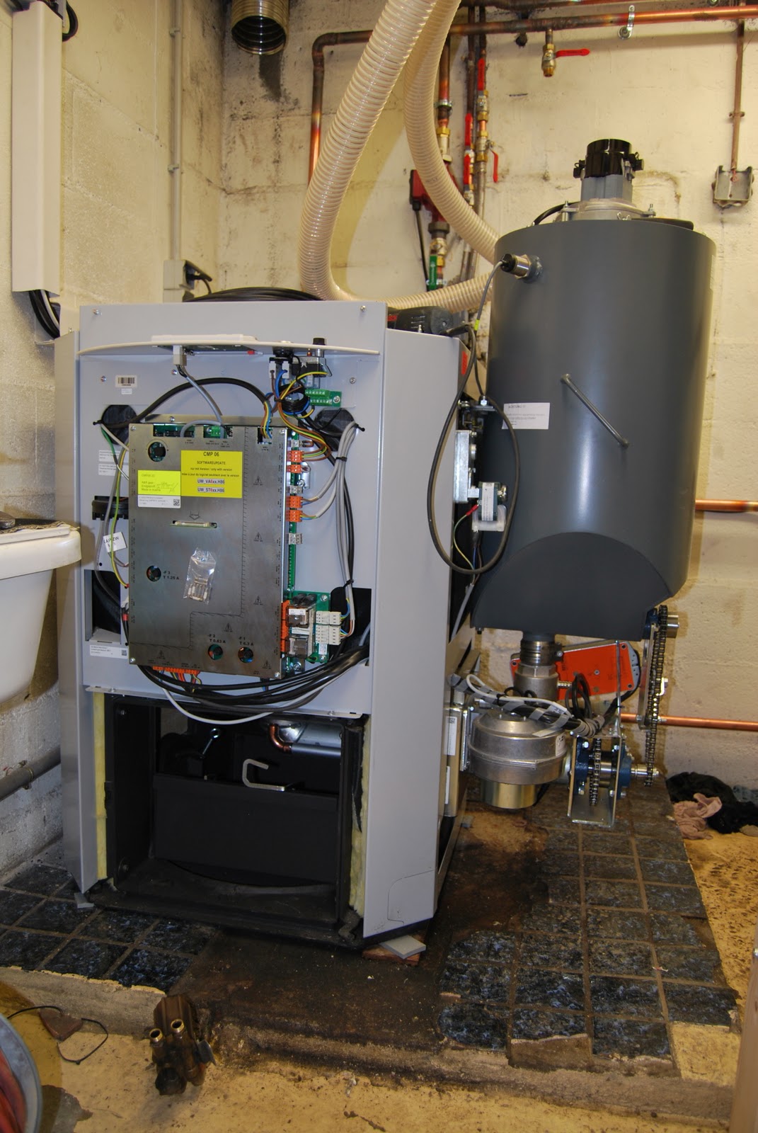

    Je confirme, moi qui est la touch et qui ai assisté à sa mise en service, il y a deux port usb en dessous de l'écran de controle.
    Pour celà, il faut retirer le panneau vert en retirant les deux boulons qui sont en haut à droite et gauche.
    La carte Cf est en plein milieu derrière ce panneau vert.

    Plus gênant, je viens d'avoir mon premier problème d'aspiration
    Conditions:
    - production ECS uniquement, une fois par jour, si nécessaire
    - granulés en sac
    - silo "poubelle" (temporaire) avec sonde UNO (photo plus haut)
    Constat:
    - durée d'aspiration anormalement longue
    - pas d'erreur car la chaudière arrête d'aspirer au bout d'un temps imparti dépassé.
    - le capteur de granulés en haut de la trémie ne s'allume pas ! Pourtant voici le niveau dans la trémie:
    Nom : bourrage 01.JPG
Affichages : 384
Taille : 48,2 Ko
    Analyse:
    La trémie étant quasiment pleine, le flux d'air est plus faible, les granulés arrivent trop lentement et se déposent à l'entrée de la trémie. Juste derrière le tas visible, il doit y avoir une poche d'air en face du capteur.
    Conclusion:
    Je pense que le capteur est mal placé sur ce kit d'adaptation "chargement manuel > aspi".
    Il faudrait le placer plus bas comme sur les trémies aspi.

    Au passage, je viens d'utiliser l'astuce de Christina, à savoir déconnecter le capteur inductif de la trémie (KAP ZW) pour ne plus avoir d'aspiration, sans pour autant avoir de message d'erreur.
    Cette déconnexion va me permettre d'attendre que les granulés baissent dans la trémie intermédiaire avant de rebrancher pour vérifier que l'aspiration redémarre normalement.
  15. #795
    Tam
    Re : Retours d'expériences chaudières OKOFEN
    Cela fait plus de 15 jours que le niveau de ma trémie baisse car la chaudière n'aspire plus mais produit de l'ECS.
    La grille de l'aspirateur n'étant plus recouverte de granulés, toute la puissance pneumatique devrait être à nouveau disponible.
    Quant au tube d'aspiration, il est resté plein de granulés sur plus d'un mètre.
    Je viens de tenter une nouvelle aspiration (reconnexion du capteur "trémie pleine" + arrêt et redémarrage la chaudière).
    Bilan:
    Après quelques dizaines de secondes, le bruit des granulés est réapparu progressivement jusqu'à devenir normal et le niveau des granulés est remonté jusqu'à allumer le capteur
    Idées pour éviter ce bourrage:
    - ne pas aspirer tous les jours en été mais je pense pas que ce soit programmable.
    - déplacer le capteur plus bas dans la trémie
    - autres ?

    Autre proposition, mettre un leurre au niveau du détecteur de granulés qui lui fasse croire que c'est plein de granulés.
    Sur ma P2 Froling, j'ai emboité sur la tête du détecteur qui est cylindrique un manchon PVC de 7 cm de longueur, ce qui me permet en fin de saison de laisser le niveau descendre dans le réservoir journalier jusqu'à ce que je le remplisse par des granulés en sacs.
    Herve

    Merci pour ta réponse. Je ne pense pas pouvoir mettre un tel leurre car le capteur est vissé de façon à affleurer la surface interne de l'aspirateur.
    J'obtiens le même effet simplement en déconnectant le capteur comme ici sur la photo
    Mais j'aimerais une solution définitive qui fonctionne en toute saison sur ma Pellematic manuelle avec son kit Aspi:
    Nom : capteur-tremie-pleine.JPG
Affichages : 567
Taille : 39,4 Ko
    Où est ce capteur sur la P2 ?
    Ici on le voit sur une Pellematic Aspi :

    Mon capteur se situe à 10cm du bord supérieur de la trémie. Il est fixé de la même façon que le tien: Pour le neutraliser, j'avais placé un morceau d'adhésif épais sur toute la surface et ça fonctionnait.
    Il me semble reconnaître le même aspirateur (Lamb electric) que sur ma chaudière, et je n'ai jamais eu de blocage.
    :diamètre turbine 14cm; diamètre du filtre tamis 20cm hauteur du tamis 15cm.
    Une remarque sur ta photo de "bourrage".
    En comparant avec mon montage, l'entrée des granulés se fait sur le pourtour de la trémie qui a un diamètre de 48cm. Ton entrée parait beaucoup plus proche du centre et du tamis, s'il a le même diamètre que le mien. A quelle distance du centre est-elle?
    Conséquences possibles:
    - mouvement cyclonique moins efficace
    - séparation des particules plus difficile car la reprise de l'air est plus rapide.
    - le tamis se "colmate" plus rapidement

    herve78500
    • A Tam,
      Voici comment se présente le détecteur de granulés sur une P2 Froling.
      Il ressemble beaucoup au tien, il se présente sous la forme d'un cylindre en matière plastique de diamètre 30 mm environ et de hauteur 60 mm. Il est fixé sur le capot du réservoir journalier, pas très loin du tube d'arrivée des granulés.
      Comme il est fileté sur la quasi totalité de sa hauteur, il tient sur la tôle du réservoir par compression entre 2 écrous, un de chaque coté du couvercle (avec contre écrou pour éviter le desserrage). Ceci permet dans une certaine mesure d'ajuster sa position par rapport au couvercle.
      J'ai utilisé la partie qui dépasse à l'intérieur pour y fixer un manchon PVC (emboitement formé sur place), dans lequel j'ai collé un cylindre de bois qui fait office de granulé pour le détecteur. Je peux à volonté mettre ou enlever cet accessoire en ouvrant le réservoir journalier de capacité 55 kg environ. Ceci neutralise le remplissage par aspiration en fin de saison quand je finis le reste des granulés du silo qui a été mis en sacs et que le silo est à nouveau rempli de granulés alors que la saison de chauffe n'est pas encore terminée.
      Herve

      à Hervé,
      La forme de la trémie est bien différente chez Fröling ! Et je comprends mieux le leurre "vissé" sur le capteur qui pointe vers le bas.
