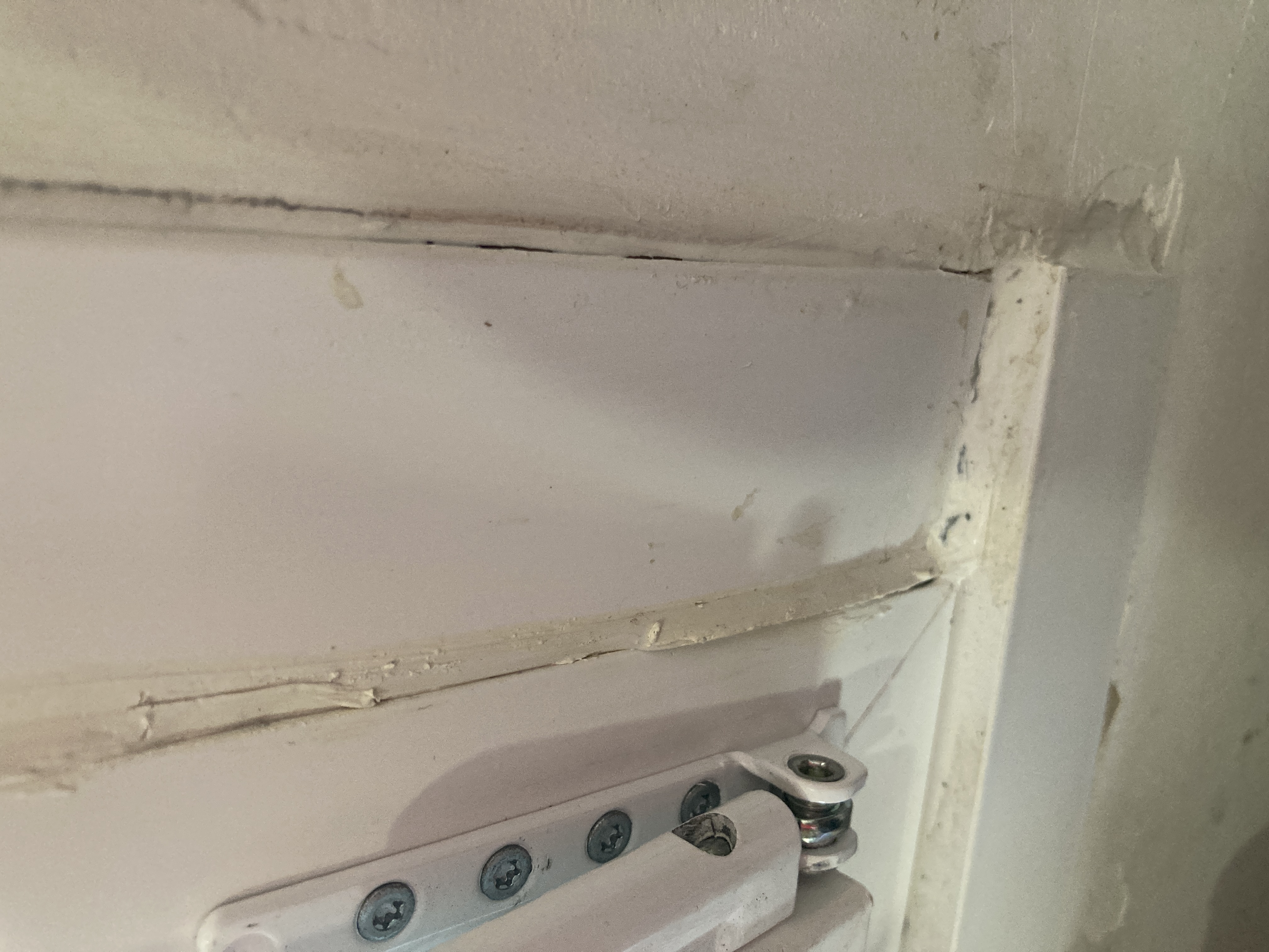

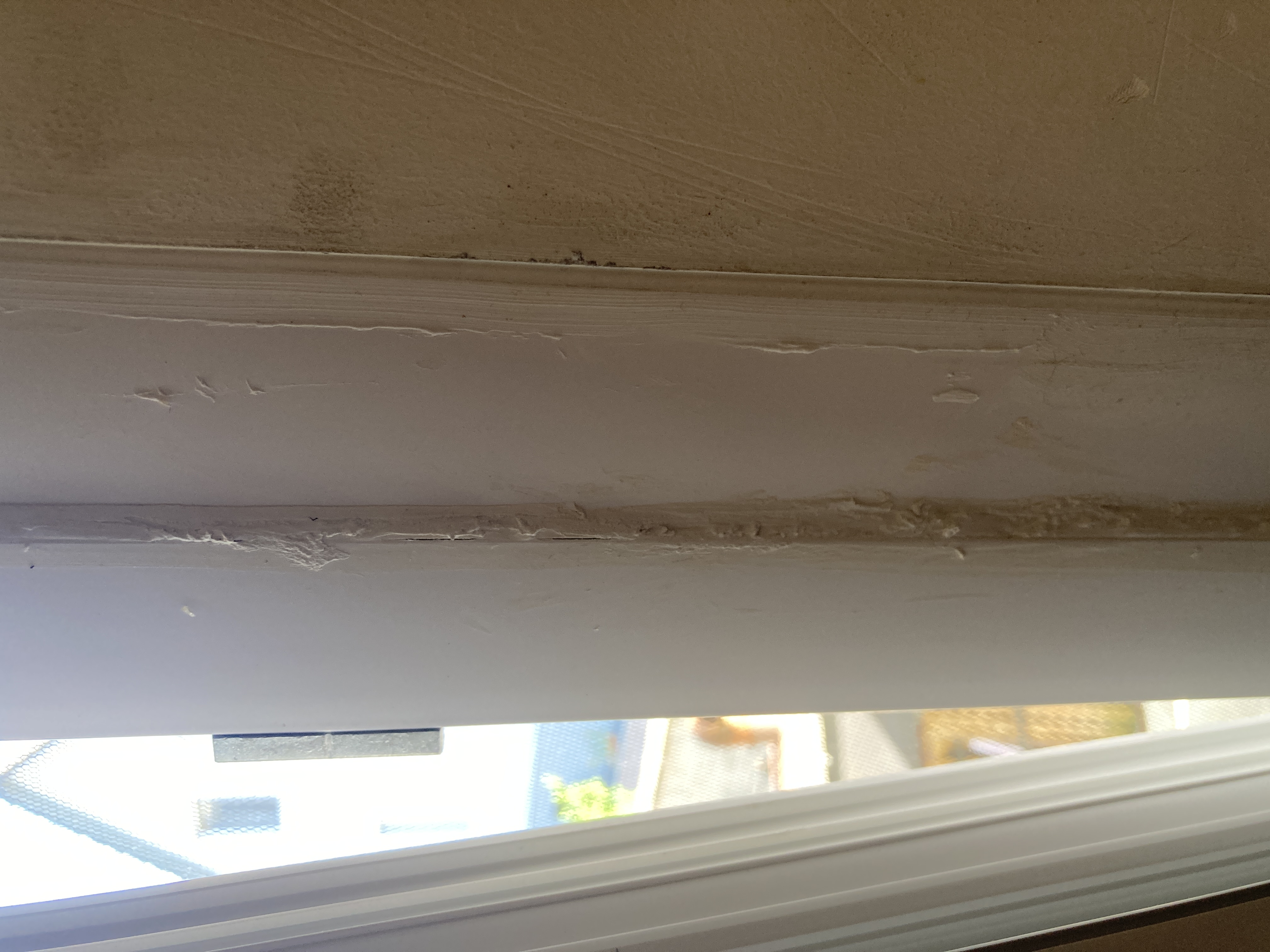

    Bonjour, j'ai signer et donner un acompte de 50% le 03/02/2026 pour le remplacement de ma porte et mes fenêtres en pvc avec volets roulant en alu, l'information sur le devis est de livraison et pose 8 semaines âpres réception de l'acompte. L’artisan est bien venu 8 semaines âpres, il a fait le remplacement des fenêtres, et avant le remplacement de la porte j'ai du lui faire constater que l'ouvrant était du mauvais sens et qu'il y avais une barre pour l'ouverture et non des poignée comme demander sur le devis, il avait même pas contrôler avant de ramener la porte ce qui est pas très pro, puis il a avouer que c'est lui qui c'est tromper lors de la commande et me dit qu'il va faire un geste pour l'erreur, je lui demande d'installer des grilles de ventilation sur 3 fenêtres(il m'avait dit que ça coute 15 euros, je lui est donc demander un petit geste de 45 euros) et il me dit ok et qu'il va commander, délai de 8 semaines, j'ai donc du repousser la pose de l'isolation extérieur qui ne pourra plus ce faire pendant les vacances que j'avais prévu , je lui fait également constater que les volets était en PVC au lieu des alu comme sur le devis, il vient me remplacer la porte et je lui demande pour les volets, et il me dit qu'il n'a pas encore commander et dit on peut pas tout avoir les grille et volets... J'ai également du régler la porte moi même elle ne fermer pas il fallait la claquer et elle frotter sur un ancrage de fermeture ( quand il était en train de régler je lui est dit c'est pas normal, il m'a répondu on peut pas faire mieux sinon faut retirer le joint de fermeture...). A ce jour le 06/06/2026 plus de nouvelle, il ne répond pas à mes appels et sms. Je ne sais pas si il a commander les volets, si il les changent le délai sera de nouveau de 8 semaines. Sans parler des finitions qui donne l'impression que ce sont des fenêtres déjà ancienne. Quand pensez-vous?*

    Je n'ai pas de boule de cristal, mais ça sent un peu la course en avant de son coté ( enfin, course en arrière en travaux chez toi et course en avant sur le financement....).
    Les erreurs peuvent arriver, mais alu remplacé par PVC c'est inquiétant. L'issu peut suivre un paquet de chemin différents, il faut rester patient, insister mais pas trop ( le client trop "exigeant" a tord ou raison n'est pas forcément le premier servi ), et insister quand même....Disons peu, mais ferme.
    On pourrait voir l'impression ( si les fenêtres ont des dimensions tout à fait standard ) qu'il a récup' de l'existant déstocké, et pas commandé du neuf. Donc même s'il n'a reçu "que" 50% en accompte, alors possiblement il est pas si mal en rentabilité, par contre s'il doit recommander et revenir pour toucher 100 %, ça serait en fait moins à son avantage.....Ca pourrait ressembler, un peu, au principe dit de cavalerie.
    Je ne suis pas à ta place, mais je ne retarderai pas un chantier prévu en ITE à cause de 3 grilles. Ca coute "rien" en matos, et le perçage pour les poser n'est pas bien compliqué: il tye faut trouver un contact en amis / famille qui pourrait bien le faire. Et au moins, le chantier ITE se ferait à temps.

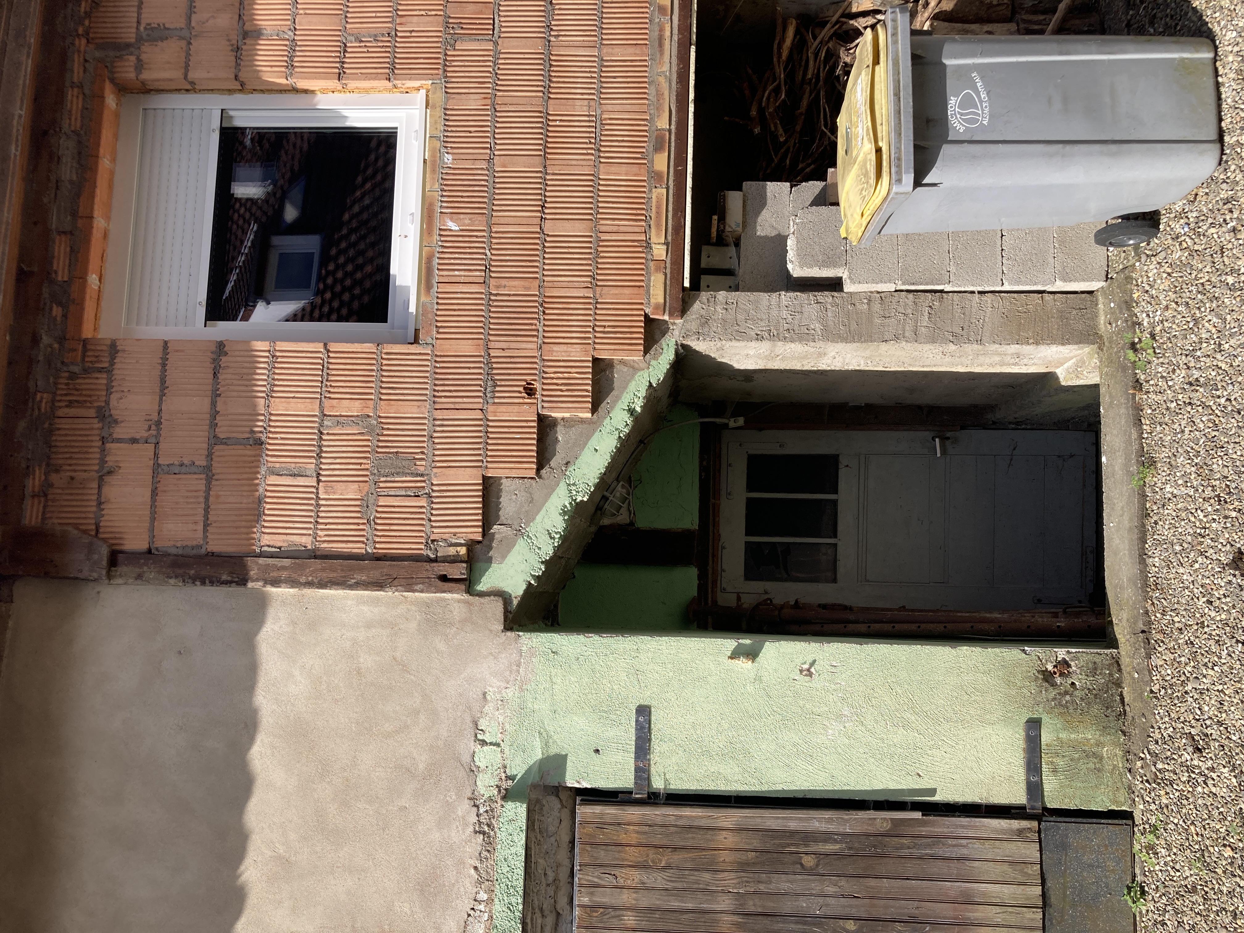

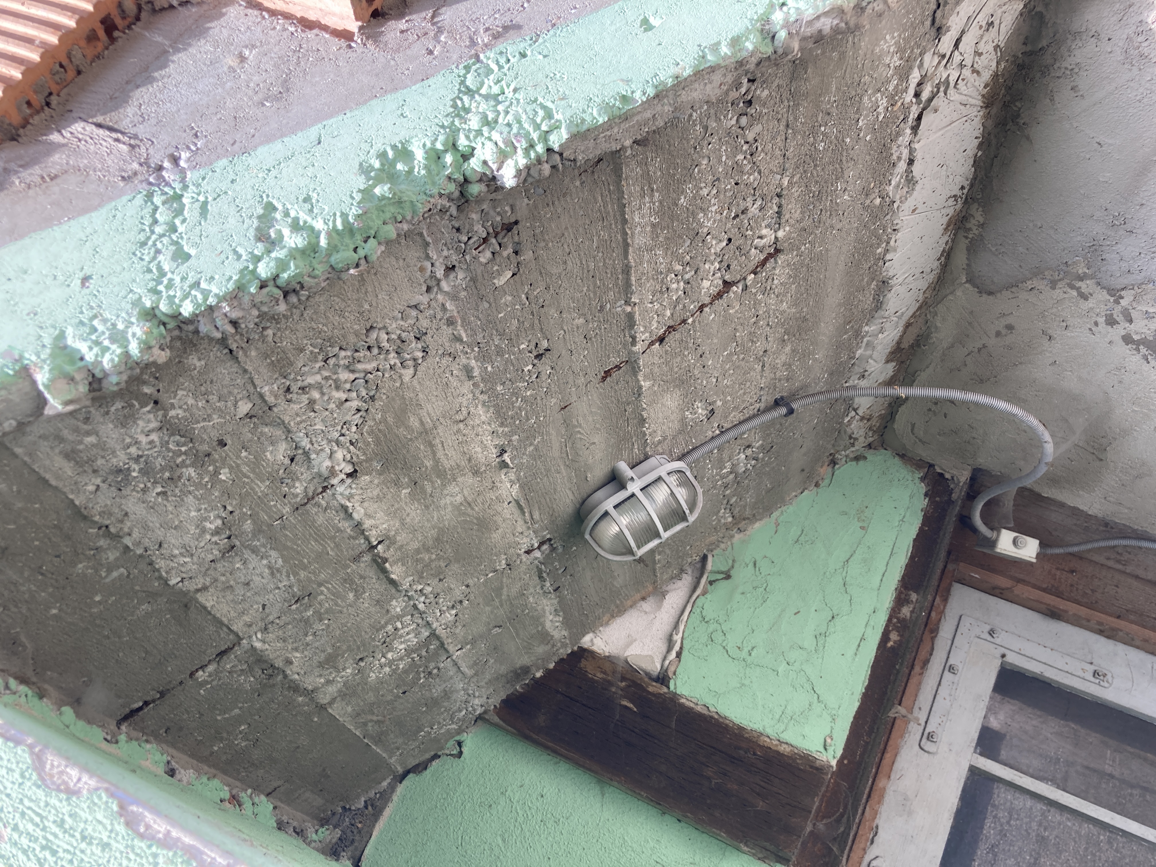

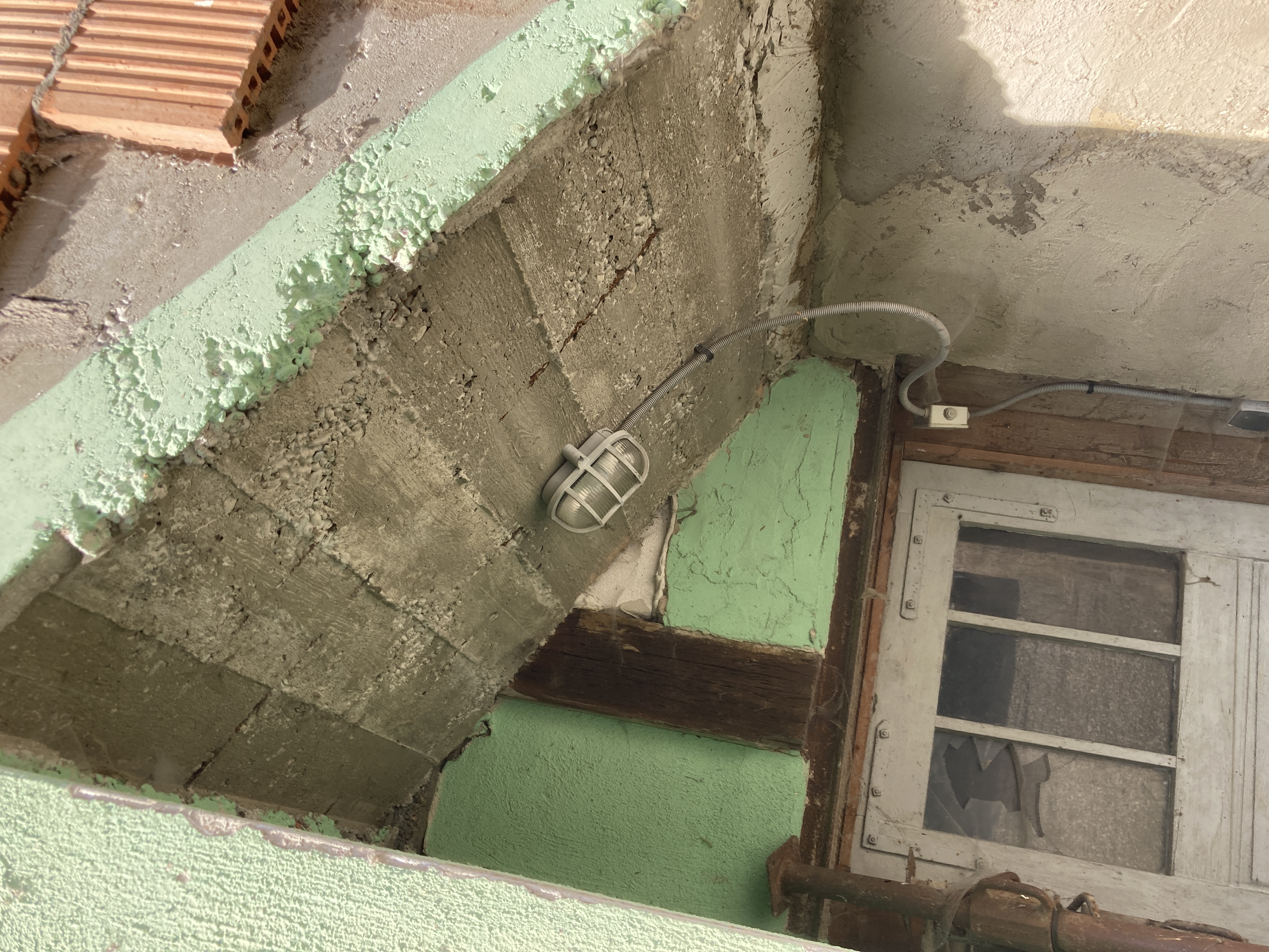

    J1.JPG2.JPG[ATTACH=CONFIG]519488[/ATTACH ]e souhaite déplacer et remplacer la porte d'ouverture de ma cave, pour l'installer en façade, pour cela je doit casser la brique rouge jusqu'au trou en haut à droite que j'ai fait comme marqueur, il faut également que je démoli la dalle incliner pour faire un accès direct par la maison, avant il y avait un perrons qui a était fermer avec les brique rouge et la dalle à casser était un ancien escalier, cela est-il faisable ? Je pense que je doit faire un renfort ? Avez-vous des conseil à me donner afin de garder la solidité du bâtiment, merci d'avance.

    vous pouvez créer un sujet spécifique c'est du domaine de la maconnerie.
    j'ai du mal à penser qu'un escalier intérieur puisse être faisable il faut déplacer un mur maitre c'est un sacré budget...
    Dani67
    Re : Delai pour finir travaux de remplacement porte et fenetres
    Non pas besoin de déplacer de mur, je vais installer une genre d’échelle comme pour les accès au grenier, rien de très massif, le tout c'est de savoir comment faire au mieux pour casser et solidifier, je vais poster le sujet, merci

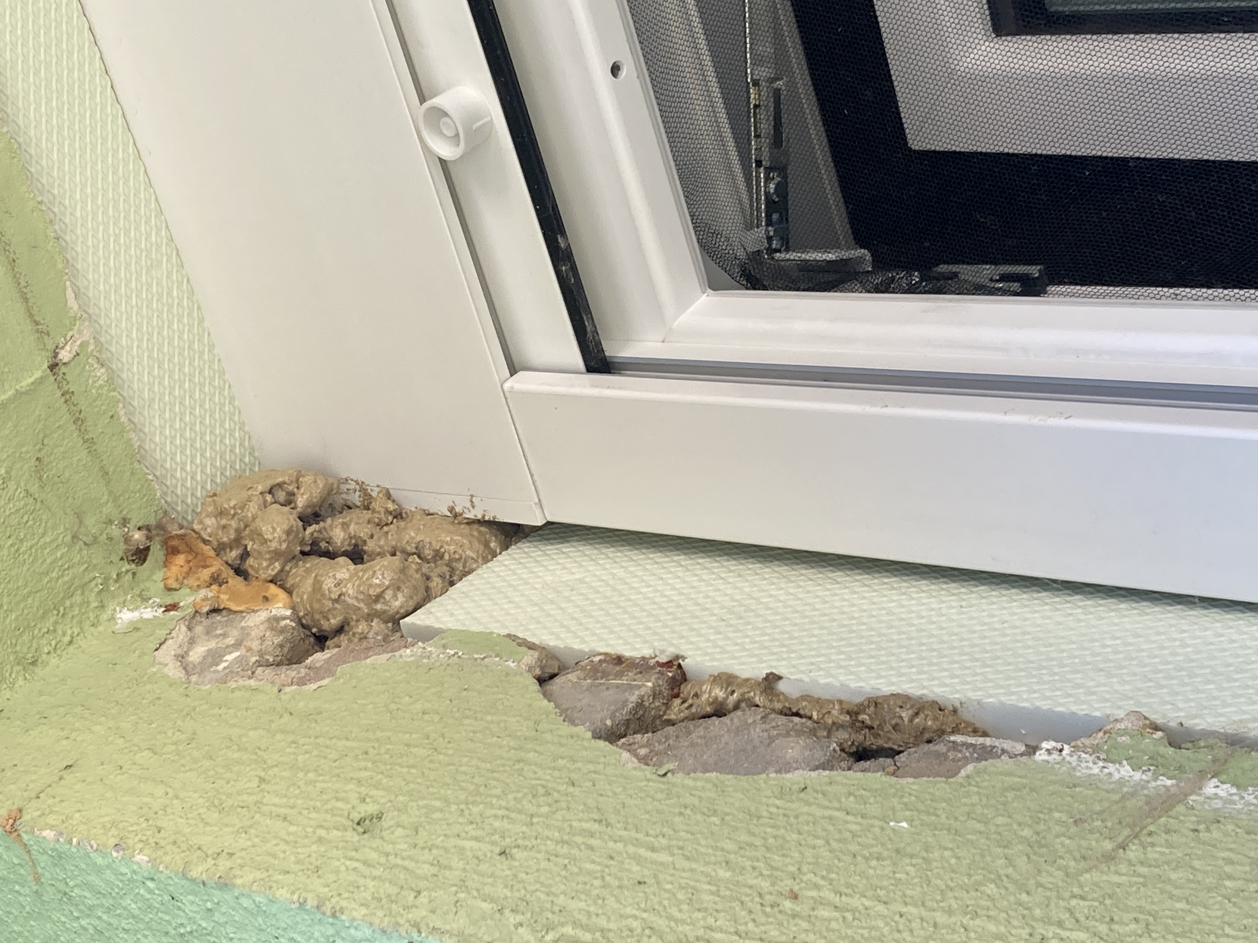

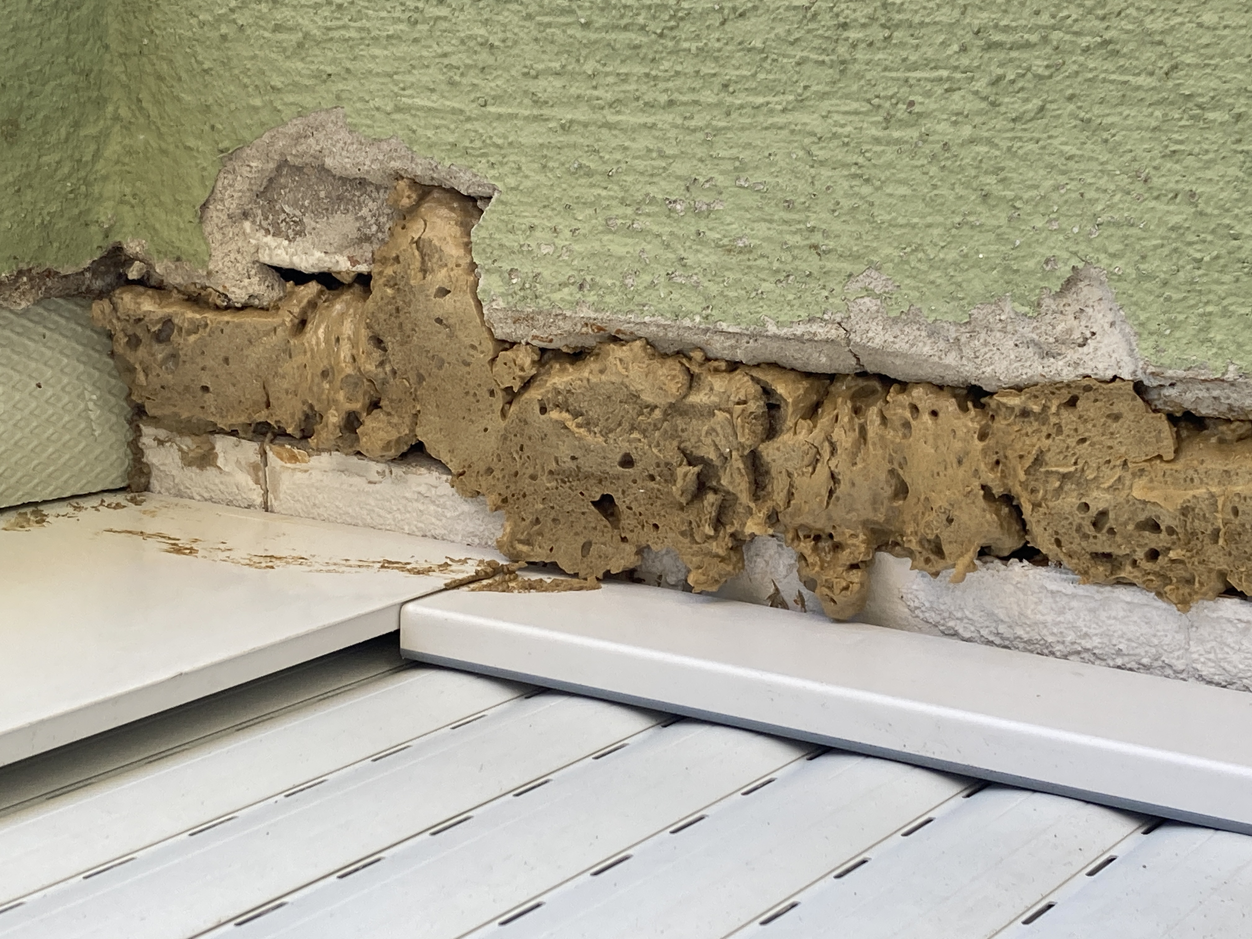

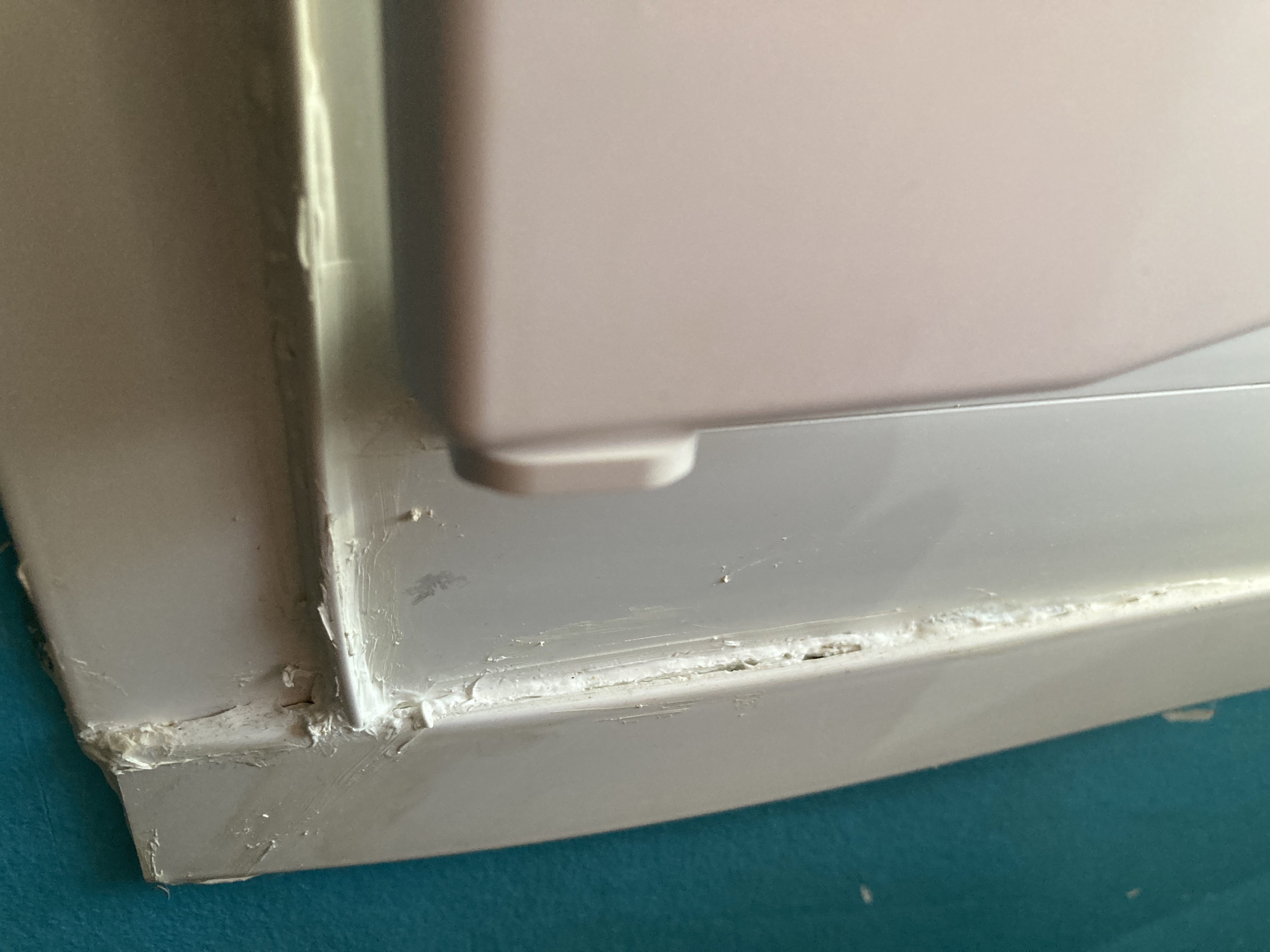

    Pour revenir au thème fenêtre du sujet.
    Il a dit quoi l'artisan, pour venir finir les finitions ?
    Non parceque ça, quand même......

    Encore une petite question, je ne peux pas faire appel à un huissier pour faire constater? S
    un huissier constate,mais il ne va pas te dire si la pose est conforme au DTU;
    il faut te rapprocher de ton assurance habitation qui est capable de faire faire une expertise avec l'homme de l'art;
    cdlt
    yaadno
    Gienas:dommage d'avoir supprimé le soi disant doublon,car maintenant on va avoir une discussion menuiserie et une dicussion maçonnerie;
    dani67:cette image est inexploitable et des info ont disparu / au doublon;
    je pense qu'il faut un croquis côté de face et de dessus en coupe en hachurant ce que tu veux enlever;par ailleurs,on ne sait pas ou se trouve la fenêtre par rapport à l'épaisseur du mur,ni si tu tombes le muret de refent,ni ce qu'il faudra soutenir;
