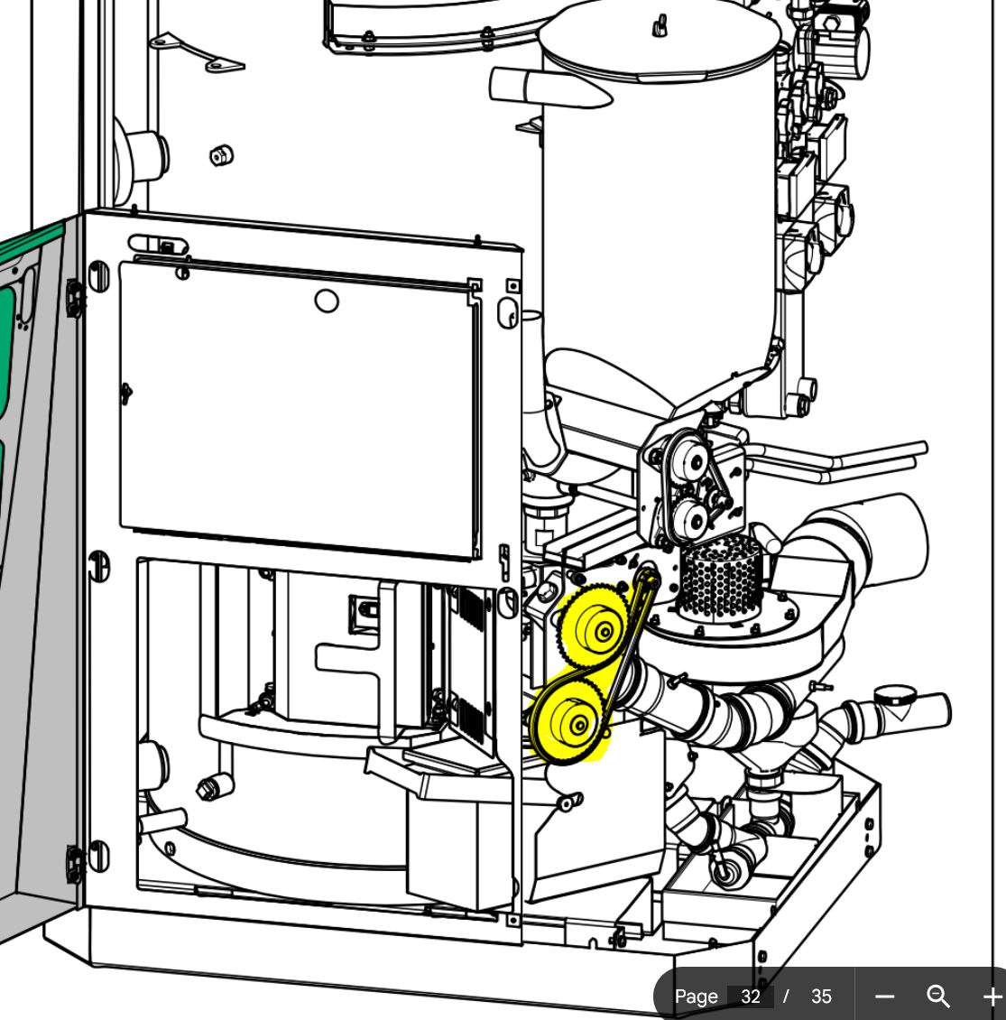

    Bonjour et merci pour ta réponse.
    Il s'agit bien d'un XL, l'ancêtre de la XS, et disposant d'un tampon de 600L (d'ou le XL )
    Je joins une image pour montrer la zone de grincement en question en jaune. Il y a donc 2 vis sans fin actionnées par un moteur. L'une (la plus haute) qui doit alimenter l'assiette en granulés, et la plus basse qui déplace les cendres du foyer vers le cendrier.
    Le mécanisme présent un peu au dessus (et en dessous de la trémie intermédiaire), ne fait pas de bruit étrange, ni le mécanisme de ramonage.

    Et bien je ne connaissais pas l'ancètre et c'est cool d'avoir un ballon tampon de 600 litres
    A mon avis si tu es sûr de l'endroit où ça grince et que ça vient pas de la chaine alors ça vient de l'axe.
    Soit monté sur roulement et si ça grince plutôt sur palier lisse qui aurait besoin d'être lubrifié ou aussi possible que ce soit une bague teflon....bon... je sais pas trop en fait...
    Problème résolu ! Je suis allé pour démonter l'axe, mais avant j'ai voulu vérifier le niveau de remplissage du cendrier... qui était archi-plein... Il me semble que la dernière fois j'avais eu un message sur la régulation m'indiquant de vider le cendrier... mais pas cette fois.
    En tout cas le problème venait bien de là. Une fois le cendrier vidé, j'ai gratté un peu la bouche d'arrivée des cendres à la vertical du cendrier (tout était très compacté là dedans) et tout tourne maintenant sans grincer... ça parait logique.
    En tout cas je suis étonné de ne pas avoir eu de message pour m'indiquer que le cendrier était plein. Savez-vous quel capteur est responsable de ça ?

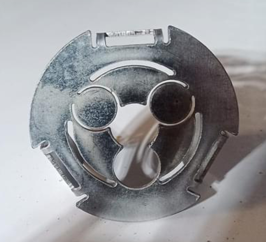

    Tu peux toujours ouvrir la trémie intermédiaire et nettoyer à l'intérieur du rond cerclé troué en métal.
    Tu peux aussi regarder si sur l'un de tes tuyaux tu n'aurais pas ce réducteur de débit comme responsable de ton questionnement :
    Nom : Obturateur aspi b.png
Affichages : 239
Taille : 978,4 Ko
    Merci Pilpoill, je vais regarder tout cela
    Ce réducteur de débit se trouve de quel côté ?
    Côté verte près de la trémie ? Ou plutôt en bas du tuyau côté mini silo ?

    Il est -en principe- mis en place sur des longueurs de tuyaux inférieures à 5m.
    Tu peux le trouver sur la conduite de refoulement, il peut être côté silo comme côté chaudière.

    Et pour le réducteur de pression il se trouve côté Mini silo en dessous du silo.

    Intéressent cette histoire de réducteur sur les tubes de moins de 5m. Je me dit que c'est peut être une piste pour la source de mes problèmes d'aspiration.
    Aurais tu plus d'info voir une fiche technique . d'avance merci.

    J'avais pas vu la réponse de Pilpoil.
    J'aurais pas pensé qu'il puisse être installé côté chaudière.
    En tout cas sur mon Mini silo en ossature bois et silo en toile. Le 600kg -40 sacs à chargement manuel, il était en dessous du silo.
    Bien que mon silo soit juste à côté de la chaudière il à été retiré lors de mes problèmes d'aspiration dans la période "je sais pas quoi faire alors j'essaie des trucs au hasard" de mon installateur...

    Il a trouvé le réducteur dans le tuyau et l’a viré sur conseil du technico-commercial Okofen qu’il a joint au tél pendant l’intervention.
    Le technico-commercial a pris la main à distance sur la verte pour réduire la vitesse d’aspiration, car me dit mon technicien installateur, en enlevant le réducteur cela peut générer d’autres problèmes au niveau de la trémie intermédiaire (il m’a parlé de ‘poche d’air’ …)
    Voilà, on teste comme cela quelques jours et on voit ce qu’il se passe.
