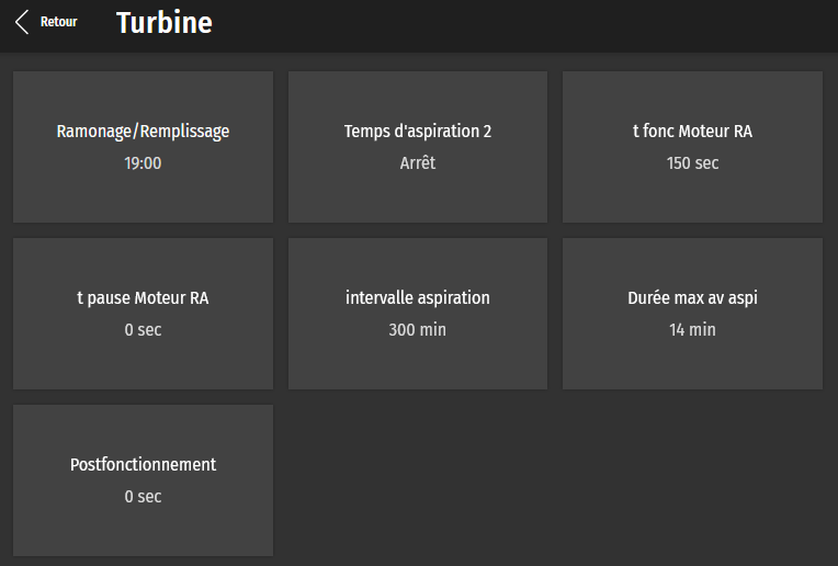

    Pilpoill alors voila mes paramètres turbine
    Nom : Turbine.png
Affichages : 435
Taille : 19,0 Ko
    en ce qui concerne le restricteur j'en avait pas donc j'en ai fabriqué un mais hormis un retour étouffé pas de changement.
    J'ai toujours ce défaut au bout de 40s : "moteur pes1 défaut ou surintensité" j’acquitte le défaut, re-aspi 40s, défaut acquittement re-aspi 40s défaut acquittement re-aspi capteur actif redémarrage.
    Ca fait 2 ans que c'est comme ça alors de chez moi j’acquitte le défaut direct à la chaudière et quand je suis pas là je le fait via l'appli mais il faut que j'y pense si non quand je rentre ça caille comme dirait Brunoguzzi.
    Bref j'aimerai bien trouver ce qui cloche mais visiblement je suis le seul à avoir ce défaut.

    Comme son nom l'indique le réducteur de débit n'est à utiliser que si la puissance du flux d'air est trop importante.
    Le post-fonctionnement à 0 si l'aspiration se fait directement dans le silo (donc vraisemblablement ton mini-silo), et à ce propos l'as-tu déjà laissé se vider entièrement pour voir s'il n'y aurait pas quelque chose qui empêcherait tout simplement la bonne circulation des pellets pour être aspirés par le flux d'air ?
    En 2023, j'ai eu des soucis de ce type sur des pellets supérieurs à 40mm (de 43mm jusqu'à 58 mm)
    J'ai regardé dans mes anciens dossiers, le T fonct moteur RA est par défaut à 60 secondes sur les PES.
    Quand tu as le défaut au bout de 40 secondes et que tu l'acquittes 2 autres fois (donc un temps d'aspiration de 2 minutes !), le niveau réel de remplissage en est où du maximum ?
    Est-ce que ce problème existe depuis ton installation ?
    Ça ne retire en rien ce que je t'ai déjà exposé comme problèmes potentiels en 2024 :
    Affichage : [5026] Moteur extraction 1
    Description : Défaut sur l’extraction granulés –moteur RA
    Informations pour le technicien :
    Moteur débranché ► Rebranchez le moteur , vérifiez le câblage
    Le thermique a déclenché ► Laissez refroidir le moteur
    Le moteur est bloqué ► Enlevez le bouchon de poussière/de fines
    Moteur défectueux ► Changez le moteur
    Mauvais câblage du moteur RA ► Contrôlez le câblage (contact thermique en particulier)
    Consommation excessive de courant ► Vérifiez les valeurs limite d‘intensité
    Système avec sonde d’aspiration : Vérifiez si un pont est présent entre 15 et 16 du connecteur RA
    Attention : ce défaut apparaît également sur les installations ► vis lorsque aucun granulé n’est détecté par le capteur capacitif KAP RA pendant plus de 4 minutes
    Dernière modification par Pilpoill ; 20/01/2026 à 07h16.

    Pilpoill merci de prendre du temps pour me répondre.
    Alors je vais essayer d’étayer mes propos.
    J’ai bien un mini silo 500 Kg sans vis mais avec une sorte de pyramide d'aspiration en dessous.
    Pour le réducteur quand juger que le flux retour est trop important ?
    Non j’avoue que depuis que j’ai changé le silo de place je n’ai pas vérifié s’il y avait quelque chose qui obstruerai l’espèce de cloche d’aspiration.
    D’un autre coté l’aspiration à plutôt l’air de bien se passer, si je compare avec le flux d’aspiration de la vidéo de Brunoguzzi c’est similaire. Il est vrai que quand je dis 40s je n’ai jamais réellement chronométré et à bien y réfléchir c’est certainement moins. Je vais chronométrer précisément pour voir. Mais en gros il faut 4 cycles d’aspiration pour remplir la trémie intermédiaire et aspirer un sac de 15Kg environ.
    Alors non le problème n’existe pas depuis le début. Pour ressituer c’est une chaudière que j’ai eu d’occasion. De ce que je sais plus ou moins : fabriqué en 2016 installé pour un ancien propriétaire en 2018 et déposé en 2021 par le nouveau proprio pour installer une PAC car pas satisfait du fonctionnement, il m’a dit aussi qu’une « mise à jour » avait été faite (logiciel, carte automate je ne sais pas ?) . Je l’ai installé chez moi en 2022 et la 1er année l’aspiration se faisait bien. Grace à ce forum j’ai « apprivoiser la bête » niveau réglage et suis plutôt satisfait du fonctionnement même si c’est certainement perfectible.
    Mais la 2em année le problème est apparu. Je suis resté un an comme ça puis j’ai réussi à trouver une turbine d’aspiration de rechange (même modèle que sur les aspirateur maison centralisé) . J’espérais que ça allait résoudre le problème mais non… Puis je me suis aperçu que lors de la coupure un relais de la carte automate « flashait » Là aussi changé mais idem …
    Pilpoill dans ta liste la seule chose que je n’ai pas pu regarder :
    De mémoire dans les paramètres de maintenance c’est mini 0A et maxi 15A . le moteur consommerai donc plus de 15A mais c'est la valeur maxi donc pas de possibilité de réglage.
    Donc est ce que c’est le transfo d’alimentation de la carte automate qui est en cause ou la carte elle même qui a un composent défectueux mais lequel ?

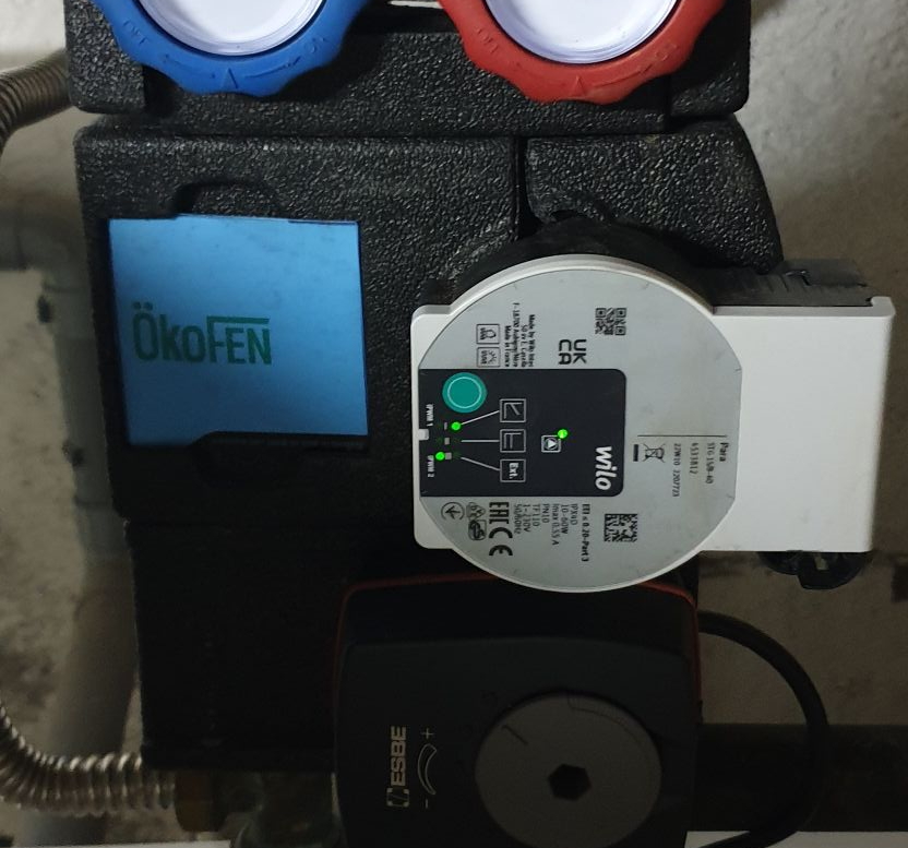

    Bonsoir, nous avons acheté depuis avril 2025, une chaudière à pellets okofen pelletronic compact. C'est notre premier hiver avec cette chaudière et nous n'arrivons pas à comprendre comment la régler pour qu'elle consomme moins et que les pompes de circulation fassent moins de bruit. Nous lisons beaucoup de messages à ce sujet. Qui peut nous aider ? Nous avons réglé notre chaudière ainsi: consignes température ambiante confort 20 réduit 18 pour les radiateurs et pour le plancher 20 degrés en confort et réduit à cause de l'inertie du plancher chauffant. Consigne eau chaude 39 degrés et minimum 25. Malgré des consignes faible, la chaudière fait qu'à sa tête. L'eau chaude est brûlante, nous nous brûlons! Et dans les pièces, nous relevons souvent plus que 20 degrés, entre 21 et 23 degrés. Le circulateur est souvent extrêmement bruyant, c'est la chaudière qui règle les pompes selon ses besoins mais le bruit des radiateurs dans les pièces est plus que pénible. En deux mois, nous avons déjà écoulé deux tonnes de pellets. Nous avons besoin d'aide. Merci d'avance pour vos conseils.

    Evios
    Je ne voudrais pas court-circuiter Pilpoill qui est un peu le référent du forum mais en l’état il manque plein d’info pour pouvoir répondre.
    Puissance de la chaudière
    Superficie de la maison
    Niveau d’isolation
    Région sud, est, ouest, nord, altitude
    Est-ce qu’il y a une sonde de température intérieur
    Et après tous les paramètres de réglage et courbes de la chaudière
    Car là c’est comme si vous disiez j’appuie de 4cm sur l’accélérateur mais la voiture va trop vite et consomme trop !
    Mais dans un 1er temps si les radiateurs et la circulation fait du bruit je dirais que le circulateur est mal réglé. Il doit être sur la position max de 3 alors qu’en général 1.5 ou 2 suffi. Et non la chaudière ne règle pas la vitesse les pompes, elle règle seulement l’ouverture/fermeture des vannes 3 voies et la marche/arrêt des circulateurs mais pas leur vitesse.
    Pour l’eau chaude sanitaire de ce que j’ai compris quel que soit le réglage, en hiver, elle sortira plus ou moins à la T° chaudière donc 65 à 70 °C le seul moyen à mon avis est de mettre un limiteur thermostatique en sortie comme la norme sur les nouveaux chauffe-eaux électrique.
    Et pour vous donner une comparaison de consommation avant je consommai 2200/2500 litre de fuel et maintenant je suis à ±3 tonnes de pellets.
    Désolé mais pour ce genre de composant électronique je n'ai pas de compétence ni de connaissances suffisantes

    Citation Envoyé par Evios Voir le message
    Bonsoir et bienvenue par ici !
    Est-ce que cette nouvelle verte serait connectée que j' y jette un œil tout en échangeant avec vous par téléphone/photo pour le reste de l'installation ?
    Eau chaude brûlante avec des consignes faibles, il y a des choses à vérifier et sans doute pas que sur la chaudière.

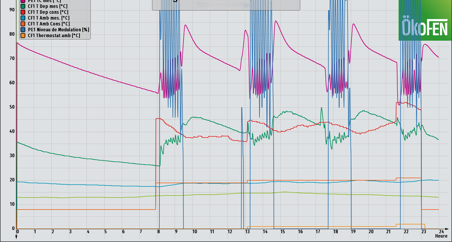

    Réalisé sans aucun trucage :
    Symptômes : chaudière Condens en 18kW qui ne parvient jamais à atteindre la consigne fixée malgré un fonctionnement H24 pour réchauffer un BT de 1000 litres depuis plusieurs saisons de chauffe.
    Un des correctifs apporté par okofen, réduire de 50K la consigne nominale flamme.
    Il y a des propriétaires bien trop patients

    Re : Retours d'expérience chaudières OKOFEN
    Bonsoir Pilpoill, oui oui tout à fait notre chaudière est connectée. J'ai l'application sur mon téléphone portable. Je vous ai également adressé un message privé. J'attends de vos nouvelles pour continuer. Merci d'avance. Bonne soirée

    Encore une nouvelle aventure...
    Suite à une fuite sur le joint du raccord de circulateur, un professionnel intervient pour remplacer les 2 joints.
    Il repart, la cliente le rappelle quelques heures plus tard car ses radiateurs ne chauffent plus malgré que le circulateur soit en fonctionnement.
    Nom : FSwp.jpg
Affichages : 225
Taille : 199,1 Ko
    Le circulateur a été remonté avec le flux d'eau inversé malgré un repère sur le corps de la pompe...
    Tombé dans une marmite verte en 2017

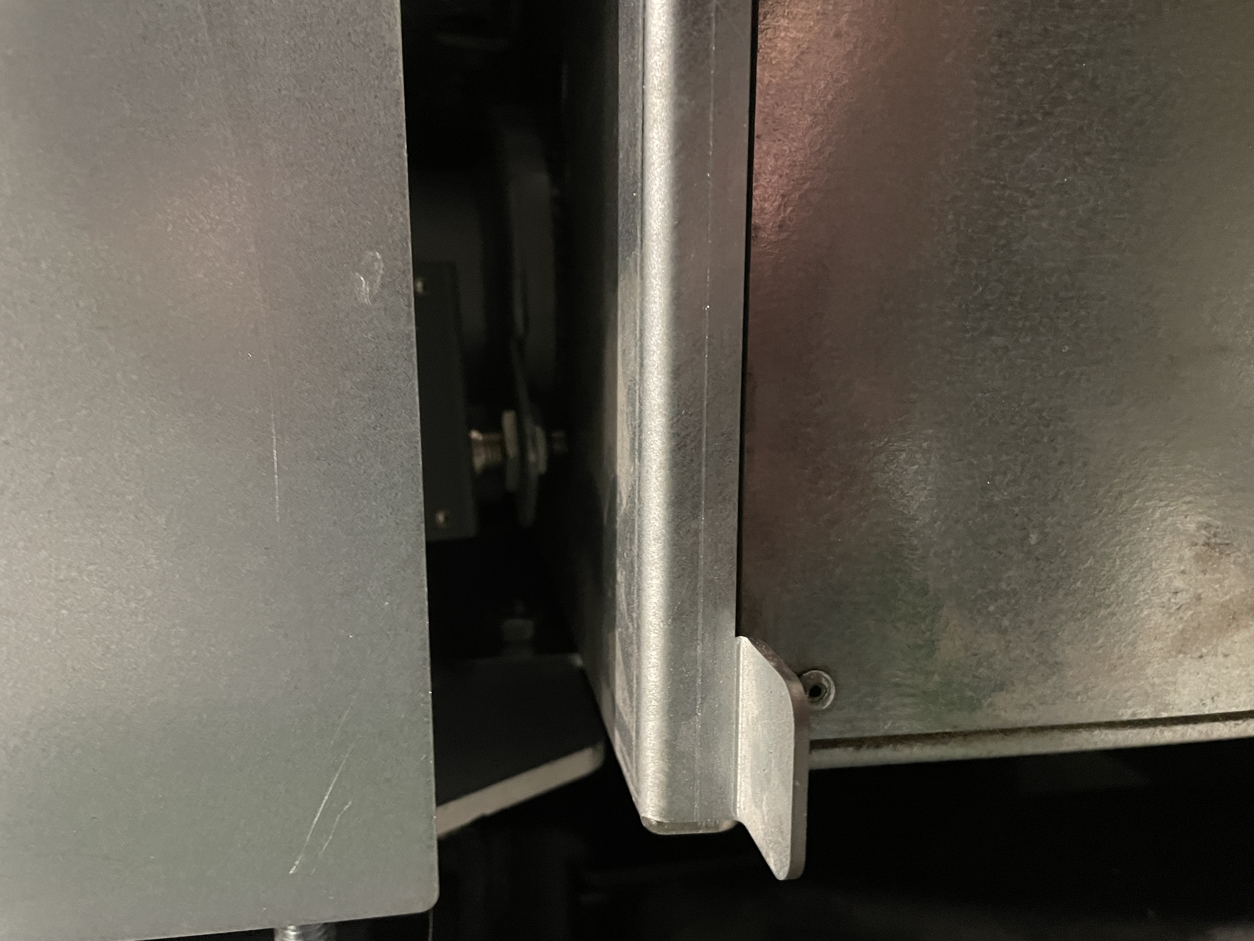

    Nom : IMG_3295.JPG
Affichages : 238
Taille : 2,47 Mo
    C'est ça ? il est bien remonté j'ai aussi ajouter une rondel entre le cendrier et le capteur pour il remonte plus aucuns changement

    Citation Envoyé par jfs73 Voir le message
    Pièce jointe 516377
    Lorsqu'on actionne le capteur à la main on perçoit un léger clic, signe que le contacteur est bien fonctionnel, par contre désolé mais je n'ai pas compris le sens de la fin de ta phrase.

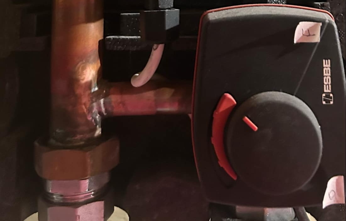

    J'espère que vous ne serez pas comme cette famille qui n'obtient pas le confort souhaité depuis plusieurs saisons par la faute d'un installateur qui couvre son ouvrier qui ne sait pas que le positionnement du boisseau d'une V3V a une importance...
    Le tout validé par un technicien venu sur place et qui ne s'étonne pas que la V3V s'ouvre et se ferme à l'inverse de la logique du groupe de sortie d'une verte
    A suivre, cette histoire finira par se résoudre autrement que par "Mais Madame si les radiateurs chauffent, il ne faut pas vous occuper des graphiques. Je connais mon métier, c'est moi le pro !"
    Pièce jointe 515301
    Voilà, il aura fallu presque 3 saisons de chauffe pour que le problème soit résolu !
    Montage lors de l'installation hiver 2023 :
    Les proprios se plaignent du fonctionnement du chauffage qui ne chauffe pas assez --> augmentation loi d'eau à 1.5/35 avec un hystérésis de 0.5K (hop ni vu ni connu ça chauffe fort puis ça coupe et ainsi de suite...)
    L'hiver se passe, ça fonctionne mais pas de façon confortable malgré les plaintes des clients à qui l'on sort moults explications indignes d'un pro.
    Hiver 2024, les proprios me contactent et me demandent un avis.
    La chaudière n'est pas connectée, constat à distance de ma part en fonction de ce qu'ils me montrent en photo en quasi temps réel, la V3V ne fonctionne pas comme elle devrait.
    Intervention du pro, il est septique mais trouve un truc étrange dans le fonctionnement de la V3V.
    Il repart en ayant modifié la position du bloc électrique de la V3V et en ayant mis des étiquettes pour se rappeler que la V3V s'ouvre dans le sens inverse et vice versa ()
    Suite à son intervention, aucune amélioration. D'un côté s'il avait réfléchi un minimum avant de toucher...
    Les proprios font confiance à leur pro et finissent par baisser les bras en se contentant d'une 2e saison de chauffe chaotique tout en étant persuadé que le responsable de la situation c'est la verte et qu'ils n'auraient jamais du investir dans cette chaudière à pellet !
    Hiver 2025, reprise de contact.

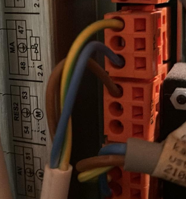

    Cette fois je leur fais mettre en place les courbes de fonctionnement puis le lendemain -graphique à l'appui- je ré-explique aux proprios comment cela devrait fonctionner et leur redit la même chose que l'hiver précédent, la V3V n'assure pas son rôle comme elle le devrait contrairement à ce que leur assure le pro ("il est impossible à distance de savoir si la vanne mélangeuse est mal montée, et puis je connais mon métier je suis professionnel !")
    Cette fois, je réussi à leur faire mettre les mains dans la bête pour les sortir de l'ignorance évidente de ce pro quand aux possibilités offertes par les fichiers de la verte qui mettraient en doute ses réelles compétences.

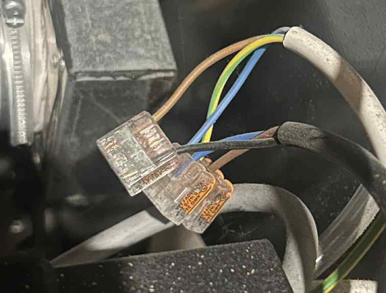

    Premier constat, le câble qui part de la V3V n'est pas celui qui arrive au tableau de raccordement. On notera l'utilisation du fil vert/jaune d'un câble probablement trouvé dans le camion pour faire le taf...
    Qui dit câble différent, dit raccordement quelque part :
    La suite au post suivant...

    A force de persuasion, s'ils voulaient progresser dans leur galère je leur ai fait enlever la partie électrique de la V3V pour étudier la position du boisseau.
    Bingo ! Malgré la position fermée de la V3V un flux d'eau chaude en provenance de la verte s'effectuait quand même !
    Le boisseau en théorie fermé était en réalité déjà ouvert comme si la vanne mélangeuse était en position médiane.
    (image d'illustration pour ce cliché)
    Remontage de l'ensemble, prise de tête entre les proprios, le pro (sûr de son montage !), et Okofen.
    D'un côté le constat d'un inconnu qui cherche à épauler des proprios, de l'autre deux pros qui ne se sont absolument pas mis à la place de leurs clients insatisfaits.
    Rendez-vous est obtenu avec un technicien Okofen, il vient, il regarde, il s'étonne des étiquettes collées sur le bloc V3V, il affirme aux proprios qu'on ne peut pas voir les graphiques sur la chaudière () et constate aussi que chez eux il fait chaud à ce moment là.
    Sa conclusion ? "Tout fonctionne correctement !"
    Je ne vous explique par la galère dans laquelle je me suis retrouvé à devoir rassurer les proprios que j'étais sûr et certain d'avoir identifié le problème et que le second problème c'était que le technicien validait le travail de l'installateur sans même avoir étudier les fichiers de la verte
    Technicien qui avait validé l'installation à la mise en fonctionnement et qui avait également formé ledit pro sur les vertes, ceci expliquant sans doute cela...
    Les propriétaires ne souhaitant pas corriger eux-même la position du boisseau et la connectique inversée, la balle était dans leur camp quand à la suite à donner.
    Ils auraient été à 50 kilomètres que j'y allais directement mais là on était à l'opposé géographiquement parlant.
    Il a encore fallu 15 jours de plainte pour que le technicien revienne (sans en aviser le pro cette fois), il a démonté le bloc électrique de la V3V et à croisé les fils au niveau du Wago.
    Visuellement la V3V a repris sa position initiale mais cette fois il a calé correctement le boisseau derrière.
    Et devinez quoi ? Depuis ça fonctionne correctement.
    Avant / après intervention sur le terrain (puis correction de la loi d'eau par mes soins)
