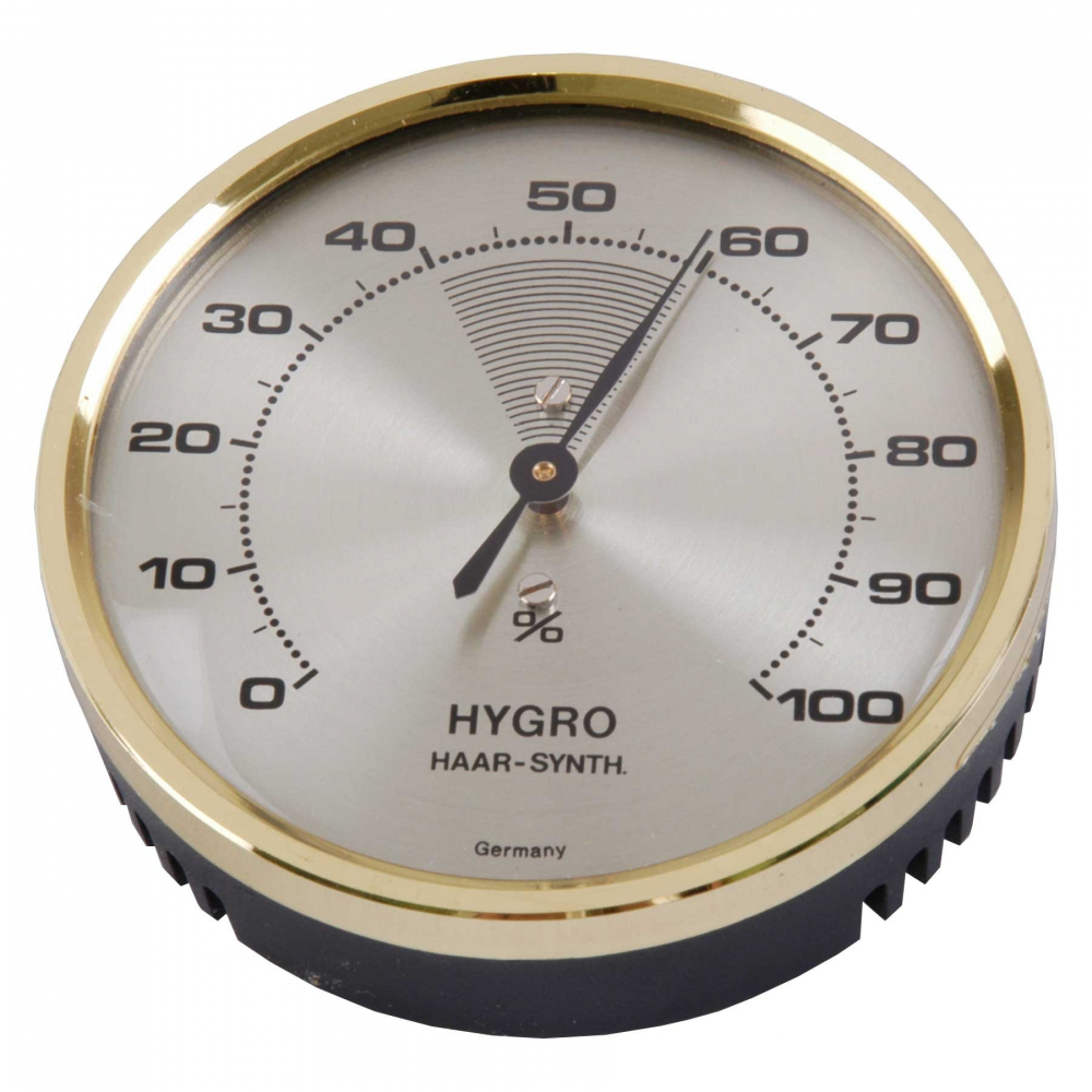

    Je me demande si son hygromètre est bien étalonné : http://www.boutique-oiseaux.com/1398...e-a-cheveu.jpg
    J'ai le même que celui de cette photo, comment vérifier qu'il donne la bonne mesure d'humidité en % ?
    Il pourra de même vérifier son instrument et si comme pour le mien il est ajustable à l'arrière par un trou

    Dernière modification par trebor ; 01/07/2015 à 21h48.
    trebor
    Re : Cave avec 99% d'humidité
    J'ai trouvé ceci pour étalonner l'hygromètre : https://www.google.be/webhp?sourceid...ygrom%C3%A8tre

    Je vais commencer par étalonner mon hydromètre. Il indique bien 99% mais je n'ai pas les murs qui suintent. y'a bien quelques parpaings un peu plus foncés par l'humidité mais rien d'extraordinaire

    Peut-être l'hygromètre qui serait faussé ?
    Mettre une feuille de papier ( ou autre chose qui absorbe bien l'humidité ) dans la cave et voir si elle est trempée après avoir passé une journée ou la nuit ?

    Apres vérification de mon hydromètre il s’avère qu'il est juste

    Sur mon hygromètre, il y a deux traits un à 50% et l'autre à 75% et indiqué comme normal, ce matin dans ma chambre j'ai 70%.
    Pour une cave cela sera sans doute difficile à atteindre, mais il faut voir ce que tu veux y stocker ?
    Mais voyons d'autres avis après ta réponse ?
    J'ai étalonné mon hygromètre, il indiquait 10% de trop
