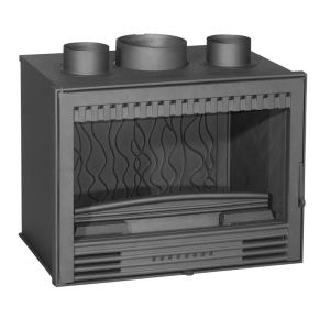

    Dans la maison que nous avons achetée il y a presque 2 ans, il y a 2 types de chauffage :
    - chaudière au fioul
    - insert de marque "supra turbo" (avec 2 ventilateurs en bas qui aspirent l'air ambiant et le souffle réchauffé par des tuyaux au dessus de la porte de l'insert)
    Sur une saison de chauffe, nous utilisons 1000 litres de fioul.
    Maison de 2 étages, pas de dalle entre le RDC et l'étage (plafond à la française), 100m2 par niveau.
    Nous avons rentré beaucoup de bois (environ 20 stères), et nous avons la possiblité de rentrer 10 stères de plus gratuitement aussi.
    Donc, on se dit que chauffer uniquement au bois, ce serait pas mal !
    Sauf que pour moi, l'insert chauffe mal : on peut rester à 30 cm de la vitre sans pour autant avoir la sensation de brûler ... Chez plusieurs connaissances, on ne peut pas rester à moins d'1 mètre du poele ou de la cheminée tellement la chaleur rayonne ...
    D'où l'idée de changer cet insert pour un plus performant.
    On aimerait bien ne pas casser le tour de la cheminée ...
    Qu'en pensez-vous ? Et que choisir ?

    bonsoir ,il nous faut beaucoup de réponse comme ,niveau d'isolation de la maison ,pourcentage d'humidité du bois et l'essence,

    Alors, le bois c'est du douglas, à 10% d'humidité d'après mon testeur (coupé depuis plusieurs années)
    Pour l'isolation de la maison ... je ne sais pas trop ...
    Déjà, on a du double vitrage, dans les combles il y a de la laine de verre de partout, et on a une VMC double flux.
    La maison semble bien isolée, car à 880 m d'altitude (monts du Forez), 1000 L de fioul ce n'est pas grand chose pour 200m2.
    La maison est de 1984, à l'origine c'était chauffage tout électrique.
    Est-ce que ça vous suffit comme renseigneemnts ?

    le bois de plusieurs année ?????trop vieux ne chauffe plus ,et quand je regarde la photo j'ai un doute de ne pas chauffé les oiseaux ,et après la vmc ne foutrait pas la zizanie au chauffage ??????

    Il faut peser le bois que tu utilises lorsque tu chauffes à fond. Ton insert a une puissance nominale de 8 kW.
    Le rendement moyen est dans le plus mauvais des cas de l’ordre de 55%. Le bois que tu brules a un pouvoir calorifique de 4000 W/kg minimum.
    Si tu arrives à bruler 3 kg de bois à l’heure, ton insert fonctionne bien, et sa puissance de chauffe est de l’ordre de 8000 W.

    je n'ai pas pesé ce que je brûle, mais je pense brûler nettement plus de 3Kg à l'heure.
    la cheminée est adossée à une cloison moderne, au centre de la maison.

    Avez vous une entrée d'air dédiée à l'insert ?
    Sinon voici un site instructif sur la manière de conduire un feu :
    http://www.chauffageaubois.eu/commen...eminee-insert/

    bonjour, J'ai le même insert, à la campagne, et il chauffe très bien... Mais les ventilateurs ne font pas sortir l'air en haut de la hotte, mais dans la partie haute de l'insert, on voit d'ailleurs les sorties. Et il y a un interrupteur 3 positions : petite vitesse arret et grande vitesse.
    Etes vous sûr que les ventilateurs tournent. Normalement ils doivent tourner tant que le feu brûle.
    Il doit y avoir un problème avec la cheminée qui est peut-être trop grande et non tubée.
    Ceci dit, le mien fait 9 kw. Le vôtre semble plus petit.

    bonjour, C'est un système qui permet une circulation d'air, donc, la chaleur se répartit mieux dans la pièce.
    Il ne faut pas comparer un insert ou un poêle à un feu ouvert, qui brûle lorsqu'on est devant, mais chauffe très mal une pièce.
    Pour ramoner, on est obligé de sortir l'insert de son logement.
    La cheminée ne fume-t-elle pas sur le toit ?
    Le système soufflant répartit mieux la chaleur, mais en contrepartie, il est possible que le rayonnement sont un peu moins fort, on ne peut pas tout avoir.
    Lorsqu'on arrive dans une maison froide, ce système réchauffe plus vite qu'un modèle sans ventilation, même si c'est long, lorsqu'on arrive en weekend dans une maison où il fait moins de 10°, il faut un bon moment pour réchauffer, et souvent au début on est obligé de s'aider avec un ou deux radiateurs électriques pour que ce soit plus rapide, quel que soit le modèle de poêle ou d'insert.
    Le rayonnement n'est pas forcément agréable, ça peut même être incommodant. Et on n'a chaud que devant le poêle . Un peu plus loin on se gèle.
    Ce qui compte c'est la montée en température de la pièce.
    Et aussi selon que votre maison est plus ou moins isolée, ça chauffe plus ou moins bien.
    Avez-vous déjà ramoné ? Il faut le faire deux fois par an normalement.

    De toutes façons, l'insert ne peut pas chauffer toute la maison à 20° car c'est très grans, et il est probable que cet insert soit inférieur à 9 kw (de puissance maximum).
    A quelle température monte le séjour, salle à manger lorsque l'insert chauffe et que les portes sont fermées ?
    Il est certain que, même avec les portes intérieures ouvertes, la chaleur a du mal à atteindre l'escalier vu les virages qu'il y a et l'imposte des portes.
    Et si vous aviez un poêle classique, peut-être qu'il vous brûlerait les joues, mais, vous sentiriez le froid lorsque vous vous éloigneriez. Le rayonnement, c'est un peu comme l'éclairage d'une ampoule, Si vous aviez une ampoule à la place de l'insert, elle pourrait vous éclairer bien ce coin de la pièce, mais il vous faudrait une autre ampoule pour éclairer le reste.
    Votre insert a le mérite de répartir la chaleur au fur et à mesure qu'elle est produite. De plus, une chaleur régulière est plus agréable qu'une chaleur violente cantonnée dans un coin.
    De plus, si vous ne voulez pas casser la cheminée vous ne pourrez pas mettre un insert plus gros et plus puissant.
    Donc, si c'était moi, je placerais le thermostat d'ambiance de la chaudière dans le fond du hall d'entrée, je fermerais les radiateurs du séjour salle à manger, ou j'en laisserais un à peine ouvert (le plus éloigné du poêle). Et je chaufferais ainsi.
    Le fait de chauffer le séjour salle à manger, tempère tout de même la maison, et réduit la conso de mazout.

    bonjour, Et le tirage, normalement, il faut qu'il soit grand ouvert pour que ça brûle bien. Moi aussi pour que ça s'enflamme mieux, j'ouvre le portillon du tiroir de cendre, et là le feu est très vif. La bûche devient très chaude et brûle encore mieux, ensuite, je ferme le portillon des centres et je laisse le tirage au maximum. il ne faut pas laisser trop longtemps le portillon des cendres ouvert, car le feu est très vif et ça pourrait endommager la grille du fond et peut-être aussi le reste.
    Il ne faut pas laisser en permanence la clef au dessus de l'insert à 45%, il faut ouvrir un peu plus et même complètement ouvert lorsqu'on allume pour que le conduit chauffe bien pour ne plus fumer. Ensuite, lorsque le feu est bien vif, on peut ralentir avec la clé.
    Sur ce type d'insert, en haut il y a des tuyaux très rapprochés, dans lesquels passe l'air qui sort en partie haute de l'insert. Donc, même si ces appareils ne sont pas très récents, la chaleur réchauffe bien ces tuyaux et l'air qu'ils contiennent, et la chaleur est plutôt bien profitée.
    Il est indispensable que le ventilateur tourne lorsqu'on utilise l'insert, car la surchauffe pourrait endommager les tuyaux, et la circulation serait plus lente.
    Parfois, je passe un instrument de cuisine comme une pelle plate entre les tuyaux pour vérifier qu'il n'y ait pas trop de suie qui s'accumule.
    Des inserts et des poêles dont la vitre ne se salit pas, ça n'existe qu'en rêve. ça se produit surtout lorsque ça fume, notamment à l'allumage.
    Si votre salle à manger arrive à bien chauffer, vous pourriez, dans le coin où se trouve le poêle derrière, et près du plafond, créer un orifice d'environ 30 x 40cm et faire une trappe ouvrante avec du contre plaqué par exemple pour laisser échapper un peu de chaleur dans l'entrée. Et aussi vous pourriez en faire une autre dans le même coin, mais à environ 20 cm de haut et de dimension sensiblement identique. L'air frais de couloir entrerait ce qui pousserait l'air chaud dans la trappe du haut. Il faudrait un système de portillon coulissant, ainsi vous pourriez ouvrir plus ou moins ou même fermer le passage de l'air.
    Mais pour cela il faut que ça chauffe suffisamment.
    A la campagne, on n'y va guère que le weekend, et on a que les branches sèches qu'on coupe, on en a suffisamment, vu le temps qu'on y passe.
    Et on coupe des morceaux assez petits, il me semble qu'on économise. Et lorsque la pièce est bien chaude et que les bûches sont presque consummées, je n'ajoute qu'un ou deux petits morceaux à la fois, pour conserver le feu, car si j'en mets plus, et qu'il fait déjà bien chaud, je gaspille. et mettre plus de bois, sauf si les bûches sont plus grosses, ne va pas forcément durer plus longtemps, j'aurais plus de chaleur pas forcément utile.
    Les grosses bûches durent plus longtemps en principe, mais parfois, elles ne se consument pas entièrement, surtout si on ralentit le feu, ce qu'on est parfois tenté de faire.
    C'est tout en art, le chauffage au bois.
    Au fait la grille du haut, c'est pour laisser échapper l'excès de chaleur de la hotte qui pourrait l'endommager ou la fendre.

    j'avais le même problème avec un foyer fermé (système un peu plus évolué qu'un insert) . Il ne chauffait pas également
    J'avais posté une question sur ce forum ...J'ai eu pas mal de réponses mais rien qui ne m'éclaire sur ce que je pouvais faire concrètement
    Nous nous décidés à faire installer un poêle à bois.
    Lorsque le professionnel est venu et a regardé notre installation, il nous a dit que notre foyer fermé ne chauffait pas bien car il n'y avait pas de convection. ll faut en effet qu'il y ait une une grande ouverture en bas et des ouvertures encore plus grandes en haut dans la hotte. Dans ces conditions, lorsque le foyer est chaud, un système de convection s'établit qui peut réellement chauffer la pièce voir une partie de la maison. Notre installation avait une grille toute petite en bas!!!
    sur la photo de ton installation, il semble que qu'il n'y ait pas du tout d'ouverture en bas de l'insert et les ouvertures en haut ont l'air bien petites. Ce n'est pas un ou plusieurs ventilateurs qui vont réussir à extraire de l'air de toute façon si il n'y a rien d'ouvert en bas.
    sur la photo postée par un internaute montrant comment installer un foyer fermé, on peut voir il y a une grande ouverture sous le foyer et des ouvertures en haut dans hotte (elles me paraissent un peu petites).
    En ce qui me concerne, notre appareil foyer fermé n'était pas très performant pour notre maison : surdimensionné en terme de taille, pas d’étanchéité au niveau de la vitre,...et nous avons donc décidé de changer pour un poêle étanche performant. Je n'ai donc pas testé le fait d'ouvrir sous le foyer fermé. Nous allons faire les travaux cet été.
    En espérant que ces commentaires aident.

    Si, il y a des ouvertures en bas de son insert
    Parce que quel que soit le type de ventilateur, s'il n'y a pas d'air qui entre, alors il n'y aura pas d'air qui sortira de l'autre bout
    http://i2.wp.com/www.casa-bio.com/wp...oyer-ferme.jpg
    avec un foyer fermé, on construit une cheminée, un habillage autour. On n'est pas limité par la taille de l'appareil. Ce dernier est donc gros, avec une gros cone au-dessus pour maximiser la surface d'échange de chaleur avec l'air autour, c'est à dire celle de l'habillage. Cet habillage est condamné au-dessus et possède des trous pour que l'air chaud ressort dans le salon
    http://fr.cdn.v5.futura-sciences.com...biomasse14.jpg
    lorsqu'on a une cheminée existante, alors toute chose qu'on souhaite y mettre à l'intérieur doit pouvoir glisser en dessous, par les dimensions de la façade. C'est un cube le plus souvent. Dans la hotte de la cheminée, c'est direct dehors. On ne peut pas mettre un foyer fermé même compact, parce que toute la chaleur dans la hotte ira dehors avec le conduit maçonné de la cheminée
    et donc on rajoute un habillage autour, un carrénage autour d'un foyer fermé compact. Ainsi la chaleur ne monte pas dans le boisseau. Il suffit de récupérer par des ouvertures sur la façade de l'insert. Et c'est son cas. L'entrée d'air froid du salon n'est pas dans la maçonnerie en-dessous de l'appareil de chauffe, mais intégré dans l'insert, comme l'exemple ci-dessous
    http://www.cheminee.net/gestion/phot...723-133145.jpg
    https://media.ooreka.fr/public/image...in-3135590.jpg
    la suite, c'est comme les PC
    avec un petit radiateur sur le processeur, il faut un puissant ventilateur pour brasser un grand volume d'air et évacuer la chaleur
    avec un immense radiateur, la chaleur peut se dissiper naturellement, sans ventilateur
    c'est pareil pour les insert ou foyer
    et donc avec les inserts, souvent, on a l'assistance d'un ventilateur
    puis par la suite, puisqu'il y a un ventilateur intégré, on a vendu ces inserts en tant que chauffage central, en y mettant des sorties à raccorder à des gaines et envoyer dans d'autres pièces de la maison
    http://i.touslesprix.com/ph_grp/300/...86986_2630.jpg
    et donc sur l'installation de notre interlocuteur, la petite grille au-dessus de la hotte est reliée à une de ces gaines
    la taille de ces grilles n'a pas trop d'importance, puisque le débit d'air est imposé par les caractéristiques du ventilateur. Il suffit de ne pas faire une grille trop petite (ce qui n'est pas le cas, puisque ça se raccorde sur la gaine, qui a le diamètre des sorties d'air chaud de l'insert)

    yep yep je suis bien d 'accord sur la difference entre l'insert et le foyer fermé.
    Je voulais juste dire que dans le cas d'un foyer fermé une bonne convection est essentielle pour un chauffage efficace. D'après les professionels, on a à priori pas besoin de ventilateurs (même si cela peut toujours aider bien sûr surtout si on envoie de l'air dans d'autres pieces)
    Nom : schema-foyer-ferme.JPG
Affichages : 5177
Taille : 80,4 Ko
    Pour les inserts, les arrives et sortie d'air sont intégrés effectivement dans la machine.
    Je me disais que si cela ne chauffe pas de manière optimum, c'est qu'il y a un problème...et que cela peut venir d'une convection plus difficile (malgré les ventilateurs).
    Dans mon cas, mon fils m'a fait acheter des ventilateurs super puissants que nous avons installés en sortie de la hotte. (reference Ventilateur axial 28FR300 230 V/AC 180 m³/h 32db chez C****d) Outre le fait qu'on se serait cru dans un CESSNA 150 au décollage , il a bien fallu admettre que le systeme ne crachait pas tellement de calories alors que le foyer fermé était à fond depuis une heure...et d'où la decision de passer sur un poele à bois.

    Je reviens de la campagne, et votre insert est le même que le mien soit 9 kw. J'ai compté le nombre de trous que l'on voit derrière la grille en haut de l'insert.
    Il y a 8 trous comme au vôtre.
    Si vous voulez que ça chauffe, lorsque le feu a bien pris, faire tourner les ventilateurs en position 2 sinon l'air chaud est mal évacué. Attention de ne pas oublier de le mettre en fonctionnement si vous voulez que ça chauffe, sinon il n'y a qu'une convection naturelle et les tuyaux peuvent surchauffer.
    Comment avez vous fait pour ramoner ? Avec de modèle, il faut sortir l'insert de son logement, sinon la suie s'entasse au dessus des tuyaux et ça bouche.
    Et bien sûr il faut ramoner le conduit.
    Quant à la grille sur la hotte, c'est pour que cette dernière ne se fende pas sous l'effet de la chaleur.
    Il serait possible de faire deux petites entrées d'air plus basse pour que ça circule, mais ça n'apporterait pas grand chose avec ce système, c'est pour cela que ça n'a pas été fait.
    Mon père qui avait le même insert avait essayé de faire circuler de l'air, mais le rendement était très faible.
