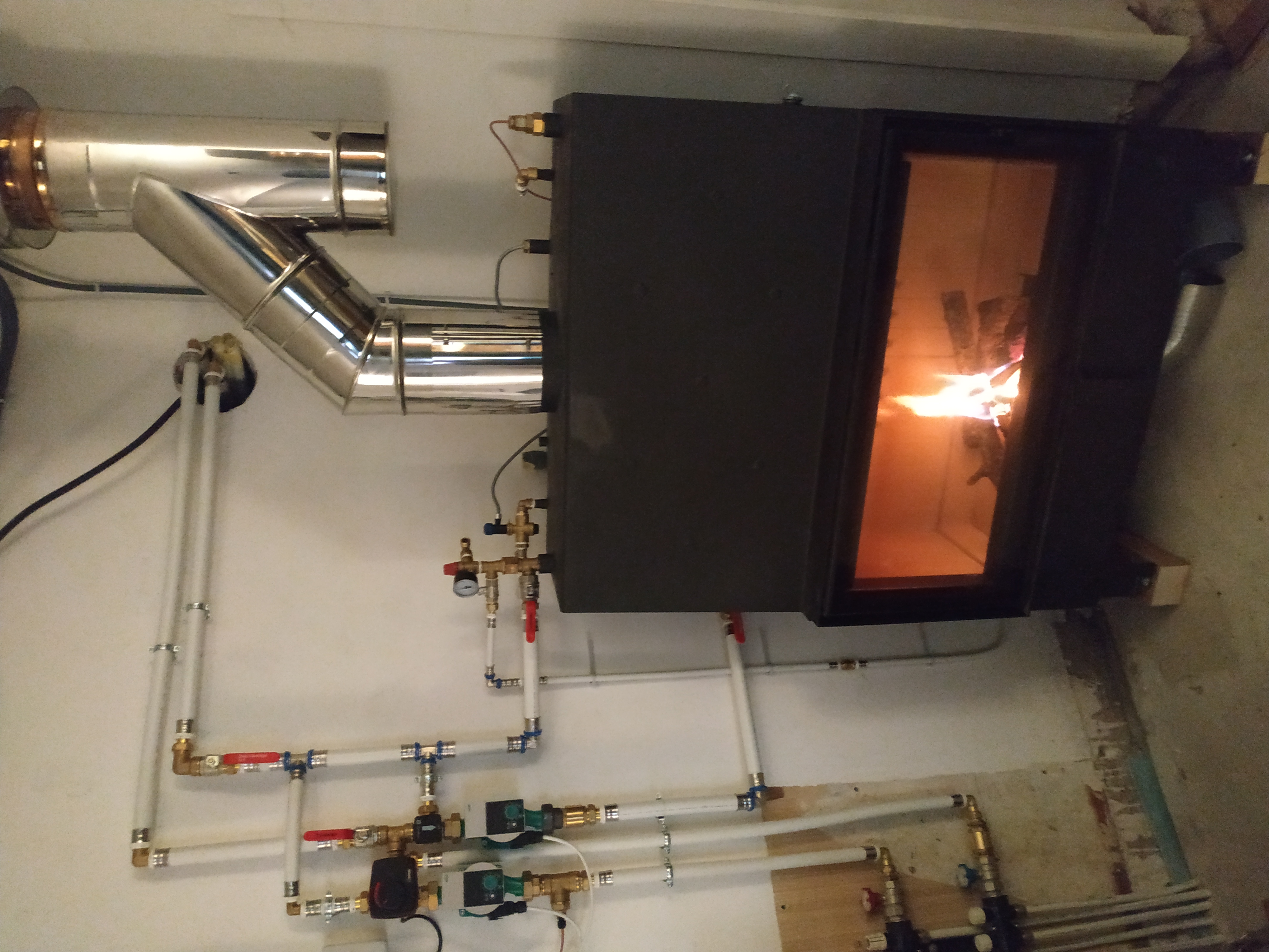

    Je souhaite installer dans notre fermette en rénovation un système de chauffage sur la base d'un insert bouilleur avec ballon tampon.
    J'ai commencé à dessiner le schéma de l'installation dont voici l’ébauche:
    Pièce jointe 382369
    Pour pouvoir terminer le projet j'aurais besoin de quelques conseils techniques pour finaliser mes achats.
    En quel diamètre conseillez vous de réaliser le circuit primaire Insert/Tampon (Cuivre et raccords) et les circuits secondaires (Multicouche et raccords)
    J'ai commandé et reçu 5 circulateurs Wilo Yonos Pico (Un en rab pour changer un vieux modèle sur une autre installation) dont quatre 25/1-4 et un 25/1-6. Initialement je pensais mettre ce dernier sur le circuit de plancher chauffant, mais je me demande si ce ne serait pas plus judicieux de le placer dans le circuit primaire?

    Bonjour Papi78,
    Je ne suis pas un expert, donc merci d'excuser mes approximations...mais disons que cela vas peut être "lancer" le débat
    De ce que je comprend de ton schéma.
    Le circuit primaire "insert bouilleur/BT" doit être d'un Ø supérieur aux autres circuits "chauffage classique"/"plancher chauffant"/"ECS", cela évitera l'influence entre-eux lors de leurs fonctionnements, j'oserai dire une section au-moins double de la somme des 3 autres.
    Idem pour les circulateurs, le circulateur du circuit primaire devrais avoir un débit plus important que les autres, de la à être double ???
    Je crois comprendre que tu as prévu de fonctionner en thermosiphon de ton insert à ton BT/ECS, il y a un sort de shunt avec un anti-retour en // de ton circulateur insert, quand on en a la possibilité c'est bien.
    Par contre je suis moins convaincu par ton par le circuit d'ECS. Pour le remplir en calorie OK, mais une fois charger en calorie, le circulateur vas s'arrêter, si le chauffage est toujours en demande, je pense qu'il pourrait "aspirer" une partie des calories du ballon ECS, et donc le refroidir. Un anti-retour sur la section froide serait peut être le bien venu.

    Pour moi, ce schéma est fonctionnel.
    Il te faut effectivement un clapet sur la pompe ECS pour que ce circuit ne fonctionne pas a l’arrêt de la pompe.
    Quel type de régulation va être utilisée?

    Merci pour vos réponses.
    Je m'aperçois que j'ai posté en doublon, si un admin pouvait regrouper ici la réponse de Vierzon dans l'autre post et le supprimer ce serait cool.
    Pour les sections tu y vas fort an1844 non? Le double de la somme des 3 autres, ça fait 6 fois la section du circuit secondaire!
    Du 20/22 cuivre pour le primaire et du 20 multicouche pour le secondaire comme préconisé par Vierzon dans l'autre post me va bien, avec un coût raisonnable. Donc avec des raccords respectivement en 1"1/4 (DN32) et 3/4" (DN20), filetages intérieurs ?
    Ok pour le clapet anti retour dans le circuit ECS, c'est rajouté.
    Effectivement j'ai prévu un clapet anti retour en bypass sur la pompe et le thermovar pour faciliter l'échange en thermosiphon en cas de panne. A propos du thermovar, un tarage à 57°c est ok? Et qu'est-ce que fait de plus un modèle comme le "Regulus TSV3B"?
    Ok pour la pompe 25/1-6 côté PC pour commencer, elles auront toutes des vannes pour pouvoir les échanger au cas où…
    Pour info, j'ai acheté ces pompes à peine plus de 100 balles chez un "GAFA" bien connu, ce qui me semble être un très bon prix!
    J'ai pas encore choisi la régulation, j'hésite entre trois modèles qui semblent me convenir, avec des prix qui vont du simple au triple! Bon ok d'origine exotique et pas en français pour la moins chère, mais je maitrise pas trop mal l'anglais donc ça devrai le faire! Il s'agit des modèles SOREL LHCC, SELTRON WDC20 et TECH ST-408. Le dernier est cool car pilotable en wifi et/ou par internet.
    En fait cela dépend de la performance de ta(tes) régulation(s) et de leurs capacités à communiquer entres elles (si elles sont plusieurs).
    Tu vas inévitablement te retrouver avec les 4 circulateurs en fonctionnement en même temps, il est très peu probable que cela ne s"influence pas entre eux !!!
    Tu as choisi un schéma hydraulique (très performant) ou l'équipement chauffeur alimente tous les éléments à chauffer en même temps et cela avec le même tuyau, c'est (très) souvent réservé à des régulations (très) performantes.
    Tu vas donc te retrouver avec un débit cumulé "chauffage centrale/ECS/plancher chauffant" qui pourrait être supérieur à celui du circulateur insert.
    Si tu choisi une régulation simple (bas de gamme), tu vas très probablement faire fonctionner tes circulateurs en tout ou rien ET à vitesse fixe, sans aucune "vérification" de l'influence des uns sur les autres.
    Au choix ou :
    - tu choisi une régulation simple, et tu mets un gros tuyau ou encore mieux une bouteille de découplage ;
    - ou tu utilises ton BT comme "bouteille de découplage" (schéma hydraulique moins performant), c-à-d de l'insert tu vas d'un coté du BT, ET de l'autre coté du BT tu repars vers les émetteurs ;
    - ou tu choisi une (des) régulation(s) très performante(s), dans le cas de plusieurs si elles communiques entres elles c'est encore mieux, ET cela ne doit pas t'empêcher de mettre un "gros" tuyau.

    Attention tou sles wilo n'ont pas le même entraxe.

    Eh amigos, vous prenez pas le chou pour un simple exemple cité par an1844, car j'avais même pas cherché à savoir ce que c'était… (Mouais moi quand je vois "bouteille" je pense plutôt whisky, pinard, voire bière, mais pas à un truc rempli d'eau tiède).
    Mais merci quand même Vierzon, j'ai visionné tes vidéos jusqu'au bout et appris (encore) plein de choses.
    Par contre ça m'interpelle au niveau de l'équilibrage. Je dois prévoir une vanne d'équilibrage ou c'est pas nécessaire? Il me semble aussi que la vanne thermostatique "Regulus TSV3B" que j'avais citée plus haut remplie aussi cette fonction? Bon en réfléchissant en même temps que j'écris, si je fais une installation suivant mon dernier schéma il n'y aura qu'un circulateur à la fois dans le circuit secondaire et ça devrait le faire sans.

    Cet aprèm j'ai refait un schéma pour d'autres raisons, mais qui devrait aussi répondre en partie à ce soucis de tuyaux!
    En fait je suis préoccupé par le circuit du plancher chauffant que j'ai rempli d'un mélange eau/glycol lorsque je l'ai mis en épreuve avant de faire couler la chappe, histoire qu'il soit hors gel vu que cette maison est encore pour quelques temps une maison secondaire qui peut rester inoccupée plusieurs semaines.
    Pour des raisons à la fois pratiques et économiques, ça m'ennuie de devoir remplir la totalité des circuits en glycol, et je pensais donc à séparer le circuit du PC avec un serpentin dans le BT. Est-ce que le principe est viable?
    Et pour (peut-être?) résoudre la mise hors gel du circuit principal, le régulateur que je pense acheter possède une fonction "hors gel" qui va activer les circulateurs en cas de température trop basse. J'envisage aussi de rajouter un panneau solaire thermique sur un mur pignon sud, non visible du jardin vu comme c'est moche , qui pourrait à la fois apporter les calories nécessaires à la mise hors gel en hiver, et réchauffer (partiellement?) le ballon ECS en hiver.
    Je ne sais pas trop ce qu'est une régulation très performante, mais celui auquel je pense devrait donner des priorités aux circulateurs en fonction des besoins, régler les V3V pour une température de départ optimale en fonction de la température extérieure, et sans doute faire encore plein d'autres trucs qui m'échappent encore vu le manuel d'utilisation que j'ai pas toujours pas eu le courage de parcourir!
