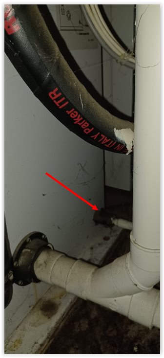

    Bonjour Akika.
    Il faudrait savoir si c'est sur le circuit sanitaire (zone 3) ou sur le circuit chauffage (zone 1).
    A moins que vous n'ayez 2 circuits chauffage (zone1 et zone 2) dans le cas chauffage par le sol et chauffage par radiateurs (à l'étage par exemple).
    Si c'est sur le circuit sanitaire, cette vanne servirait à diminuer la température de l'eau chaude sanitaire (ce qui est mon cas). C'est un mélangeur-régulateur car mon ballon est solaire et la température de l'eau peut être importante l'été.
    Quand à l'option des 2 chauffages distincts, cette vanne servirait peut-être à répartir le débit d'eau chaude entre les deux circuits de chauffage (zone 1 et zone 2).
    Amicalement.
    Jean-Yves
  2. #2162
    Akika
    Re : Chaudière gaz AUER pulsatoire
    Bonjour Jean Yves
    Merci pour votre réponse,
    Alors,je n'ai qu'une zone de chauffage qui alimente les radiateurs, l'autre circuit est l' ECS.
    Cette vanne est placée sur le circuit de chauffage, zone 1.
    Akika
  3. #2163
    gougougou
    Bonjour Akika,
    Cette vanne mystère gouverne une circulation de l'eau de chauffage (en by-pass) entre le départ chaudière (raccord union rouge) et le retour du circuit de chauffage (raccord union bleu).
    Elle pourrait servir de "vanne de décharge" pour soulager le circulateur lorsque tous les robinets des radiateurs sont fermés et bloquent donc la circulation de l'eau de chauffage dans le circuit de chauffage.
    Lorsque le circuit de chauffage est interrompu, la surpression crée par le circulateur sur le départ chaud vers les radiateur chaudière est évacuée vers le retour à la chaudière par le clapet situé dans la vanne de décharge. Le circulateur se trouve alors soulagé par ce "court-circuit" hydraulique. La pression de décharge est réglée manuellement par le bouton blanc qui comprime plus ou moins le ressort du clapet situé à l'intérieur.
    En fonctionnement normal (eau circulant dans le circuit des radiateurs) le clapet reste fermé sous la force de son ressort. Il ne s'ouvre que lorsque la circulation d'eau est impossible dans le circuit des radiateurs. La surpression qui apparait alors en aval du circulateur pousse ce clapet à l'ouverture en écrasant le ressort qui l'applique sur son siège.
    Pour vérifier le fonctionnement du clapet de décharge et régler la vanne de décharge correctement il convient de s'assurer:
    1- qu'elle s'ouvre lorsque tous les radiateurs sont fermés.
    2 - qu'elle se ferme dès qu'un radiateur est ouvert. (on peut admettre qu'elle ne ferme complètement qu'avec 2 ou 3 radiateurs ouverts).
    Gougougou

    il semble que mon installation ne comporte pas de té de flotteur :
    Nom : 491211d1706562233-chaudiere-gaz-auer-pulsatoire-chaudiere.jpg
Affichages : 245
Taille : 33,2 Ko
    Pour "tuyau d'écoulement libre et en bonne pente" : où faut il vérifier ?
    Merci encore
