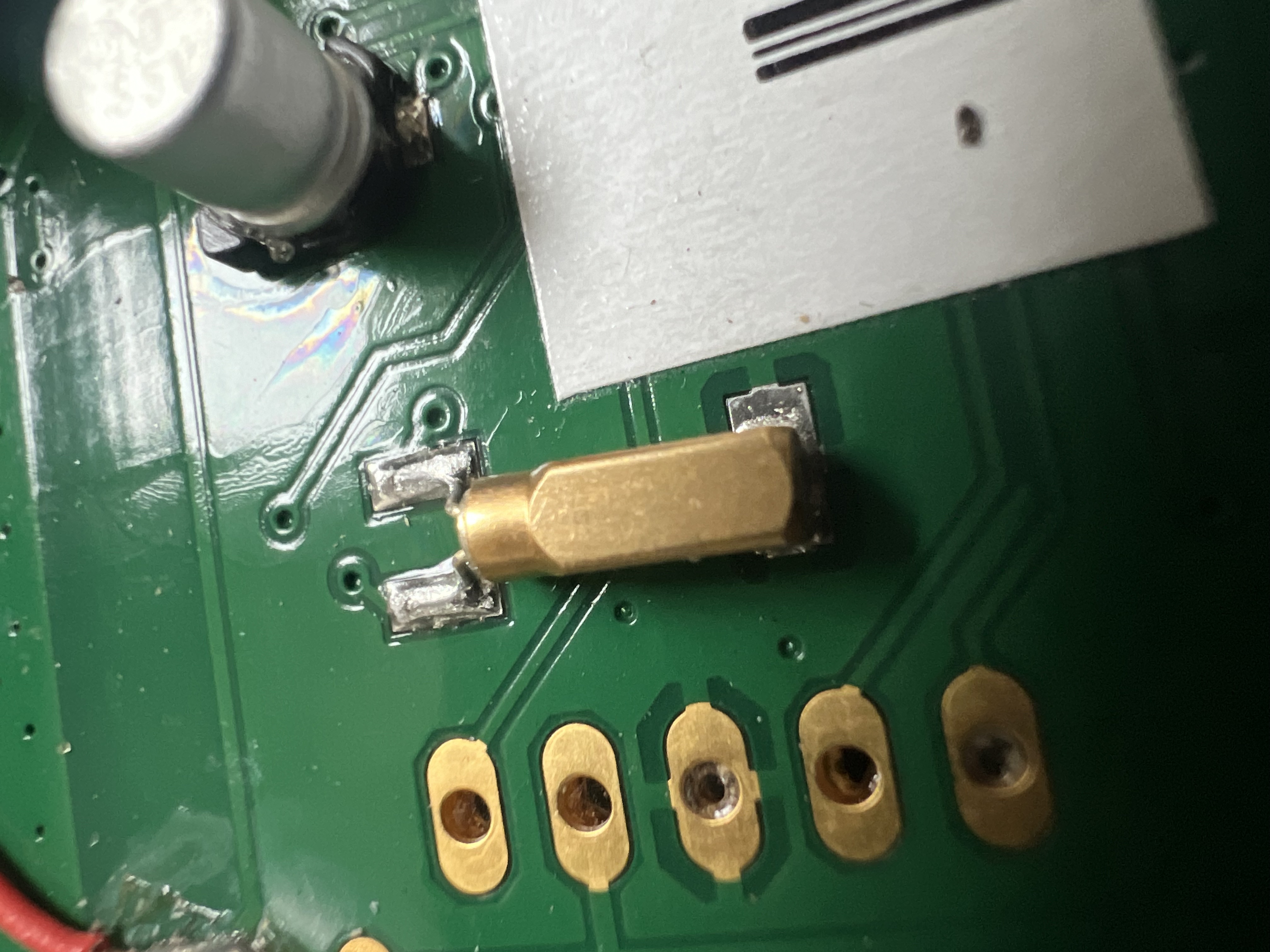

    au final je l'ai ouverte, bien nettoyé et sur le circuit il y'a un petit capteur tout doré, je l'ai touché un peu et hop, le signal est revenu

    @nikos571, quand vous dites "sur le circuit il y'a un petit capteur tout doré, je l'ai touché un peu et hop, le signal est revenu", vous parlez duquel ? (cf photos jointes)
    A gauche, sonde récente, à droite, sonde d'origine. On peut voir que celle d'origine a été tropicalisée mais pas la récente. Pas très sérieux...

    Alors le petit capteur dorée est celui qui est prêt de votre étiquette sur la photo recto, a droit de l'étiquette. Je pense que c est celui ci qui va chercher la température

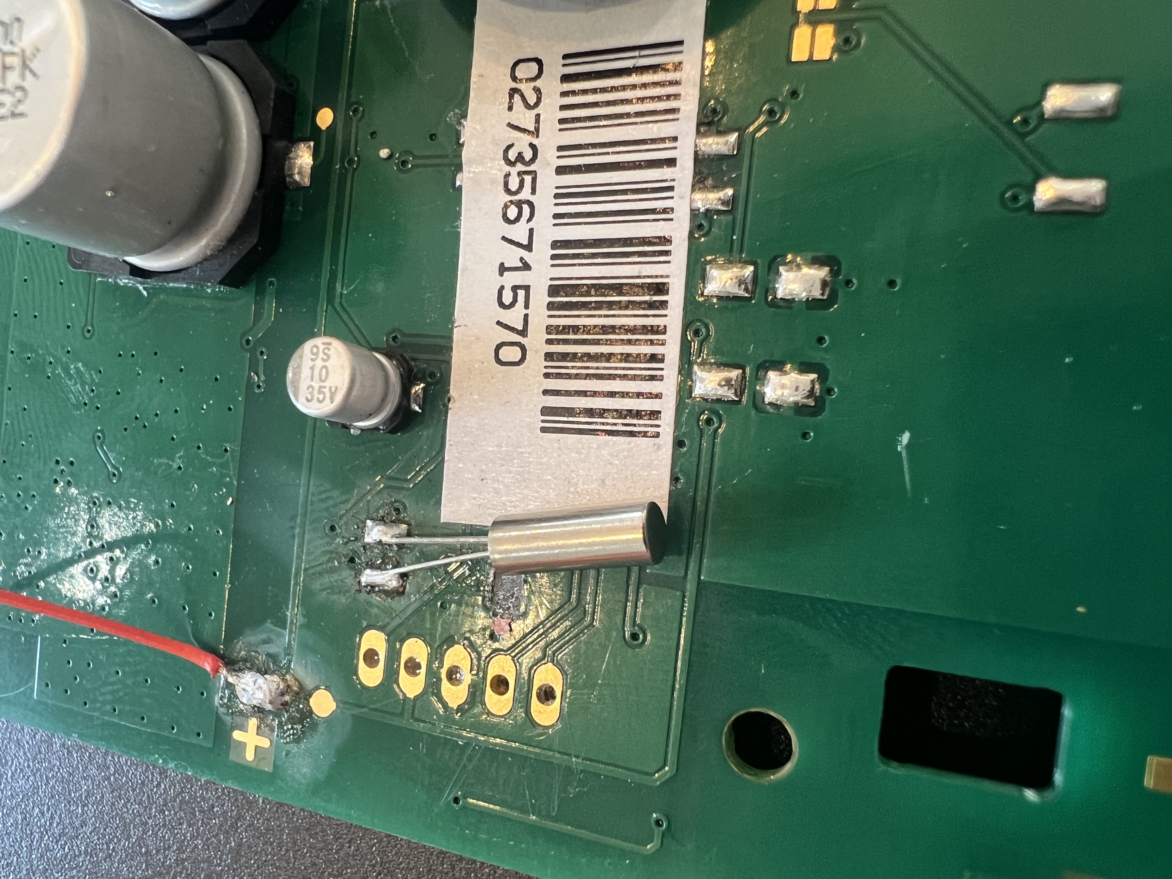

    Ayant eu à faire face au même problème avec une sonde Vaillant VR21 solo, installée depuis février 2021, soit à peine plus de 3 ans, je partage ici mon retour d’expérience (positif) qui je pense pourrait aider certains lecteurs en recherche de solution.
    Je précise que la sonde Vaillant dont je parle est identique à la sonde sans fil Saunier Duval dont il est question dans cette discussion, à une différence près. La construction de la sonde Vaillant utilise le même circuit imprimé (référence 570016_7) et les mêmes composants que celle prise en photo par Scarfy (celle de gauche) mais la Vaillant est en plus équipée des composants optionnels localisés en haut de la carte que la Saunier Duval n’intègre pas. Pour information, ces composants optionnels permettent de recevoir un signal de synchronisation d’horloge (date et heure) par modulation d’amplitude. Le signal d’horloge est celui émis par l’émetteur allemand connu sous le nom de DCF77 (voir https://fr.wikipedia.org/wiki/DCF77).
    Quoi qu’il en soit, les symptômes que j’ai observés avant la panne totale de ma sonde sont les mêmes que ceux décrits plus haut par certains membres : d’abord une indication erronée de la température extérieure, puis un message sur le module de contrôle de ma chaudière Vaillant (MultiMATIC VRC 700f) m’enjoignant de nettoyer le capteur solaire de la sonde.
    Après inspection, le capteur s’avère tout à fait propre, et je vérifie donc la tension d’alimentation de la pile rechargeable, qui me semble correcte (autour de 3V, ce qui correspond à sa tension nominale), puis les deux gros condensateurs montés en parallèle que je teste et trouve en bon état…
    Version courte pour ceux qui ne veulent pas tout lire : j’ai résolu le problème en changeant le quartz utilisé pour générer l’horloge nécessaire au bon fonctionnement du circuit microcontrôleur de cette sonde (le gros circuit intégré de 28 broches).
    Version détaillée :
    Une recherche sur les circuits intégrés utilisés m’indique que cette sonde, en plus du circuit de réception d’horloge mentionné plus haut, intègre un circuit de commande et contrôle (PIC16F916 – 28 broches) et un circuit d’émission/réception (CC1101) qui permet de communiquer avec le module de contrôle de la chaudière. A noter, ce circuit CC1101 intègre une fonction de mesure de température – c’est cette fonction intégrée du CC1101 qui est utilisée par la sonde pour mesurer et transmettre la température à la chaudière.
    Pour fonctionner correctement, le PIC16F916 a besoin d’une horloge. Cette horloge pourrait être interne au circuit, qui a plusieurs modes de fonctionnement possibles, mais dans le cas de cette sonde, l’horloge est générée à l’aide d’un quartz externe au circuit, identique à ceux intégrés dans les montres (à quartz …). C’est ce composant doré (qui n’est pas un capteur …) sur lequel Nikos571 a mis le doigt, ce qui avait permis de redémarrer (temporairement) sa sonde …
    En vérifiant le fonctionnement de cet oscillateur avec un oscilloscope, je m’aperçois qu’il ne fonctionne pas. En faisant quelques manipulations dont je passe les détails, j’arrive parfois péniblement à le faire redémarrer, mais ce n’est pas stable. Je récupère donc un quartz similaire dans une vieille montre inutilisée que je mets à la place, et ô merveille, la sonde se remet à marcher correctement !!! Pour information, ce genre de quartz (crystal en anglais) se trouve facilement sur Internet pour moins de 1€ - faire une recherche en utilisant les mots-clé "32.768 kHz tuning-fork type crystals"
    En consultant la documentation du PIC16F916, il y est mentionné que la mise en œuvre de l’oscillateur à quartz est sensible et qu’il convient de respecter les recommandations de mise en œuvre détaillées dans des notes d’application publiées par Microchip, dont celle référencée « AN949 - Making your oscillator work » . Pour rendre la mise en œuvre de ce quartz plus robuste et éviter d’autres pannes à l’avenir (en réduisant le stress imposé au quartz), je décide donc de rajouter au design d’origine une résistance de 150kOhm en série avec le quartz.
    Pour ajouter cette résistance, il faut couper la piste qui va de la broche 10 du circuit intégré au petit condensateur CMS (SMD en anglais) auquel est raccordé l’une des broches du quartz (qui lui-même est localisé de l’autre côté du circuit imprimé). J’ai testé rapidement le bon fonctionnement de cette solution à -20°C (en mettant la sonde au congélateur) et à +40°C (dans le four de la cuisine), donc je pense que ça devrait tenir dans le temps et dans la gamme de température, mais je ne peux pas le garantir. J’imagine que l’ajout de cette résistance n’est pas strictement nécessaire puisque la sonde fonctionnait sans cela auparavant, mais je pense que cette partie du design est sensible et que la mise en œuvre du quartz dans le produit d’origine est « imparfaite » et qu’elle stresse le quartz, en particulier si la sonde est exposée au soleil, ce qui était mon cas avec une sonde orientée à l’est, ce que Vaillant déconseille … Je vais donc la déplacer pour l’installer au nord comme recommandé –
    PS1 : pour dessouder le quartz d’origine, s’il est inclus dans le petit boitier métallique doré comme on peut le voir sur les photos de gauche de Scarfy, commencer par dessouder ses 2 broches en utilisant un cure-dent pour les soulever une à une, puis dessouder le boîtier doré.
    PS2 : si la sonde est hors de portée du module de réception de la chaudière, après appui sur le bouton au dos de la sonde la LED verte se met à clignoter 20 fois au rythme de 1 flash par seconde, puis 20 fois au rythme de 2 flashs par seconde, soit une durée de 30 secondes approximativement – c’est la période pendant laquelle l’appairage avec le module de réception est censé intervenir. En première installation, l’appairage doit être initié par le module de contrôle de la chaudière. Dans le cas du système Vaillant, il faut appuyer sur le bouton d’appairage du module de réception sans fil (récepteur radio) qui fait partie du kit VRC700f et qui est connecté à la chaudière par eBUS. La LED verte de ce récepteur radio se met alors à clignoter dans l’attente du signal de la sonde.

    Le quartz à 20ppm fera en théorie aussi bien l'affaire que celui à 10ppm. Dans cette application, chaque circuit intégré dispose de son propre quartz pour cadencer ses processus internes, et le circuit PIC16F916 auquel le quartz défectueux est raccordé n'a pas besoin de grande précision ni à court-terme ni à long terme. Reste qu'ils ont des caractéristiques physiques différentes l'un de l'autre, donc en termes de plage de température de fonctionnement, de vieillissement ou bien encore d'adéquation avec les deux condensateurs qui lui permettent d'osciller, je ne sais pas prédire lequel des deux offrira la meilleure longévité ... Il faudrait pour cela disposer des données techniques détaillées de tous ces composants ...
    Pour information ma sonde réparée est en place depuis presque une semaine et fonctionne parfaitement -

    Sur un autre forum discutant aussi le même problème de panne de sonde, "supernova002" a résolu sa panne en changeant le quartz comme je le suggérais - voir la discussion ici : https://www.bricozone.be/t/sonde-vr2...4#post-2042385 .
    Cela confirme que le quartz est un composant fragile dans ce design et mérite d'être changé si, après vérification, la pile rechargeable n'est pas la cause du problème ... Cela concerne les marques Vaillant, Saunier-Duval et Glow-Worm qui distribuent toutes ce même modèle de sonde sans fil ...

    Bonjour a tous.
    Un grand merci a @JCLMS !
    j'ai moi aussi eu le soucis de la sonde qui affiche -40° avec le message d'entretien a faire.
    j'ai testé l'accumulateur qui affichait 3V et la cellule qui envoyait bien 3.31V. je n'ai malheuresement pas d'oscilloscope mais j'ai tenté quand meme le changement de l'oscillateur comme a décris @JCLMS.
    voici comment j'ai procédé :
    1. dessoudage et retrait de la cellule photovoltaïque
    2. dessoudage et retrait de l'accumulateur 3v
    3. déssoudage et retrait de l'oscillateur
    4. ressoudage du nouvel oscillateur
    5. ressoudage de l'accu 3v
    6. ressoudage de la cellule photovoltaïque

    voici les photo en rapport avec mon dernier post :
    le test de la cellule photovoltaïque :
    le test de l'accu
    l'oscillateur défectueux :
    le nouvel oscillateur :
    et la sonde enfin fonctionnelle
