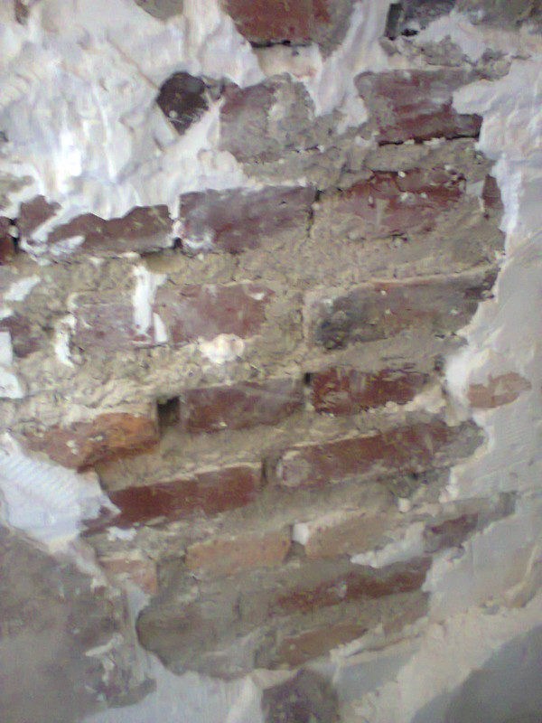

    MRF
    Re : passoire thermique G et coproprieté
    j ai avancer un peu et je récupere le mur d origine
    a votre avis est ce vraiment nécessaire de remettre les pierres a nu comme sur la photo ?
    Je comptais repartir sur une structure sur rail vu l irrégularité des murs
    Des suggestions sur le fait de laisser une lame d air entre les rails et le mur ou de la combler avec de l isolant (si oui lequel vu que ce ne sera que de quelques centimetres)
    merci d avance
  17. #77
    lucienpel
    <Je comptais repartir sur une structure sur rail vu l irrégularité des murs >>
    pourquoi partir sur une structure rails montants ou il y a discontinuité de l'isolation lorsque
    celle ci est placée entre montants , plutôt qu'un système Optima ou l'isolant est placée
    derrière l'ossature ?
    Cdt
  18. #78
    MRF
    merci pour ta reponse
    J avais lu que Optipose etait pas tres adapté pour mur irregulier et mur devant subir forte contrainte de poids (meuble cusine)
  19. #79
    lucienpel
    meubles cuisine suspendus il vaut mieux aller rechercher le mur porteur ou fixer au préalable des tasseaux , chevrons ou autre fixés dans le mur
    pour ensuite se reprendre dessus.
    Sinon en rails montants il est préférable de prévoir une laine derrière les montants
    Nota: il existe des BA 13 renforcée genre Habito ou équvalent.
    Cdt
