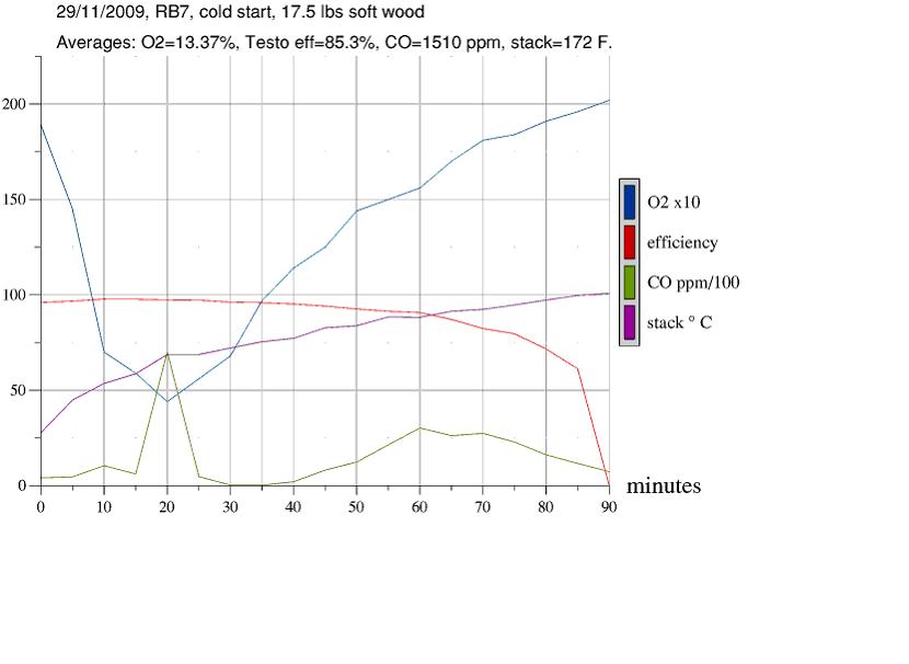

    on peut comparer avec les mesures de peterberg
    Il serait temps maintenant qu'on se mette sérieusement au boulot pour concrétiser tout ce savoir sous forme de plans accessibles gratuitement, testé et approuvé tant dans leurs efficacité de mise en œuvre que d'usage.
    Je propose de dessiner plusieurs cœurs sobrement baptisé FS8 pour 8kg, 12 16 20 25 et pourquoi pas plus en fonction de la taille du foyer.

    SaLutopiSTe,
    La version avec les valeurs moyennes sur la flambee et le taux de CO a 13% d'O2 est plus parlante.
    Excellente initiative ton nouveau fil
    A+ PB
