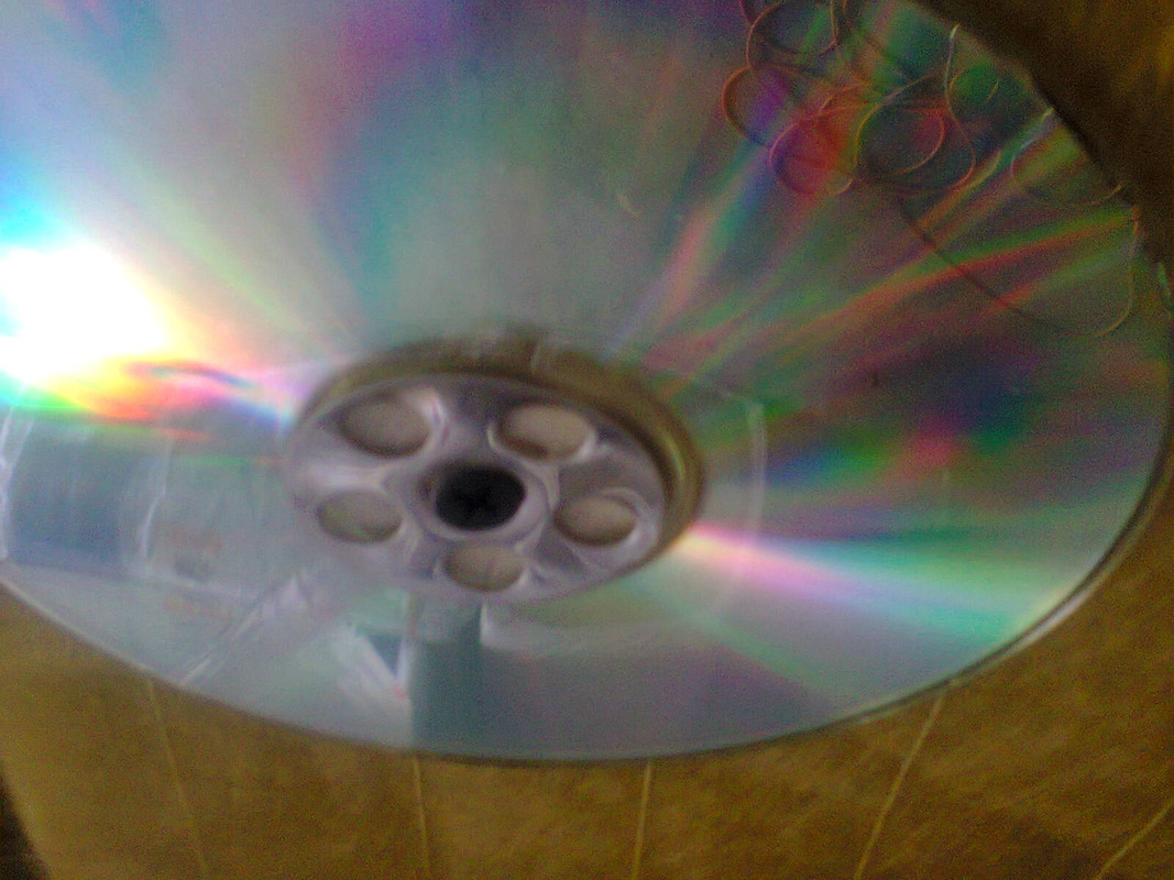

    1ere session de pose de l isolant Ursa P0052
    https://www.ursa.fr/produit/renosudal-p0052/
    L isolant a une bonne tenue mais la face fibre de verre n est pas tres resistante et il ne faut pas trop se planter lors des trous
    J ai utilisé une fixation avec des cheville crampons 8mm + vis placo + rosace jackoboard
    c est moins cher mais avec un foret de 8mm il faut prepercer , retirer l isolant , rentrer les cheville au marteau puis replacer l isolant et enfin réinsérer et visser les fixations
    a 2 personne en debutant 4.5m2 en 2h
    Je ne sais pas si avec un foret de 10mm il serait possible de placer + facilement les chevilles et si leur expansion serait aussi bonne
    coté rendu ce n est pas tres esthetique mais l isolation est bonne

    recyclage de vieux CD et DVD pour augmenter la portance des panneaux de Ursa
    pour l instant on est a 6h de travail pour 17m2
    lucienpel
    Re : conseil isolation plafond ss sol hourdis bastaing
    original, le principal c'est que ça tienne ...
    3 m2 à l'heure , le plus long c'est le perçage (et la mise en place des chevilles) , ou les découpes ?
