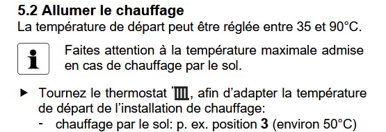

    Je ne vois pas de vanne mélangeuse sur votre photo et semblez donc être en circuit direct.
    Par ailleurs, je vois l'aquastat du chauffage (molette de gauche) de gauche réglée sur max, ce qui correspond à environ 90°
    Un plancher chauffant ne doit pas dépasser 50° (ce qui correspondrait à la position 3 de la molette)
    Un limiteur de température doit être installé. Cela serait apparemment le petit boîtier gris que l'on voit sous la chaudière à gauche au niveau du départ chauffage.
    J'espère qu'il est correctement réglé (au plus 50°)...
    Quelle valeur maximum de température avez-vous vu sur l'afficheur ?
    Il est inutile, et néfaste, de régler la chaudière sur max/90° pour que la "sécurité" la coupe régulièrement dès qu'elle dépasse 50°.
    Au delà du risque pris (si le limitateur ne fonctionne pas, vous pouvez "cramer" votre plancher chauffant), cela fait surconsommer.
    Votre molette chauffage (la molette blanche de gauche sur la chaudière) devrait être sur pas plus que 3 et vérifiez que la "molette de sécurité" (grise à gauche sur la chaudière) est réglée sur pas plus que 50°.

    Quelle régulation exactement (référence) ?
    Avez-vous un sonde de température extérieure (régulation climatique) ?
    Les régulations sur température intérieure uniquement (par ex. 20.5) ne régulent la température de départ eau qu'en régime stabilisé (proche de la température de consigne, par ex 20.5) mais font fonctionner la chaudière au max lors d'écart important, par exemple lors de la relance du matin.
    La température max doit être réglée sur la chaudière, selon le type d'émetteurs.
    Extrait de la doc de cette chaudière :

    c'est une régulation avec ou sans sonde extérieure, il y a un menu de paramètre avec la sélection du type chauffage au sol.
    ensuite on paramètre un départ maximal par exemple 35 ou 40° etc...
    on limite la puissance sur la chaudière.
    c'est un asservissement en température si absence de sonde extérieure.

    avez vous la notice d'installation ? je me demande si le tableau n'est pas un peu différent.
    pouvez vous afficher le paramètre 2.b ? et donner sa valeur c'est la température maximale départ chauffage.

    Encore merci pour le temps que vous prenez à me répondre. La valeur affichée est 45.
    Re : Boue dans chauffage sol - désembouage nécessaire?
    Citation Envoyé par qpf741 Voir le message
    OK DONC ca limite à 45 °, vous pouvez modifier et mettre 40° si cela convient les périodes douces si l'hiver est rude cela ne suffit pas vous pouvez alors augmenter jusqu'45°.
    mettre 35° en période douce une régulation permet de faire ce job de modifier en permanence cette température d'où l'utilité d'une cr100.
