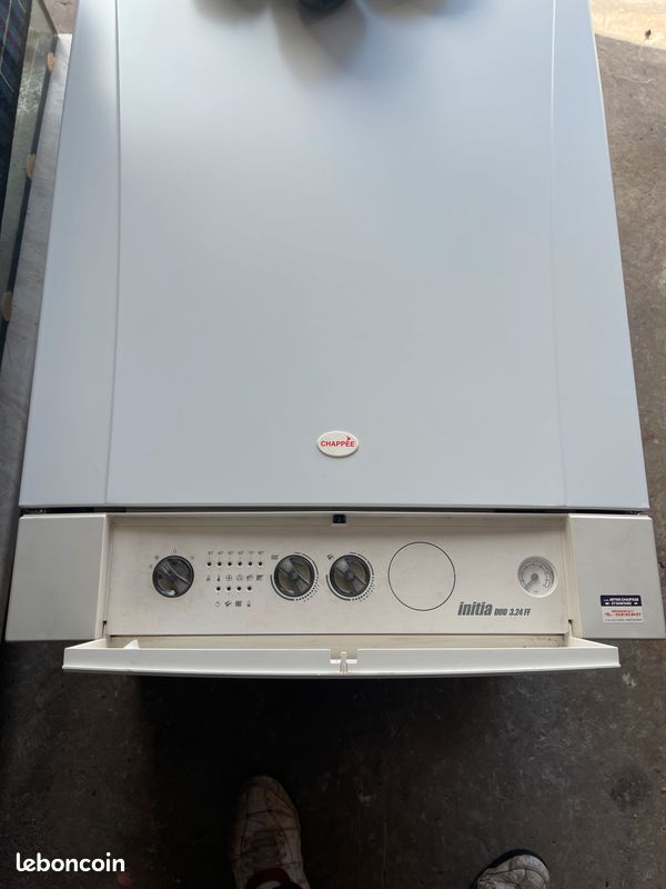

    Re : Problème de pression de chaudière et peu de chauffage à l'étage
    Voici le type de ma chaudière :

    Martin695
    Il me semble de j'ai un ballon de 50 litres (pas sûr sur la quantité)
    Bon, ton ballon un ballon d'eau chaude sanitaire (ECS), pas un ballon tampon. Mais peu importe, tu as compris que le décalage entre le thermostat et la mise en route de la chaudière est normal et que cela n'a rien à voir avec la fuite.
    Vu l'emplacement de ton tuyau qui va dans la bassine, cela semble correspondre à la vidange du ballon ECS. Si de l'eau s'évacue au moment où la chaudière fait de l'eau chaude, c'est normal. L'eau chaude prenant plus de volume que l'eau froide, la soupape 7 bars s'ouvre un peu pour libérer l'excédent de pression.
    L'évacuation de la soupape de sécurité chauffage, réglée à 3 bars, semble plutôt correspondre au petit tuyau à droite.
    De l'eau s'écoule-t-elle par ce tuyau ?
    Sinon, il faudrait que ton chauffagiste, s'il ne l'a pas déjà fait, contrôle la pression du vase d’expansion. Celle-ci doit être de 0,5 bar. Puis de la recontrôler une semaine après. Si elle a chuté, le vase est à changer.
    Sinon, on ne peut pas exclure une fuite entre ton réseau chauffage et ton réseau ECS. Par exemple si le serpentin dans le ballon a une petite fuite alors de l'eau de chauffage pourrait rentrer dans le ballon ECS. Normalement tu devrais t'en rendre compte car en tirant de l'eau alors tu devrais avoir de l'eau "sale". Mais à force de remettre de l'eau propre dans ton circuit chauffage tous les jours alors cela peut passer inaperçu.
    Si tu n'as pas de clapet anti-retour au niveau du remplissage de la chaudière, on ne peut pas exclure non plus que l'eau du circuit chauffage reparte dans le circuit sanitaire.
    Pourrais-tu faire le test suivant : un soir après avoir remis en pression ta chaudière, règle la molette de température eau chaude sanitaire au minimum, afin que la chaudière ne fasse pas d'eau chaude et ne tire pas d'eau nul part dans ta maison (pas même la chasse d'eau des toilettes...) et vide ta bassine. Le lendemain matin, la pression du circuit chauffage a-t-elle baissée ? Si non, baisse-t-elle après avoir tiré de l'eau chaude/froide ? Tu ne devrais pas avoir d'eau dans ta bassine. Tu peux remettre en route l'ECS.
    Martin695
    Avec l'autre photo (sur l'autre post....) on voit que les deux tuyaux arrivent dans la même bassine. Commence par les séparer dans deux bassines différentes pour voir lequel "fuit".
    Si c'est celui de gauche, c'est normal (lorsque la chaudière fait de l'eau chaude sanitaire).
