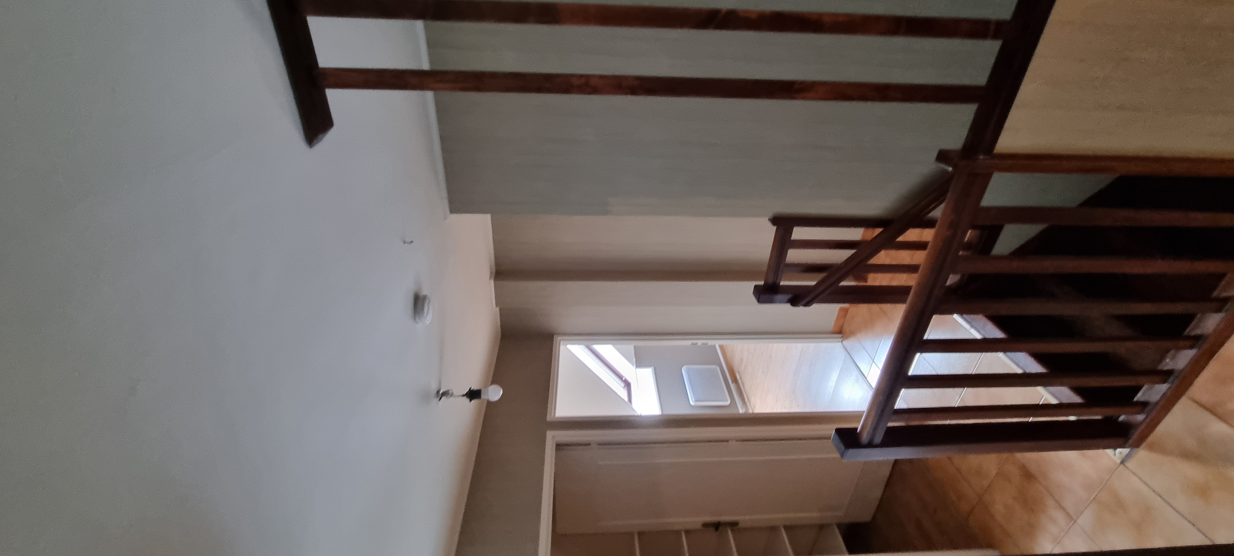

    Voilà, nous achetons une maison où la suite parentale se situera dans les combles.
    Les chambres des enfants se trouvent juste en dessous de cette chambre parentale.
    La problématique est la suivante : nous souhaiterions pouvoir isoler cette chambre des bruits provenant des chambres des enfants (pleurs, cris...) qui sont juste en dessous. Non, je ne suis pas une mauvaise mère hein , c’est simplement pour qu’un des deux parents (dont l’un est très sensible au bruit) puisse se reposer la nuit ou le matin pendant que l’autre s’en occupe.
    Les murs et les sous-pentes des combles sont déjà isolés thermiquement au moment de l’achat. Je ne compte pas rajouter une couche de placo phonique, puisque de la laine minérale et du BA13 sont déjà en place.
    Actuellement, il n’y a pas de porte ni de cloison qui sépare les deux niveaux.
    Nous allons donc ajouter une cloison (double couche de placo phonique avec 45 mm de laine minérale + une porte phonique) en haut de l’escalier qui mène à la chambre, afin que le bruit ne passe pas par la cage d’escalier. Ça, c’est acté.
    Mais, et c’est là que j’aurais besoin de conseils, j’aimerais également faire quelque chose pour le sol.
    Nous allons poser un parquet mais, tant qu’à faire, peut-être poser aussi un isolant phonique. La chambre étant directement au-dessus des chambres des enfants, le sol sera certainement l’endroit le plus sensible.
    Qu’est-il possible de poser d’efficace contre les bruit aérien venant du dessous dans ce cas pour le sol ?
    J’imagine que le mieux serait d’isoler les plafonds des chambres des enfants, mais cela serait trop compliqué (une partie est en sous-pente, etc.). Donc on l'exclu.
    Avez-vous déjà effectué ce type de travaux d'isolation d'un sol ? Quels matériaux sont efficaces ?

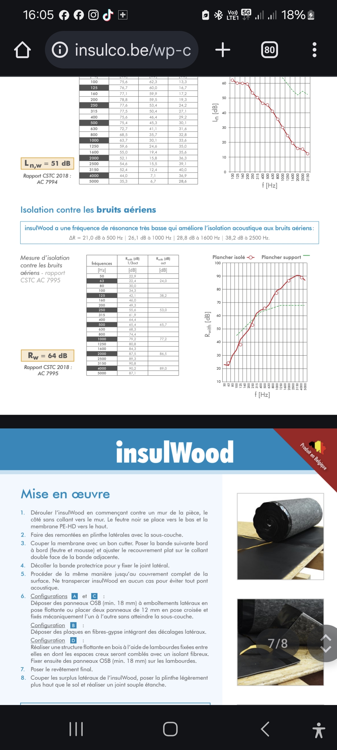

    1. InsulWood - Sous-couche acoustique pour plancher bois
    2. insulMass 3.5 (oui je suis tombé sur leur site je sais pas si je me fait avoir par le marketing mais ca vend du rève

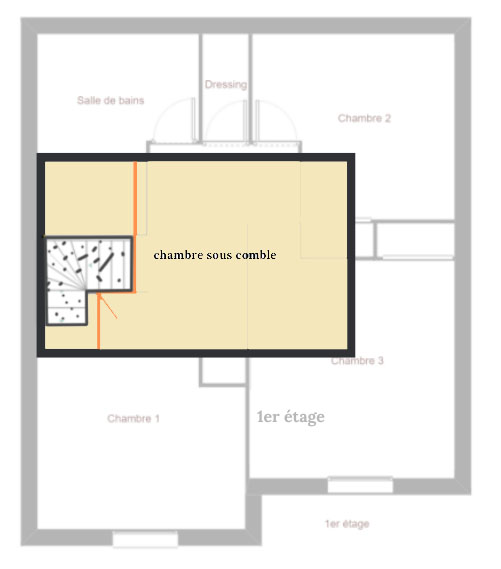

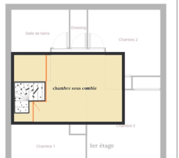

    1. Ok pour la cloison. C’est un artisan qui va la faire, je vais lui en parler. Après, je me demande si le point faible de la pièce sera vraiment cette entrée, qui aura au moins le mérite d’avoir une cloison correcte (cf. schémas).
    Est-ce que 45 cm et double peau ne sont pas déjà suffisants ? À voir, dur de se rendre compte.
    La cloison créée est la partie orange. Les chambres bébé les 2 et 1
    Pour la porte, je n’ai pas le détail. Il nous a simplement dit "une porte phonique". Ça sera un montage un peu compliqué, il faudra la recouper en biais à cause de la sous-pente et du manque de place, alors je ne pense pas du tout que ce soit une vraie porte phonique lourde. Il faut que je voie avec lui les caractéristiques de la porte, encore…

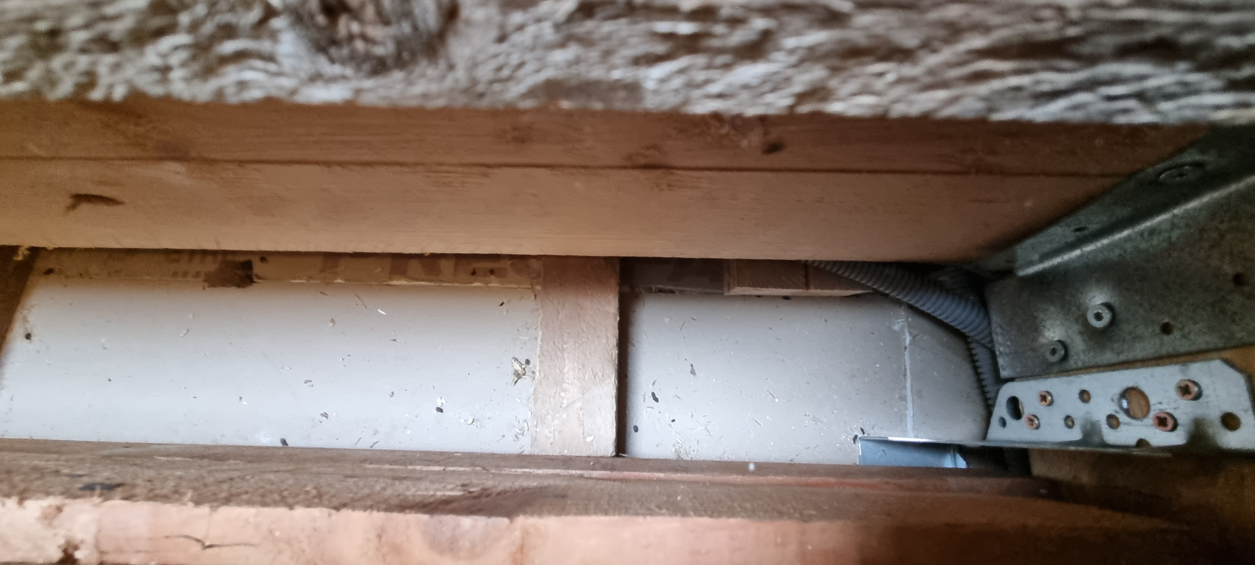

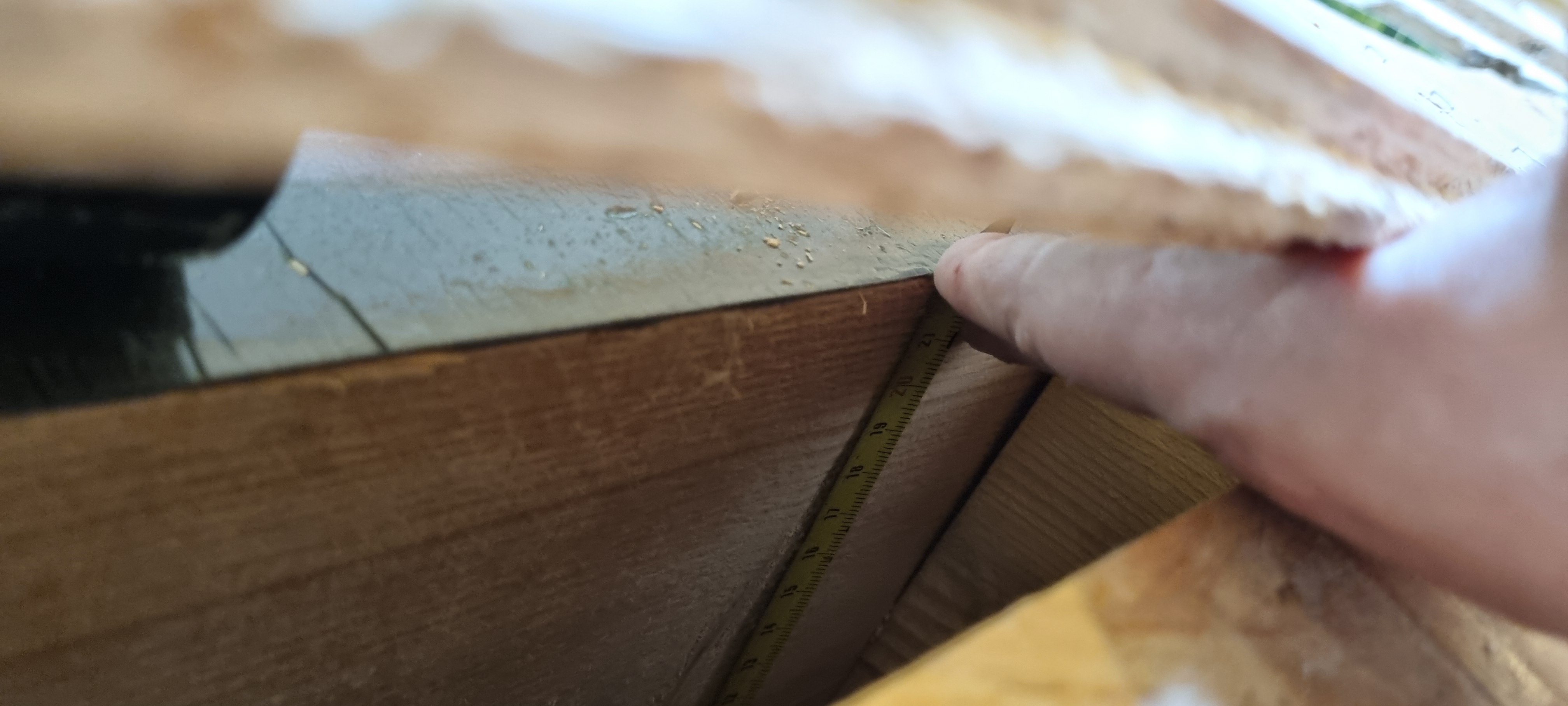

    Pour ce qui est de la charge possible, je ne sais pas. C’est un sol en bois, poutres et OSB.
    J’ai appris aujourd’hui qu’il était composé du doublage original des combles qui date de 79 (soit le plafond + 30 cm de laine de roche vieille de 50 ans), puis de poutres en bois, une fine couche d’aluminium censée isoler (Oo), et un plancher OSB.
    20250413_171453.jpg En gros, la partie verte, c’est l’épaisseur du plafond.
    Du coup, c’est un plancher bois. Je ne sais pas vraiment ce qu’il peut supporter, mais clairement pas une dalle en béton.

    Re : Isolation acoustique sol dans chambre sous comble
    Citation Envoyé par marion6932 Voir le message

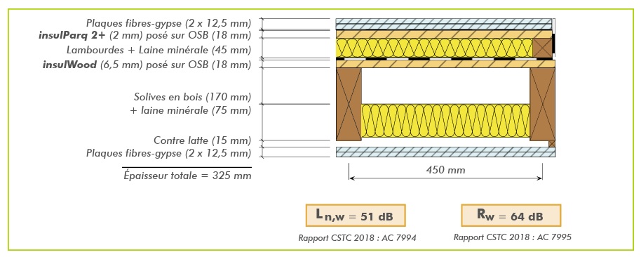

    Ca correspond à quoi alors ?
    Ca correspond à un effet sur les bruits de choc.
    Il faut comprendre le schéma de mesure pour comprendre la suite.
    1) la dalle est mesurée seule ( aucune transmission par cloison, autres, et donc ZERO transmission solidienne, ce qui est le cas laboratoire mais PAS le cas pratique )
    2) une machine à choc crée un choc normalisé ( un certain poids qui arrive à une certaine vitesse sur le sol ). C'est un coup de marteau normalisé et répétable.
    3) la courbe verte représente le bruit entendu en N-1 ( chambre enfant ) suite à un choc normalisé sur le sol de référence en comble ( suite parentale ).
    Le sol de référence, c'est le minimum possible pour être le plus avantageux possible, c'est la loi du marketing.
    Le sol de référence ici est donc un plancher ( et plafond aussi ) en OSB de 22 mm.
    Les valeurs données par la courbe verte, c'est la quantité de son ( dB ) entendus au dessous.
    4 ) la courbe rouge , c'est la référence, avec au sol un ajout de InsulWood ( j'ai pris une marque tu as citée ).
    Mais en fait, le résultat obtenu ( un peu moins de bruit SOLIDIEN ) c'est un ajout de insulwood ET d'un OSB de 12.5 dessus. Le marteau ne frappe plus une paroi simple de OSB 22 mm, mais une paroi sandwich de PSB22 + insul' + OSB 12.5. En bruit solidien c'est une évidence, je te laisse envisager la différence de bruit quand tu cognes une casserole avec un truc en métal ou un truc sur amortisseur caoutchouc. Pour les bruits aériens, l'effet est nul, absolument nul, et négatif à certaines fréquences.
    Je n'invente pas les courbes, c'est Insul' qui les donnent........mais j'avoue qu'il faut savoir les "lire" et les interpréter, et la difficulté majeure réside là.
    Nom : insul.jpg
Affichages : 215
Taille : 142,9 Ko

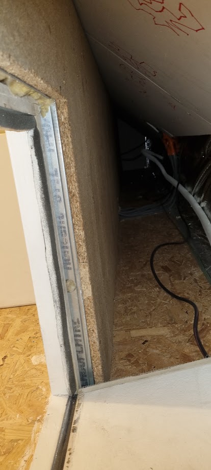

    Constitution du plancher
    Par contre, impossible de soulever l’OSB :/ j’écris en direct de sur mon sol bois . Les bords sont peut-être en quinconce, du coup impossible à soulever. Je devrais partir d’un bord du début, mais les cloisons ont été posées dessus.
    En revanche, le garde-corps sera enlevé pour construire la cloison ; peut-être pourrai-je voir à ce moment comment sont les solives ou lambourdes en bois.
    Mais il y a un trou. Je peux déjà voir que la laine de verre a l’air en bon état. Il doit y avoir un vide d’air de 3 cm max sous l’OSB.
    Pièce jointe 507564
    Cloison dans combles
    Malheureusement, il n’est pas possible de mettre une porte en bas de l’escalier, il n’y a pas la place. C’était la première idée, mais il n’y a pas assez d’espace pour l’ouverture. D’où ce casse-tête de cloison au-dessus. Je pensais, après réflexion en fonction du résultat et de ce que je ressens à l’oreille, mettre un rideau ou quelque chose pour que le bruit ne se répercute pas sur les parois de la cage d’escalier.

    Merci pour cette explication claire. Ouais, j’avais en tête que ce sont des mesures de laboratoire, qui déjà sont différentes du temps réel, et surtout dans des configurations bien spécifiques. Pour le solidien, c’est clair.
    Mais en dessous de ce graphique, ils mettent justement un graphe de mesure pour les bruits aériens. Avec, de ce que je comprends, un montage bien spécifique, mais qui se rapprocherait de ce que j’avais en tête.
    Screenshot_20250414_162239_Chrome.jpg[
    Est-ce que je passe à côté d’un loup en me disant naïvement que tiens, si je fais exactement ça, peut-être que cela aura un impact ?
    Merci beaucoup en tout cas pour ton investissement dans tes réponses.

    Pour le insulwool, je te confirme que c'est une communication honteuse, même si c'est assez commun aux vendeurs de miracles, et pas qu'eux.
    Tout est volontairement présentée de manière trompeuse aux yeux de celui qui n'aura pas les armes pour comprendre ( donc 99.9 % des clients finaux et même 95 % des poseurs en réno ).
    La courbe verte, c'est une courbe normalisée, c'est pas la courbe brute de mesure. Et avec le système de référence avant "doublage". Regarde bien le schéma plus bas. Il y a un double placo au plfond N-1, un vaste espace + laine et au dessus un OSB. C'est la courbe verte.
    La courbe rouge, c'est pas juste la mesure avec l'insulbidule ! C'est le total qui est rajouté. Soit insul + laine 45 mm + OSB + insul parq + double placo.
    En clair, c'est vraiment une merde, c'est inutile, voir contreproductif.
    La doc' parle de fréquence de résonance basse. Quelle est la valeur ? C'est pas dit.
    Quelle est la chareh optimale pour obtenir cette fréquence ? Pas donnée.
    Quand rien n'est donné, c'est qu'il n'y a rien à dire de bon.
    Moi, quandf je regarde la courbe rouge, je la vois EN DESSOUS de la courbe verte de 0 à 500 Hz. Ca veut dire qu'en dessous de 500 Hz, tout le bouzin rajouté a un effet NEGATIF. Aprés la doc donne des valeurs positive, des valeurs de gain. Mais ça sort d'ou ? Ca ne correspond pas aux graphes.
    Les produits sérieux des boites sérieuses, elles donnent les infos, sans avoir à demander le PV de labo pour savoir.
    Les insul truc sont comme tous les autres isolants minces. Ca vaut entre rien et pas grand chose en bruit d'impact, et en aérien ça ne vaut rien, voir effet négatif en basse fréquence. Comme tous les produits similaires, pas plus, pas moins. Si un truc qui coute que dalle, posé vite fait, avaient des super perf', ça se saurait. Et les récents immeubles en construction bois ( c'est récent ) n'auraient pas un niveau d'insatisfaction acoustique / phonique bien supérieur aux immeubles béton. En plus, c'est aussi en construction bois qu'on rencontre le plus d'écart ( négatif ) entre ce qui est attendu, et ce qui est mesuré in situ ( quand c'est mesuré pour expertise et litige, ou parfois pour des "enquêtes" de construction. Il y a eu une étude belge là dessus, d'ailleurs.
    Nom : insulwood.jpg
Affichages : 206
Taille : 84,2 Ko
    Pour ton sol, le seul truc restant faire, ce sera une "dalle" rigide la plus lourde possible, posée sur "amortisseur". Des vrais, pas du insul bidule. Mais encore faut il savoir de combien on peut charger au m², je reviens à la question du moment sans laquelle on ne peut pas avancer.

    Concernant les cloisons existantes en combles, c'est quoi comme cloisons ?
    Je suis aller vérifier par la trape. Les cloisons semble éloigné des poutres du toit ou autre. Mais elles sont posé en effet sur l'osb et semble assez légère 48?)
    Nom : 20250415_193925.jpg
Affichages : 197
Taille : 69,1 Ko
    Bon les cloisons droites ont le mérite d'avoir deux face même si une en contreplaqué. Je suis bête je me suis plus attaché à regardé le doublage sous le toit que les cloisons enfait. Je n'ai pas vérifier si elles étaient pleines ou creuse...
    Les cloisons en pente sont aussi doublé et ne repose pas sur la plaque que l'on voit qui suit le toit.
    La suite au prochain épisode

    on peut oublier les rampants du toit à ce stade et même les oublier tout court ( je parle rampant des combles).
    La photo est presque excellente ( presque ). Il faudrait refaire la même avec une "règle" ou mètre en travers de la paroi et une graduation lisible. On dirait du du béton cellulaire que du placo, sinon le rail est extrêmement mince. Et on ne peut pas conclure avec l'aggloméré en partie externe, tellement les épaisseurs existantes sont variables.
    De la même manière, pour ces cloisons verticales en combles, comme la compo "charpente" entre R+1 et combles qui est un sujet qu'il faudra ( par nécessité ) bigrement approfondir, il serait bien aussi de se faire une idée du plafond / faux plafond des pièces en R+1 ( une seule suffira, on admettra que les pièces sont homogènes ).
    Connaitre la compo de l'inter paroi sandwich ( l'intérieur du sandwich étant la tranche de jambon, soit de la laine soit "rien" ) n'est pas primordial, mais c'est bien mieux de savoir......
    Ta dernière photo laisse apparaitre un OSB nu et visible, alors que celle ci montre un parquet, des plinthes. Je comprend pas, tu peux préciser ?

    Ta première pièce jointe du message numéro 8 de cette discussion n'apparait pas ( ça arrive ). C'es une PJ qui a le numéro 507564 dans tes fichiers, ce n'est pas la numérotation standard d'une photo au smartphone horodatée. C'est pour le plafond et le trou, le garde corps, on ne voit pas.

    J’essaierai d’en refaire une avec graduation jeudi, et surtout de regarder les rampants des combles. Je vérifierai tout ça. Ça sonne comme du placo, mais effectivement ce matériau sonne bizarrement peut être comme dubbeton.
    Mais côté chambre c'est du placo. A voir.

    La PJ du message 8 est celle-ci :
    C’est le trou par lequel j’ai aperçu la laine et une poutre (je pense).

    Je suis bête et méchant, je reprends le plan que tu as donné.
    Nom : marion.jpg
Affichages : 184
Taille : 39,6 Ko
    Selon moi ( qui n'engage personne d'autres ), dans une perspective trés long terme ( si jamais ).
    - à défait d'avoir une douche + lavabo + WC ( ou la sde sans XC ) dans le même espace privatif, une "suite" parentale doit avoir ces commodités à 3 mètres ET au même niveau en terme étage.
    - quand la suite se "réduit" à un espace chambre + étagère de dressing; les possibilités dans une maison a priori vaste sont nombreuses.
    Donc "ma" vision".
    - A moins que tu ais eu des triplés ( ou 3 enfants à 1 an ou 2 d'intervalles ) ET que tu souhaites une chambre équivalente / égale pour chacun ( équité, toussa toussa ), JE penserai à faire la suite parentale en R+1 et pas en comble.
    - Il y a sans doute une isolation plus que correcte vis à vis du RdC. Sur une seule pièce ( la future suite ) il sera NETTEMENT plus facile de faire un faux plafond et refaire 2 cloisons, si la suite veut s'isoler du reste avec une approche "boite dans la boite".
    - la chambre 1 semble assez vaste pour remplacer la suite en comble en surface égale, la chambre 2 peut le faire en privatisant le dressing.
    - Et une chambre en comble, sans trop se prendre la tête, sera plus que satisfaisante pour un âge qui dépasse le bébé qui crie et le petit gamin capricieux qui frappe au sol. Il aura a priori une superficie plus que satisfaisante, pour un lit, un bureau, un coin "de jeux".
    Ce que je veux dire: les enfants grandissent vite. Les parents vieillissent, plus lentement, mais ils vieillissent.
    Il y a peut être une histoire que j'ai manqué, en m² au sol, dans la perspective "dressing". MAIS du rangement ça peut s'optimiser grandement en exploitant les volumes, ce n'est pas qu'une histoire de m² au sol. Je ne suis pas une femme, je n'achète pas un nouvel habit textile tous les 7 jours, certaines choses peuvent m'échapper. Pourtant je reste sensible à l'aspect "dressing" et au volume requis ( à l'échelle très modeste d'un homme, hein ). Mais bon, hors "baskets" et autres ( pantoufles, bottes de neige, chaussure rando etc...) je dois avoir une quinzaine de paire de paires de chaussures de ville et chaussures usuelles en "tournant", donc pour un homme c'est déjà beaucoup.
    Je ne suis donc PAS à ta place, NI celle de ton conjoint. MAIS je me dis qu'une suite parentale en R+1, ça serait plus efficace phoniquement avec moins de travaux, plus de praticité de suite et encore plus à terme, moins complexe et moins onéreux. Et aussi "spacieux" a priori, pas forcément moins.
    Ne prends pas ce message pour éluder ta question phonique initiale, j'y répond au mieux ( enfin je crois, mais de toute façon sur un sujet phonique pas trop simple, il y a de toute façon peu d'intervenants en général, en à peu prés personne quand il s'agit de renter dans autre chose que la solution "lu sur internet" dans un cadre trés général et trés souvent commercial ).

    je reviens encore une fois sur ce plan, et les limites ( FORTES ! ) de la chambre en combles.
    Nom : plan.jpg
Affichages : 181
Taille : 34,3 Ko
    Les cloisons existantes ( à part la cage escalier à construire ) reposent sur les 30 cm de laine, avec une simple paroi placo dessous. Très peu d'isolement, aucune désolidarisation.
    Si ces cloisons existantes ( en noir épais ) ne sont détruites et refaites sur plancher performants, alors le reste des travaux ( même lourds ) sera avec peu d'effet. Les traits noirs épais, c'est des peaux de tambour en puissance, exposées aux bruit des pièces inférieures et à des transmissions solidiennes extrêmement fortes et gênantes.

    Merci pour la photo cloisons, mais le doute subsiste.
    28 mm c'est pas du placo. C'est le cadre bois pour l'ouverture ?
    Un rail 48 et placo dedans, mais ici on a 92 de large au lieu de 72 ( ou un poil plus avec de l'agglo plus épais que du 12.5 mais pas de quoi arriver à 92 )
    Un cadre "alu" qui déborde coté extérieur, j'avoue que j'ai du mal à situer les choses.........

    Plot ou laine:
    Une laine reposant sur OSB actuel serait une solution non parfaite mais néanmoins trés trés correcte........à la condition que dessus ( une laine sol en 5 cm ) tu puisses mettre une masse que tu ne pourra sans doute PAS mettre. Une dalle béton standard de 5 cm sur 5 cm de laine sol, c'est une dalle flottante béton qui fait donc 5 cm, avec du béton à 2750 kg / metre cube, et on parle AVANT mise en charge mobilier + occupants + "affaires" perso. Ces 5 cm de béton, c'est déjà 137 kilos du m² ( sans rien même pas le revêtement de surface ).
    En solution trop "légère" le plot reste considérablement meilleur. Il l'est aussi en solution plus lourde, mais il faut comprendre l'utilisation massive en laine: c'est facile, connu, l'expé de montage des ouvriers concernés est avérée, la solution est répétable facilement. Sur du "sur mesure" en réno, on peut adopter un autre prisme technique ( avec les limites de poses en artisans dont je suis conscient mais le plot reste pas trop compliqué si le donneur d'ordres sait donner les ordres ). Le plot conviendra considérablement mieux pour pas plus cher, mais le coût réside dans la cervelle disponible.
    Fermacell – sous-couche acoustique X – Rocksol 30 mm – re-Fermacell double peau – sol. C’est peut-être débile comme idée, mais là il y aurait masse – ressort – masse.
    Il y a de l"'idée. C'est imparfait, je ne dirai pas débile, mais une part reste inutile ou non productive.
    1) la sous couche qui supporte une masse significative sera inutile ou contre productive ( sur un OSB laissé entier et sans le tronçonner ). Cette sous couche doit être performante et calibrée pour une fourchette de charge précise, ce qui rend le ressort ( le plot ) nettement plus intéressant qu'une sous couche inconnue.
    2 ) rocksol 30 c'est trop mince, viser au moins au moins 50. Avec une charge dessus en rapport, quinous éloigne sans doute du supportable chez toi.
    3 ) si une sous couche mince doit exister, c'est ENTRE la double / triple / quadruple peau de fermacell et le revêtement de surface ( parquet / carrelage / linoleum / etc...). C'est à ce stade qu'un produit insul' ( si tu veux leur acheter qq chose qui sera pas trop nul ) peut faire l'affaire, du genre insulpark ( encore que.....tu trouvera mieux moins cher sans trop de difficultés ).

    Une laine type rocksol, c'est trés trés bien, mais ça rentre dans un système global. Le système c'est d'avoir au dessus de la laine une épaisseur de béton de 50 mm. Et 50 mm de béton, ça pèse 120 kilos au m². Il me semble trés improbable que ton plancher puisse supporter celà, avant même de rajouter le poids des cloisons et portes, le mobilier et les occupants.
    La notion de résilient d'une autre nature peut s'approcher avec la même idée que l'histoire de l'amortisseur voiture / vélo.
    Ce n'est pas pour rien qu'il existe des plots avec des données techniques précises ( fréquence propre et fourchette de charge conseillée ).
    Concernant l'OSB, il se trouve qu'il est néfaste pour plusieurs raisons ( en phonique ).
    Son existance annule l'effet d'absoprtion des 30 cm de laine entre les 2 étages, en qq sorte.
    Entre l'OSB et la couche supérieure il y a aura un espace "faible" de qq centimètres, donc ce "vide" réduit induit une fréquence de résonance et une nouvelle fréquence critique dans le système complet.
    Comme l'affaiblissement de cet OSB ( qui en plus est fin et léger, on dirait du 15 mm sur la photo autre message ), sa présence s'avèrera avoir un effet négatif ( c'est ballot ).

    L'idée est donc la suivante, je prends un cas virtuel.
    Une pièce de 10 m², avec une charge totale admissible permanente de 120 kilos / m² équitablement répartis, et 1200 kilos au total.
    Tu enlèves la masse des cloisons et porte, disons 300 kilos ( tu fera le calcul, j'ai pris une valeur totalement pifométrique ).
    Il reste 900 kilos max à poser sur plots, puisque les 300 kilos porte cloisons portent direct sur les poutres et pas le futur sol.
    Tu crée une dalle sur les plats qui pèse 50 kilos / m², dalle + sol; soit 500 kilos. Avec 12 plots en tout, bien répartis, ça fait 42 kilos / pieds.
    Tu ajoutes 1 couple occupant pour 150 kilos, et 300 kilos de meubles et affaires diverses. 450 kilos.
    500 +450 = 950, pour 12 plots, ça fait 80 kilos, c'est bon.
    En lien avec l'autre sujet mais je continue ici puisque lié au plot:
    12 plots ça fait 4 en longueur pièce et 3 en largeur.
    Evidemment, la répartition homogène tombera pas forcément sur les poutres, d'autant qu'il y a la cage.
    Une charge ponctuelle d'un plot sur de l'OSB, je n'aventurerait pas trop si le plot repose entre 2 poutres. Un OSB de 15 peut reprendre jusqu'à 200 kilos / m² mais faut que celà soit réparti équitablement sur le m².
    Donc il vaut mieux que ça tombe sur la poutres, et je me répète, l'OSB de 15 est nuisible ( dans le sandwich phonique ici ) ! En outre tu n'a pas répondu à la question: les cloisons anciennes ( pas celle de la semaine dernière ) sont elles posées sur les poutres, ou bien l'OSB a été mis d'abord et les cloisons périphériques sont dessus ? Dans les 2 cas ( moins simple si cloison dessus ), une visseuse devisseuse permet de desceller la plupart des fixations et l'OSB avec des découpes mineures - au pire - en périphérie.
    En reprenant le cas plus haut, en admettant 80 kilos max par m², mais 80 kilos partout, sur ta pièce de 22 m², ça fait quand même plus d'une tonne 7.
    Je développe l'idée ici, je mettrai un lien dans l'autre discussion pour ramener ici aussi.
    1700 kilos total. Moins 300 kilos de cloisons existantes déjà en place ( la périphérie de la pièce ).
    Reste 1 T 4.
    Moins 100 kilos cloisons cage escalier ( à calculer ceci dit ).
    Reste 1 T 3.
    Moins 500 kilos pour un couple + 1enfant qui va voir ses parents + mobilier + affaires.
    Reste 800 kilos pour la structure sol à proprement parler. Pour 22 m². Soit aussi 37 kilos / m².
    Masse totale ( hors cloisons périphérique à porter par les plots ) = 1.3 tonnes à plein ( le couple l'enfant et des affaires ) et peut être 1 tonne en système trés léger hypothèse basse. Donc autour de 20 plots.
    ( ici 19 sur le plan )
    Pour une répartition la plus homogène de la charge, il faudrait un treillis sur les plots, en vert clair ( en acier, en bois, etc...).
    On s'aperçoit aussi que 37 kilos par m² c'est pas franchement énorme pour une dalle sol, il faudra viser juste ( masse structure et dalle et revêtement ). C'est trés léger, l'isolation par la loi de masse restera limitée, mais c'est la limite des structures bois.
    Il resterait - comme ça se fait dans 99.9 % des cas - la pose de laine sol sur OSB puis du multi couche léger. Mais avec cette masse surfacique en plancher, ce serait franchement mauvais et je reste poli.
    Dans le système "laine sol" que j'ai mis en message numéro 10 de cette discussion ( qui ne serait pas ma recommandation ) , il y a au dessus de poutres 2 OSB de 18, 2 placo, 3 épaisseurs insul truc, de la laine et des lambourdes. C'est répétable, c'est facile, donc c'est adapté aux équipe chantier ( no offense pour elles néanmoins, elle font ce qui a été jugé "bon" et réalisable, pas trop cher et facile et répétable ).
    Juste pour dire = la masse de 2 OSB18 + 2 placo base 12.5 c'est 37 kilos m²
