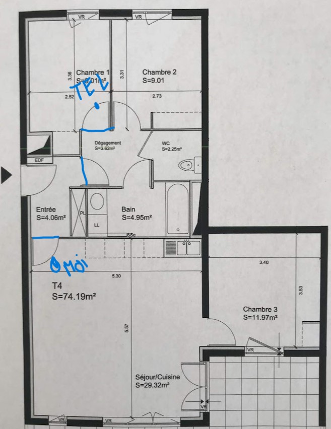

    Petite question que je me pose, juste pour comprendre le principe.
    Nous sommes dans un appartement construit en 2009. Je mets le plan et j’explique l’expérience :
    J’ai mis mon téléphone avec de la musique dans la chambre 1, fermé les 3 portes (portes creuses alvéolaires), et me suis placée derrière la porte du salon.
    Il faut savoir que ce sont des cloisons très fines en placo alvéolaire, avec des portes également alvéolaires et détalonnées. En plus, j’ai du carrelage partout, donc ça résonne bien.
    Et pourtant, j’ai moins entendu le téléphone que lorsque j’étais dans la chambre sous les combles de la maison.
    Je ne comprends pas du tout la logique. Ce sont des cloisons fines, rien n’est fait pour bloquer le son. On entend quelqu’un chanter dans la salle de bain quand on est dans la cuisine, c’est dire 😅
    Dans la chambre sous les combles, le son venait clairement de la cloison. Même s’il est parfois difficile de localiser un bruit, là c’était sans appel — même mon compagnon, qui n’a pas forcément une oreille très attentive, l’a remarqué.
    La porte est peut-être partiellement responsable, c’est vrai que je n’ai pas encore mis en place le seuil qui viendra plaquer le bas avec un joint.
    Mais quand même, dans mon appart les portes sont détalonnées pour laisser passer l’air… et le son ne semble pas se propager de la même manière.
    Je ne comprends pas la logique. Vous avez des explication, juste pour comprendre le principe car c'est absoluement contre intuitif.
    Ah si un élément, la maison est vide donc ca resonne au maximum cela explique peut être un peu.
    agitateur
    Re : Isolation acoustique sol dans chambre sous comble
    Pour la cage, ça dépend de combien de centimètres sur les murs tu peux accepter de perdre. Qq millimètres, 1 centimètre, 5 cm ?
    On peut allier du DIY avec des bons matériaux, la possibilité en déco est infinie. C'est encore du détail devant le plancher et la porte.
    Pour la porte je ne sais pas te dire. Quelle est la hauteur du 3eme gond en haut ? Si c'est la même hauteur que le 3eme gond en bas, c'est peut être la même porte. Il faut inspecter la porte pour voir si c'est la même. En tapant dessus, tu devrai te rendre compte si ça sonne pareil ( âme pleine ) ou si celle ci a été passé en alvéolaire.
    Pour le doublage, non, pas des rails, mais c'est pareil. Des tasseaux de bois autour et 1 au milieu, tu garnis d'absorbant, et tu colles du placo à l'extérieur.
    Le détalonnage ruine une bonne porte phonique. Mais dans un système alvéolaire, il ne ruine plus grand chose puisque tout passe à travers.
    Le son qui résonne, ça se mesure, c'est le RT60. Bon, tu vas pas le mesurer.
    A l'intérieur d'un pièce, quand le temps de réverbération est trés trés long ( cas d'une pièce vide, mais dépendant des dimensions et géométrie de la pièce ) l'onde sonore rebondit de multiples fois sur les murs non absorbants ( et en absence de composés absorbants dans une pièce ). Donc le son revient à l'oreille de multiple fois et sur un temps long, le son est brouillon, il est gênant, il casse les oreilles.
    Un exemple avec un RT 60 trés élevé, une grande église. Une personne tombe sur le carrelage / marbre un truc insignifiant ( une pièce de monnaie ) on l'entend partout, loin, et longtemps, et le bruit parait élevé. Si la même pièce tombe sur ton carrelage, elle émet le même bruit en intensité, sauf que ça te paraitra beaucoup plus léger en intensité. C'est de l'acoustique, et la perception est psycho physiologique.
    Des connaissances ont un appart' meublé verre acier carrelage marbre. Pas de bibelot, même le "canapé" est curieux et sans mousse ( du cuir tendu sur armature en gros ). C"'est du design moderne, c'est un enfer acoustique ( selon moi ). Tu fais un repas à qq personnes, tu parles doucement, et pourtant ça casse les oreilles, c'est infâme tu as l'impression que tout le monde crie et gueule. Je n'ai pas sorti le smartphone pour faire une mesure sonomètre, je suis certain que le niveau reste assez bas, mais il parait dérangeant.
    Lis l'autre discussion ( l'appartement ), j'y parles du sonomètre. Mets une appli sur ton téléphone. Mets le réglage en en dB ( C ). Pas en dB (A) .
    Dan ton appart' actuel ( ou futur ancien appart' ), mets toi avec ton téléphone dans les combles à l'emplacement du lit futur, et demande à quelqu'un de pousser le volume de sonnerie depuis un pièce R+1, jusqu'à ce que tu mesure ( par exemple ) 50 dB. Demandes à l'autre quel volume il a du mettre sur son téléphone pour que tu mesures 50 dB C.
    Refais la même expérience dans ton appartement.
    L'avantage des dB, c'est qu'ils n'ont pas de cerveaux, donc pas de perception psycho acoustique.

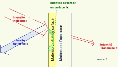

    Pour imager les choses pensez qu'une onde sonore se comporte comme un rayon lumineux,
    si l'onde sonore rencontre une surface comme par exemple du carrelage pratiquement rien ne sera
    absorbé et l'onde sera réfléchi
    Là on rentre dans les alpha sabine qui caractérise le pouvoir absorbant des matériaux en fonction des fréquences;
    alpha sabine qui peut varier de 0 à 1 (0,5 la moitié de l'onde est absorbée l'autre est réfléchie; 1 tout est absorbée)
    Pour être agréable il faut une certain niveau de réflexion (dépend de la surface de la pièce, ...)
    aucune réflexion = chambre sourde : réservée pour des mesures labo

    Quand une onde sonore ( le // avec une onde visible en lumière est pertinent ) frappe une paroi il advient alors plusieurs chemins possibles pour cette onde, selon la nature de la paroi.
    Nom : absorbreverb1.jpg
Affichages : 56
Taille : 22,8 Ko
    1 partie est REFLECHIE vers la pièce émétrice du son.
    1 partie est ABSORBEE par la somme des matériaux présents en paroi ( non présentée sur le dessin ) et reste "dans" cette paroi, avec un devenir variable.
    1 partie "passe" au travers directement, c'est la partie en transmission directe.
    A parti de là, on peut formuler une infinité d'hypothèse, mais on restera aux cas pratiques usuels.
    Un paroi trés trés peu absorbante et trés transmissive ( une paroi lisse et peu lourde en poids massique par unité de surface ).
    Une cloison légère en placo, typiquement ( ou briquette, ou placo simple, ou fermacell simple, ou OSB, etc....)
    La transmission directe est FORTE. Ca traverse.
    La partie réfléchie est FORTE aussi. Elle rebondira plusieurs fois dans la pièce si besoin avant de revenir ( pièce carrelage vitrage métal sans objets meublants = une pièce vide en appartement / maison en visite ) vers la cloison, donc au final tôt au tard, une grande partie finira par avoir 2 choix possibles et pas 3: traverser OU devenir de l'énergie absorbée par la paroi.
    Si la pièce comprends des éléments absorbants fort, ( coeff alpha sabine élevé, loin de zéro et plus proches de 1 ) alors chaque rebond de l'onde sur une paroi contribuera à son affaiblissement.
    Pas mal de personnes dans une pièce, un canapé bien dodu ( moins bien en revêtement cuir ), de la moquette au sol sur thibaude, de la moquette murale, des rideaux lourds, etc......
    Pour les objets meublants à caractère diffusant de l'onde sonore, ça veut dire que ça renvoie l'onde sonore, mais ça l'éclate en sous parties multiples vers plein de directions différentes. comme une étagère remplis d'objets diverses en dimensions, profondeur et largeur, natures de matériaux, etc......Ca crée pleins de rebonds sur pleins de parois différentes ensuite.

    Pour le test :
    J’ai fait le test, et donc oui, je n’ai pas rêvé.
    Avec un petit sonomètre, sans musique, rien : je suis à 50 dB en C (derrière la porte, à l’endroit que j’indiquais sur le plan), 30 dB en A. Il y a le frigo à côté, c’est peut-être ça.
    Lorsque je place le téléphone dans la chambre avec la musique et enclenche le sonomètre, il m’indique 65 dB, son à fond si je suis à côté.
    Une fois les 3 portes (alvéolée et détalonnées) fermées, et de retour dans le salon : 50 dB à nouveau. Soit comme s’il n’y avait rien. Bon, j’entends légèrement quand même.
    Mais je note, avec l’explication qui a suivi, que peut-être les canapés et rideaux présents dans la chambre peuvent aider, mais aussi les différentes portes.
    Mais bon, quand même. Je refais le test ce soir à la nouvelle maison en me baladant pour essayer de comprendre.
    Dans la maison, j’avais peu de temps mais j’ai essayé en vitesse.
    Téléphone posé au sol de la chambre : vite 75 dB avec la même musique, le même niveau Oo
    En haut, dans la chambre, ça oscille beaucoup entre 45 et 56. Mais j’entends beaucoup plus qu’à la maison.
    Par contre, chambre vide, en C : 40 voire moins.
    Je n’ai pas beaucoup de temps, je viendrai commenter plus en détail les derniers messages très riches et intéressants
    Citation Envoyé par marion6932 Voir le message
    Plusieurs choses:
    50 en dB en C ou 30 / 35 en A, ce n'est pas rien, et pourtant c'est relativement "calme". C'est pas du grand silence, mais ça doit pas trop empêcher la sieste.
    C'est bcp plus fort en C car en réalité il y a un bruit de fond quasi permanent "partout" ou presque. Dans un appart il y a des ronronnement d'appareils, du bruit lointain qui nous parvient, etc....mais essentiellement en basse fréquence, que nous entendons "moins".
    A partir du moment ou il y a un son émergent différent du reste ( le son de sonnerie téléphone ) il peut contribuer trés trés peu à l'ensemble du spectre et donc augmenter peu ou pas le bruit de fond mesuré ( comme les 50 ici ) et pourtant être légèrement perceptible.
    C'est pour ça ( en gros ) qu'on DOIT tenir compte des fréquences à isoler ( fréquences probables ) et qu'"on ne peut PAS se fier à une performance globale avec une valeur unique, dont l'intérêt est vite limité.
    Dans l'appartement, il y a donc 3 portes et 3 cloisons entre les 2 endroits éloignés. Même si c'est du trés léger, ça montre que 3 cloisons ça commence à faire un peu de job ( comme un sas avec 2 portes légères qui feront mieux qu'une porte unique moyenne voir bonne ). Même si le résultat comprends pas mal de transmissions solidiennes, et que l'isolation pratique est nettement moins bonne
    Dans la maison, sonnerie à coté, tu me dis 75 dB contre 65 dans l'appartement. C'est "normal" si la chambre maison est vide et la chambre appart avec lit.
    Dans une pièce vide, le son rebondit de nombreuses fois sur les parois lisses. Donc tu entends le son direct et aussi le son qui a rebondi pas mal de fois, en plus. Le son est "plus fort", il est amplifié.
    Dans la chambre avec lit ( un matelas est comme un canapé, c'est un excellent absorbant ) tu reçois le son direct, mais ça ne rebondit pas beaucoup.
    Dans l'appartement tu passes de 65 à 50, et dans la maison tu passes de 75 à autour de 50.
    Déjà, il y a plus d'isolement à faire puisque tu pars de 75 ! ( ou alors faute de frappe avec 65 aussi, ou bien 75 dans l'appart' ).
    Avec 2 cloisons et 2 portes au lieu de 3 ( en passant par la cage d'escalier ). En absence d'ameublement en comble, la pièce résonne beaucoup donc le même niveau de bruit en dB à la même fréquence ( si jamais ) sera perçu plus fort, et plus génant, avec un bruit qui vient d'une autre pièce.
    40 dB C en comble sans sonnerie, c'est mieux que 50 dB C dans l'appartement sans sonnerie. C'est la différence entre un calme relatif, et un calme pas loin du "vrai" silence ( sans parler de chambre spécifique en labo ). Moins d'appareils, pas de ventilation, moins de bruit routier lointain, etc......
    Dans la chambre comble, le point faible sera le vélux et la toiture pour les bruts venants de l'extérieur si il y en a.
    Dans la chambre comble, le plancher actuel reste un maillon faible, en aérien, et grandement aussi en transmission solidienne.
    Comme les sources de l'arrivée du bruit sont nombreuses, il faut faire les choses dans l'ordre d'importance, le plus important en premier.
    1 le plancher sur plots.
    2 meubler normalement.
    3 améliorer ensuite la porte si nécessaire ( en espérant ne pas la changer ). Voir éventuellement l'acoustique de la cage ( si présence de lambris ou de parois lisses ).
    Les cloisons existantes en combles restent là ( je peux comprendre que tu n 'ais pas envie de casser ) donc il faut faire avec, c'est un point un peu faible aussi par les transmissions solidiennes.
    Pour la porte, les joints balais ne sont pas nécessaires à ce stade.
    Une porte faible perd peu avec des "trous" autour, alors que ça ruine une porte "forte".
    Imaginons que ta porte comble vaut 20 dB à une certaine fréquence en conditions labo.
    Dans ce cadre, la porte est étanche car elle est mastiquée sur le châssis, même le trou de serrure est mastiquée.
    Dans un cas pratique, imaginons que cette porte découpée soit ainsi:
    - 1.5 metre carré ( 15 000 centimètres ² ) de porte qui vaut 20 dB.
    - entre le chassis et la porte, il y aurait 5 mm de "jour" moyen sur toute la périphérie ( en haut en bas et à gauche à droite ) soit sur 5 mètres. Superficie 250 cm² ( ce qui fait un carré de 16 centimètre par 16, ce qui est déjà beaucoup ).
    Le rapport de superficie porte / air est de 60.
    A la fin, pour cette fréquence, l'affaiblissement porte + trous, ça ne vaut plus 20 dB mais 15 dB. C'est moins bien, mais à ce stade, ça change pas la vie non plus.
    Si la superficie des "trous" d'air passait à 100 cm², la porte passerait 17 ou 18 dB.
