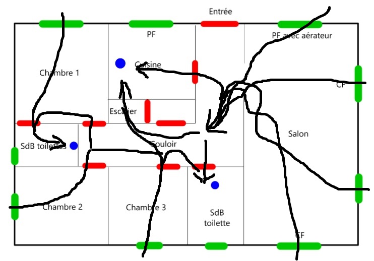

    2 et réponse 2: d'ou l'utilité d'un plan vue de haut avec les emplacements feneêtres / PF, et les bouches aspi, point d'eau sdb et point chaud cuisine.
    Ca permet de se faire une idée.

    Voici le plan demandé.
    En vert les fenêtres, en rouge les portes et en bleu les bouches de la VMC.
    CF : fenêtres à châssis fixe, sur lesquelles il n'est pas envisageable d'ajouter des aérateurs.

    l'air de toutes les pièces doit être renouvelé d'au moins 0,3 vol/h dans le meilleur des cas, selon le système.
    C'est pourquoi depuis 1982 il est obligatoire que chaque logement comporte un système mécanique et permanent, et que chaque pièce comporte une entrée d'air (fenêtre ou traversée de mur) et-ou une bouche de VMC et une porte détalonnée.
    Comme vous avez compris ce qu'il vous reste à faire... Y compris dans la cuisine selon l'emplacement de votre zone de cuisson.

    Ca sera plus clair en image..
    le premier schéma est une erreur technique, mais ça se rencontre pas mal en rénovation de bâti construit avant la ventilation, avec une rénovation mal pensée.
    Les flêches, c'est les flux d'air. Une flêche passe à travers une fenêtre ou une porte quand la fenêtre a une grille et que la porte est détalonnée.
    Les pièces humides sont débarrassées de l'humidité de la pièce. MAIS les pièces sèches ne sont pas ventilées ( zéro ) et n'évacuent pas l'humidité des habitants.
    Une nuit avec une personne dans une chambre, c'est 0.5 litre d'eau évacuéé. Dans une pièce de 30 metres cubes, ça fait une hausse de 16 gramme d'eau par m cube, c'est plus que 100 % de HR !!!
    Le salon ne "respire" pas non plus.
    Le schéma 2 est le schéma courant maintenant.
    Les piéces sèches ( chambres salon ) ont des grilles aux fenêtres. L4air extérieur rentre par là, traverse la pièce, puis les portes détalonnées, jusqu'aux extracteurs des pièces humides. Toutes les pièces sont ventilées. D4ailleurs, pour mieux ventiler les pièces sèches et forcer les flux dans toute la maison, c'est mieux d'avoir des fenêtre de pièce humide SANS grille.
    Je rajouterai qu'un chassis fixe n'est PAS incompatible avec une grille.
    C'est plus clair maintenant ?

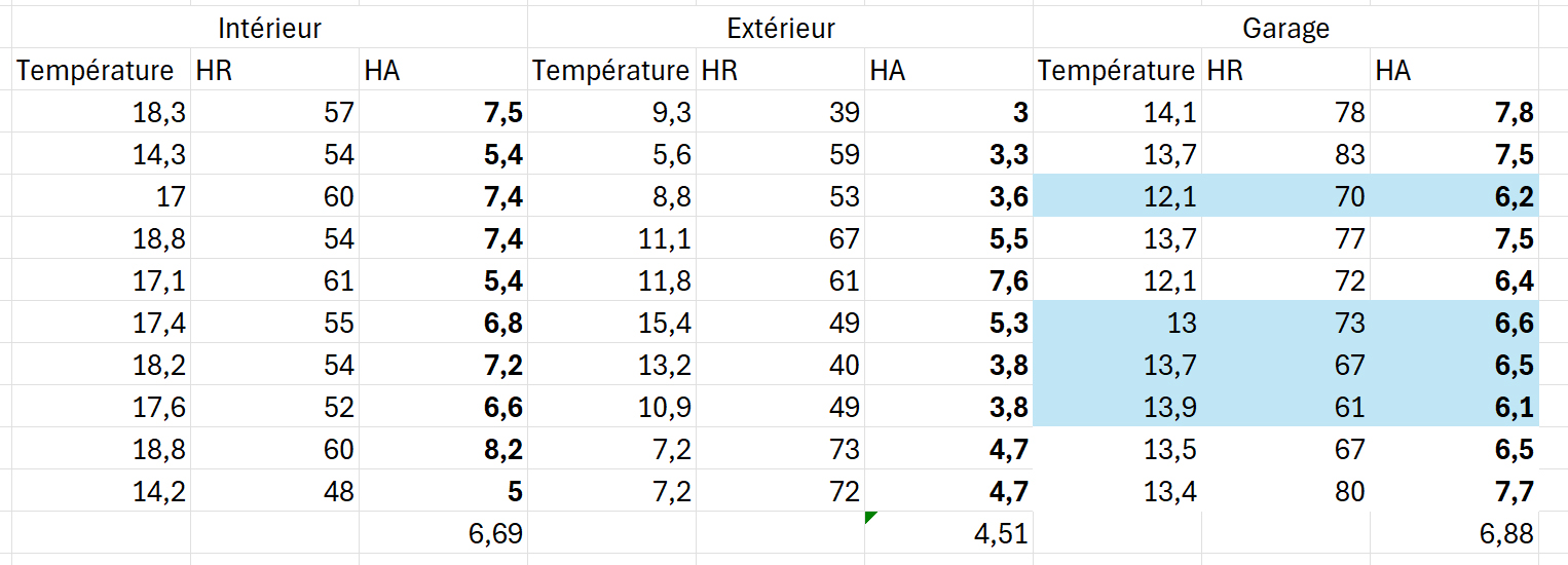

    Tu as admis, que lorsque les paramètres HR et températures sont stabilisés, les HA Int et ext sont identiques.
    Et bien non, car voici le tableau des relevés que j'ai effectués ces derniers jours. Les relevés sur une même ligne ont été fait au même moment. J'ai surligné en bleu les relevés effectué lorsque le garage était ventilé (fenêtres ouvertes). En bas, les moyennes de tous les relevés. On voit que l'HA est sensiblement plus élevée à l'intérieur de la maison qu'à l'extérieur. L'HA du garage étant même un peu plus élevée que dans les pièces à vivre.
    Qu'en pensez-vous ?

    Pour être à l'équilibre int / ext, il faut une grange ouverte.
    La valeur de HA ext est, en intérieur, une valeur plancher dont on peut se rapprocher, sans vraiment l'atteindre.
    Il faut aussi compter avec le fait que dehors, cette HA varie, et qu'en intérieur il y a un effet tampon par les objets présents qui absorbent et désorbent l'humidité.
    Ce qui serait intéressant, ce serait de savoir à quel endroit tu as fait les mesures en intérieur. Vu la configuration ( et voir mes plans annotés avec les flux ) ce doit être variable selon les pièces. De la même manière, le matin au réveil dans une chambre sans grille aération et aprés une nuit à évacuer de la "transpiration" et de l'humidité dans le souffle de la respiration, celà sera sans doute élevé.
    One ne peut pas dire que les HA mesurées soient réellement TRES élevées. Mais si tu veux faire mieux ( moins ) il faudra ventiler plus ( et mieux réparti ).
    Mais on tourne un peu en rond.
    Il faut aussi comprendre le temps nécessaire, et l'hyperventilation, pour obtenir un équilibre. Et les ordres de grandeur.
    Une maison de 100 m² c'est 250 m cube d'air. Une différence de HR de 5 à 7 gr / m cube, c'est 500 grammes d'eau ( vapeur ) dans TOUT l'air de la maison. Et cet écart de 500 gr, c'est moins que la vapeur d'eau émise par une seule personne en 12 heures ( respiration transpiration ). Si tu rajoute un peu de cuisine, de l'eau de sdb sur paroi qui s'évapore, serviettes et chiffons humides, ce sera bcp plus que 500 gr.

    [QUOTE=Jojokaly;7278717]Tu as admis, que lorsque les paramètres HR et températures sont stabilisés, les HA Int et ext sont identiques.
    Et bien non, car voici le tableau des relevés que j'ai effectués ces derniers jours. Les relevés sur une même ligne ont été fait au même moment. J'ai surligné en bleu les relevés effectués lorsque le garage était ventilé (fenêtres ouvertes). En bas, les moyennes de tous les relevés. On voit que l'HA est sensiblement plus élevé à l'intérieur de la maison qu'à l'extérieur. L'HA du garage étant même un peu plus élevée que dans les pièces à vivre.
    Qu'en pensez-vous ?
    La première ligne
    Intérieur HA 7,5 Extérieur HA 3 Garage HA 7,8
    Le garage et l'intérieur ont la même humidité absolue, la même quantité d'eau par m3 d'air. (7.5 / 7.8)
    A l'extérieur, l'air est moins humide. Son HA est de 3 g par m3 d'air
    Les relevés montrent que l'air intérieur est plus humide que l'air extérieur. +4.5 g d'eau par m3 d'air.
    Ces 4 g représentent les activités humaines;
    (Tu étais peut-être à l'intérieur à fabriquer de la vapeur en respirant, à faire sécher un peu de linge, et autres...........)
    Et si la maison est humide, il y a de l'eau à l'état liquide qui passe à l'état gazeux (vapeur). Cette vapeur, avalée par l'air, fait monter l'humidité absolue.
    Rien d'incohérant !l
    La dernière ligne
    Intérieur HA 5 Extérieur HA 4.7 Garage HA 7.7
    L'air intérieur et l'air extérieur ont la même quantité d'eau, (4.7/4.5) C'est très bien.
    Le garage est à 7.7 . Il est plus humide qu'à l'extérieur. Il y a de l'humidité (vapeur d'eau) qui fait monter le HA de l'air qui vient de l'extérieur.
    L'ai intérieur est toujours de l'air extérieur qui rentre d'une manière ou d'une autre.
    Je n'ai pas regardé les autres lignes, mais sauf erreur de mesure, c'est la même chose.
    Je pense que du bien de ces mesures.
    Avec une VMC, l’HA Int doit se trouver au même niveau que l’HA ext.
    Arrivé à un certain débit, les deux HA sont identiques. Ventiler plus est inutile.

    En ce moment, chez moi, 17h30
    Ext T 9.3°C HR 61% HA 4.5g
    Int T 22°C HR 32% HA 5g
    Tout va bien ! Je fabrique un peu de vapeur d'eau

    - Sur l'avant dernière ligne, les relevés ont été fait après 10 heures d'inoccupation de la maison, donc les + 3,4 g d'HA à l'intérieur par rapport à l'extérieur ne sont ici pas dus à la présence ou activité humaine.

    - Le thermomètre intérieur était installé au salon, sur le schéma le long de la cloison à gauche de la porte fenêtre.

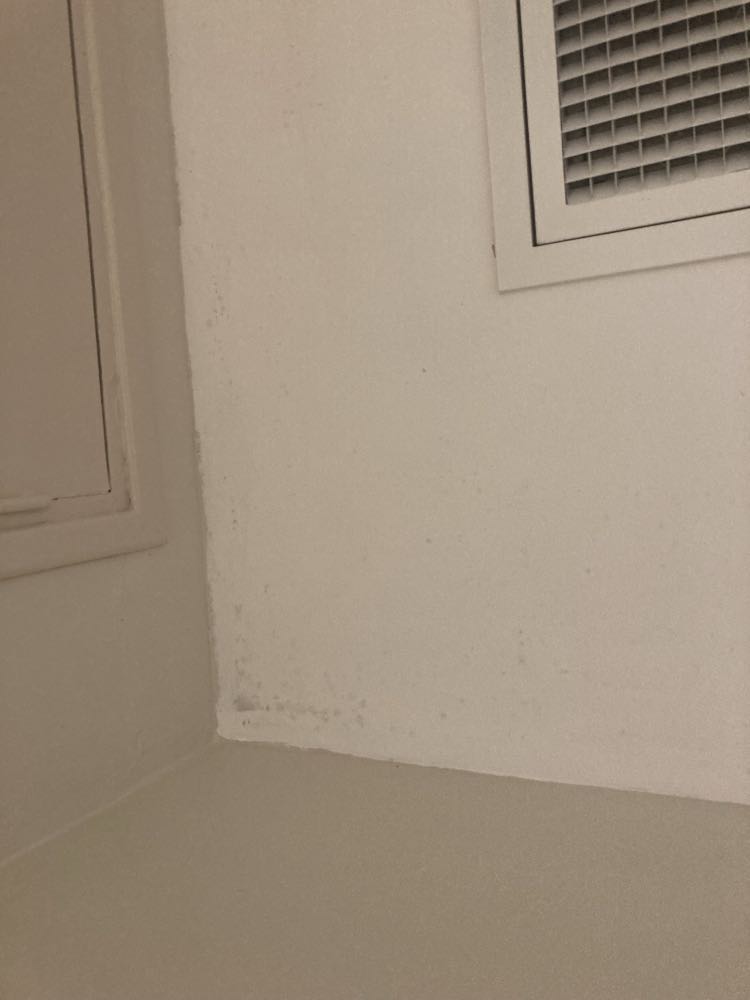

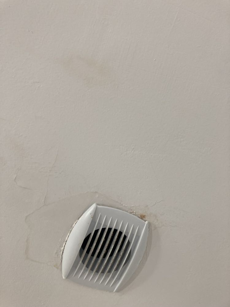

    - J'ai des traces jaunes et noires au plafond qui commencent à apparaitre et qui ressemblent à des traces d'humidité. Comme sur la photo à côté de la bouche VMC de la salle d'eau (c'est moins visible sur la photo qu'en vrai). J'ai aussi la peinture qui se décolle au plafond de la salle d'eau.
    Je vais répéter à nouveau, car tu n'as pas saisi, ou tu n'as pas voulu.
    3.4 gr par m cube dans une maison entière, dans le volume d'air, c'est 850 gramme d'eau.
    C'est trés peu en quantité totale, c'est une journée d'occupation sans cuisine, sans séchage, sans douche, etc.....
    Avec seulement qq kilos d'eau dans les parois, mobilier, etc.....il se peut qu'il faille des semaines, des mois, avec une ventilation suffisante, pour atteindre l'équilibre.
    Alors 10 heers c'est rien.
    D'autant plus que ta mesure est dans le salon, qui un renouvellement d'air proche de zéro. L'humidité va pas s'en aller par le chemin du saint esprit.
    Pour ce qui est des traces en plafond et dans les coins, de manière assez générale, c'est trés commun dans les bâti peu isolés. Avec les ponts thermiques, et une aération faible, c'est l'endroit ou ça cumule 2 phénomènes négatifs: air stagnant + paroi froide. Donc c'est exactement là que la condensation aura la plus grande facilité à s'installer.
