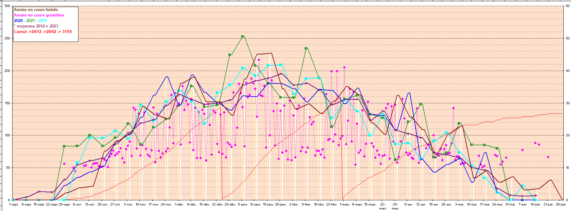

    Tu consommes combien de kilos de bois à la journée
    C'est extrêmement variable, ça dépend de la saison, de la météo, du type de bois, de son façonnage et de depuis quand je n'ai pas chauffé (rappel: 100% bois intermittent)
    Un résumé sur ce graphique, échelle en kilos, à droite et à gauche, le "quotidien" ce lit à gauche, le "cumul" se lit à gauche en multipliant l'échelle par 10.
    Nom : conso bois 2024.png
Affichages : 83
Taille : 108,6 Ko
    en combien de chargements ?
    C'est aussi très variable quand je brûle 40kg, grosse journée de froid avec +/-15 kg initiaux (en 2 flambées), le reste c'est des rechargements et ça dépend de ce que je brûle . Il doit y avoir la place dans le foyer et les conditions de braises, flammes et température doivent le permettre.
    Exemple, graphique plus haut
    19 janvier (>40kg) 13 rechargements en palette (2 flambées 9 + 4). J'ai peu chauffé la veille (1 feu, 16kg, 4 rechargements)=> rattrapage surtout le matin. Le feu du soir est toujours plus court.
    De mon point de vue, ce n'est pas transposable en l'état, ça dépendra de ton bois, de la maitrise de ton engin et de la température demandée. Tout est dans l'énergie restituée.
    Perso pour 140€ les 14MWh donnant 21.5°C tout l'hiver, ce n'est pas une corvée.

    200 kilos de bois ça fait 800 kWh... allez 640 restitués avec un rendement du poële de 80%... c'est mastoc comme conso sur la journée !

    Non, j'ai pas dis car "année en cours hebdo", le graphique est en conso hebdomadaire (samedi à vendredi), seul le "quotidien" en magenta est journalier.
    Mon record en 24 h est à 70 kg, mais j'étais en travaux avec ardoises visible du RDC à travers le jeu des voliges en plein hiver.
    Mon poêle est un anglais, Charnwood Island IIIb, rendement 0.71, 18kW 50% à l'air, 50% à l'eau, il n'est plus produit suite à l'évolution des normes en Angleterre , mais il peux brûler tout sauf le coke de pétrole. Un truc pour chauffer les tas de briques d'ère Victorienne.
    J'utilise 0.7 de rendement pour mes calculs, toutes valeurs de rendement inférieures augmentent la performance thermique de la maison et ça devient incompatible avec la réalité (+/-80kWh/m2 dans les conditions des hivers doux actuels et 21.5°C intérieur). On avait estimé que le chauffage de mon refend par les fumées apporte 0.15 de rendement.
