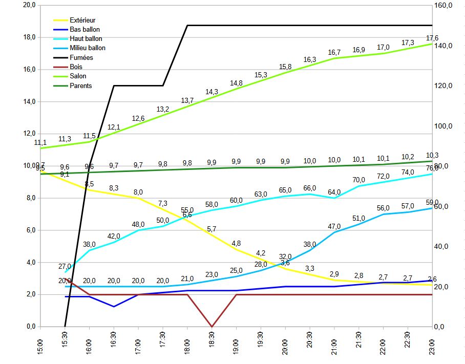

    Voici les relevés de la chauffe d'hier soir.
    Thermostat de circulation à 70° en début, puis 80° à partir de 20h
    j'ai remis 2 kg de bois toute les 30 minutes (voir courbe marron)
    La température fumée est lue sur le thermomètre magnétique extérieur. Il faut que je regarde si mes sondes et surtout mon lecteur montent à 200°, pour coller une T1000 dans le conduit.
    Nom : Chauffe 25 01 02.JPG
Affichages : 75
Taille : 87,5 Ko
    La température dans la chambre ne monte pas beaucoup.
    J'ai ouvert le PC de la seconde chambre aujourd'hui, pour voir ce qui se passe.
    A noter que pour la beauté de la science, madame et moi même avons dormi dans la chambre sans utiliser de convecteur électrique
    Dernière modification par Chistophe34 ; 03/01/2026 à 16h45.

    Il manque la température du sol de la chambre. Comme c'est lui qui a reçu l'énergie, je trouve que ce serait pertinent.
    Le fait que le bas du ballon ne soit pas montée en température me semble indiquer que l'énergie utile de la flambée a été insuffisante. Il en faudra "un certain nombre" pour faire remonter la température moyenne du logement.
    C'est la température après refroidissement, avant le rallumage du feu qui serait intéressante de rapprocher de celle d'avant le premier allumage. Le delta donne une idée de ce que le bâti a stocké.

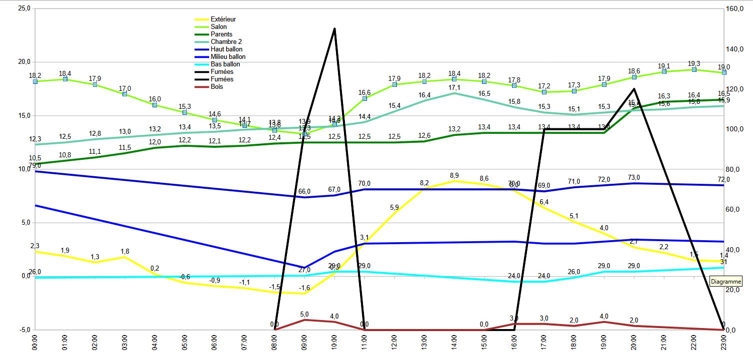

    Les courbes d'hier
    Nom : courbes 2025 01 03.JPG
Affichages : 68
Taille : 137,5 Ko
    une chauffe intense le matin
    Une chauffe plus aléatoire l'après midi
    On voit que celle de l'après midi n'a presque servi à rien au niveau de l'eau, malgré une plus grande quantité de bois.
    J'ai ajouté la seconde chambre, comme contrôle.
    J'ai aussi passé le thermomètre de la chambre de ma table de nuit au sol.
    Petit jeu: saura tu deviner à quelle heure ?
    Dernière modification par Chistophe34 ; 04/01/2026 à 09h05.

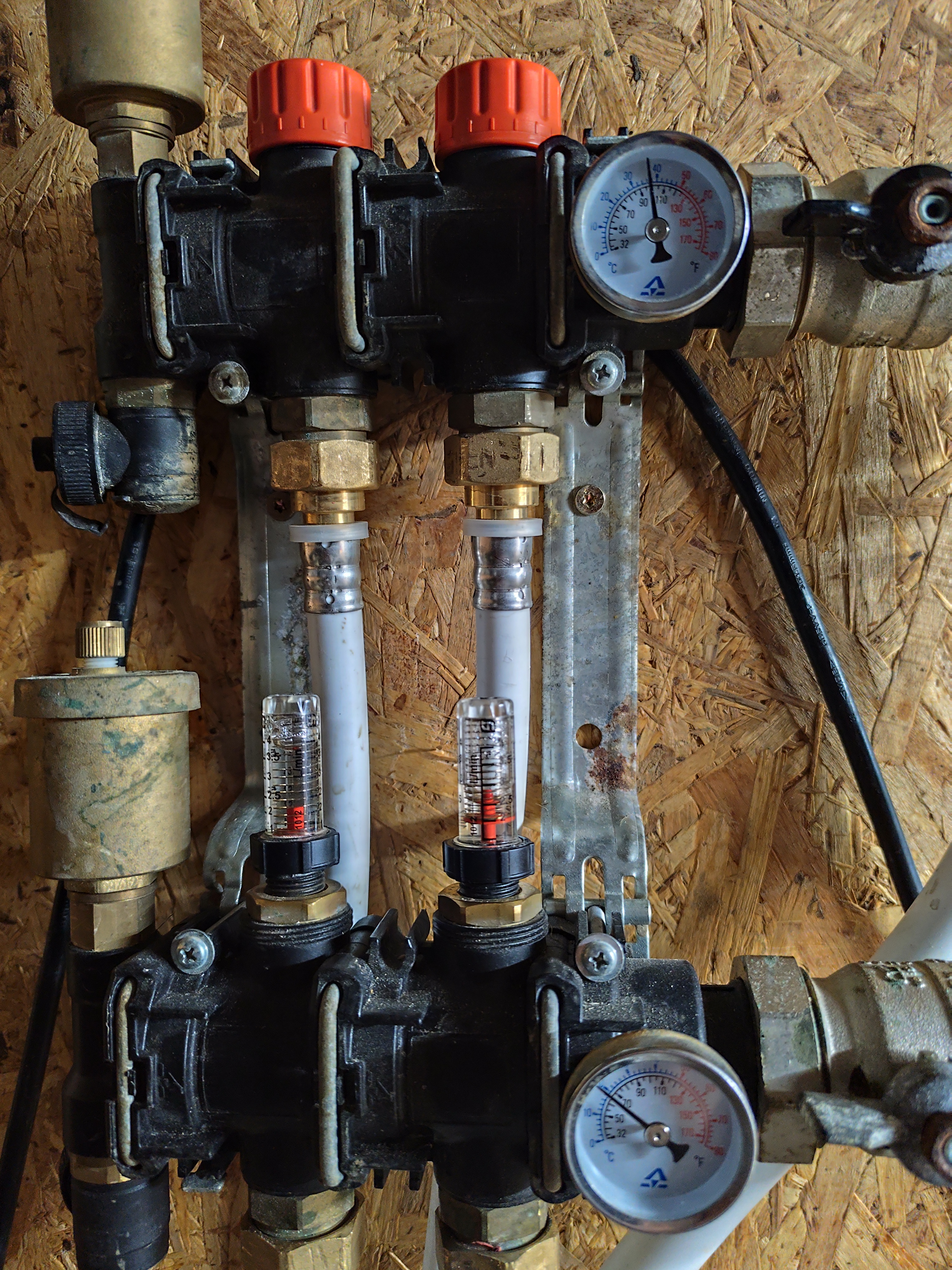

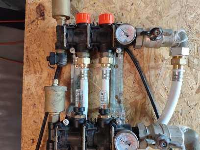

    Celui de la seconde chambre, tout ouvert en grand, je lis 4l/min sur les debitmetres de la nourrice PC
    Sur le débitmètre de notre chambre, l'indicateur ne décolle même pas (circuit chambre 2 fermé et circuit chambre parents ouvert en grand)
    De plus, avec seulement la chambre parents en activité, la température ballon a à peine chuté dans la nuit.
    Avec les deux chambres en activité, une vingtaine de degrés sur la moitié du ballon.
    Le circuit de la chambre parents fonctionne, mais avec un débit très bas.
    Je n'arrive pas à comprendre si c'est du à sa longueur (presque le double de l'autre, avec un raccord en plus au milieu) ou si il est bouché quelque part.
    Je le passerai de nouveau au karcher au printemps.

    Pour le thermomètre entre 19h et 20H, le gradient change furieusement.
    Le truc c'est de voir si la dalle monte régulièrement en température, quand je dis régulièrement, c'est que avant chaque allumage, elle n'est pas redescendue plus bas qu'avant, cela semble le cas. J'estime à près de 6 h sont temps de réaction.
    Elle réagit plus vite (+/-2h) et plus fort.
    C'est bien parti quelques part, et je penche pour la deuxième chambre.
    Je n'ai aucune expérience des planchers chauffants, mais le double de longueur c'est le double de perte de charge au minimum.
    Toute seule la chambre présente un débit plus faible que la deuxième, et quand les deux sont alimentées, le débit doit être plus encore plus faible car l'eau prend alors le chemin le plus facile en priorité.
    la grosse montée vers midi dans la chambre 2, je pense que c'est surtout le soleil.
    La chauffe par le PC est indépendante de l'allumage du poêle, vu que l'eau provient toujours du ballon.
    ah ben oui, bien vu. Je me disais que la chauffe moins puissante avait généréune perte de rendement, mais ça faisait vraiment beaucoup.
    oui, c'est certain.
    Du coup le robinet thermostatique est réglé à 18° environ sur la chambre 2, et ouvert à fond dans la notre

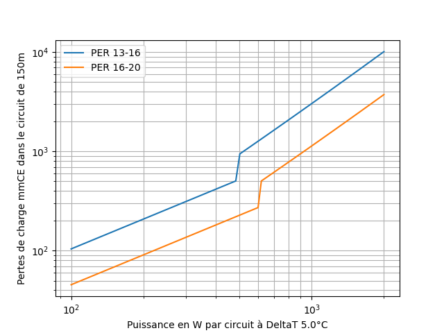

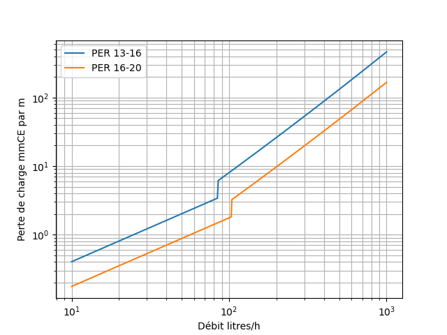

    Voir figure.
    Pour un plancher chauffant correctement dimensionné :
    - PER de 16-20 tous les 15cm
    - 1 circuit = 10m² = 150m de tube, maximum, mais plutôt 100m
    - Grosse dalle épaisse en béton
    Résultat : avec une hauteur manométrique de 2m, à deltaT 5, un circuit de 10m² absorbe 1300W. Avec 100m² de PC (10 circuits) il est donc tout à fait possible d'absorber la puissance d'un bouilleur de 13kW sans stocker dans le ballon. Une fois le PC à température, on stocke dans le ballon. Puis une fois que le PC a refroidi, on le réchauffe avec le ballon. Quand le PC est correctement dimensionné (ie, capable de prendre la pleine puissance de la chaudière et de la stocker) ça marche très bien. Je faisais ça avec ma PAC tout ou rien de 20-22kW, ça marche très bien.
    Pour un PC de chauffagiste :
    - PER de 13-16 tous les 15cm
    Si le nombre de circuits et leur longueur sont les mêmes, le sous-dimensionnement du tube divise par 2 la puissance qu'on peut envoyer dedans, donc ça marche beaucoup moins bien. Si le nombre de circuits est lui aussi sous-dimensionné et qu'ils font 200m voire plus, c'est pire. Dans ce cas il faudra stocker dans le ballon plutôt que dans le PC, ce qui diminue le stockage total disponible. En plus, si la chape est fine et en anhydrite (ou pire un PC sec sans inertie) le stockage dans la dalle devient très faible. Donc, avec une PAC tout ou rien, elle va cycler à mort, et avec des bûches, il faudra plus de flambées ou un plus gros ballon.
    Dernière modification par bobflux ; 04/01/2026 à 11h44.

    Envoyé par bobflux Voir figure.
    Pour un plancher chauffant correctement dimensionné etc... :
    Voici les caractéristiques des PC:
    Je ne suis plus sur du pas des tuyaux, je crois que c'est 15 cm, il faut que je remette la main sur les plans pour les données exactes.
    Dalle en béton de terre de 15 cm d'épaisseur
    Chambre parents :
    Environ 20 m²
    Multicouche 13-16
    Longueur environ 150 m (avec un raccord au milieu... je sais, c'est mal)
    Pose en escargot
    Chambre 2 :
    Environ 12 m²
    Multicouche 13-16
    Longueur environ 90m
    Pose en escargot
    Il y a un thermostat thermostatique avec un purgeur pour chaque pièce
    Le circulateur est un DAB evosta 3 avec une hauteur manométrique maxi de 8 m
    Le tout est relié par des nourrices spéciales PC
    Nom : IMG_20260104_160555.jpg
Affichages : 60
Taille : 83,5 Ko
    Mon problème est que j'obtiens une lecture de 4l/min pour la chambre 2 (chambre parents coupée, pompe en position 2 soit 5.4m) et non lisible pour la chambre parents (chambre 2 fermée, pompe à 2)
  27. #207
    lantenay01
    Re : Poele bouilleur + plancher chauffant + ECS solaire dans l'Herault
    Tu isole tes collecteurs et les boucles qui fonctionnent, tu branches un tuyau d'arrosage sur la vanne de vidange depard collecteur concerné, tu branche un tuyau d'évacuation sur la vanne de vidange du collecteur concerné, tu ouvre les deux vannes de vidange et tu envoie l'eau du réseau de ville.
    Tu va bien voir si l'eau circule et si tu passe ton débit?

    Je n'arrive pas à lire les températures ni les débits sur la photo, peux tu mettre plus de pixels ?
    J'ai quand même l'impression que les deux débitmètres sont bien descendus, à moins que la photo ne soit celle du PC qui marche ?
    Je ne sais pas si le collecteur de la photo dessert une pièce ou deux en fait.
  30. #210
    Chistophe34
    Le circulateur était à l'arret.
    Voici une photo de ce matin:
    A gauche la chambre parents, ouvert en grand
    A droite, la chambre 2 réglée à 1.00m
    T° départ 35°, retour 20°
    Nom : IMG_20260105_091246.jpg
Affichages : 45
Taille : 4,46 Mo
    je précise que mes nourrices étaient des modèles pour 4 planchers, que j'ai raccourci (modules emboités).
    J'ai permuté les modules de la chambre parents, et vérifié qu'ils ne sont pas bouchés (je les avais acheté il y a presque 10 ans, lorsque j'ai réalisé les planchers chauffants, et stockés dans ma cabane de jardin, d'ou leur aspect)
