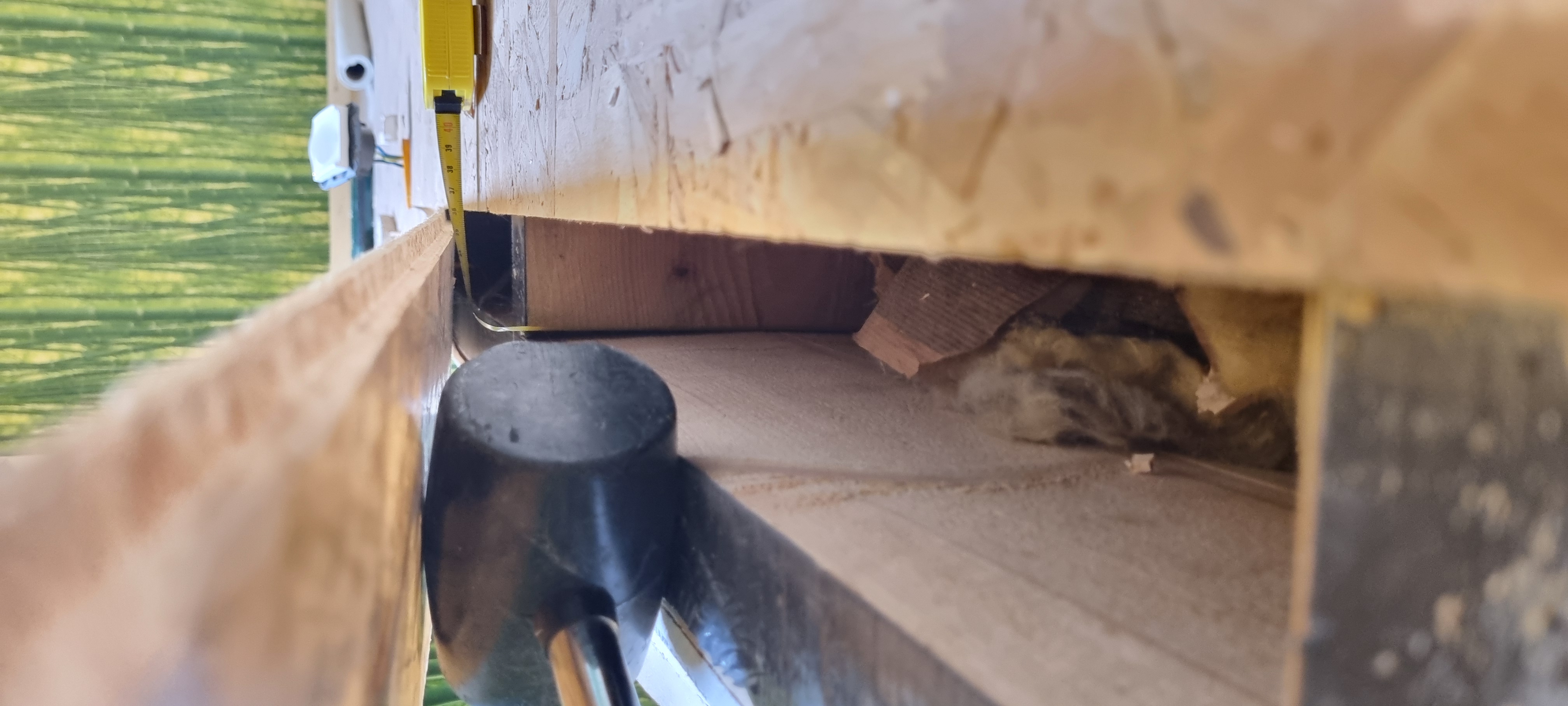

    Photo prise sur le devant de l’escalier : on voit deux poutres de soutien et les petites sur lesquelles sont fixées les plaques de placo du plafond du R+1.

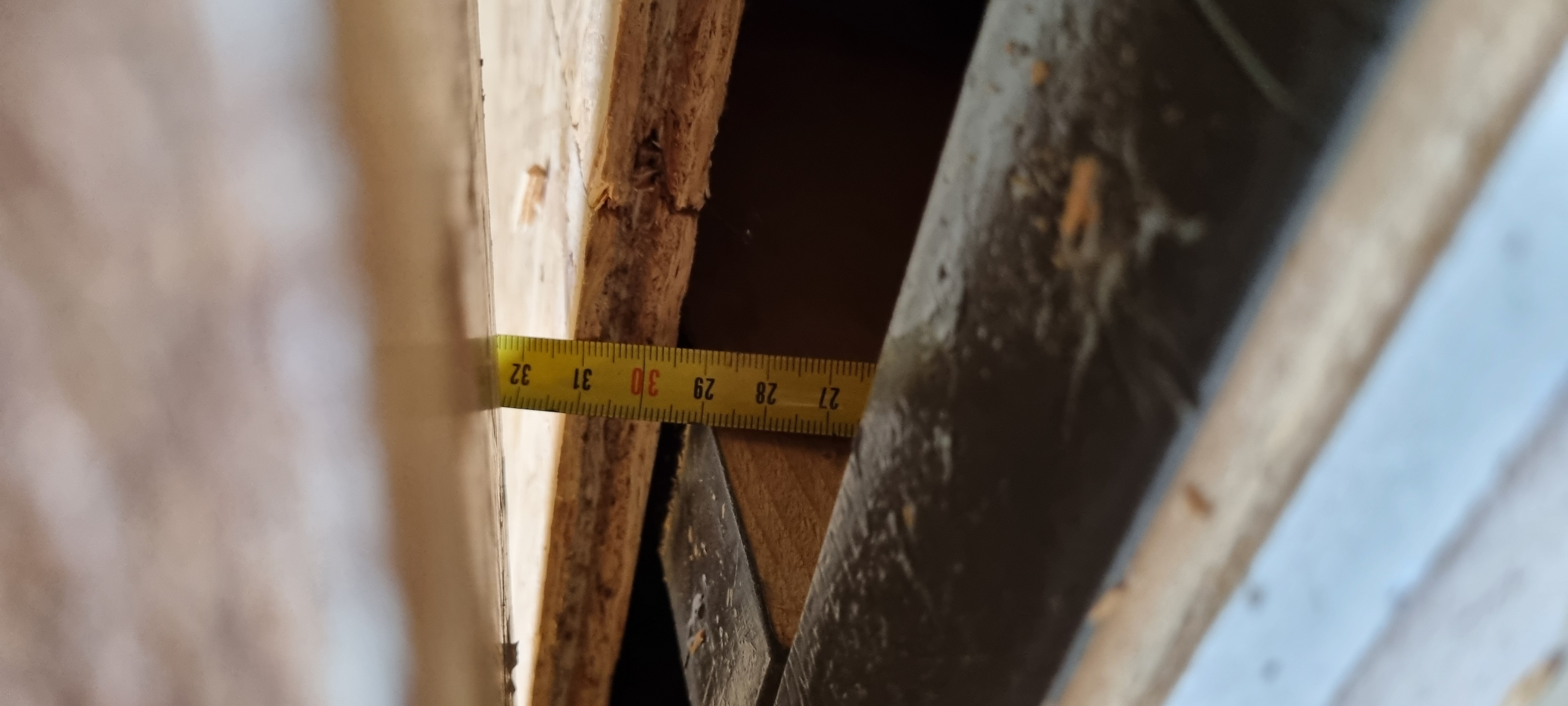

    Photo prise au bord de l’escalier : on voit une des poutres de 20 cm sur 5.
    Toujours au bord de l’escalier : les 28 cm correspondent à l’espace jusqu’à la couche de placo.

    Désolé,mais ces photos sont jolies...mais ne servent pas à grand chose pour calculer quoi que ce soit;
    Il vaut mieux (il faut) faire un croquis côté au minimum en vue de dessus montrant outre la section des bois (20x5) connue:
    -les longueurs entre appuis
    -la nature des appuis(mur,muralière,cloison+r enforts..etc)
    _l'espacement entre poutres(40,50cm...)
    croquis incluant le dessin du chevêtre de l'escalier;
    quand au pseudo poteau de 22x5? sur 2.5m de haut il ne peut guère servir de poteau,sauf s'il est fixé contre un mur;en tout cas,il faut absolument savoir ce qu'il porte,comme par exemple une grosse poutre intermédiaire sur laquelle s'appuieraient les 20x5;

    à défaut d'autopsier l'osb il est possible sans doute de se faire une idée en examinant les traces de vis qui fixe les dalles sur les solives .
    Le juge de paix final sera d'entailler le placo en dessous pour avoir une composition précise.

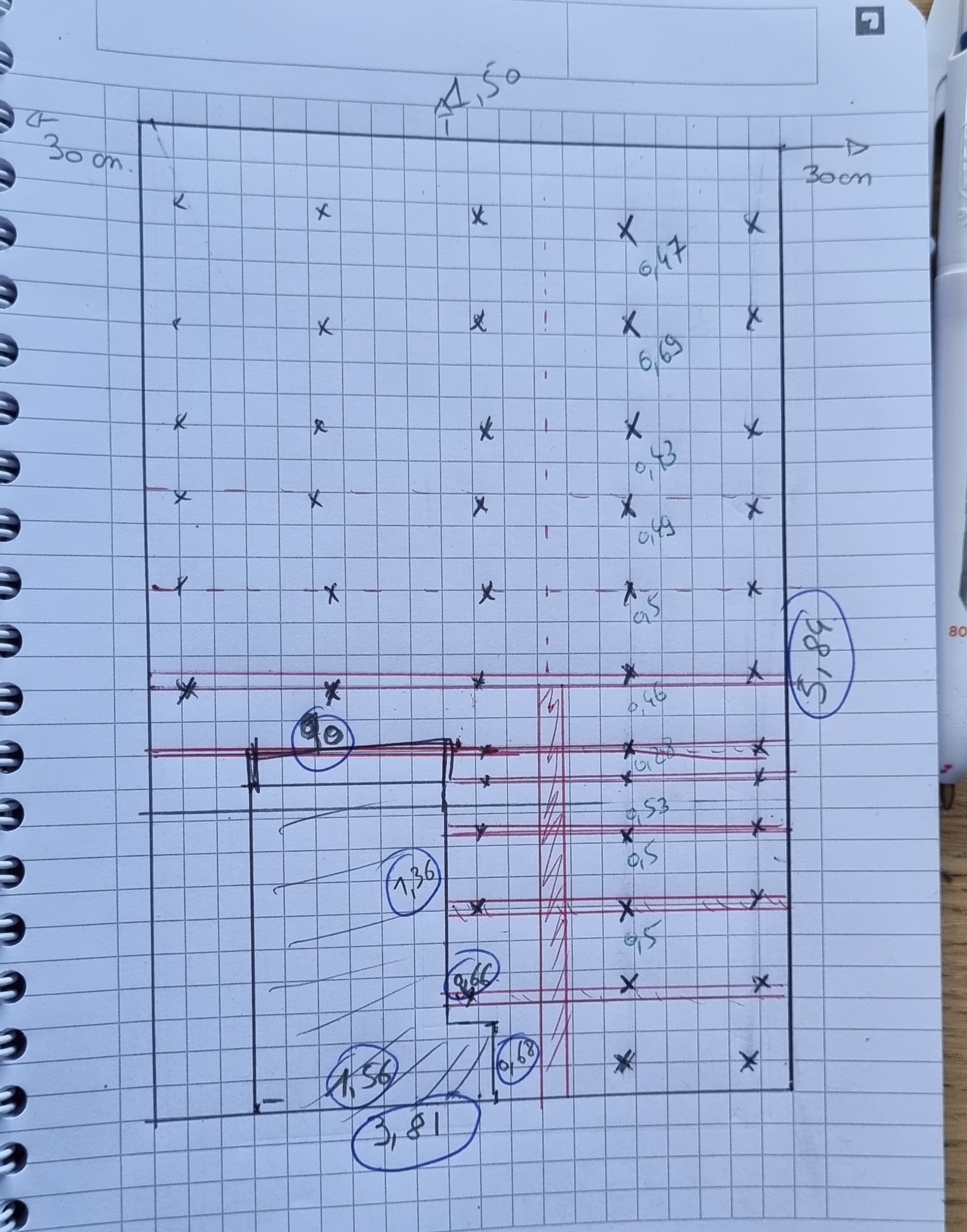

    Du coup, voici le relevé des vis que j’ai pu faire en jetant un coup d’œil là où je pouvais apercevoir les poutres.
    Les croix représentent les vis.
    Elles sont espacées horizontalement de 60 cm de manière assez régulière. En revanche, verticalement, l’espacement varie entre 28 et 69 cm entre chaque vis.
    Initialement, je pensais que les vis suivaient les poutres verticales, mais en fait non : elles semblent suivre les poutres horizontales.
    J’ai marqué en rouge les poutres que j’ai pu voir. Elle font 5cm d'épaisseur sur 22 de largeur. On ne peut que présumé qu'elles sont sur toute la largeur de la pièces soit un peu plus de 4.5m.
    Les pointillés rouges indiquent celles que je suppose.
    Il y avait des jonctions en métal aux croisements des poutres.

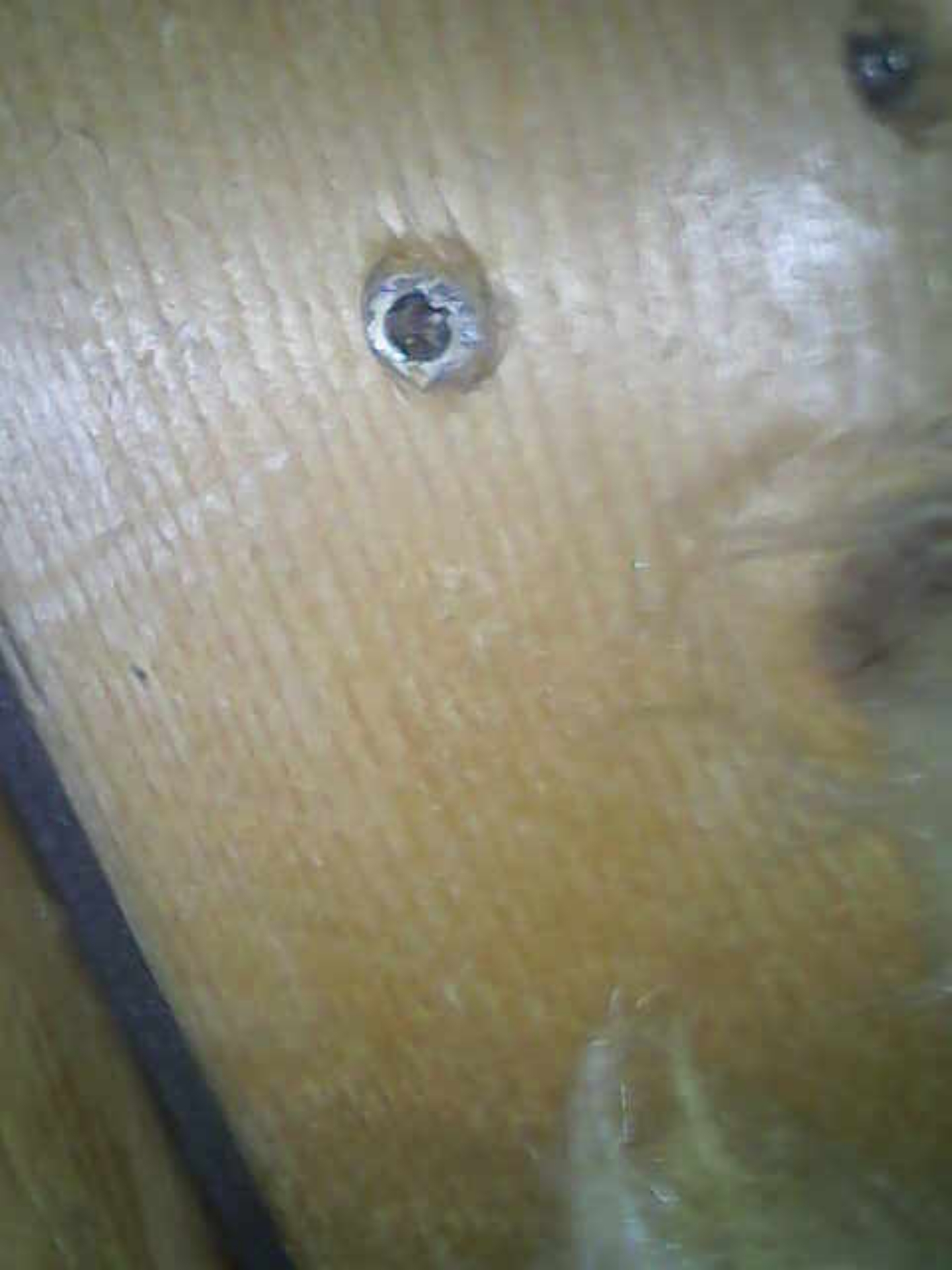

    J’ai aussi aperçu ceci sur une des poutres, à côté de l’escalier :
    On dirait une vis. Une autre poutre serait-elle fixée dessus, de l’autre côté ?
    Voilà désolé je sais que je n'ai pas assez d'informations mais j'espère que cela donne quand même quelque indication. Au moins une base minimum.

    C'est déjà pas mal, tu as "reniflé" les éléments porteurs à distance fixe. Pour la structure c'est sans doute suffisant ( avec poutres de 22 de haut sur 5 cm de large ).
    Il est possible que les éléments d'accroche restent un point important, voir le lien plus haut qui met un lien vers les sabots porteurs. Y' a du lourd et du moins "lourd".
    Je suppose que le sabot de fixation que j'ai mis en cercle bleu sur le plan doit être accessible avec peu de démontage, il sera un trés bon indicateur et est assez accessible.

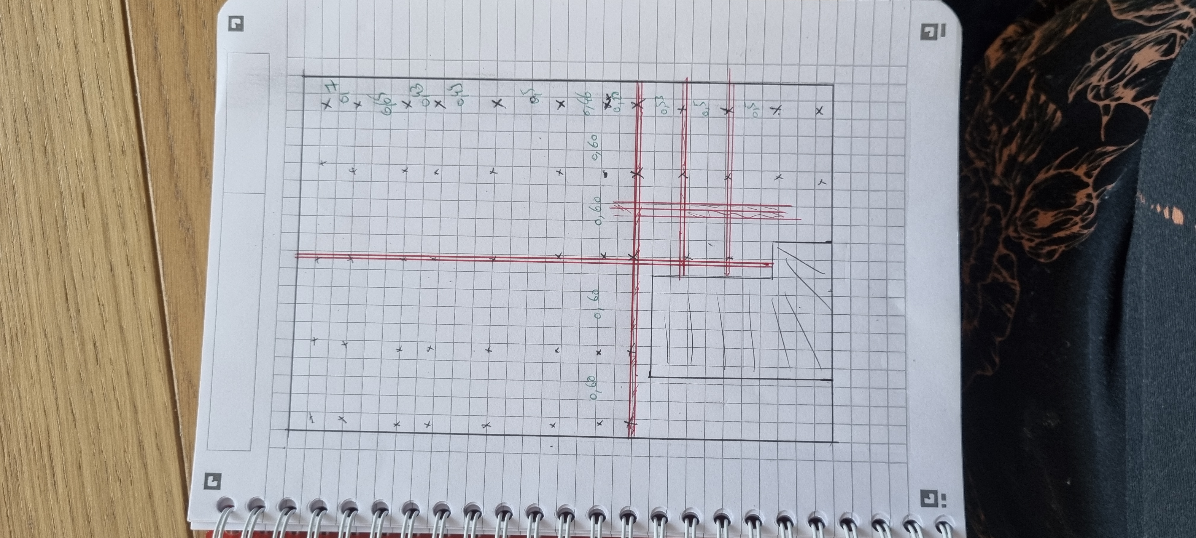

    Je me rends compte qu’il y a deux photos de plan qui sont passées sur le précédent post ; il ne faut pas prendre en compte la dernière.
    J’ai oublié les dimensions de la pièce : les voici
    Tous les murs de la pièce sont des cloisons en placo.
    Derrière ces cloisons, il y a environ 50 cm de chaque côté de la pièce, et environ 1,60 m de plus en haut.
    La surface totale au sol de cet étage, sans les cloisons (donc au nu des murs), serait sans précision exacte de 4,81 m de large sur 7,44 m de long.
    Concernant un des poteaux (pour l’autre, j’attends une réponse de l’ancien propriétaire) :
    celui que j’ai repéré est à environ 50 cm du bord du placo, donc environ 1 m du côté du toit, et 1,60 m du fond de la pièce (sans les cloisons).
    Il est contre une cloison en placo, mais je ne sais pas ce qu’il porte. Une poutre ? Il a dû être ajouté pour l’aménagement des combles, donc il a forcément une fonction : peut-être soutenir une poutre ?
    Je me rends compte également que le plan en transparence avec l’étage en dessous n’est pas passé.
    Je le remets, annoté avec les mesures pour mieux visualiser :

    Les sabots en photo sont fixés avec des vis, il pourrait y en avoir plus, ça me semble léger.
    Je crois que c'est lui qui les a faits. Je suis en train de le questionner un peu plus pour savoir s'il se rappelle des poutres et de leur agencement. S'il a juste posé l'OSB par-dessus ou non. Il m'avait indiqué quelque chose comme "ils ont mis les poteaux pour soutenir les combles", sous-entendant quelqu’un d’autre et pas lui, alors que c'est lui qui a fait les combles.

    Donc, en reprenant les schémas, cela donnerait ça :
    Les lignes rouges sont les poutres que j’ai vues : les 5 cm sur 22.
    Les pointillés représentent celles que je suppose.
    Celle au crayon est une poutre que j’ai vue, mais dont je ne comprends pas la logique.
    Bon, au point où j’en suis, je vais aller faire un trou dans le plancher pour m’assurer que c’est bien fixé.
    À votre avis, je le fais où ? Quel est l’endroit le plus pertinent pour voir le maximum de choses ?
    (J’ai toujours ma mini caméra endoscopique)
