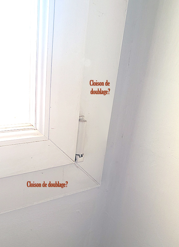

    J'ai une autre question.
    Voilà ma fenêtre et les 4 cm qui la séparent du mur.
    Peut on couper le cadre de la fenêtre sans risque, et ainsi gagner de l'espace pour l'isolation?

    Ce n'est sans doute pas recommandable !
    Et certainement TRES délicat si tu voulais le faire.
    Tu peux éventuellement découper la cloison de doublage autour du cadre.
    La photo est un point de détail à ce stade.
    Il faudrait un plan, centré sur la séparation entre toi et le voisin, et le reste autour pour se rendre compte. C'est à dire ton appartement + le sien ( du moins les parties accolées ) avec les murs façades, les couloirs communs, etc....
    Et ce qu'il y a des éléments dans cette cloison de séparation ? Je veux dire: prise électrique, passage d'un fluide eau, etc....

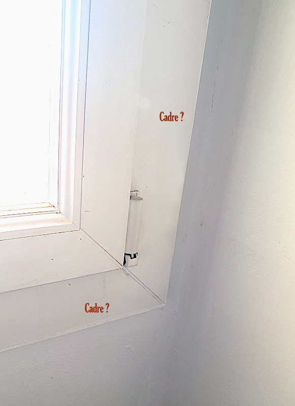

    Quand vous parlez de la cloison de doublage autour du cadre, il s'agit bien de ça?
    Dernière modification par ZOUZ ; 01/05/2025 à 16h22.
    ZOUZ
    Re : Isolation phonique appartement
    J'ai écrit cadre sur la photo mais je voulais dire cloison de doublage

    je voulais dire que la partie visible en intérieur, la surface du doublage, celà sera à gauche ( et en noir hachuré le doublage ).

    Ma question était : est ce qu'on peut couper ce que j'ai nommé "cloison de doublage" sur la photo (mais c'est probablement un autre terme).
    C'est la partie blanche qui encadre la fenêtre. Si on peut couper au niveau de votre ligne verticale, ça va nous permettre de gagner de l'espace pour isoler.
    J'espère avoir été plus claire

    J'ai dit non, on ne touche pas au chassis fenêtre en plastic.
    Par contre, facilement, on pourrait découper la cloison, pour que celle ci encadre le chassis plastic.
    Une question primordiale: quelle est la distance entre le gond de fenêtre et la cloison existante ?
    Ce serait la longueur du trait noir ici.

    La distance entre le gond de fenêtre et la cloison existante est de 10cm

    je parlais de découpe une nouvelle cloison de doublage, qui serait rajoutée dans ton intérieur.
    Une cloison donc de 10 cm épaisseur maximum, qui longerait la séparation briquette existante.
    Soit aussi une perte de place de 10 cm sur le long du mur, ce qui fait autant en moins en surface habitable.

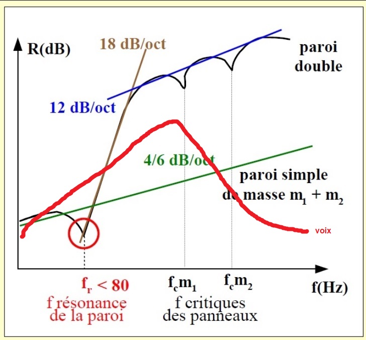

    En grattant la doc simfo on peut trouver ceci. Voyons voir.

    Pour situer la base, je rependre un graphe "complexe" ( pas mal d'éléments ) que j'ai mis dans une autre discussion, et illustre pourquoi il faut en pratique tenir compte des gammes de fréquence et pas seulement des dB en "général".
    En rouge c'est le spectre sonore d'une voix. Si la voix est forte, alors la courbe rouge sera plus haute et un chuchotement sera plus bas.
    Si c'est un castrat qui chante, le graphe sera décalé vers la droite. Si c'est un ronflement de baryton basse pendant la sieste, la courbe sera vers la gauche.
    Quand la courbe rouge dépasse la ligne verte à gauche de la fréquence de résonnance, l'isolant phonique n'isole pas assez. Ou bien quand la courbe dépasse la ligne bleue à droite de la fréquence de résonnance.
    La ligne verte suit la loi d'action de masse classique.
    M² est la masse surfacique de la cloison 1, et m² la cloison de la cloison 2.
    Exemple possible dans le cas actuel de zouz, la cloison briquette de 7 cm ( cloison hypothétique actuelle seule avec le voisin ) fait 15 kilos au m², et on doublerait avec un placo de 12.5 mm qui pèse 10 kg / m², le total m1 + m2 serait donc la loi de masse avec 25 kg / m².
    La ligne bleue c'est l'efficacité d'isolement phonique, quand la fréquence du bruit à isoler dépasse la fréquence de résonnance.
    C'est bien plus efficace, mais encore faut il dépasser la fréquence résonnance du sandwich.
    Il reste aussi la notion de fréquence critique de chaque paroi.
    Le graphe présenté a une fréquence résonnance à 80 Hz, c'est un cas précis et ponctuel.
    Autour de la fréquence résonance, on a un gros creux de performance.
    C'est UNIQUEMENT dans ce creux que la "laine" ou mousse entre les 2 parois a un rôle, en venant diminuer la profondeur du creux. Mais en aucun cas ce matériaux mou ne permettra ne relever la ligne générale ( la ligne verte ou la lignebleue ) en dehors du creux à la F résonnance.
    Quand il n'y a pas de matériaux absorbant entre 2 parois ( comme un double vitrage avec de l'argon ) le creux est "maximum". Avec un absorbant de la meilleure qualité imaginable, le creux est minimum.
    L'autre notion ici est la fréquence critique de chaque paroi. En général en "mince" cette F est assez élevée, et en réalité n'est pas une énorme atteinte à la performance en pratique car les fréquence usuelles gênantes sont basses fréquence et bas / moyen.
    Le graphe central de l'explication est donc celui ci:
    Nom : F critique et F réso plus voix en paroi sandwich.jpg
Affichages : 182
Taille : 93,9 Ko
    Application au cas de Zouz.
    Imaginions une cloison briquette creuse de 15 Kg / m², en cloison existante.
    imageons un doublage avec 30 mm de laine de verre ou laine trucmuche avec dessus un placo de 12.5. Ca fait 42.5, c'est plus que 40 mm, mais imaginons.
    La fréquence résonnance de cette paroi composite totale sera de 198 Hz ( disons 200 ).
    Donc, en gros, entre 125 Hz et 300 Hz, la performance sera moins bonne qu'avec une cloison simple et uniforme de 25 Kg / m². PAs de bol, le voisin de zouz, c'est sans doute la fréquence majeure à laquelle il émet des sons de voisinage. Donc il vaut mieux doubler le mur en collant, sans vide. Le gain sera trés minime ( autant être clair ) en suivant le loi de masse, mais au moins ce sera pas un gain qui se traduit par une perte !
    Pourqu'une double paroi devienne efficace en bruit usuel, il faut donc rabaisser au maximum cette fréquence de résonance.
    Pour info, cette F résonnance est de 172 Hz avec une cloison 72/48 classique. C'est toujours trop haut et non adapté aux circonstances usuelles. D'autant qu'avec une laine de 45mm ; l'alpha sabine avec seulement 45 mm sera trés limité à 172 Hz donc le creux restera "important".
    Si on fait une cloison avec 1 placo 12.5 puis 100 mm de laine puis 1 placo de 12.5, alors la F réso tombe à 119 Hz. Sauf que dedans avec 100 mm de laine au lieu de 45; on aura un bien meilleur alpha sabine à basse fréquence. Donc au final, le creux sera moindre et la F résonnance plus basse, ce qui constitue un avantage certain.
