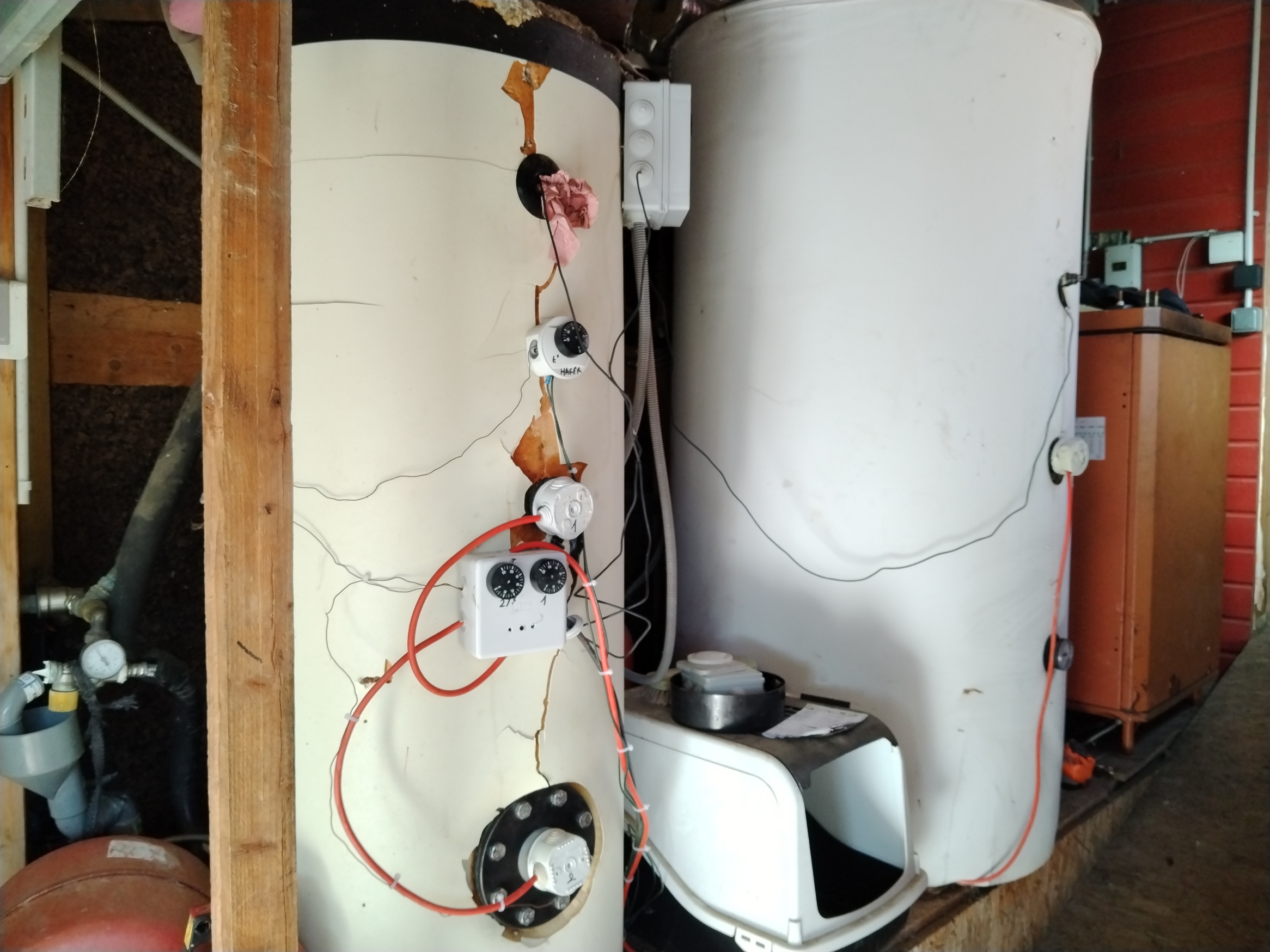

    est il possible d'avoir quelques photos de la chaufferie ?
    pour moi le schéma actuel n'est pas la réalité.

    Le schema actuel est bien la réalité, pas sûr que les photos soit d'un grand intérêt au vu du bordel actuel...et j'ai pas de recul pour les prendre
    Nom : IMG_20250708_191836.jpg
Affichages : 293
Taille : 976,9 Ko
    à gauche le ballon ecs actuel, au milieu le tampon et on devine la chaudière rouge à droite
    Je suis en train de tout refaire depuis le début de l'année suite à la fuite de mon échangeur solaire
    Dernière modification par popop ; 08/07/2025 à 19h38.
    Re : chauffer l'ecs avec le retour chauffage
    le groupe de sécurité c'est vraiment pas joli joli un pro ne doit pas travailler comme ca...
    c'est quoi ce fil de fer à droite à gauche en haut en bas en bref de partout ? c'est du fil de fer ou un ou des capillaires de thermostats ou des aquastats ?
    ce qui m’intéresse ce sont les éléments hydraulique essentiel.
    pompe, partie hydraulique vanne de mélange etc...
    un chauffage avec un ballon ca impose une vanne 3 voie de mélange pour envoyer l'énergie sur les radiateurs.

    Les fils c'est les capillaires des sondes qui commandent les résistance pour le hors saison de chauffage et le surplus électrique.
    C'est le laddomat 21 qui gère le bouclage chaudière/ballon tampon.
    C'est un circulateur qui envoie l'eau du ballon tampon direct vers les radiateurs, pas de mélange.

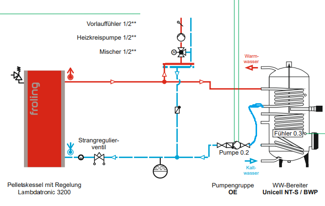

    System 0.0001-06.pdf
    Ca c'est un schéma fonctionel.
    je présume qu'un aquastat pilote un circulateur sanitaire ?
    et un autre thermostat le circulateur chauffage ?
    je garde le schéma actuel et je prolonge les tubes primaires pour le ballon ECS sans se prendre la tête.

    Reste un point : sur ce schéma je comprends que la température de l'ecs est gérée par la chaudière en direct, correct ? si c'est ça, comment modifier si : je veux de l'eau à 70° dans mes radiateurs et que le haut de mon ballon soit à 60° ?nouveau.png

    La gestion des pj et du temps de rédaction est pénible, voici le schéma complet modifié pour chez moi, à commenter svp.
    Le laddomat21 gère et remonte la t° du retour, ma chaudière est pas à condensation.

    Question complémentaire : sachant que mes radiateurs ont besoin d'eau à 70°, je peux supprimer la vanne de mélange du circuit radiateur ou a t elle une fonction autre que de baisser la T° ?
    bonjour l'absence de V3V est préjudiciable car cela peut donner des craquements et bruits de dilatation sur les canalisations et les radiateurs.
    il faut conserver le ballon tampon et prolonger les tubes comme je l'indique.
    oubliez d'utiliser le retour des radiateurs car on ne peut pas chauffer de l'ECS avec une température si basse il faut impérativement une température elevée.
    comment cela se passe si le ballon n'est pas assez chaud pour le primaire ECS ?
    comment est gérer l'appoint electrique du ballon ECS ?
