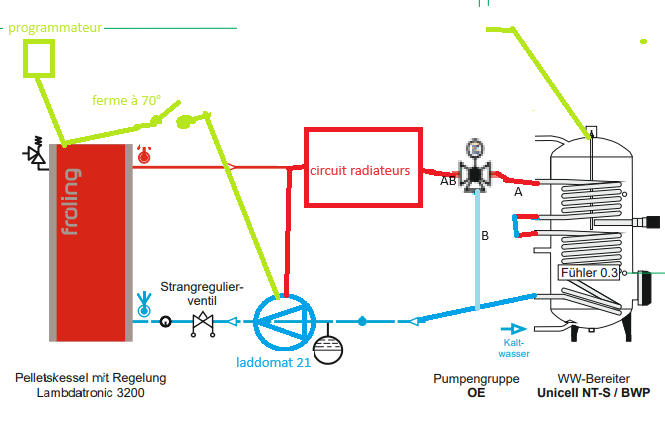

    dans mon cas AB se trouve côté radiateurs, A vers ECS, B vers retour direct chaudière. La vanne envoie soit vers A soit vers B, aussi appelée vanne d'inversion.
    Dernière modification par popop ; 14/07/2025 à 20h18.

    Schéma modifié avec clapet antiretour et thermostats de commande vanne d'inversion.Nom : test ecs.png
Affichages : 129
Taille : 52,8 Ko
  9. #69
    invite75748316
    Re : chauffer l'ecs avec le retour chauffage
    voici le schéma final si ça intéresse quelqu'un :
    Nom : test ecs.png
Affichages : 209
Taille : 41,1 Ko
    Lorsqu'il y a demande de chauffage, la chaudière démarre et arrive à 70°, à ce moment le laddomat21 fait circuler et remonte la température de retour pour éviter la condensation.
    La vanne 3 voies envoie vers le ballon ECS si et seulement si l'eau est sous la consigne du thermostat ET si la température de retour est supérieure de 7° à la température dans le ballon.
    Sinon elle by-pass le ballon ECS pour retour direct vers la chaudière.
    La résistance électrique est commandée par un programmateur horaire qui ferme le circuit à 01h00 du mat et ouvre à 6h00 du mat (en heures creuses), pour avoir de l'eau chaude même si la chaudière ne tourne pas. Sachant que le routeur solaire chauffe l'eau aussi en journée, l'autre résistance n'est pas représentée.

    bonjour la 1ere phrase est déjà une anomalie, on démarre une seule fois en octobre et on stoppe en avril...

    la chaudière repart à 100% de puissance pour atteindre 70° et démarrer le laddomat21.

    et non du tout ... ca ne va pas faut revoir la copie !
    thermostat d'ambiance demande du chaud que fait 'on ? on va couper du bois ?
    on se fait une soupe chaude ?
    comment permettre aux radiateurs de chauffer la baraque ?

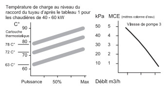

    La doc du Laddomat21 le précise bien : "Si l’on souhaite fermer l’autocirculation complètement, il est
    nécessaire de verrouiller le clapet anti-retour." ça je peux le faire sans problème.
    Ce qui me gêne en l'état c'est la raison pour laquelle le Laddomat21 ne pourrait pas servir de circulateur de chauffage, le circulateur intégré est basique à 3 vitesses dont les puissances en W correspondent à celles de mon circulateur de chauffage actuel, mais je ne sais dire s'il y a une différence de forme et de volume intérieur, à moins de démonter pour voir la volute
    Je ne sais pas intérpréter la courbe de la doc et encore moins dire si ça va suffire pour mes radiateurs + circuit ECS
    Nom : courbe.png

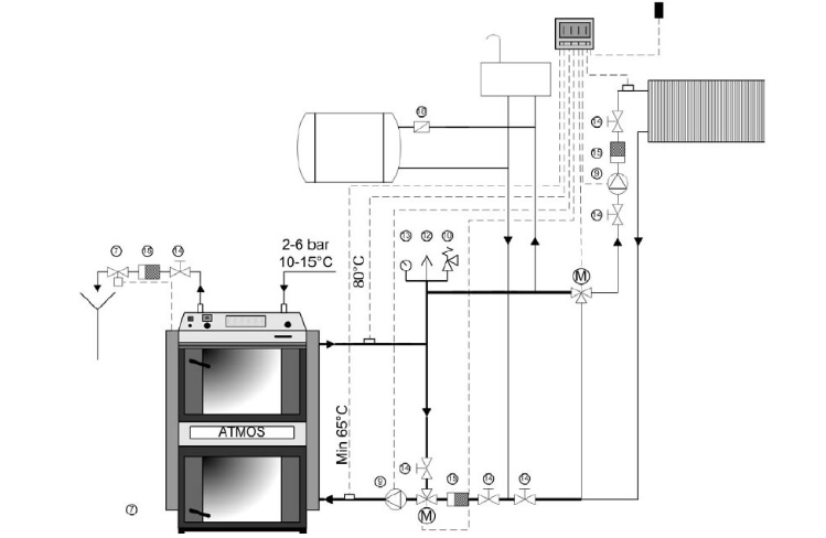

    Déjà pas mal de dégrossi dans la doc chez Atmos qui accepte aussi un fonctionnement sans ballon tampon (même s'ils le recommandent), encore merci elece :
    "Les chaudières doivent toujours être installées avec un Laddomat 22 ou une vanne trois voies thermostatique, avec un circulateur, des vannes de sectionnement et un clapet anti-retour afin que l'eau de retour à la chaudière ne descende jamais en dessous de 65 ° C - selon la norme CSN 070240/93 (La quantité de condensat, de goudron et d'acides baissent avec l'augmentation de la température qui revient à la chaudière = ce qui augmente leur durée de vie. Le Laddomat 22 est recommandé° pour les chaudières de 15 à 100 kW.
    Si la chaudière est installée sans ballon tampon, il faut installer deux thermostats réglés à 70 à 80 ° C pour que la pompe dans le circuit chauffage ne démarre que quand la chaudière et chaude et que le Laddomat tourne ceci afin d'éviter des retours froids sur la chaudière.
    Quelque soit le mode de fonctionnement, la température de la chaudière doit être entre 80-90 ° C."
    Ils préconisent un retour à 65° pour un fonctionnement à 80°/90°, ça me donne une base pour la cartouche à mettre dans mon Laddomat21. J'ai vu ailleurs que le retour chaudière ne doit pas être en dessous de 50°, allez au pif si je fais fonctionner ma chaudière à 75° je mets une cartouche à 60° pour le retour : à affiner si je trouve des courbes de condensation.
    Dernière modification par popop ; 19/07/2025 à 20h59.

    ça ressemble grandement à ça ce que je veux faire, circulateur de chauffage en moins chez moi.
    Nom : atmos.png
Affichages : 86
Taille : 111,8 Ko
