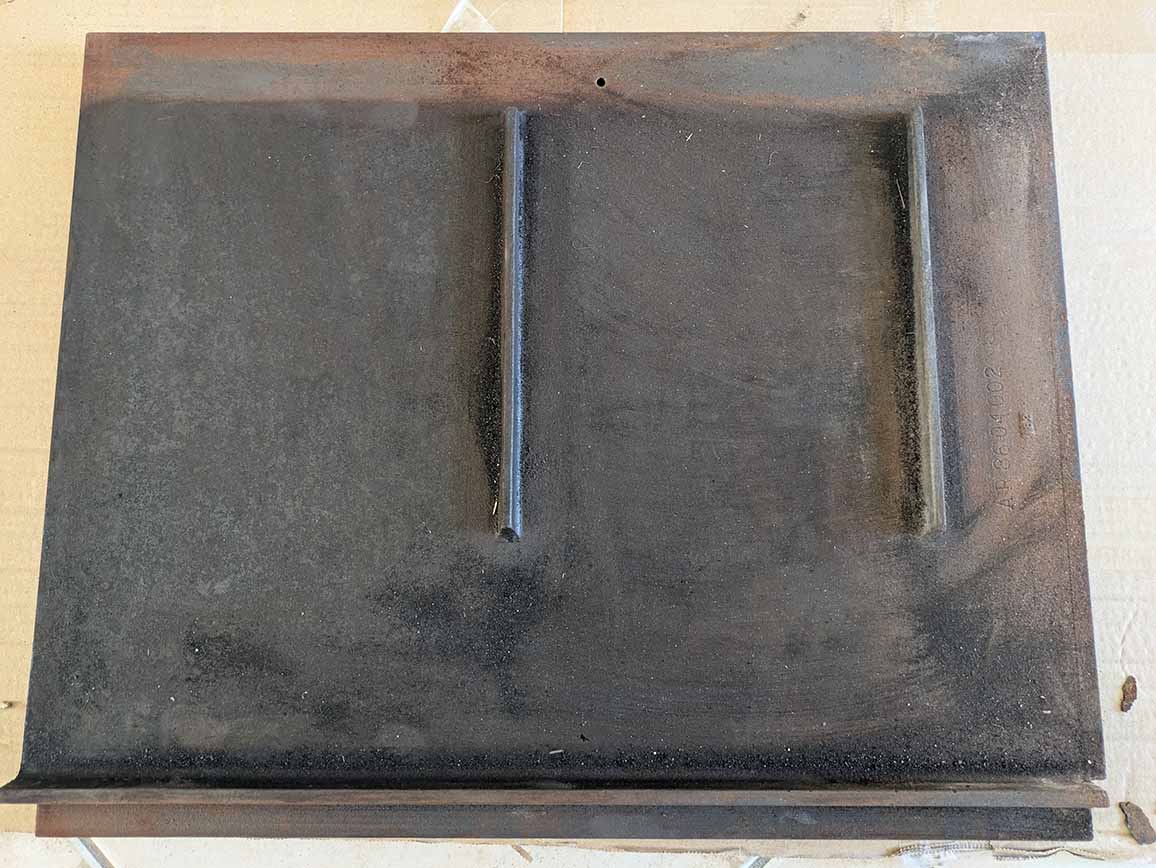

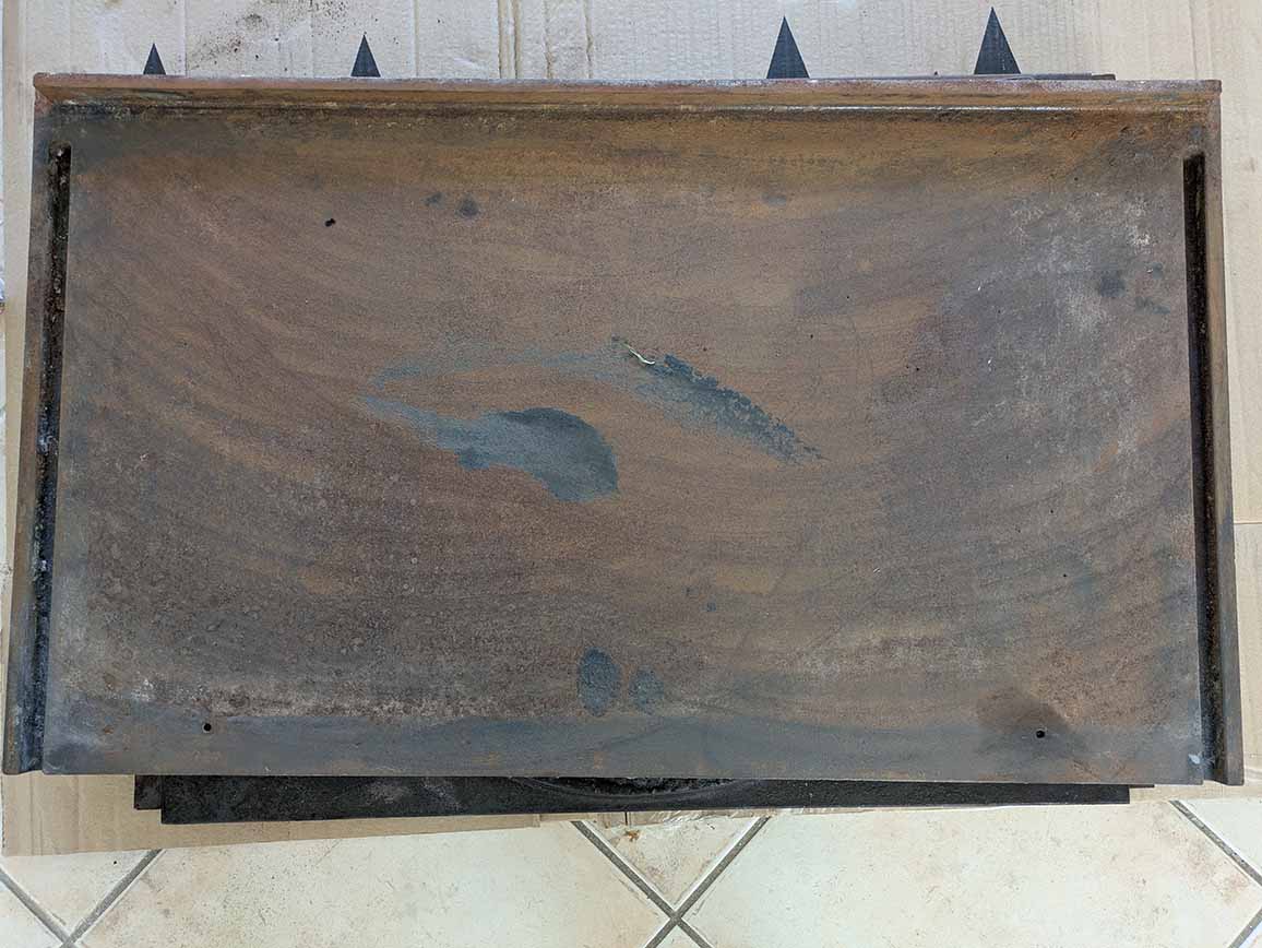

    J'ai fini de démonter toute l'ancienne cheminée et de déposer le tubage, j'en ai donc profité pour démonter également le foyer actuel. Il est d'origine, donc il a 20 ans. Je ne suis pas arrivé à retrouver le fabriquant ("Les cheminées de la Rochette", établissement, fermé. J'ai une référence l'intérieur des panneaux latéraux : AR 86 04, mais je ne trouve rien, et un logo : SND).
    Nous nous interrogeons, est-il en état suffisamment acceptable pour repartir pour quelques années, ou bien doit-on le changer pour un plus récent ? On préfèrerait l'option préserver l'ancien, on n'aime pas trop jeter si ça peut encore fonctionner, dans les limites du responsable.
    Voici quelques photos (faces intérieures + buse) des différentes parties démontées. J'ai commencé à brosser, le dépôt de rouille (extérieur uniquement) part facilement, la couche est fine, et je n'ai pour l'instant relevé aucune trace de fissures, creux, etc.
    Les professionnels que nous avons consulté nous ont tous bien entendu recommandé de le changer, en faisant appel à leurs services, donc je recherche des avis compétents, mais plus objectifs.
    Je me pose par ailleurs la question des émanations, dont j'ai lu qu'elles pouvaient être un réel problème, sans pour autant savoir comment déterminer si cela risque de nous arriver ici ou pas.
    Dernière info : nous l'avons fait tourner de octobre à février, quasiment tous les jours, sans aucun problème (sauf étanchéité porte, puisqu'on doit changer le joint). Donc pas de fuite de fumée, pas de tête qui tourne, etc.

    Si pas trop de rouille, si pas de trou, si pas de fuite il devrait être utilisable.

    A ma connaissance, la fonte au feu, c'est inusable contrairement à la ferraille qui perce beaucoup plus facilement.
    La fonte craint les chocs physiques, ( marteau, masse, ...... ) et les chocs thermiques du genre verser de l'eau pour éteindre plus rapidement le feu dans le foyer.

    A voir la photo du foyer,je doute qu'il soit en fonte;en tout cas pas l'avaloir ;

    Comment fais-tu pour en venir à la conclusion que l'avaloir n'est pas en fonte ? Je suis preneur
    une pièce en fonte n'a pas d'angle vif comme sur l'avaloir,il a même normalement des nervures qui aident à suppoorter les fortes variations de tension occasionnées par la tp;
