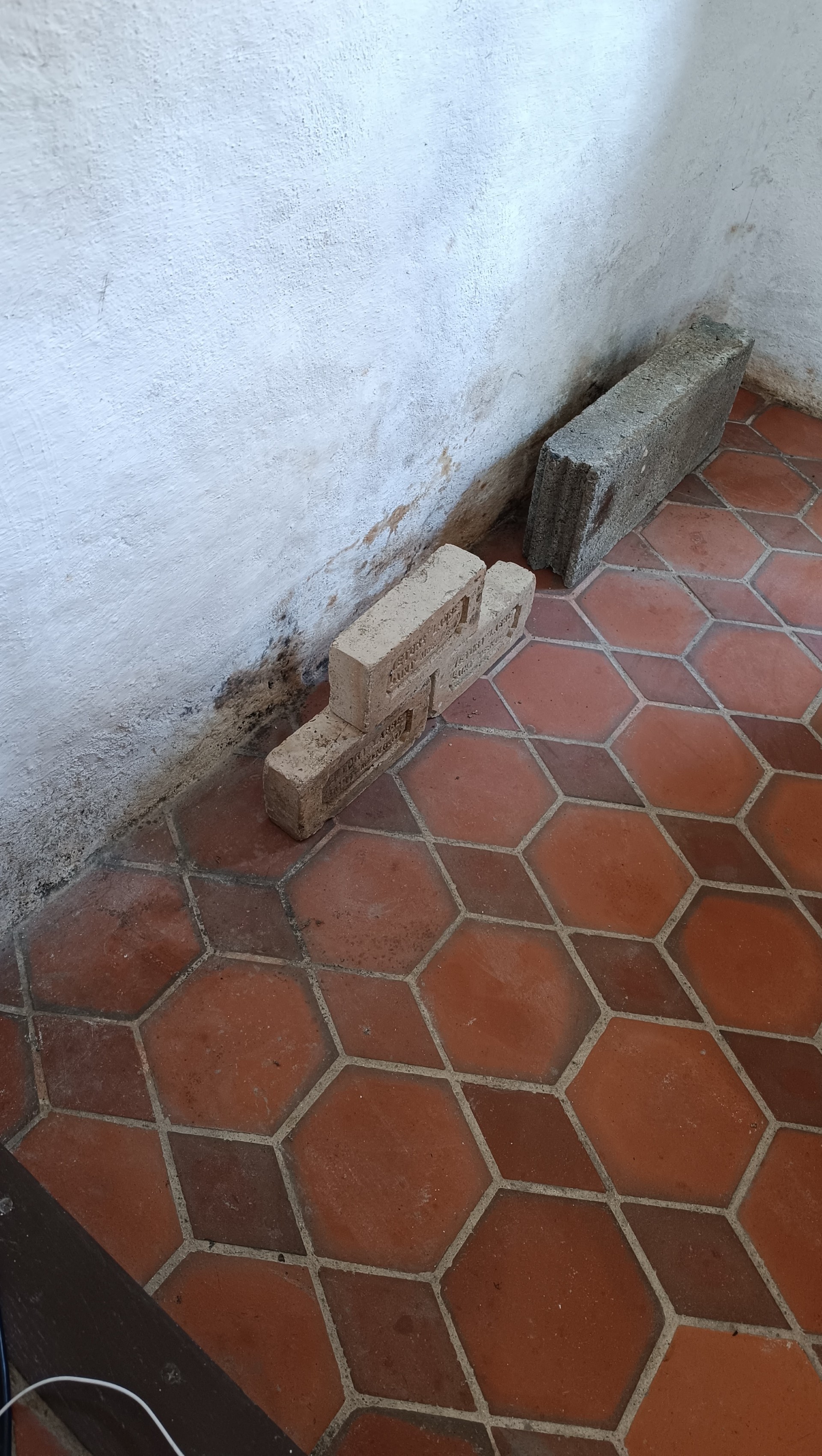

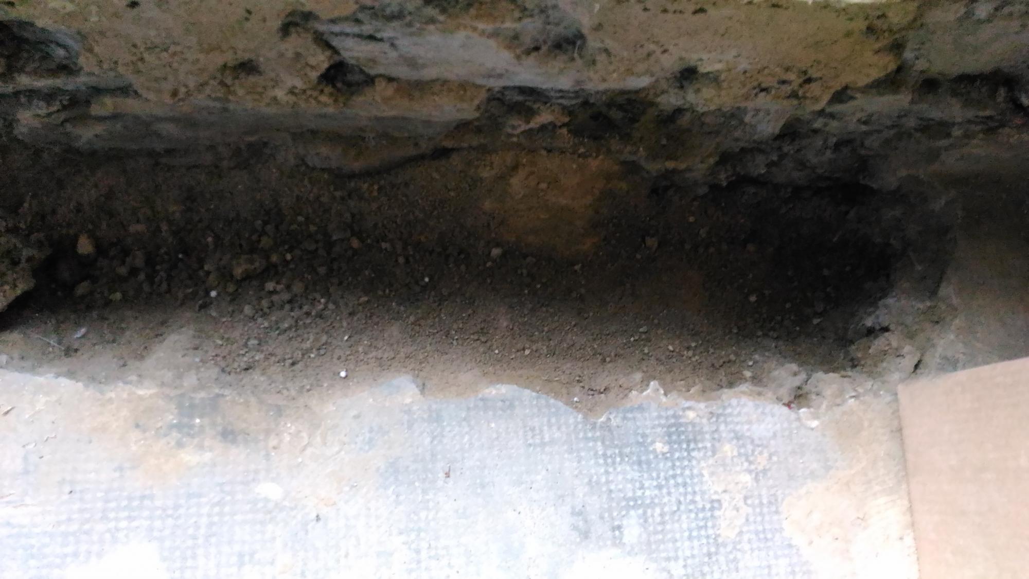

    Bien Le Bonjour,
    - Maison de 1847 dans les Côtes d'Armor (22), plus précisément dans le Pays Dinannais.
    - Construction base, sans fondation donc sans rupture de capillarité, en pierres de schistes sur une hauteur d'environ 1 mètre, puis bauge.
    - VMC simple flux dans la maison et grilles d'aération installées aux fenêtres et porte-fenêtres
    Entre autre, dans le salon, nous rencontrons des problèmes d'humidité aux bas des murs.
    Le décor :
    Nom : 1.jpg
Affichages : 2193
Taille : 1,00 Mo
    Précisions :
    - Le niveau de la terre de la propriété voisine, surélevée par rapport à la nôtre, arrive au niveau des corbeaux de la cheminée => en l'état, aucune intervention par l'extérieur ne peut être réalisée
    - Les murs du salon ont été enduits en chaux-chanvre, puis finition chaux et application d'une colature pour éclaircir la pièce

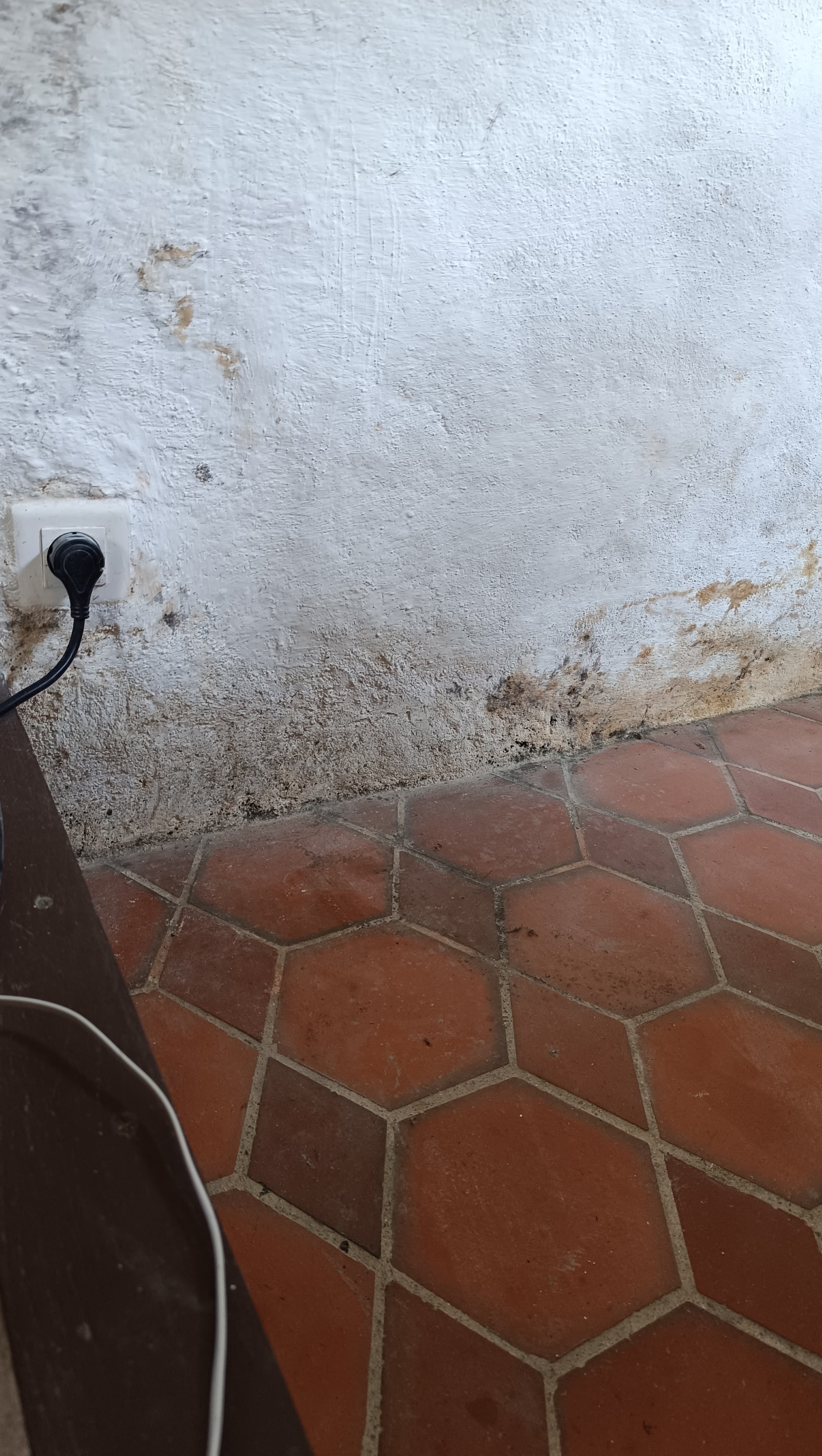

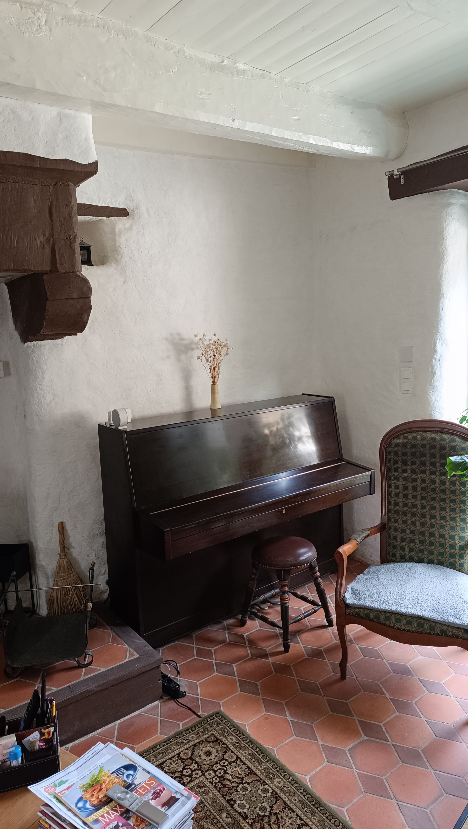

    Comme vous pourrez le constater sur cette photo, le piano n'est pas adossé au mur
    Nom : 2.jpg
Affichages : 491
Taille : 643,3 Ko
    On distingue sur la partie haute gauche, un pic marron d'humidité dans l'âtre de la cheminée, mais s'il n'y avait de cela !!

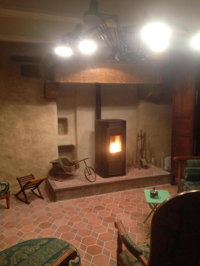

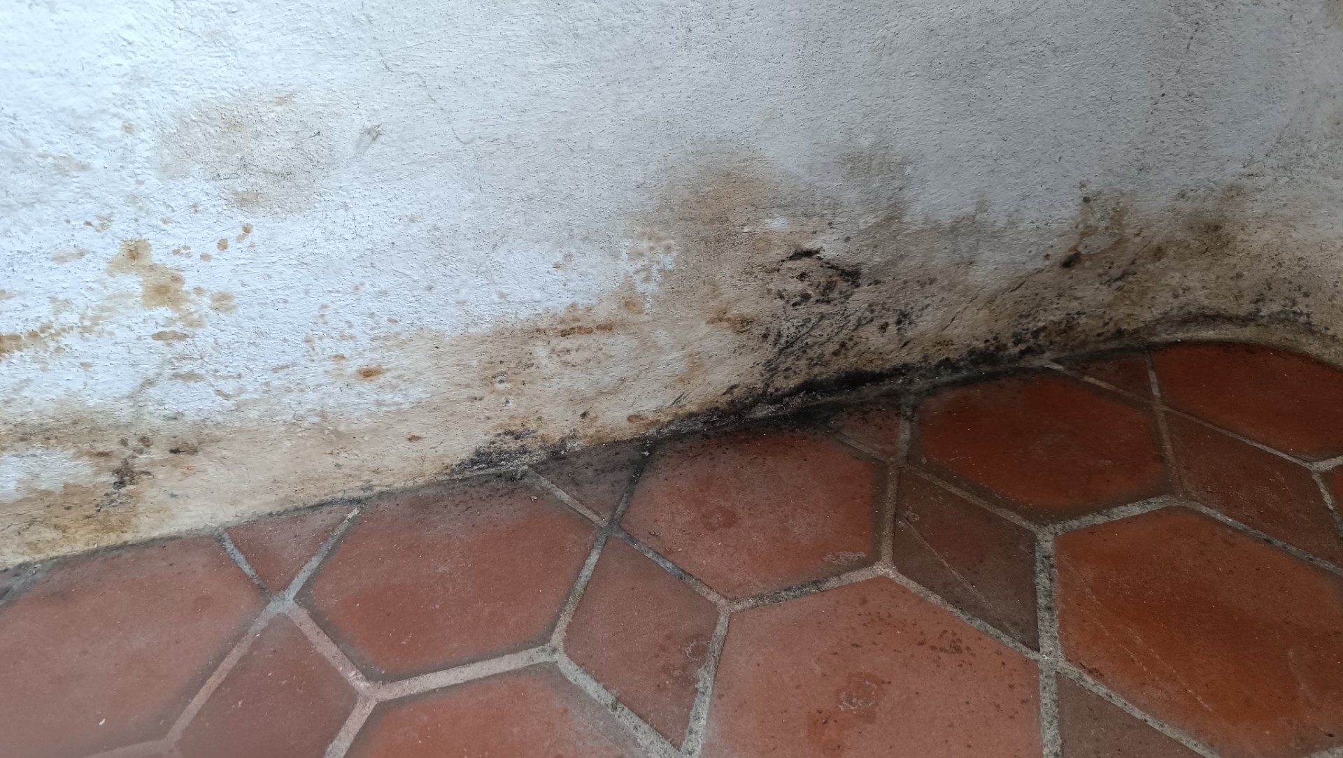

    Voilà le désordre :

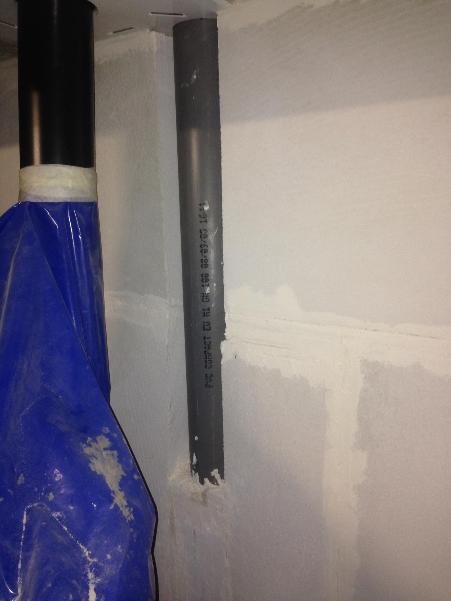

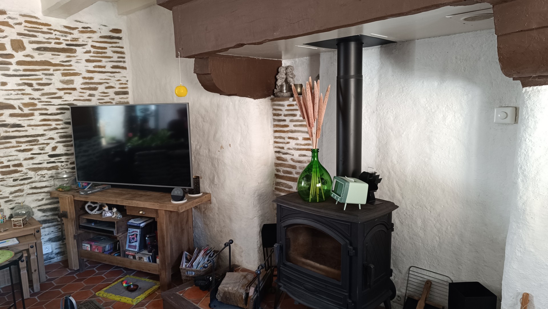

    Et photo de détail :

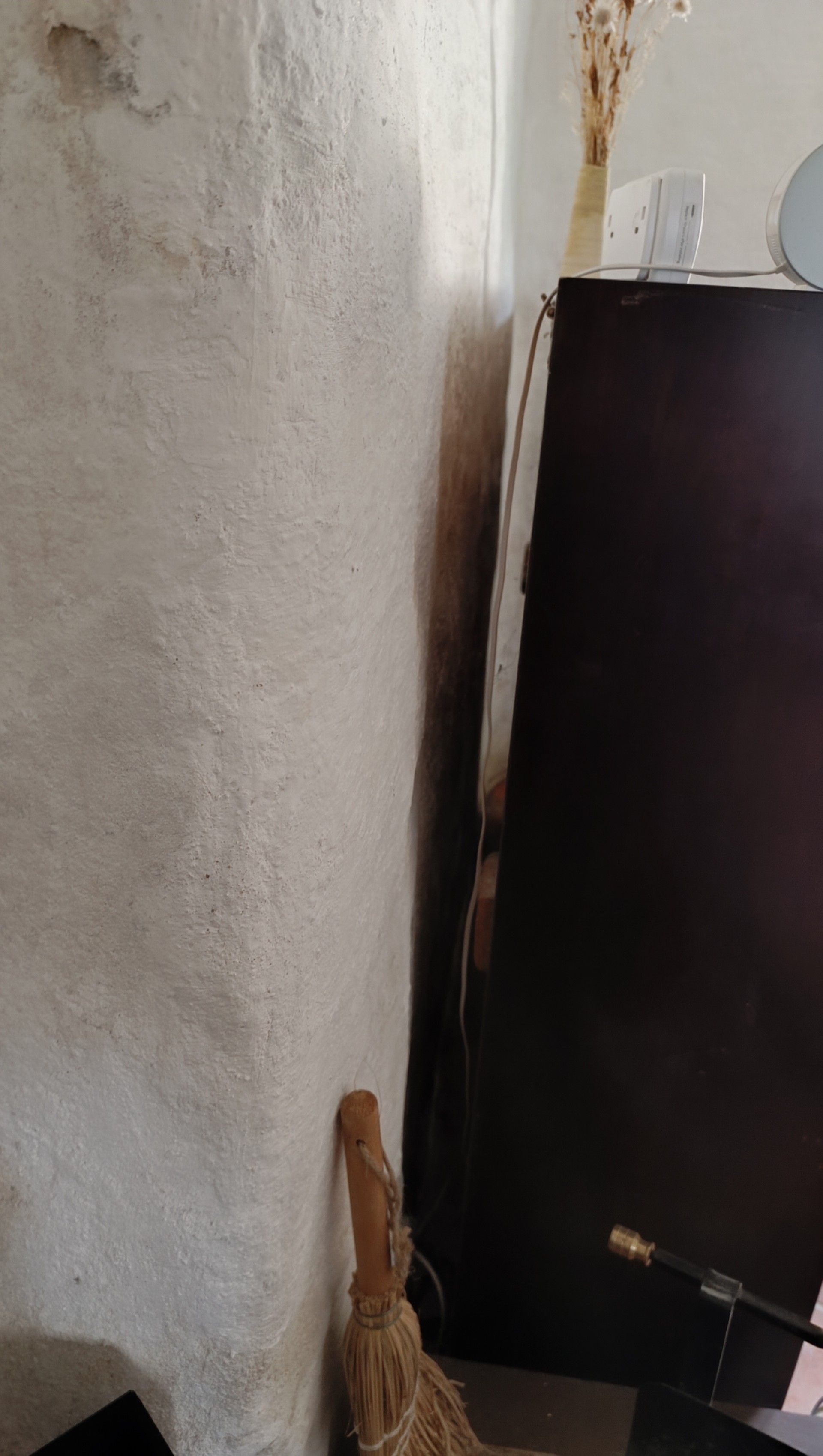

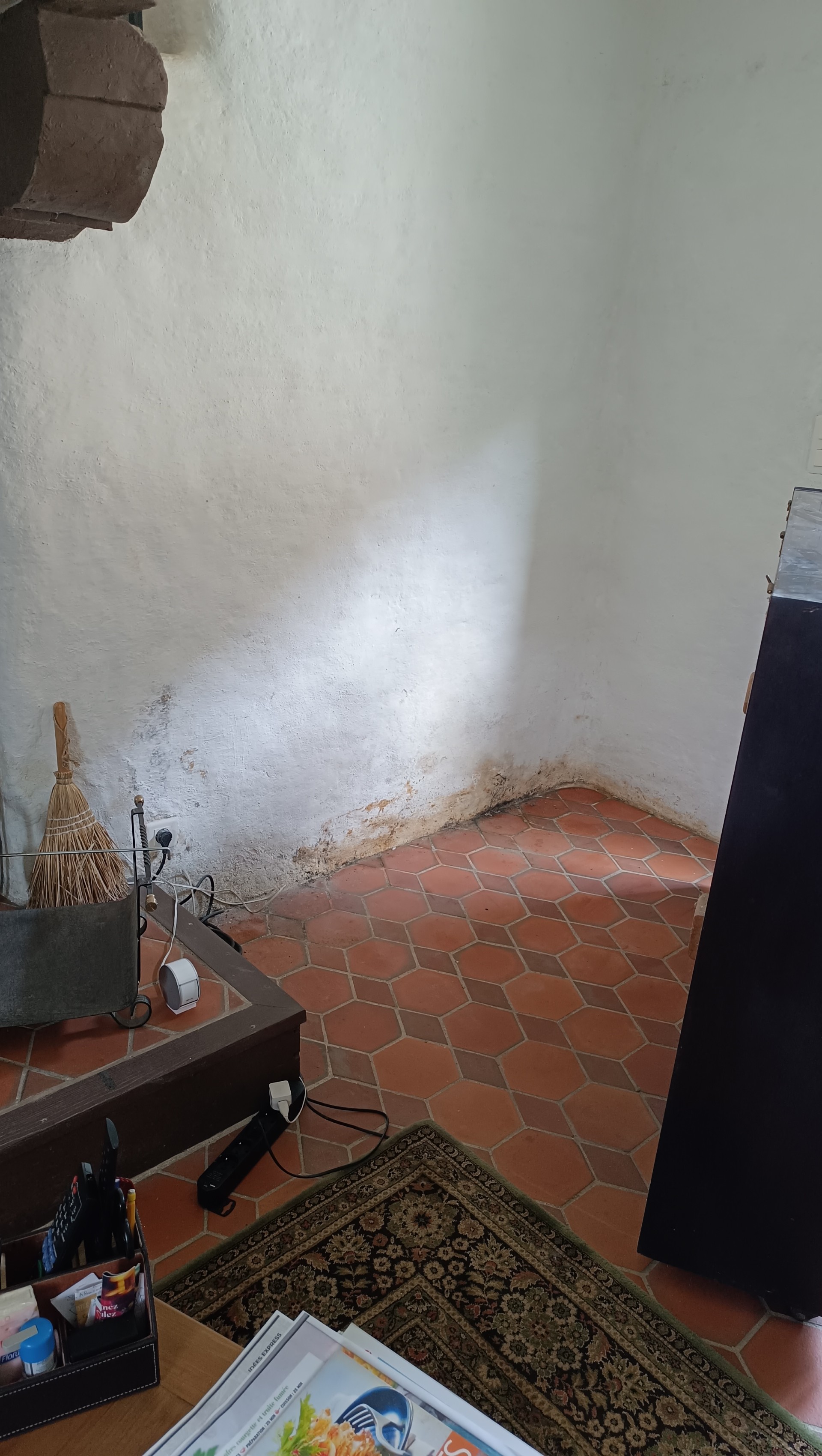

    Une autre :
    Nom : 5.jpg
Affichages : 1395
Taille : 473,1 Ko
    Hors mis, l'aspect esthétique, l'odeur n'est pas des plus sympathique !!
    Que faire ?
    - Procéder à une injection dans le mur, d'une résine à base de silice ? Nous n'y croyons pas trop !! Qui plus est, ce mur, situé à l'ouest, doit mesurer enviton 1 mètre d'épaisseur
    Dès lors, comment entrevoyez-vous une éventuelle solution pour remédier à ce désordre ?

    Re : Problèmes d'humidité base des murs en pierres de schiste + bauge
    Un mur en pierres hourdis à l'argile n'est que la continuité du sol naturel, constitué de pierres dans une matrice d'argile avec éventuellement de l'humus.
    Donc l'eau de sol est chez elle et la gravité la fait descendre vers le vide que constitue la pièce.
    On a donc devant les yeux, pourquoi les anciens ont souvent mis en place une bande d'enduit ciment sur 80 à 100 cm de haut en bas des murs. L'enduit riche en ciment met des décennies à être traversé et il y a aujourd'hui des produits qui en renforce la capacité hydrofuge.
    Chez moi, j'ai moins d'une vingtaine de cm avec ce problème.
    Je n'ai pas de solution pour l'eau.

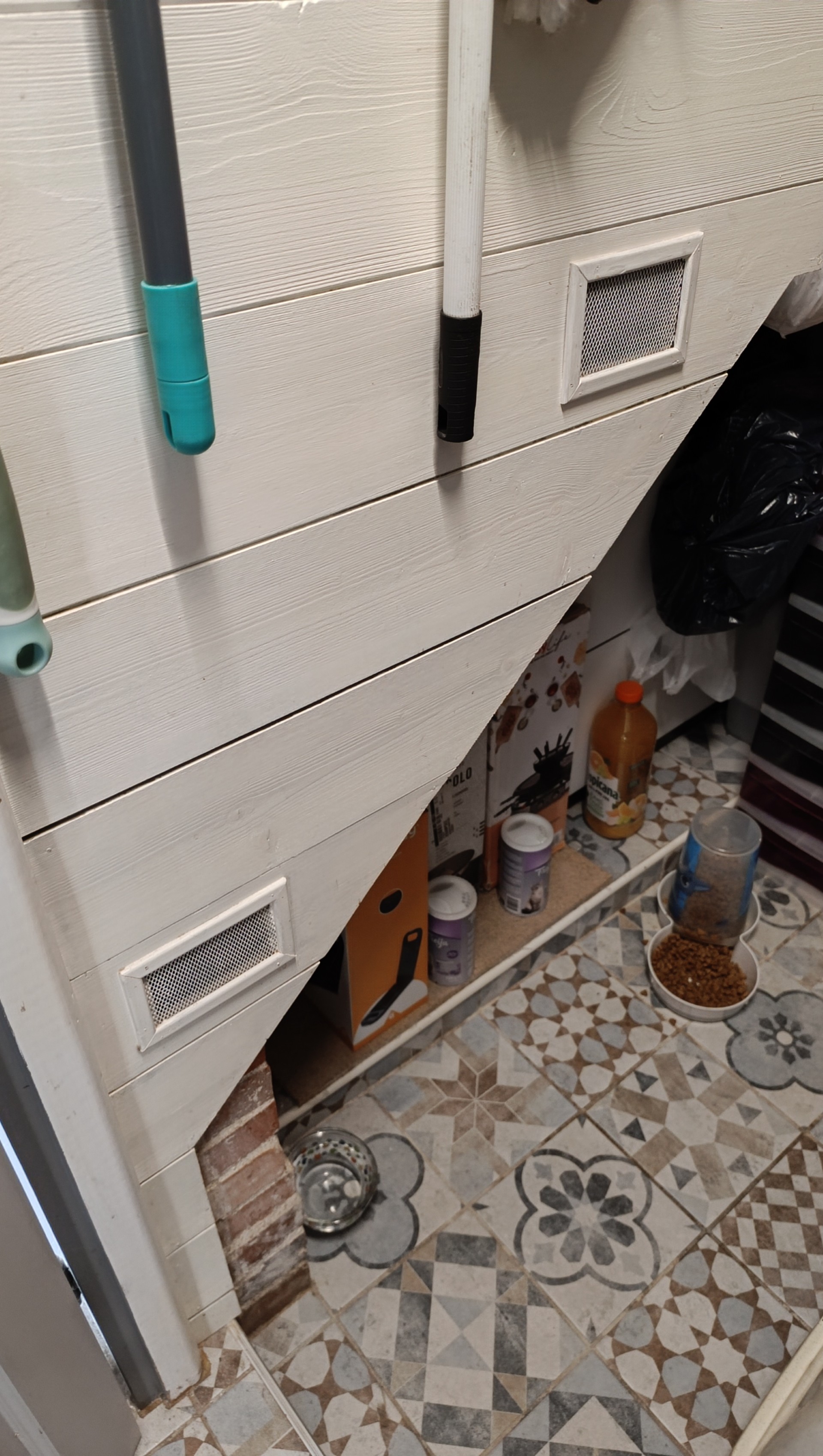

    Nous étions dans le projet d'appliquer une solution similaire à celle entreprise sous l'escalier au Rdc, à savoir :
    - Au début, nous avions fixé uniquement des lames de lambris => au bout de quelques mois, prolifération de salpêtre et champignons sur les 4 dernières lames
    - La solution a été de tout virer et de refaire le travail en mettant une grille de ventilation amovible en partie haute et basse :
    Nom : 7.jpg
Affichages : 261
Taille : 980,8 Ko
    Depuis, nickel depuis plusieurs années

    L'eau qui vient n'a rien à voir avec les affaires de perspirance qui ne servent qu'à avoir le mur en équilibre hydrique avec la vapeur d'eau de l'air. Ici en fait, tu n'as pas de source, parce que la géologie locale n'en a pas, tu as juste l'eau du sol qui progresse vers le coté le plus sec, celui du mur en contact avec l'air.
    Quand je parle de ciment, c'est l'enduit que tout le monde fait, a fait, fera sauter, pas le montage cloison et vide qui est souvent adopté, parce que c'est impossible à gérer à partir de l'intérieur (les anciens y ont été aussi aux plaques de plombs). Je ne crois pas aux barrières résines, ici elles devraient avoir le rôle et la taille d'un delta MS extérieur....
    Dans tout les cas, la lame d'air que tu laisses doit avoir des ventilations.
    Le pare vapeur ne peut que gêner le "séchage" du mur.
    Je me méfierai d'une isolation biosourcée en contact avec la paroi, cela se rapproche de ton lambris non ventilé sous l'escalier, à terme l'humidité est en bordure d'isolant.
    Il est probable que la circulation dans la lame d'air se fera de haut en bas, l'air plus chaud de la pièce se refroidissant contre le mur à la température du sol. L'apport d'eau par condensation, n'est pas certain et ne représenterait qu'une partie de ce qui vient du sol.
    Le muret en bois, semblera plus chaud que le muret minéral, histoire d’effusivité, mais sera plus vulnérable.

    Dans ce cas, la vapeur d'eau contenue dans l'air, se condense sur des parois à partir de 19°C et au dessous.
    A 20 cm au dessus du sol, si la surface du mur est à 19°C et au dessous, l'eau contenue dans l'air prend plaisir, à se débarrasser d'une partie de sa flotte contre le mur.
    Quand le mur enterré est humide par l'eau qui vient du sol, la couche limite d'air contre le mur est déjà à saturation, parce que l'eau du mur s'y évapore. Je te laisse y calculer la condensation.

    Sica, question: Y a t-il des dégradations en bas derrière le poêle ?
    Si tu regardes les quelques photos sur cette discussion, tu vas mieux comprendre :
    https://forums.futura-sciences.com/h...inee-suie.html
    - Pour faire arriver l'air extérieur au niveau du poêle, nous avons du percer le fond de l'âtre au niveau des corbeaux de la cheminée et faire descendre, un tuyau PVC Ø 100 mm- Pour cacher ce dernier, nous avons monter une contre cloison en béton cellulaire
    - Voici le résultat final :
    Nom : 9.jpg
Affichages : 198
Taille : 68,8 Ko
    Mais les niches n'ont pas dérogé aux problèmes d'humidité et nous avons du, à regret les supprimer => Voir photo en #Post 14 (Montage d'une contre cloison en pierre de schiste et vide d'air comblé avec 3 bombes de mousse expansive => Moais, pas très écolo
    A ce jour, c'est Nickel à 99 %

    Ça a été fait en temps utile sur les conseils du regretté Mister AMATY , sur toute la périphérie de la pièce :
    Nom : Balle béton.jpg
Affichages : 205
Taille : 206,5 Ko
    L'espace enlevé a été comblé de gros gravier + chaux
    - En fin de compte et, en faisant des recherches pour répondre à vos questions, on ne peut pas dire que nous avons négligé quoique ce soit
    - Mais voilà, les murs de fondation de la maison ont les "pieds dans l'eau" et la terre de notre cher voisin arrive au niveau des corbeaux de la cheminée
    - Somme toute, toutes contraintes réunies, le désordre observé, bien que non-esthétique, n'est pas si catastrophique que çà => Je n'en suis pas rendu à éponger régulièrement au bas des murs

    perso je suis dubitatif (si j'ai bien compris) de ventiler la lame d'air entre mur et contre cloison avec l'air chaud du logement, car air chaud au
    contact de mur froid = condensation ; vous risquez d'avoir remontées capillaires + condensation.
    Sica me trouvera sans doute abrupt come il l'a manifesté avant, tant pis.
    Pour autant, sa sitaion est "complexe" dans le sens ou ça intervenir plein de paramètres, mais à la fois "simple".
    On peut deiner que la problématique est d'ordre esthétique mais en fairt on sait pas trop.........ce point se résoud par un cache misère sur la forme.
    Sur le fond il n'y a rien à faire ( et pour une fois ne je partage pas forcément ce que j'ai cru comprendre de SK ).
    365 par an ou presque, le mur sera plus froid que l'air. Le contexte est important avec un mur enterré de 80 cm de l'autre coté. Eté ou hiver ou entre 2, un logement occupé / chauffé aura ce dekta T°.
    Avec la vision globale que:
    - le mur est non isolé thermique
    - il est perméable à la vapeur d'eau et à l'eau ( remontées ) de manière fliue et aléatoire ( selon le climat le sol et les roches du mur ).
    De manière pratico pratique il en résultera que le coin sol / mur en photo est le coin du delta T le plus fort en été ( sol frais à 15° et air à 22 ° ). En hiver, un mur plus aérien sera plus froid et plus grand delta T versus air dedans., ceci dit. Mais le message date de maintenant en situation été.
    Inversement en plein hiver, ce bas de mur sera à 14°C dans le mur et 20° dedans, ce dlta sera plus faible que du haut de mur plus exposé aux condtions aériennes.
    Le flux aération passif / actif ( grille fenêtre et aspi VMC plus loin ) obéit aux lois générales de la méca flu. Derrière un meuble meublant et en dehors du circuit facile / privilégié du fluide, le débit sera 10 fois ou 100 fois inférieur.
    D'un point de vue strictement théorique ( et pratique aussi ) il restera toujours une couche limite d'air saturée à 99 % HR, dans le contexte air chaud contre paroi froide.
    Quand la coloration d'un mur n'est pas que de la coloration minérale et que "ça pue", c'est qu'il y a des champignons et assimilés. On peut laisser une couche limite de plusieurs centimètres de HR élevée ( et T° trés favorable ), la suite dépendra du substrat support.
    Sur un carrelage en terre poreuse mais émaillé en surface, sur un grés lisse en surface sans émail, sur une tôle inox, etc.......il n'y aura PAS de développement de "champignons" parce que l'humidité suffisante e traduira par un écoulement et des gouttes d'eau condensées qui ruissèleront vbers le bas.
    Avec un substrat granuleux et poreux ( en retour de mode sans en comprendre les finalités ) on aura une capacité certaine à des champignons de s'implanter. Ho surprise ça puir ! Ben oui c'est normal, prévisible et attendu.
    Pour faire simpliste, il reste donc 2 solutions opposées:
    - un cache misère, le plus simple / moins onéreux sera un lambris. Les champignons feront leurs vies comme avant sur le mur porteur. Un doublage fortement ventilé conduira à la même chose que actuellement, sauf qu'on le verra pas.
    - une contre cloison avec de l'iso thermique. A simuler avec ubakus ou d'autres. Ce serait une ITI "faible" mais un mur partiellement enterré jamais trés froid / inertie. Une iso thermique légère suffira à conserver un doublage placo propre coté intérieur.
    - les non solutions ont été évoquées plus haut: briquette ou parpaing sans iso. En cas de forte / hyper ventilation, le doublage sera sain en apparence mais le mur porteur sera identique. Perdre bcp d'apisseur pour l'esthétique peut se résoudre de manière bcp plus mince. Si le doublage est "'enfermé" et clos", alors l'air dans le doublage sera fortement porté par la T° du mur porteur enterré et alors la cloison de doublage sera elle aussi tout aussi apte à laisser s'installer des champignons en surface ( modulo la surface intérieure en surface ). Les matériaux d'autrefois, ça fonctionnait "bien" quand la grotte était ouverte aux 4 vents et sans chauffage, ni fermetures / huisseries étanches. Avec une occupation "moderne" celà ne fonctionne plus.

    Pour SK, pour étayer ta précédente question, j'ai retrouvé une photo (Arrivée d'air PVC gris Ø 100 mm + béton cellulaire et on devine le poêle sur la gauche par son tubage d'évacuation des fumées)
    Nom : 10.jpg
Affichages : 187
Taille : 201,4 Ko
    D'ailleurs, pour le désordre observé actuellement, pourquoi ne pas utiliser une mise en oeuvre avec béton cellulaire, plus facile que celle avec parpaings ou briques
