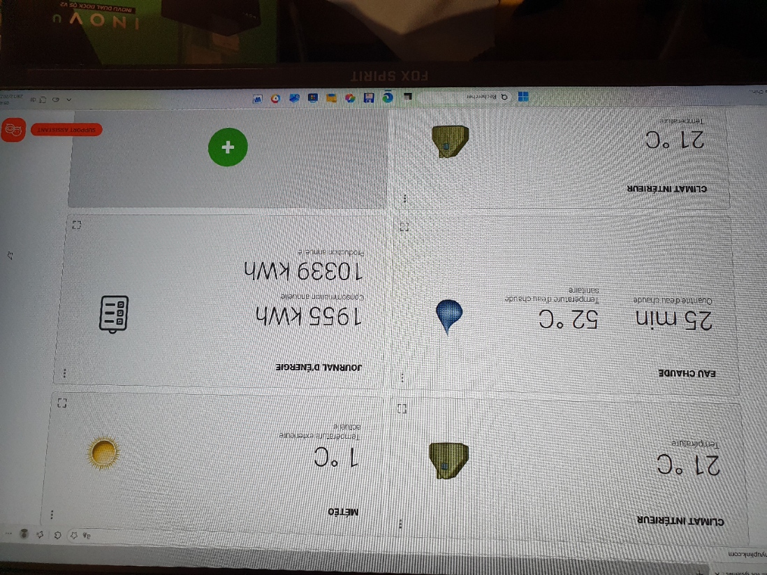

    Pour en revenir au sujet qui nous préoccupe, voici une photo de l'écran de ma P à C ce jour, = COP 5,28 Entrée d'eau 16° rejet 12°

    Ah,une eau/eau;gros veinard!

    bonjour comment est calculée la production annuelle ou instantanée ?
    principe de mesure et calcul.
    sinon quantité d'eau chaude 25 min je ne comprends pas...

    re,
    ça il faut le demander au constructeur !
    je suppose que chaque fois qu'un Watt est consommé il est enregistré et en fonction de la date le système est capable d' en tirer des chiffres .
    Le ballon fait 150 l, est sur Normal, pour un programme qui en présente 3: économique et luxe , 25 , je n'ai jamais manqué d' ecs !!

    Débitmètre dans la PAC, débit x deltaT x Cth = puissance. En gros un compteur de chaleur.

    Il me semble que ce n’est pas une puissance, c’est de l’énergie.
    La chaleur est de l'énergie thermique qui se déplace d'un endroit à un autre.
    La chaleur circule des zones chaudes vers les zones plus froides.
    Pour chauffer 1kg d'eau de 1°C ça prend une énergie de 4180J.
    Poids x deltaT x Cth = énergie
    Pour chauffer 1kg d'eau de 1°C chaque seconde ça prend une énergie de 4180J chaque seconde donc une puissance de 4180W.
    Débit massique x deltaT x Cth = puissance
    Quasi toutes les PAC récentes sont équipées de débitmètre

    Et bien voilà, notre ami racard a toutes les réponses à ses questions !
    Parallèlement, au calcul de la P à C, j'ai le chiffre de consommation global, P à C plus la pompe à eau sur forage, les chiffres me sont donnés par un compteur bleu spécialement dédié à l'installation, compteur donné sympathiquement par le technicien lors de la pose du Linky,
    Pile-poil !!

    Est-ce que ton COP inclut la conso des accessoires ? Pompe forage, circulateur échangeur de barrage, circulateurs divers... ?
    Sur la mienne ça plombait pas mal le COP. Enfin, elle a cramé (une machine de 2002) donc maintenant je passe à l'air

    Cela inclut tout sauf la pompe de forage , J'ai la nappe à 3 m, elle consomme donc très peu, c'est une 0,75Kw, qui fonctionne avec un régulateur en fonction de la température de rejet, je ne prends que 4° au passage, elle tourne à 25 % la plupart du temps, j'ai expliqué à plusieurs reprise comment ça fonctionnait.
